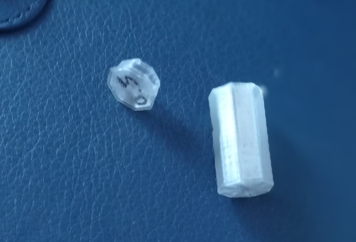

Solution bblt Posté(e) Décembre 13, 2023 Solution Partager Posté(e) Décembre 13, 2023 bonjour je fais des petites boites pour ranger mes buses d'aérographe en fait je fais une boite octogonale de diamètre 10 x hauteur 12 mm de haut fond de 0.5mm et j'imprime en mode vase, je fais de même avec le couvercle diamètre 10.05 en petg translucide, je pense qu'il te suffit de le faire à la conception, tu fais un rebord intérieur de la largeur désirée épaisseur 0.5mm de plus tu pourras supprimer ta bordure tu auras l'adhérence avec le rebord intérieur enfin c'est ainsi que je pratiquerais pat voilà le résultat une un peu plus grande 2 Lien vers le commentaire Partager sur d’autres sites More sharing options...

mg2704 Posté(e) Décembre 14, 2023 Auteur Partager Posté(e) Décembre 14, 2023 Il y a 16 heures, bblt a dit : bonjour je fais des petites boites pour ranger mes buses d'aérographe en fait je fais une boite octogonale de diamètre 10 x hauteur 12 mm de haut fond de 0.5mm et j'imprime en mode vase, je fais de même avec le couvercle diamètre 10.05 en petg translucide, je pense qu'il te suffit de le faire à la conception, tu fais un rebord intérieur de la largeur désirée épaisseur 0.5mm de plus tu pourras supprimer ta bordure tu auras l'adhérence avec le rebord intérieur enfin c'est ainsi que je pratiquerais pat voilà le résultat une un peu plus grande Merci ! , Mg Lien vers le commentaire Partager sur d’autres sites More sharing options...
