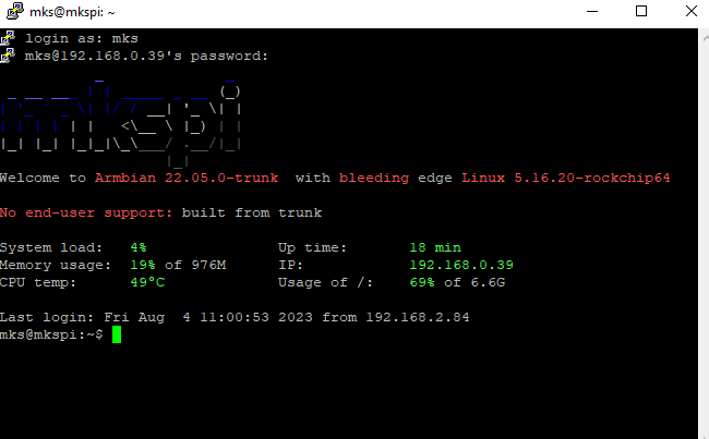

pascal_lb Posté(e) Décembre 20, 2023 Posté(e) Décembre 20, 2023 (modifié) J'ai acheté une camera Logitech C270 je l'ai branché sur la machine et ça ne fonctionne pas... Ha c'est pas plug and play ? et bien non Voici la manipulation à effectuer : Vous branchez votre caméra sur l'imprimante, vous allumez l'imprimante Il faut ensuite avoir Putty ou un autre logiciel de ce genre pour se connecter en SSH à l'imprimante exemple : Vous entrez l'adresse IP, vous la trouverez sur l'écran de votre imprimante dans Paramètres => A propos de la machine Vous cliquez dans Putty sur Open, vous vous connectez ensuite avec le login : mks et le password : makerbase Vous arrivez ici Toujours dans Putty vous entrez (ou faites un copier/coller), vous faites entrer après chaque ligne sudo systemctl enable webcamd sudo systemctl start webcamd Vous allez maintenant dans Fluidd avec votre navigateur en tapant l'adresse IP que vous avez récupéré précédemment sur votre écran Vous allez sur paramètres (icones de gauche) puis sur webcam Vous faites Ajouter une caméra Vous lui donnez un nom, puis faites Ajouter Voilà maintenant lorsque vous retournez dans Tableau de bord (icones de gauche) l'image de votre camera doit s'afficher Je n'ai pas de mérite, je n'ai rien inventé, j'ai trouvé ça dans un coin du net... Il faut bien sur que votre machine soit connecté soit pas wifi soit par RJ45 Cette manip doit fonctionner sur toute la série Neptune 4, 4 / pro / plus /max Pour info ça marche aussi avec d'autres cameras compatibles linux Modifié (le) Décembre 21, 2023 par pascal_lb 1 1 3

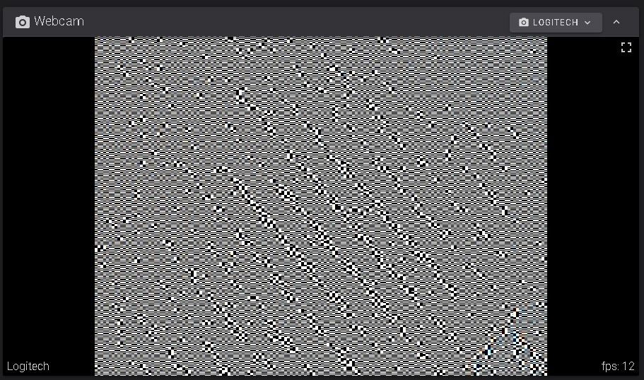

Usu Posté(e) Novembre 15, 2024 Posté(e) Novembre 15, 2024 (modifié) Bonjour à tous, Merci Pascal pour ce tuto, j'ai pu installer ma C270 également. Le lien vers la webcam fonctionne bien apparemment (en tout cas elle est détectée dans Fluidd) mais mon image n'est pas bonne, que du bruit. La webcam fonctionne pourtant bien, je l'ai testé en direct sur le PC. Quand je met le doigt devant les pixels noirs réagissent et disparaissent donc il y a bien une réception en quelque sorte ... Ai-je raté un paramètre ? Modifié (le) Novembre 15, 2024 par Usu
pascal_lb Posté(e) Novembre 15, 2024 Auteur Posté(e) Novembre 15, 2024 il y a 16 minutes, Usu a dit : Ai-je raté un paramètre ? A première vue je n'ai pas d'idée, je n'ai jamais eu ce problème, pourtant j'ai essayé pas mal de caméra ... Généralement ça marche ou ça ne marche pas As tu changé des paramètres dans la configuration de la caméra via Fluidd ou dans le fichier webcam.txt ?
Usu Posté(e) Novembre 15, 2024 Posté(e) Novembre 15, 2024 En attendant j'ai vérifier la réf de ma webcam, elle n'est plus toute jeune ... et aucune info dessus à part le N° de modèle V-U0018. Quand je l'ai installé sur windows il m'a mis les pilote de la C270 mais quand je cherche par la n° de modèle GG me sort soit la C270 soit la C505e, et physiquement difficile de faire la différence). Au niveau des paramètres j'ai testé tous les types de flux (MJPEG adaptive, MJPEG stream, caméra IP, page HTML), je vois pas d'autre paramètre à modifier. Merci !
pascal_lb Posté(e) Novembre 15, 2024 Auteur Posté(e) Novembre 15, 2024 il y a 11 minutes, Usu a dit : vois pas d'autre paramètre à modifier. Après tu as le fichier webcam.txt que tu trouves (dans Fluidd) dans le même endroit que le printer.cfg dedans tu peux changer la résolution de la caméra, fait un test en mettant 640x480 au cas où ta "vieille " C270 ne supporterait pas une résolution supérieure Et après tu fais enregistrer et redémarrer
