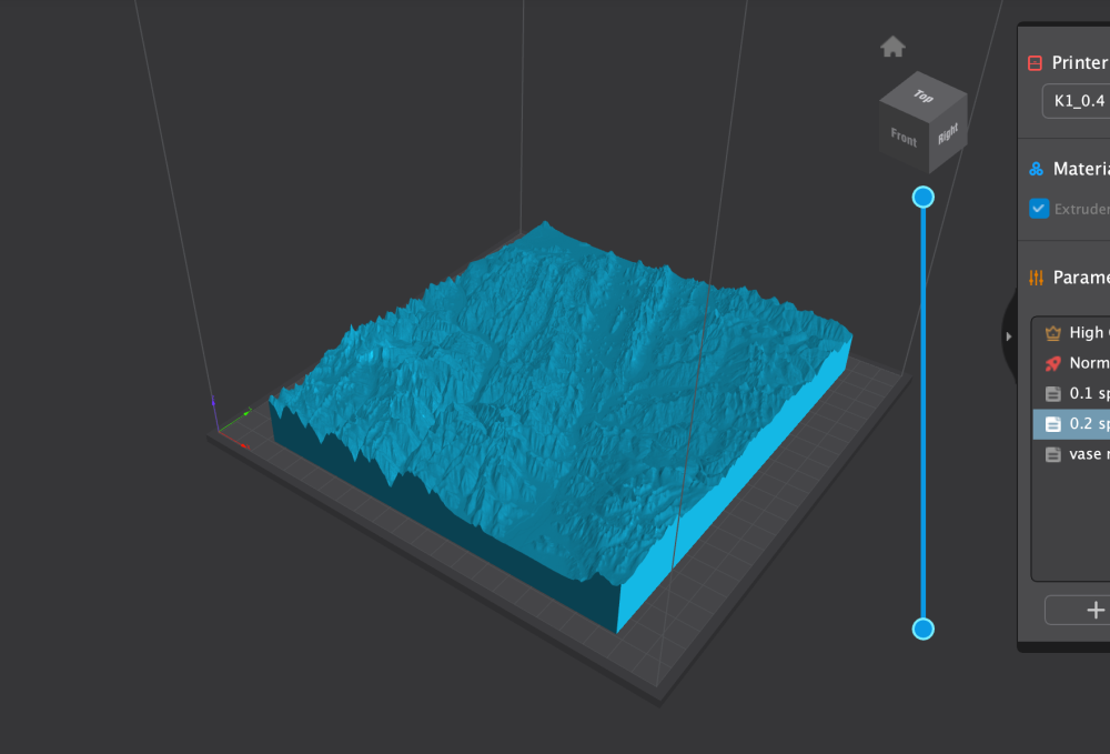

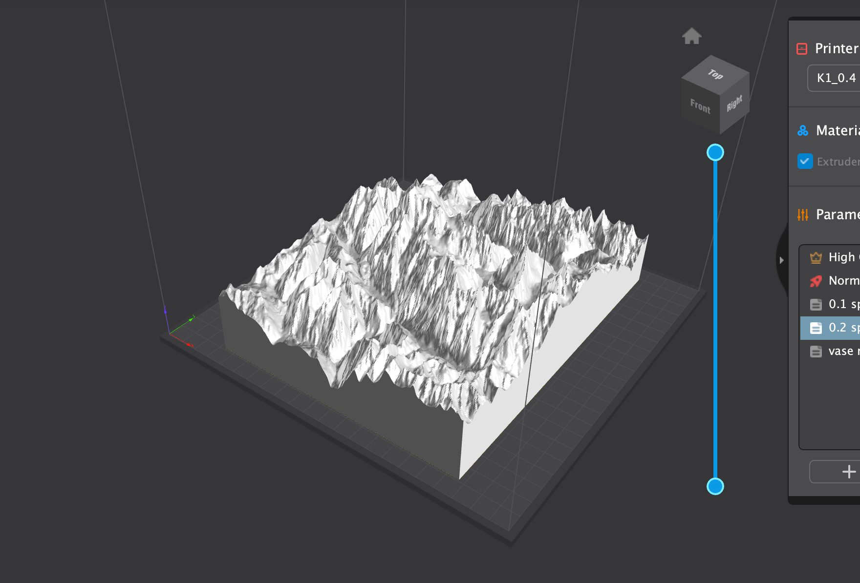

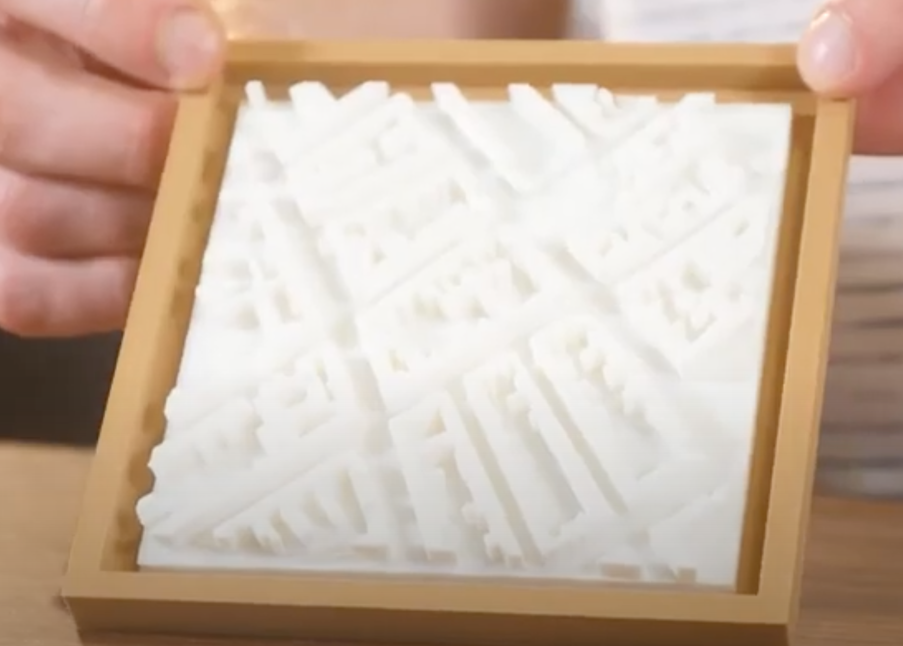

Bonjour à tous, je suis à la recherche d'un moyen de créer des maps miniatures en 3d.
J'aimerais pouvoir créer des maquettes du style des deux photos jointes, j'ai deja fait pas mal de recherche sur internet mais je n'ai rien trouvé de très intéressant.
J'imagine que je ne suis pas le seul ni le premier à avoir envie de faire ce genre de models et donc si quelqu'un à déjà créer ce style de maquettes ou si qqn à une idée de la manière de les réaliser, n'hésitez pas à partager les sites ou les infos.
Merci à tous !

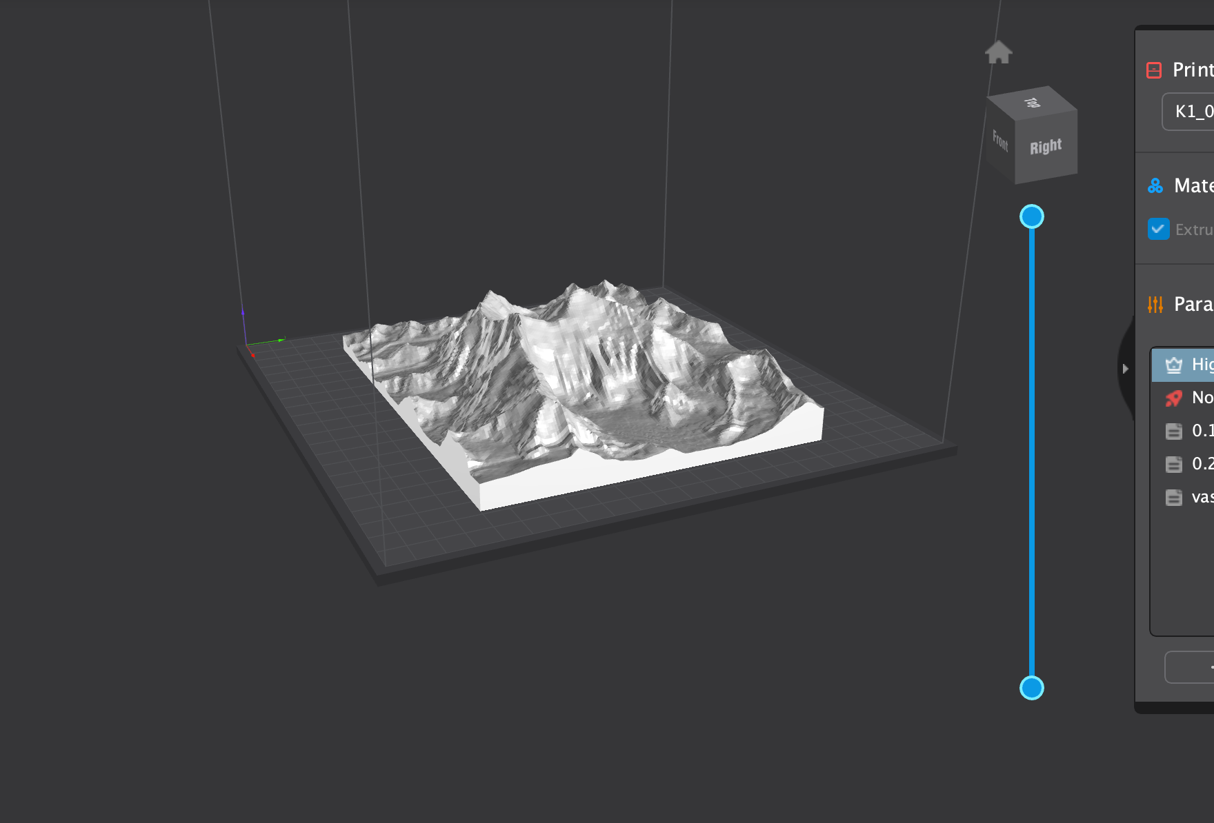

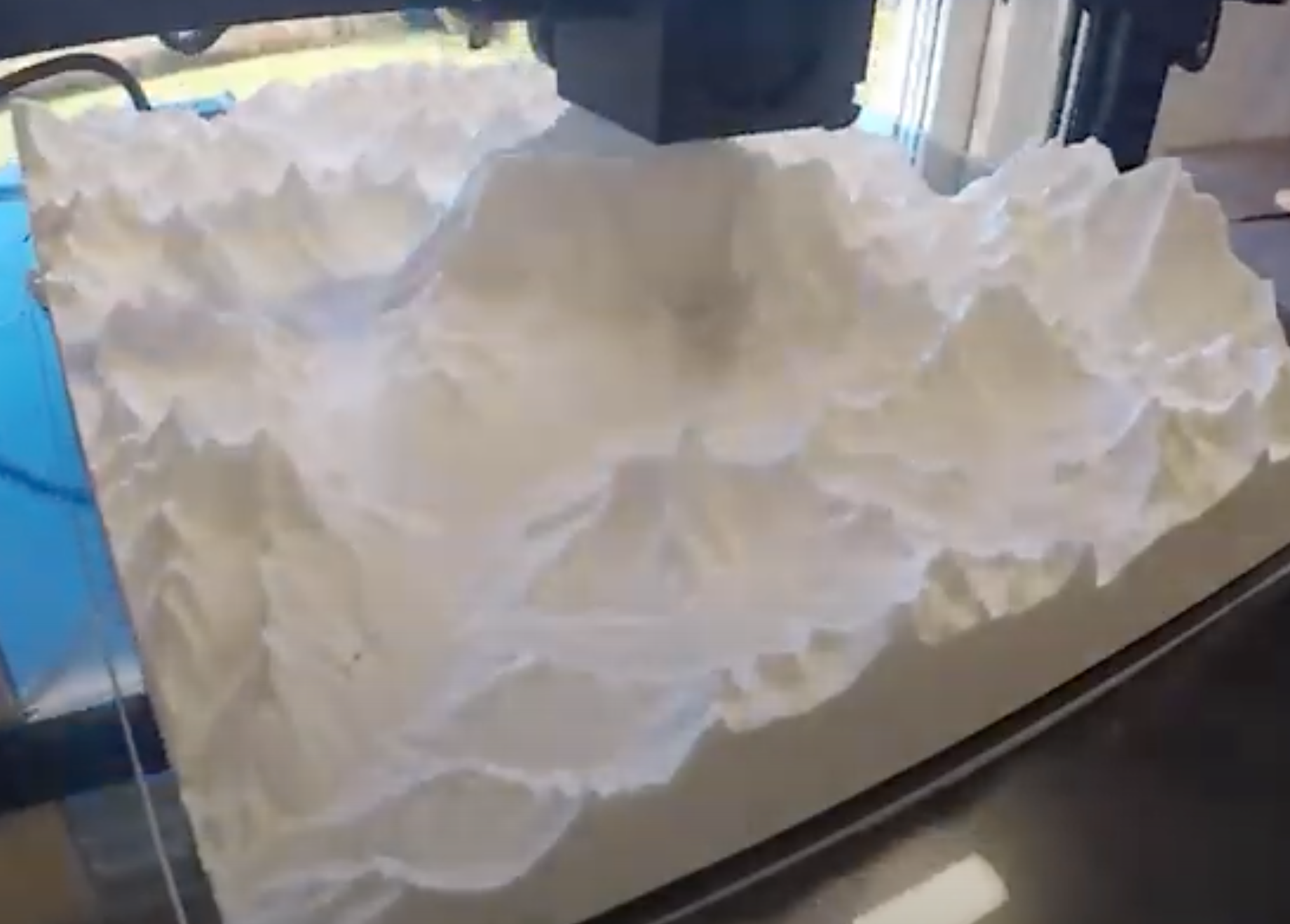

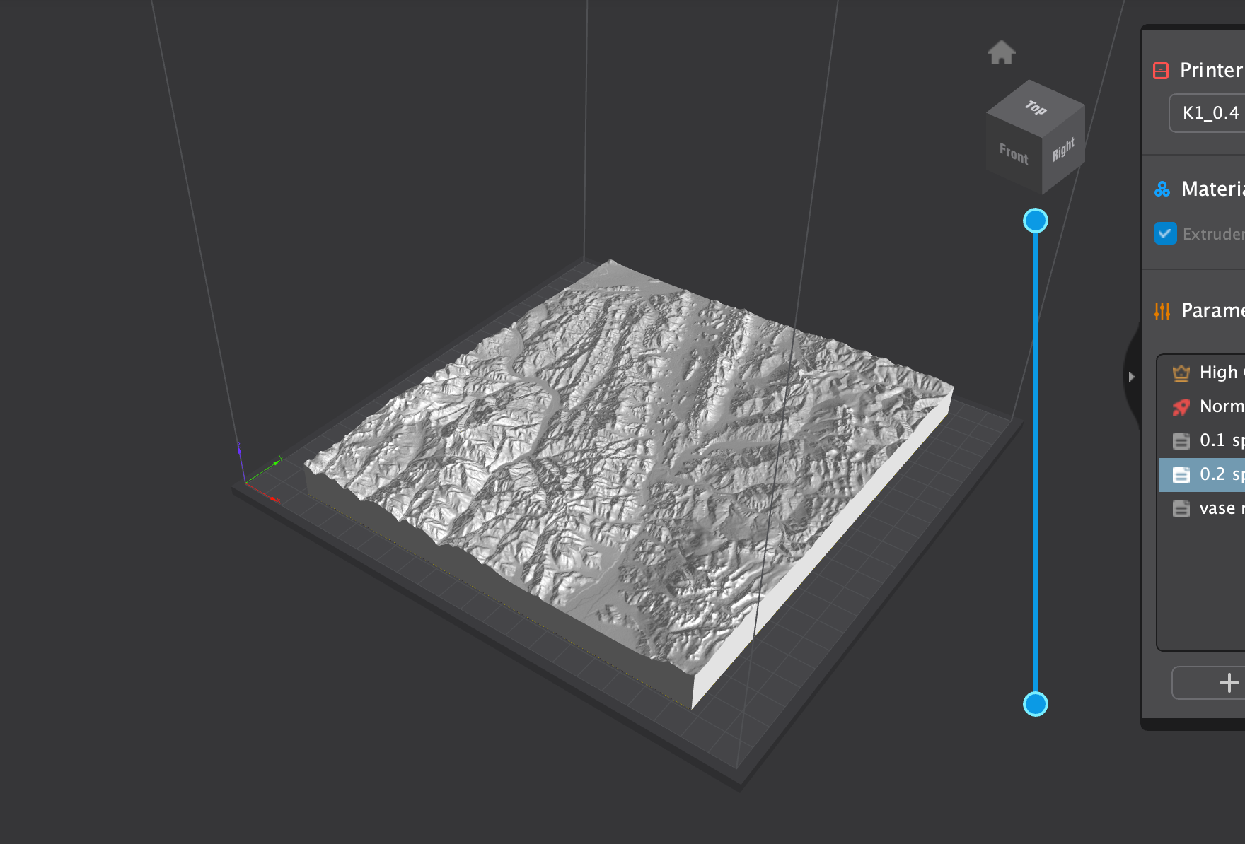

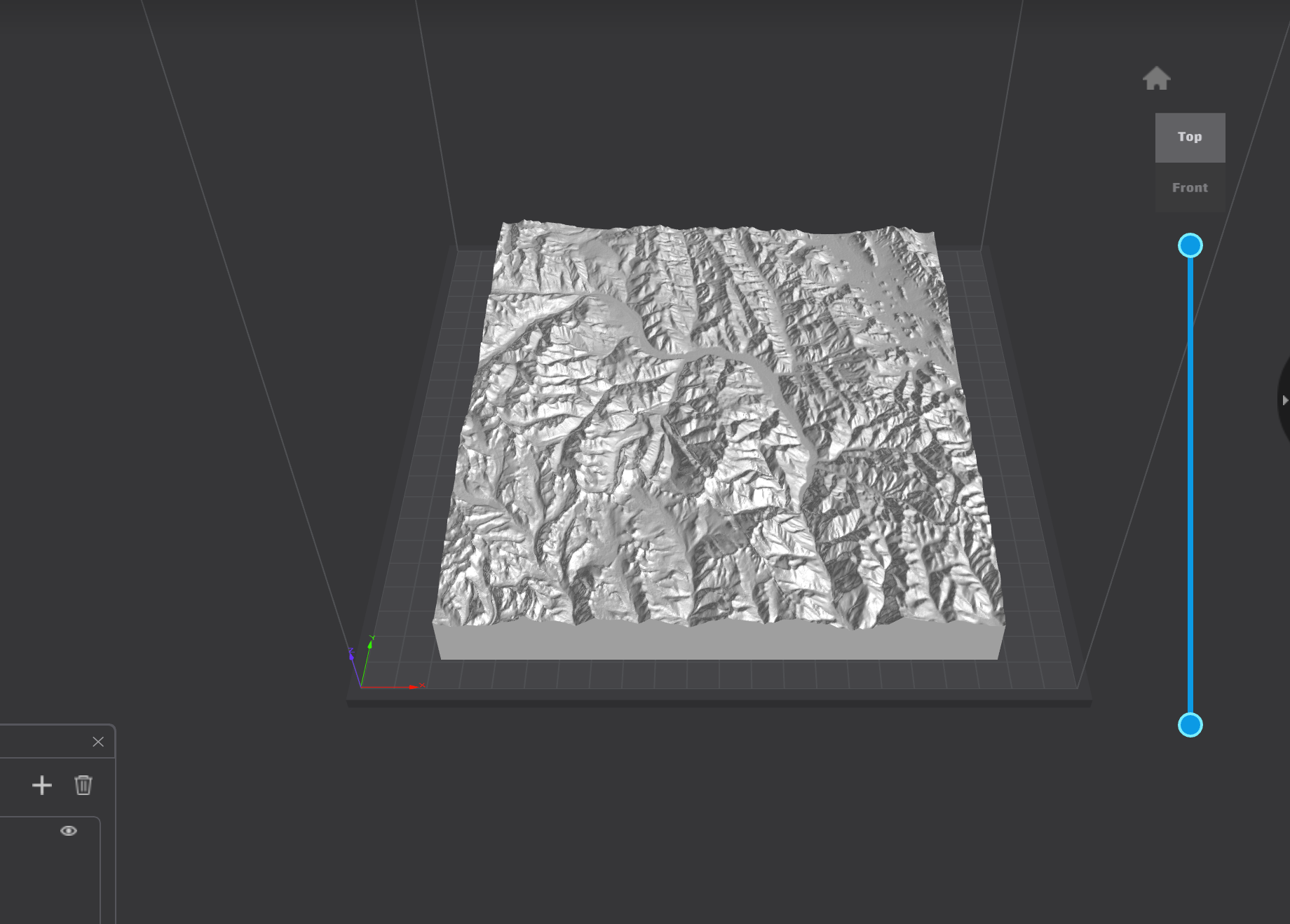

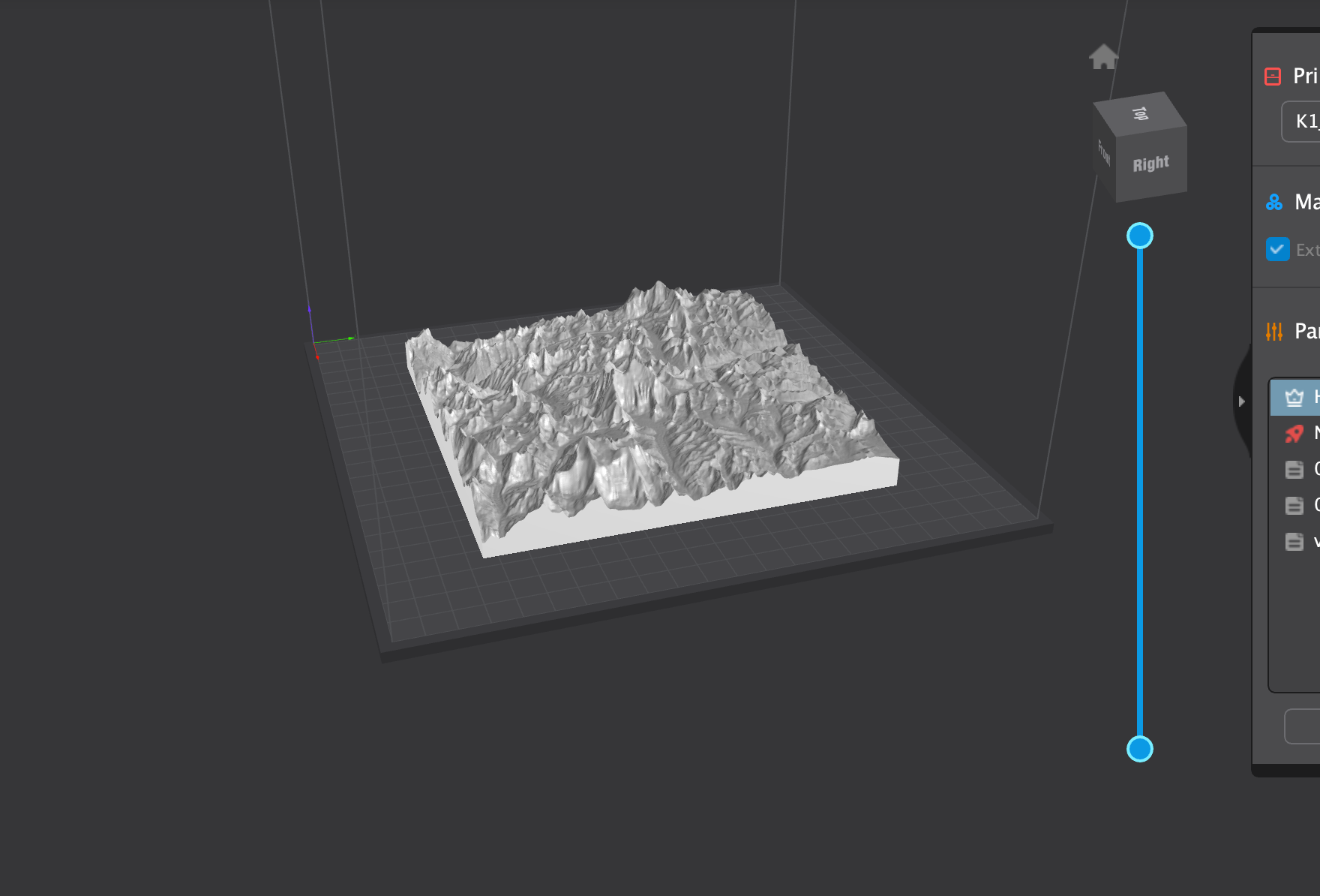

J'ai essayé quelques reliefs avec le site cité plus tôt mais ça donne des résultats auquel je ne m'attendais pas vraiment, j'ai essayé avec le mont blanc et le mont Everest et on voit pas vraiment de différence entre les autres mont au alentour et les monts recherchés (mont blanc et Everest) peut être que c'est normal et que j'avais juste une mauvaise idée de ce que ça pouvait donné mais je préfère demander ici pout être sur de ne rien louper.
Peut etre que je dois vraiment utilisé des sites beaucoup plus précis comme cité plus haut et que c'est ça la solution, ou alors je ne sais pas...
Je suis entrain d'imprimer un essai du mont blanc donc je vais voir ce que ça donne dans la réalité, peut être que le rendu 3Dest différent de la réalité, ce que j'espère..

A priori tes coupes de massif sont à l'échelle, donc cela correspond à la réalité,
souvent les massifs à côté sont déjà hauts,
par exemple le haut plateau du tibet est à 5000 mètres (une partie)
ce n'est pas la même vision que lorsque on est au fond d'une vallée.
Après comme te l'indiques @KpDp_3D, il faut tricher pour augmenter l'impression de relief.
tu augmentes la taille sur l'axe Z seulement de .... 200-300,xxx%.
Et aussi tu peux diminuer la hauteur du socle à imprimer, en enfonçant la partie non utile de la pièce dans le plateau.
je suppose que dans tes exemples la base du socle est au niveau de la mer.
j'ai fait comme cela  l'ile de la réunion pourtant bien raide, cela fait pareil si tu n'exagères le relief.

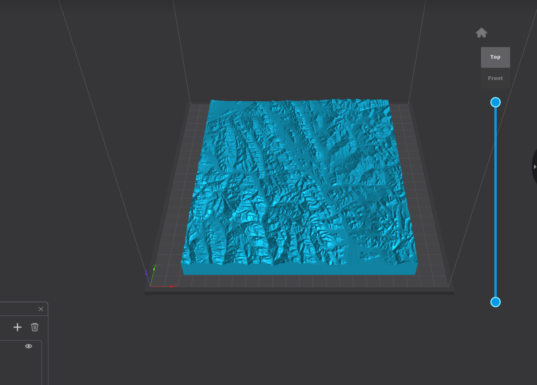

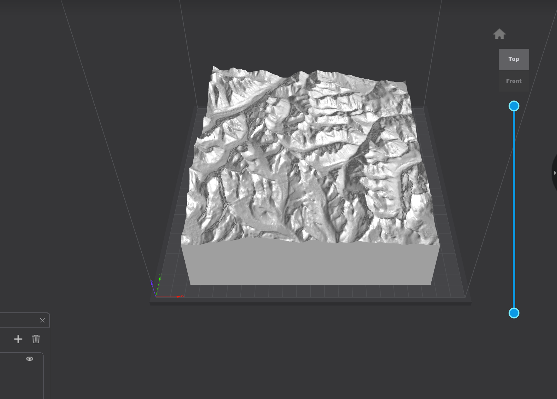

@hyoti et @KpDp_3D j'ai essayé d'exagérer le z sur le site directement mais ca fait vraiment un truc pas beau dans le slicer, je sais pas ce que vous en pensez mais je pense pas que ca donnera un très beau résultat
Quand je modifie le z dans le slicer (avec un z normal venant du site) ça donne ça
(300% par rapport a l'original en dessous)
Je trouve que c'est déjà beaucoup mieux que celle proposée par le site mais je suis pas encore totalement convaincu que la différence va vraiment se voir.
Je vais déjà essayé d'imprimer avec 300% de différence et si je suis toujours pas satisfait je vais essayer avec 500% ou qqlch comme ça.

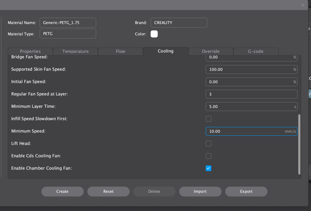

Une autre question, est ce que vous pensez que c'est utile de réduire la vitesse pour ce style de modèles ? J'en ai déjà fait un à 450mm/s avec ma k1 et ça donne une bon résultat mais pas à 100% parfait comme l'ont déjà été certaines des autres impressions avec cette imprimante.
Et est ce que réduire la vitesse est suffisant ou d'autres paramètres peuvent être changer (couches de 0,1mm)
J'ai imprimé avec du PETG gris car je n'avais plus de pla blanc/gris à disposition, j'ai imprimé à 240° mais il y'a quelques cheveux d'anges pourtant les autres impressions se fessaient sans aucun cheveux d'anges avec les mêmes paramètres (probablement car cette impression demande + de changement de place de buses mais pas sur)

Effectivement l'augmentation du Z avec le slicer paraît mieux,
Après cela peut dépendre de ta vitesse d'impression.
en grossissant, un moment tu auras plus de pics à imprimer,
 plus de mouvements de la tête entre deux points.

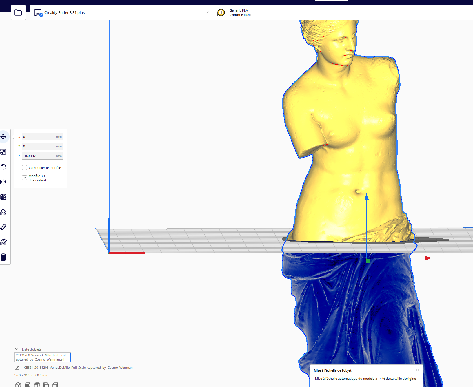

sauf si tu as besoin du niveau de la mer, je te conseillerais de diminuer la hauteur du socle
exemple pour la réunion, je démarrais au niveau de la mer.
dans le slicer si similaire à Cura tu fais cela : exemple statue

Que tu en aies plus de stringing qu'avec  du PLA c'est normal vu la forme de la pièce :
tu imprimes avec la K1 ou la ender 3 ?
je ne connais pas la K1 et les paramètres pour le PETG.
Après pour le PETG selon la marque de ton filament. i d'une façon générale, imprime moins vite que pour du PLA,
et ventilation  (filament) plus faible (20-40%).
Température pas trop chaude voire en dessous de la préconisée.

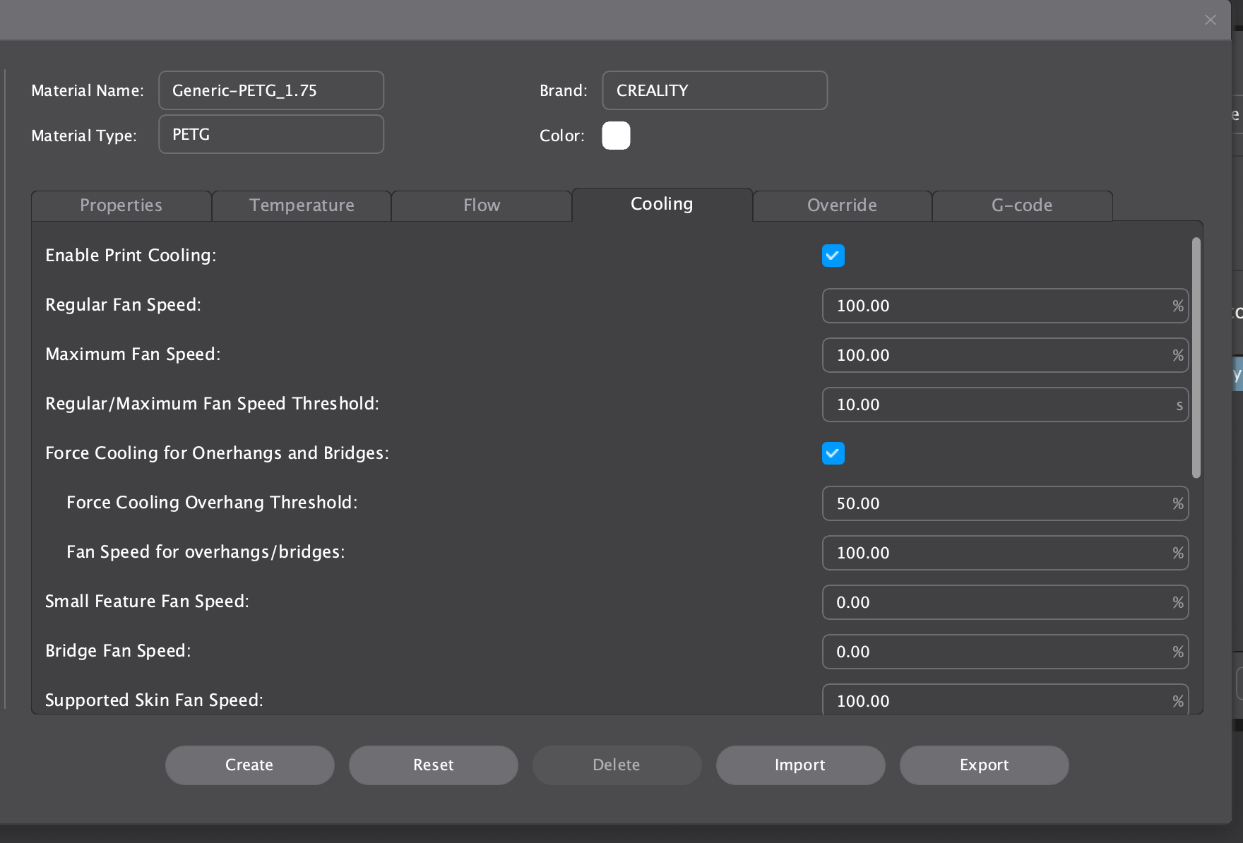

J'imprime avec la k1, la ender 3 est un peu oublié pour l'instant vu le gap entre les 2 imprimantes, mon choix est vite fait.. 🙃

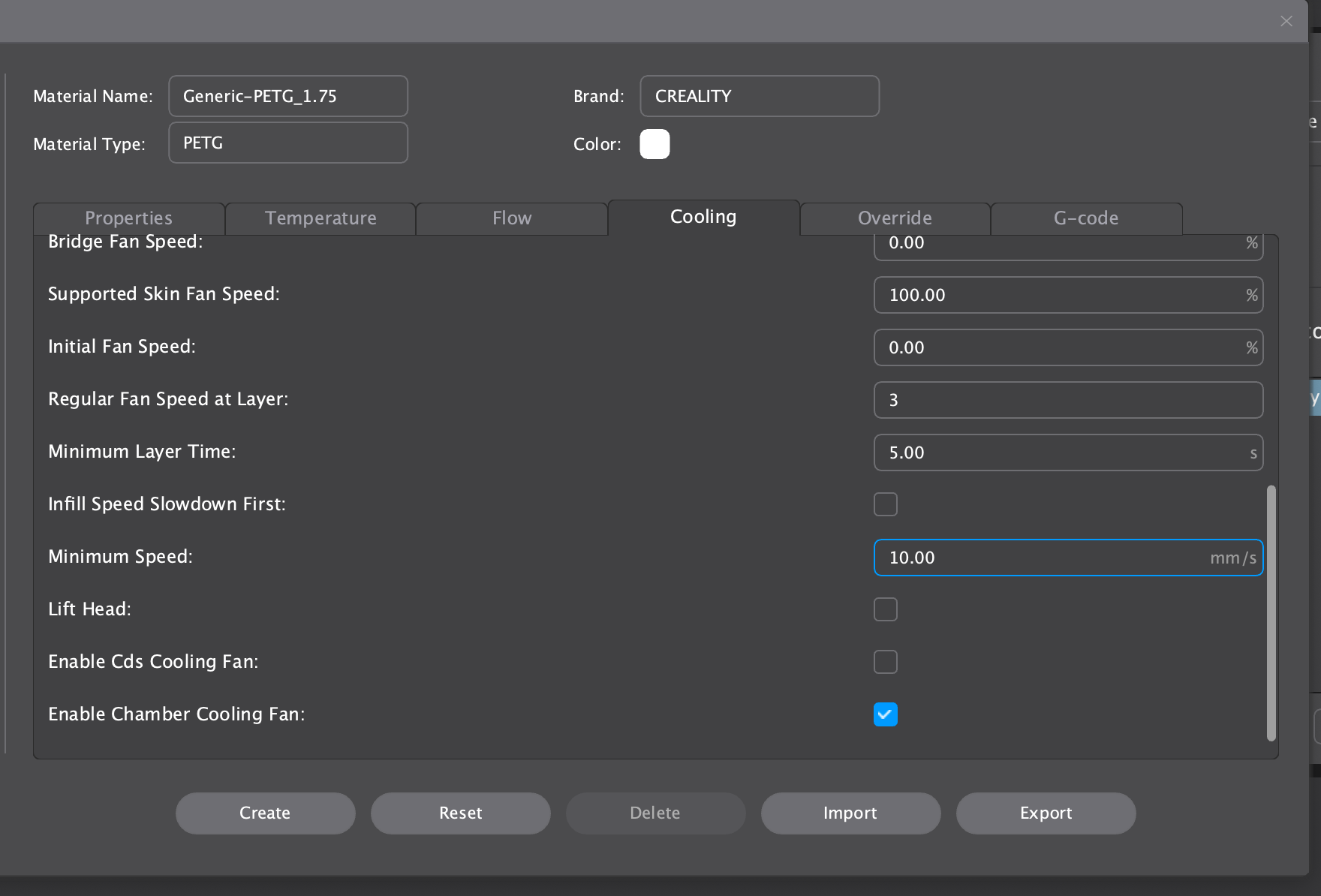

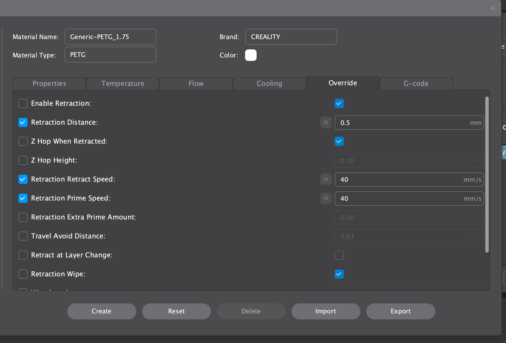

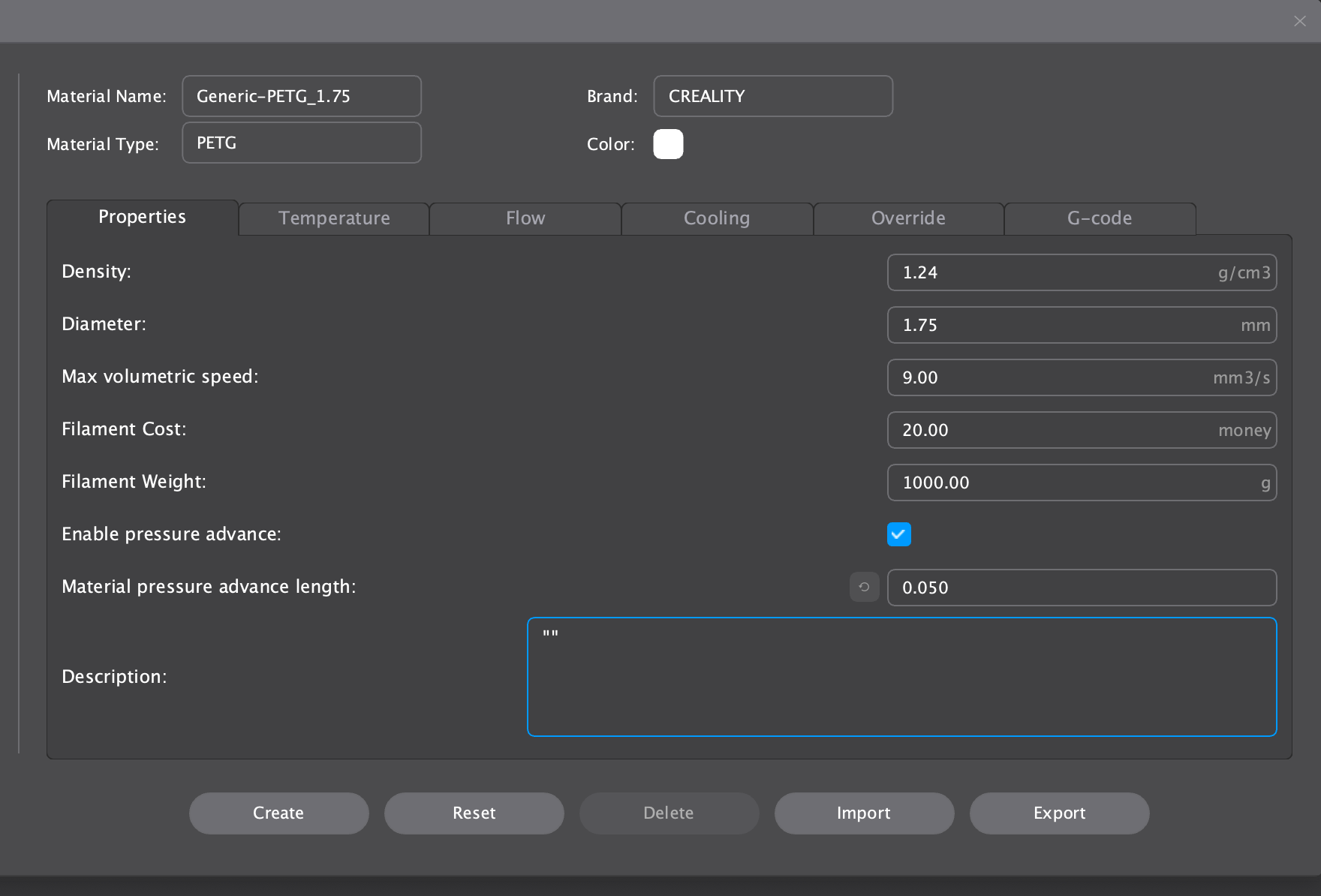

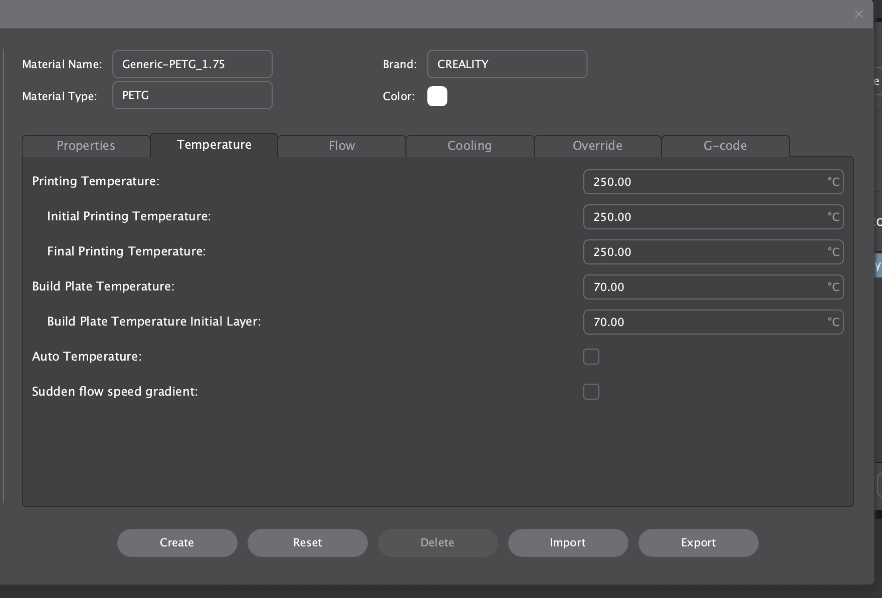

J'ai gardé les paramètres de bases que le slicer propose sauf la température que j'ai descendu à 240 au lieu de 250
et j'imprime avec du filament sunlu (petg classique)
il y'a pas l'air d'y avoir beaucoup de différence de paramètre entre le PLA classique et le PETG au niveau de la ventilation ni au niveau des vitesses (j'ai imprimé a la même vitesse que du pla (450mm/s) et ça donnait un résultat déjà propre, j'ai relancé une impression à une vitesse plus faible (300mm/s)  pour voir si il y'a une différence.
les screens ce sont les réglage du PETG que donne le slicer

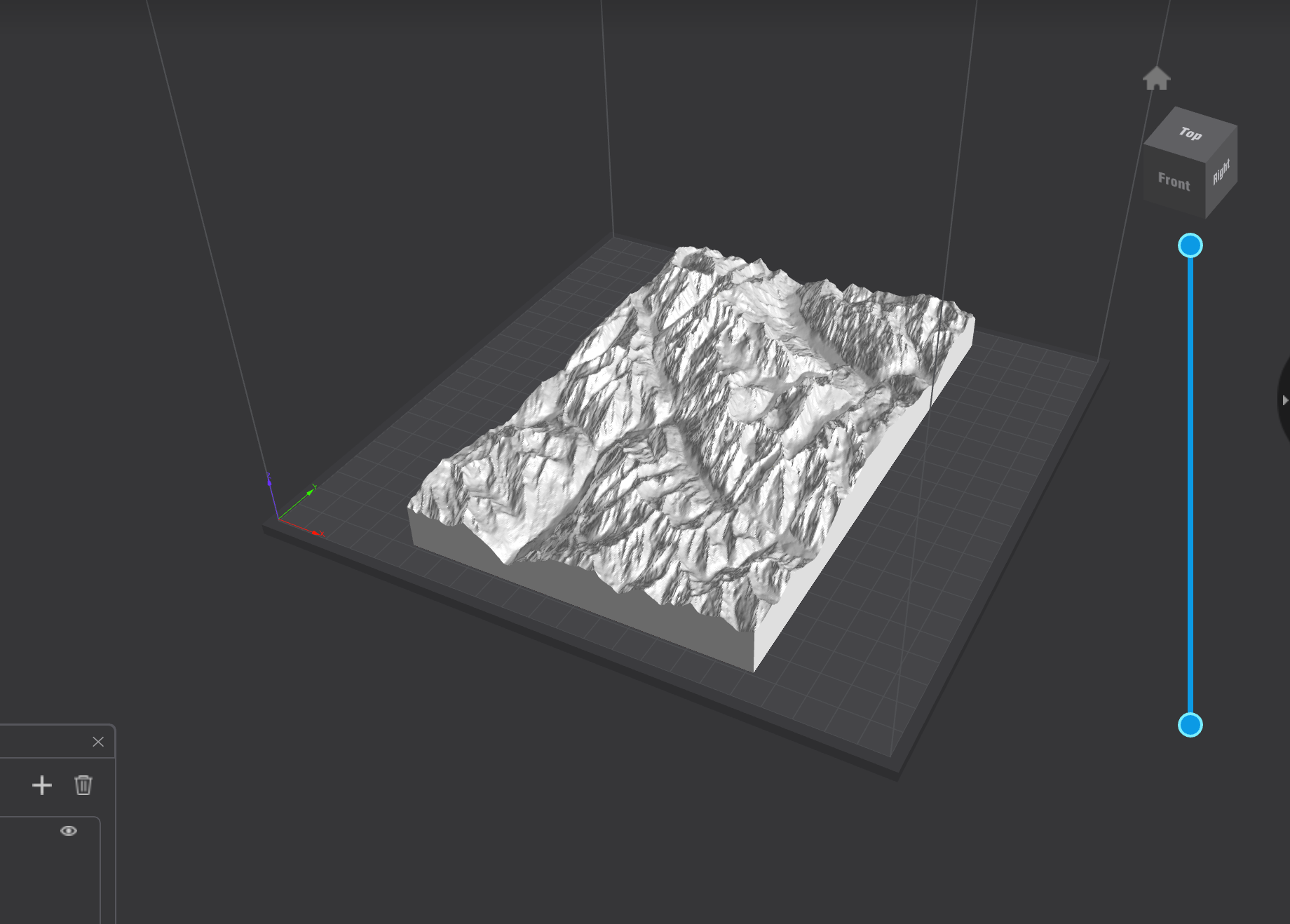

Je viens justement d'essayer d'avoir uniquement la montagne (l'Everest en l'occurence) et ca donne un résultat plutôt pas mal non plus
Capturedecran2024-01-07a16_26_15.thumb.png.eb101fa071c29a60c6d67fed1e28bd37.png j'arrive a ce résultat la sans avoir besoin de changer le Z
Capturedecran2024-01-07a16_26_41.thumb.png.9f97236b0c0259d03b56ea334c3ce94f.png à la place de ce résultat quand je prend un plus grand espace (avec le z à 175%)
mon objectif est de faire un cadre avec une mini maps de la montagne en question et quelques infos sur le mont donc je me demande justement le quel est le plus approprié pour ce projet..
 BlackandWhiteGeometricGraphicDesignPortfolioCoverPage.thumb.png.a47bec4855af03801b752529d24b5e59.png mon objectif est de faire quelque chose dans ce style, avec l'impression dans le cadre blanc et le tout dans un cadre.
