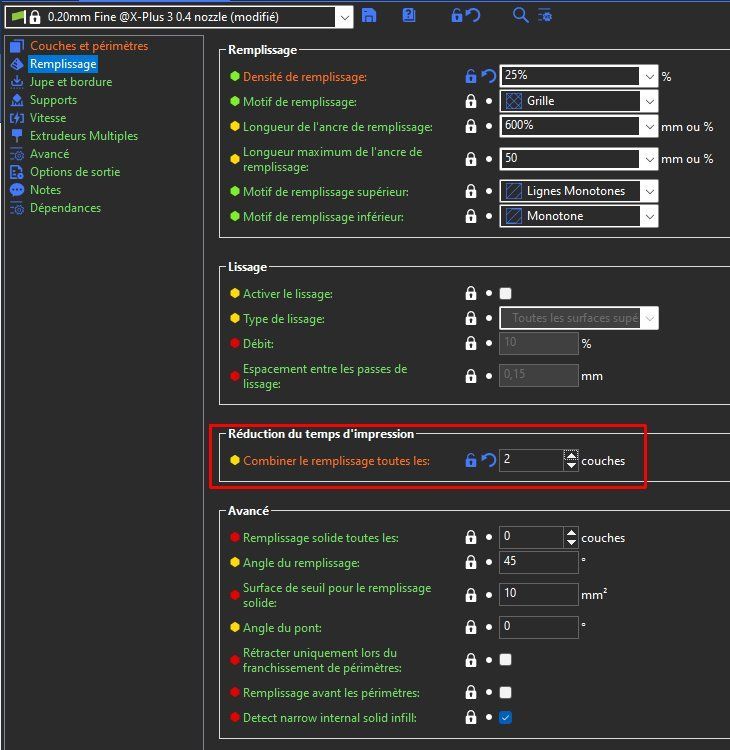

Wassingue Posté(e) Janvier 25 Partager Posté(e) Janvier 25 Bonjour, Pour l'instant ce réglage me donne satisfaction pour éviter ces frottements en motif 'grille': passage de 1 à 2 couches. Lien vers le commentaire Partager sur d’autres sites More sharing options...
Wassingue Posté(e) Janvier 26 Partager Posté(e) Janvier 26 A noter que cette option réduit le temps d'impression d'environ 15% (valeur qui dépend des autres paramètres et de la pièces elle-même). Lien vers le commentaire Partager sur d’autres sites More sharing options...
