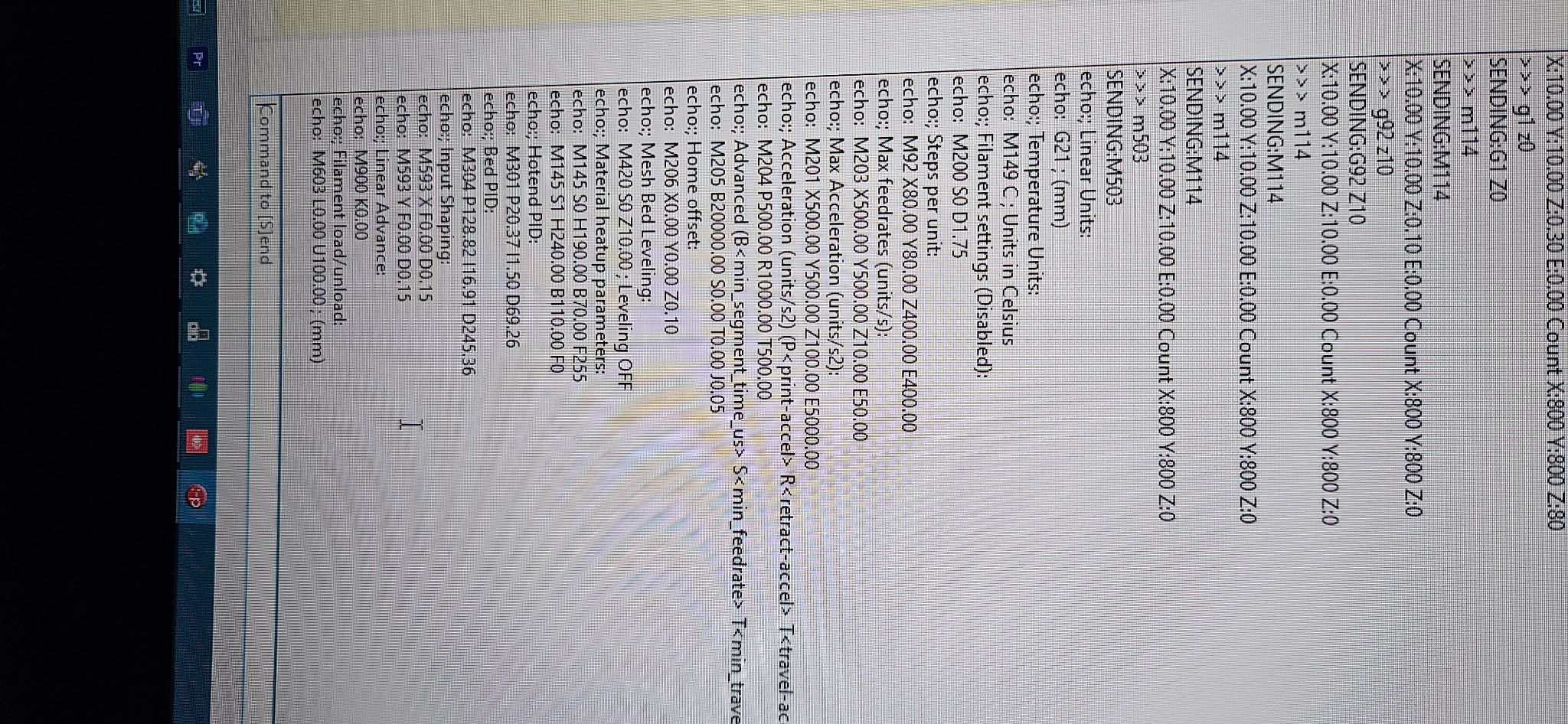

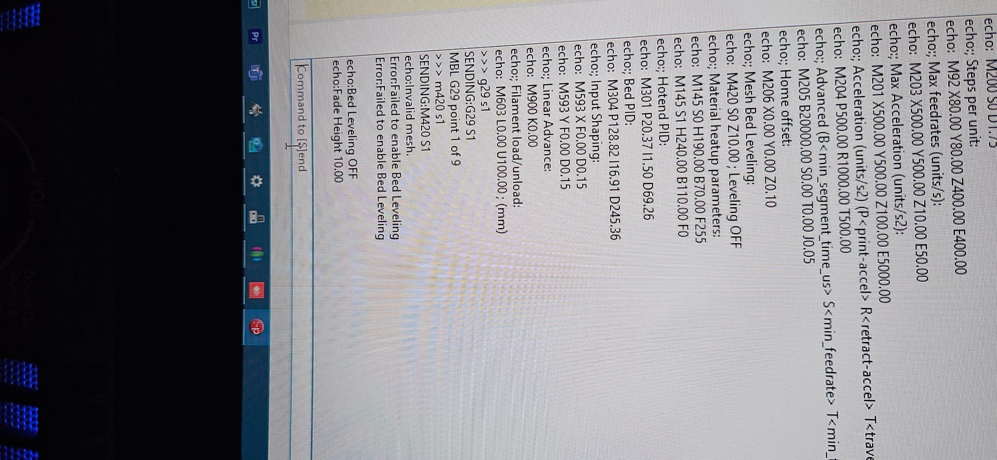

GuillaumeTevo Posté(e) Janvier 16 Auteur Partager Posté(e) Janvier 16 (modifié) J'ai le sentiment que le reglage des 9 points de nivellement du lit ne se garde pas en memoire , les valeurs reviennent toujours à 200 quand j'y reviens et la buse est bien décollée. Je viens de voir sur pronterface le Bed levelling est sur off en faisant un m503: Et si je fais un m420 s1 pour l'activer j'obtiens une erreur : failed to enable bed levelling : Modifié (le) Janvier 16 par GuillaumeTevo Lien vers le commentaire Partager sur d’autres sites More sharing options...
pommeverte Posté(e) Janvier 16 Partager Posté(e) Janvier 16 Salut, Il y a 4 heures, GuillaumeTevo a dit : Je viens de voir sur pronterface le Bed levelling est sur off en faisant un m503...Et si je fais un m420 s1 pour l'activer j'obtiens une erreur : failed to enable bed levelling C'est normal, tu n'as pas de matrice sauvegardée en eeprom. Pour le faire, il te suffit d'appliquer le point 2 de ce message. Lien vers le commentaire Partager sur d’autres sites More sharing options...

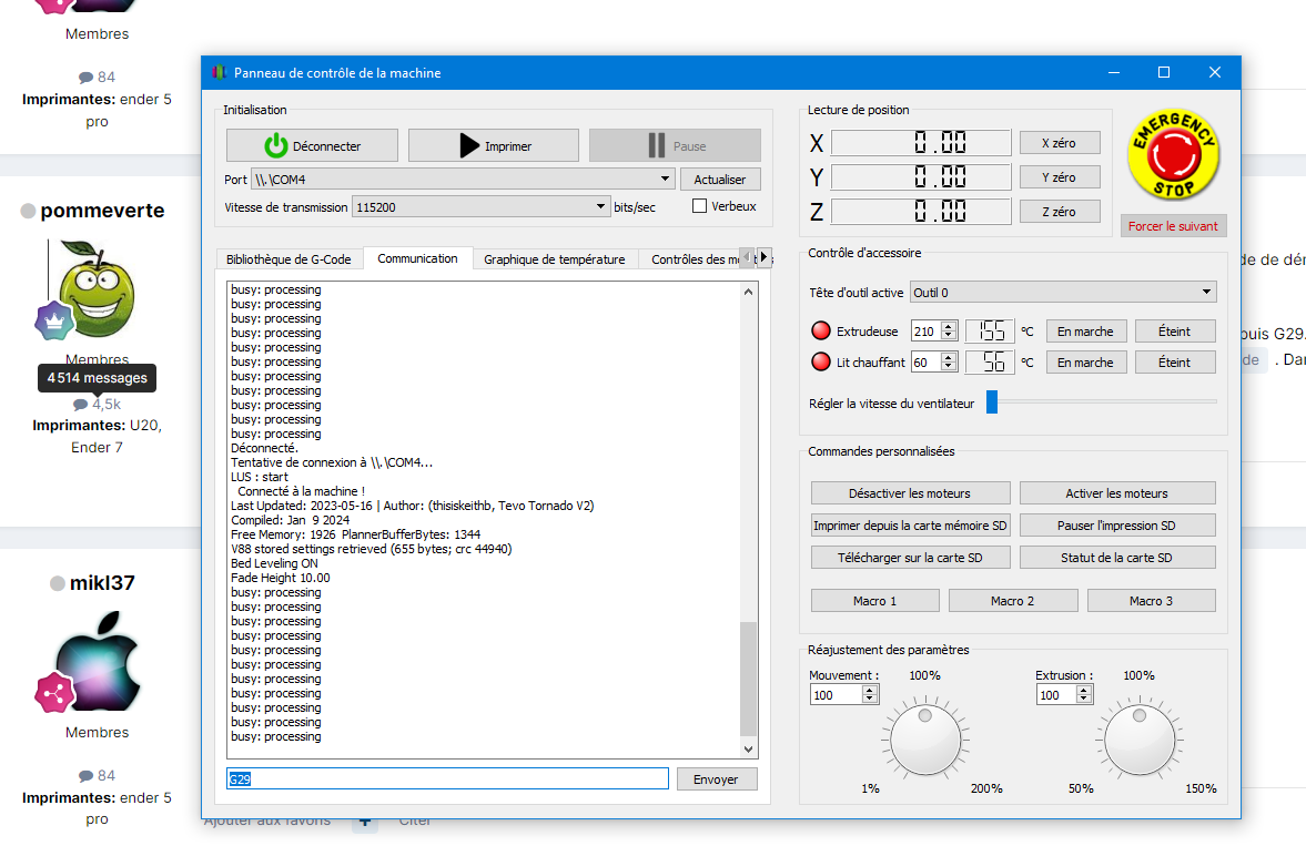

GuillaumeTevo Posté(e) Janvier 21 Auteur Partager Posté(e) Janvier 21 (modifié) @pommeverte Merci d'être toujours là , alors le bed lvl fonctionne nickel mais effectivement je suis obligé de le faire a chaque fois, j'ai suivi ta 2éme solution,le G28 ok la tete revien home, le G29 rien ne se passe . Pourtant apres avoir fait les 9 points je vais meme faire sauvegarder . Je vais tenter avec pronterface. Voici le Gcode de démarrage du coup : tout est bon ? Citation ; -- START GCODE -- M82 M593 F0 ; inhibate Input Shaping M900 K0 ; Linear advance M221 S100 M204 R500 T750 P3000 M205 J0.05 G21 ;set units to millimetres G90 ;set to absolute positioning M106 S0 ;set fan speed to zero (turned off) M201 Z10 ;acc for Z-homing M140 S{temperature_heatbed} ; set bed temp M190 S{temperature_heatbed} ; wait for bed final temp G28 ;home all axis M420 S1 M206 Z0.1 G92 E0 ;zero the extruded length G1 Z2.0 F3000 ; Move Z Axis up little to prevent scratching of Heat Bed G1 X0.1 Y20 F5000.0 ; Move to start position M104 S{temperature_extruder1} ; set extruder final temp M109 S{temperature_extruder1} ; wait for extruder final temp G1 X0.1 Y20 Z0.2 F5000.0 ; Move to start position G1 X0.1 Y200.0 Z0.2 F1500.0 E8 ; Draw the first line G1 X0.5 Y200.0 Z0.2 F5000.0 ; Move to side a little G1 X0.5 Y20 Z0.2 F1500.0 E16 ; Draw the second line G92 E0 ; Reset Extruder G92 E0 ;zero the extruded length again ; -- end of START GCODE -- et Voici ce que me donne M503 : Citation ; Linear Units: G21 ; (mm) ; Temperature Units: M149 C ; Units in Celsius ; Filament settings (Disabled): M200 S0 D1.75 ; Steps per unit: M92 X80.00 Y80.00 Z400.00 E400.00 'jáfeedrates (units/s): M203 X500.00 Y500.00 Z10.00 E50.00 ; Max Acceleration (units/s2): M201 X500.00 Y500.00 Z10.00 E5000.00 ; Acceleration (units/s2) (P<print-accel> R<retra,W)±ù T<travel-accel>): M204 P3000.00 R500.00 T750.00 ; Advanced (B<min_segment_time_us> S<min_feedrate> T<min_travel_feedrate> J<junc_dev>): M205 B20000.00 S0.00 T0.00 J0.05 ; Home offset: M206 X0.00 Y0.00 Z0.10 ; Mesh Bed Leveling: M420 S1 Z10.00 ; Leveling ON G29 S3 I0 J0 Z-0.40000 G29 S3 I1 J0 Z-0.30000 G29 S3 I2 J0 Z0.12500 G29 S3 I0 J1 Z-0.47500 G29 S3 I1 J1 Z-0.45000 G29 S3 I2 J1 Z-0.10000 G29 S3 I0 J2 Z-0.25000 G29 S3 I1 J2 Z-0.30000 G29 S3 I2 )&Òµ0.02500 G29 S4 Z0.00000 ; MatY®+±heatup parameters: M145 S0 H190.00 B70.00 F255 M145 S1 H240.00 B110.00 F0 ; Hotend PID: M301 P20.37 I1.50 D69.26 ; Bed PID: M304 P128.82 I16.91 D245.36 ; Input Shaping: M593 X F0.00 D0.15 M593 Y F0.00 D0.15 ; Linear Advance: M900 K0.00 ; Filament load/unload: M603 L0.00 U100.00 ; (mm) Modifié (le) Janvier 21 par GuillaumeTevo M503 Lien vers le commentaire Partager sur d’autres sites More sharing options...
