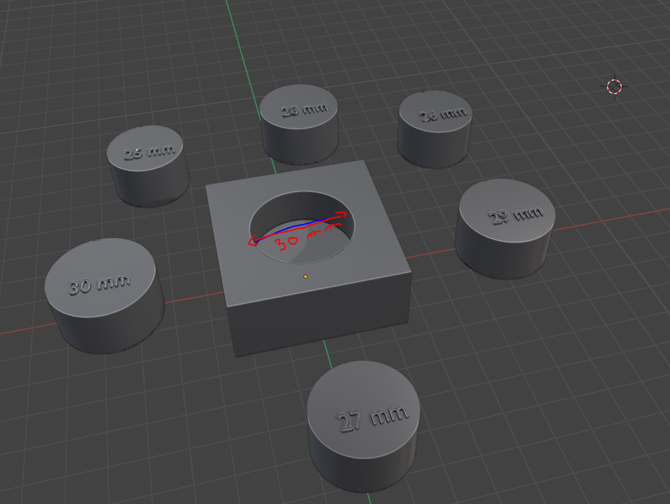

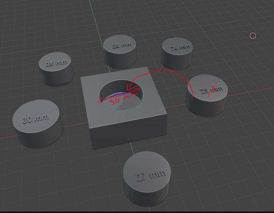

Nabro Posté(e) Janvier 10 Auteur Partager Posté(e) Janvier 10 (modifié) Bonjour, Voici le retour de mes tests réalisés avec Blender et la "précision". Pour pouvoir insérer le cylindre dans le tube soustrait au cube, dont le diamètre est de 30 mm dans Blender, il faut que j'imprime un cylindre d'un diamètre de 29.7 mm, voire 29.6 mm qui est pas mal aussi, mais j'ai un peu plus de jeu (désolé si ce n'est pas clair, l'image ci-jointe illustre mon propos). Il faut donc que je prévois cette différence de 0.3 mm entre les deux éléments que je souhaite emboiter lorsque je modèlise les objets dans Blender. Je remarque également que dans Blender, le diamètre de la pièce qui accueille le cylindre mesure 30 mm, mais une fois imprimé, il mesure entre 29.7 et 29.8 mm. Sur l'ensemble des pièces, j'ai systématiquement une différence allant de 0.3 à 0.5 mm. J'ai utilisé un pied à coulisse. Dans les caractéristiques de l'imprimante, il est indiqué qu'elle a une précision de ± 0.1 mm. Par exemple ici : https://3dadvance.fr/boutique/imprimante-3d/2194-creality-ender-3-v3-se-6971636403623 À la suite de ces tests, je me pose la question suivante : la buse de l'imprimante est de 0.4 mm, avec cette buse par défaut, impossible d'atteindre cette précision de 0.1 mm, n'est-ce pas ? J'imagine que la taille de buse à une influence sur la taille maximale de la résolution, non ? Pensez-vous qu'il est possible d'atteindre cette précision, cette différence de ± 0.1 mm, entre la taille que j'ai dans mon logiciel et la taille à l'impression ? J'ai également remarqué que ma table vibrait un peu lors des impressions, ça doit aussi jouer... En soi, je pense que c'est bon pour ce que je vais faire, mais je me demande s'il y a moyen de faire mieux. Bonne soirée, Modifié (le) Janvier 10 par Nabro 1 Lien vers le commentaire Partager sur d’autres sites More sharing options...

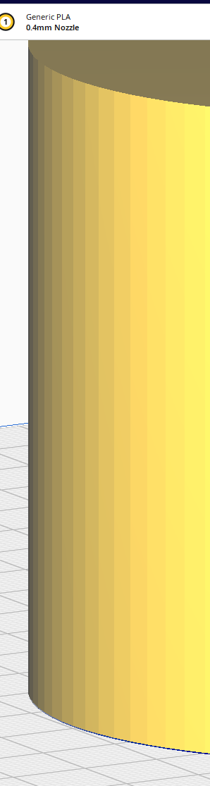

hyoti Posté(e) Janvier 10 Partager Posté(e) Janvier 10 Pense aussi qu'un cercle en impression 3D n'est pas rond mais une succession de cordes ou de facettes. selon le nombre, cela change après impression un peu les mesures. Une précision de +- 0.1mm de la tête est celle du positionnement de la buse. Des posts qui pourraient t'intéresser. 1 Lien vers le commentaire Partager sur d’autres sites More sharing options...

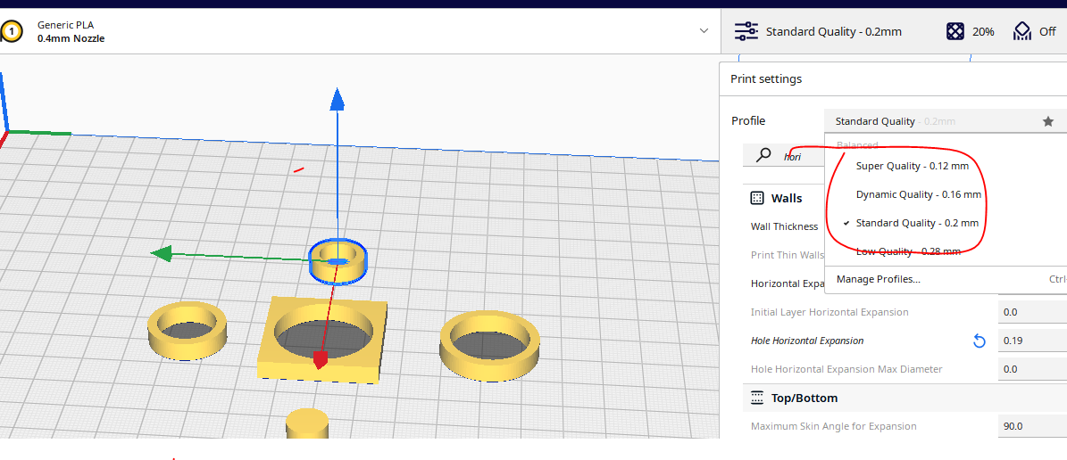

Nabro Posté(e) Janvier 11 Auteur Partager Posté(e) Janvier 11 (modifié) Il y a 21 heures, hyoti a dit : Pense aussi qu'un cercle en impression 3D n'est pas rond, mais une succession de cordes ou de facettes. Selon le nombre, cela change après impression un peu les mesures. Bonjour @hyoti Merci pour ta réponse ! J'ai lu le poste que tu m'as partagé, mais ce dernier parle de la résolution des modèles (meshs), c'est un aspect avec lequel je suis familiarisé étant donné que je modélise pas mal. De mon côté, les cylindres que j'ai exportés depuis Blender et ensuite imprimés avaient une définition importante, ils étaient lisses, je ne pense pas du coup que le souci (la différence de diamètre) vienne de là. J'ai observé ce décalage de taille, de l'ordre de 0.3 à 0.5 mm au niveau des diamètres des cylindres une fois imprimés, j'imagine que pour une machine comme la mienne, une "si petite" différence est normale. Tu confirmes ? En tout cas, ça m'a permis de voir qu'a priori, si je veux pouvoir imbriquer des pièces avec un minimum de serrage, il me faut une différence de 0.4 mm entre les diamètres des deux pièces, le cylindre et la pièce dans laquelle vient se loger le cylindre (en tout cas depuis Blender) pour reprendre l'exemple posté ci-dessus. Bien évidemment, sans utiliser de compensation XY dans le slicer ensuite. Citation Une précision de +- 0.1mm de la tête est celle du positionnement de la buse. En d'autres termes, la tête d'impression peut déplacer la buse avec une précision d'environ 0.1 mm dans toutes les directions, mais ça ne se traduit pas forcément par une précision de 0.1 mm entre les mesures du modèle imprimé et celui du modèle dans le logiciel de modélisation. Correct ? Ceci étant lié au fait que c'est une impression couche par couche (succession de cordes comme tu le disais) et que selon le matériau, la façon dont il réagit, la précision peut être altérée... non ? Désolé d'aller autant dans les détails, mais je serai content de comprendre ces quelques dernières informations. Bonne soirée Modifié (le) Janvier 11 par Nabro Lien vers le commentaire Partager sur d’autres sites More sharing options...
