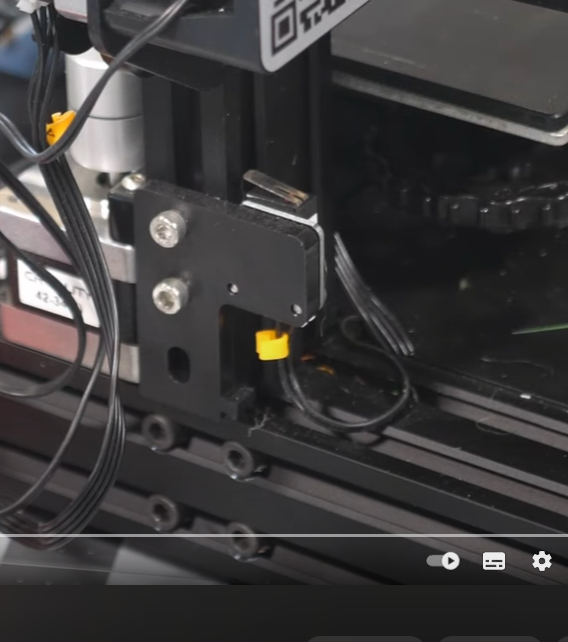

La tête qui redescend plus bas que le plateau,
Ce n'est pas anormal, si un plateau verre d'environ 4mm a été rajouté,
il faut déplacer le z-endswitch qui ne doit plus être à la bonne hauteur (c'est lui qui donne le 0 du Z).
il est là sur la gauche de l'imprimante de face.
tu desserres les deux vis, ce qui te permettra de le déplacer à la bonne hauteur,
c'est le contacteur derrière la languette qui déclenche le zéro du Z,
a priori tu devrait avoir à le remonter de 3 ou 4 mm.
Après tu peaufines avec les molettes et ressorts.

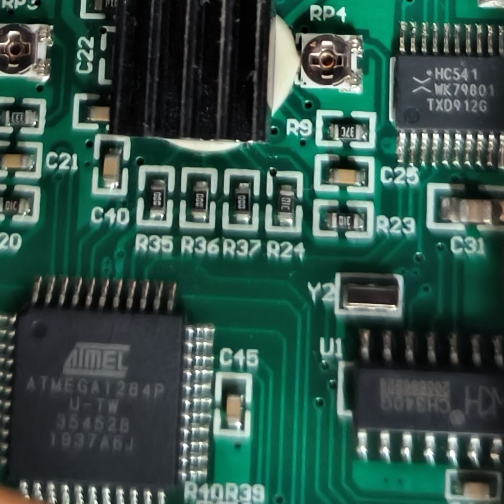

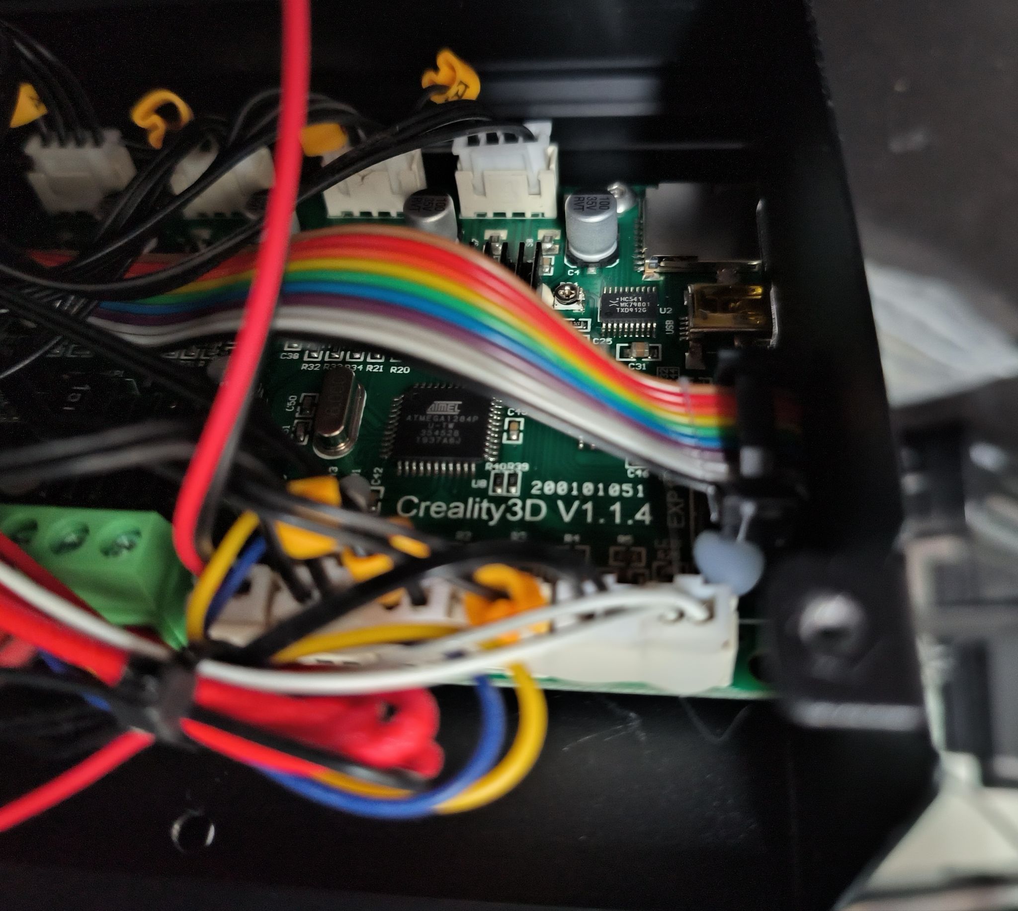

Voilà les différentes photos de la carte :

Bon tu as donc une carte 8 bits,
les premières ender 3 pro (la raison pour les smoothers)
tu as un 3DTouch moins fiable qu'un Bltouch, (mais qui marche)
sur une carte 8 bits pour le monter tu as deux câble qui vont sur la prise z-endstop de la carte mère et trois qui vont sur un adaptateur sur la prise écran qui part de la carte mère.
pour reflasher un firmware (avec 3D-Bltouch tu as besoin d'un câble avec (arduino,..))  un bootloader pour flasher un firmware ad hoc.
regarde si tu le câble avec le circuit adhoc
une carte 4.2.7  ce n'est pas idiot.

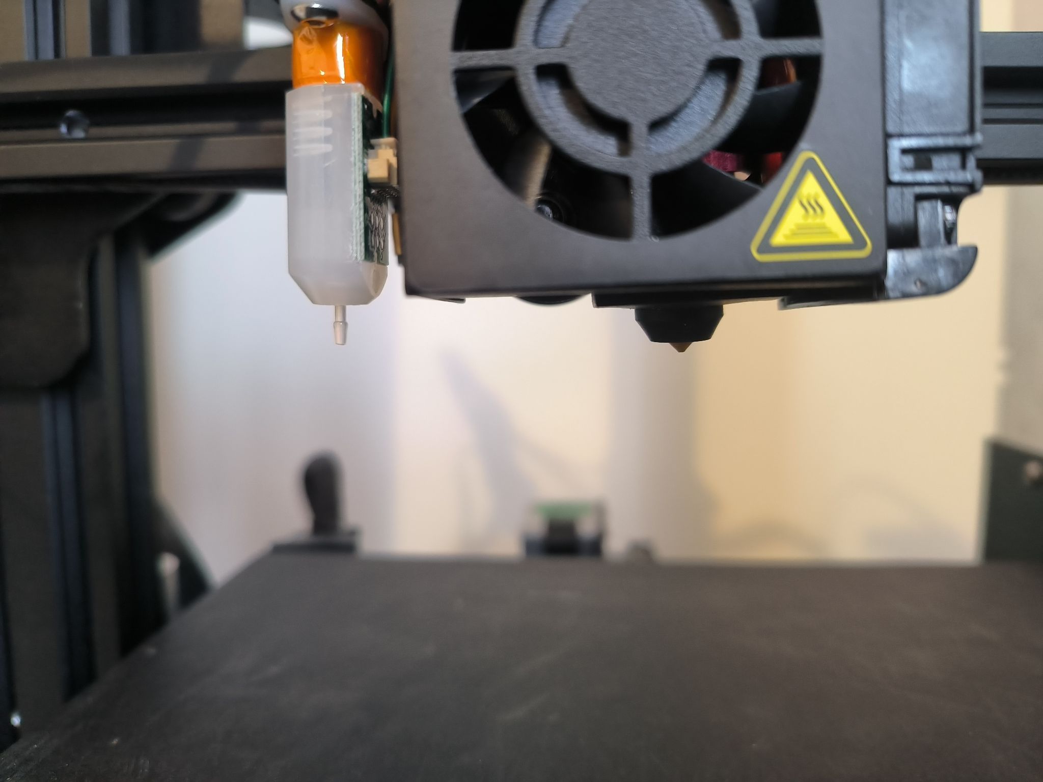

Bonjour à tous,
Je reviens vers vous, voilà j'ai pris une v4.2.7 afin de facilité la mise en place du BL touch (j'ai prit un support réglable)
Je suis entrain de fouyer la toile afin de comprendre comment paramétrer le firmware sur Visualstidio Code mais il y a certaine chose que je ne comprend pas.
Je dois messuré ou arrive la tête de mon BL touch par rapport à la buse et rentrer ces valeurs sur VisualSutido si j'ai bien compris.
PAr contre j'ai pas compris comment régler le z-off set sur l'imprimante.
Si quelqu'un a la gentillesse de m'aider à me créer mon firmware cela serais super sympa. Merci par avance de m'avoir lut

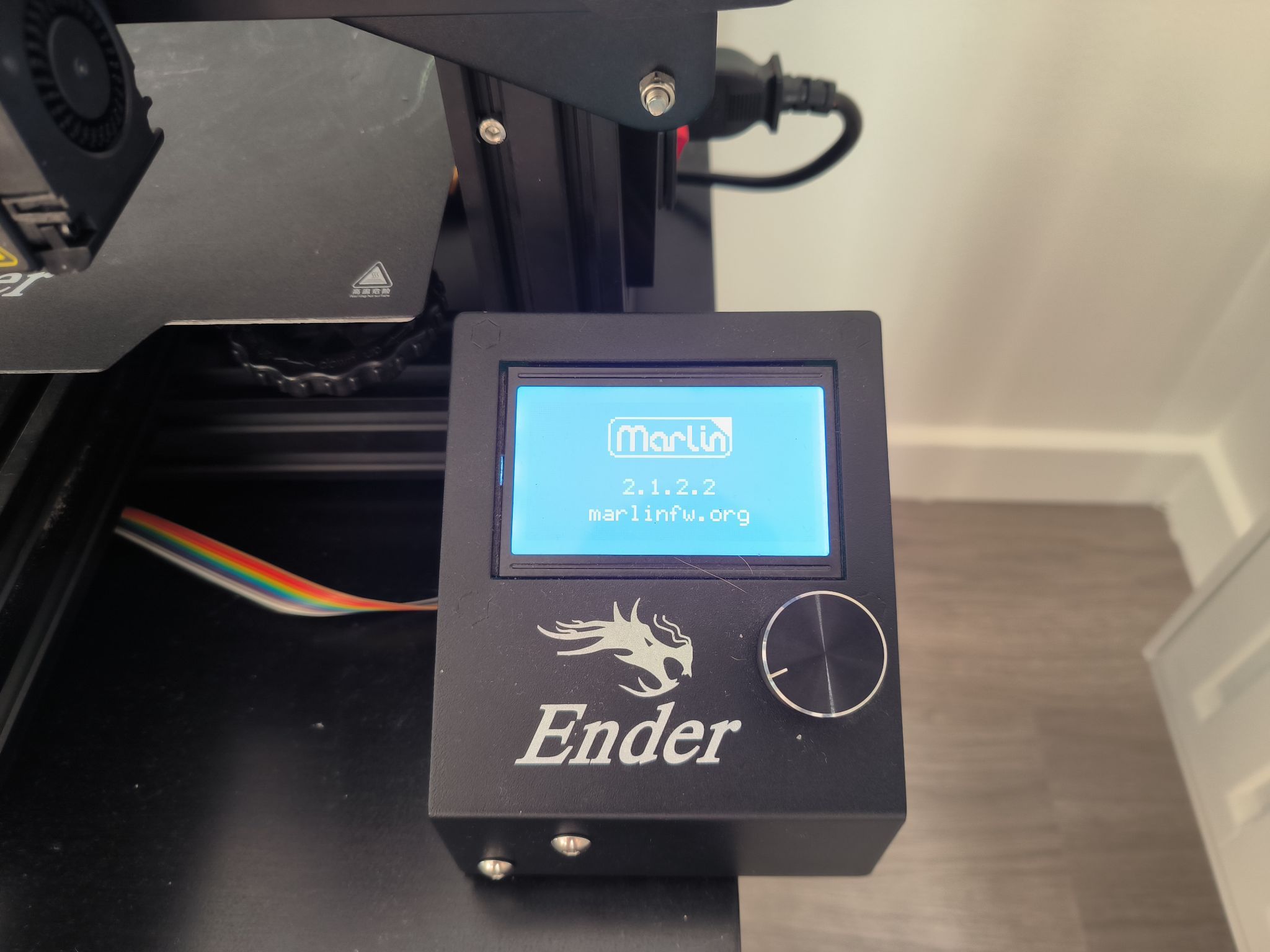

Salut,
Voici un firmware compilé à partir de la dernière version stable de Marlin (V2.1.2.2):
firmware-V427_V1.bin
avec les fichiers de configuration correspondant: Configuration.hConfiguration_adv.h

L'une des 1ères choses à valider sera le fonctionnement du BLtouch. Je te conseille de placer la buse à ~100mm au dessus. Lorsque celle-ci descend au début de la prise d'origine en Z, tu enfonces la touche du BLTouch avec le doigt. Si la buse continue sa descente, alors il faudra éteindre rapidement l'imprimante pour éviter la collision.
Ensuite, après avoir fait une prise d'origine machine, tu pourras régler le Zoffset en utilisant l'assistant: menu "Configuration\Avancée\Position Sonde Z\ Assistant Sonde Z"

Merci beaucoup de ta réponse, je n'ai pas tous compris tes indications. Pour ajout de G-code tu le fais uniquement en branchent l'imprimante a un pc ou il y a un autre moyen? Je suis vraiment novice sur la programmation, je ne comprend pas tous.
Je vais testé ton firmware
Pour le bl touch c'est exactement un 3d touch qui est branché avec les trois file sur le 5 broche dedié au bl touch sur la carte v427.
J'ai réussi à faire un firmware qu'il faudrait que je link, j'ai eu un succès (j'ai suivie cette vidéo https://youtu.be/8vWICXIuZIk?si=5WydMk6y7fOW3DzT .
Par contre j'ai eu la mauvaise surprise de faite un auto home comme indiqué dans la vidéo et la la tête est venu toucher le bled, j'ai sauté sur l'interrupteur de l'imprimante pour arrêter. La tige du bl touch n'a effectué aucune palpation du plateau comment dans la vidéo, est ce que j'ai monté trop bas le bl touch? (Voir photo)
Il y a t'il un truc que j'ai loupé?

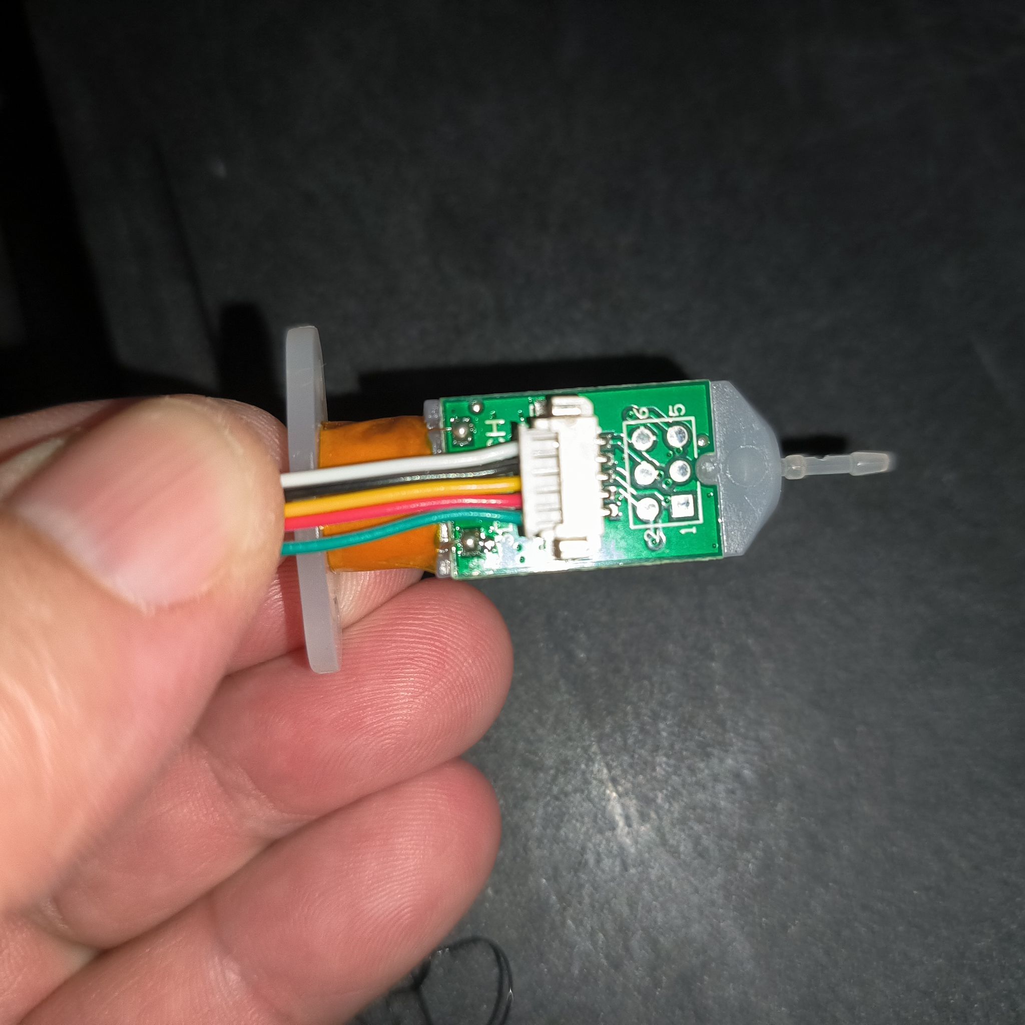

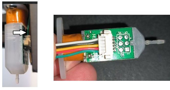

il y a 57 minutes, Alda a dit :
Les deux autres fils tu les branchés où ?
Sur le Z-enstop (Z min) ou pas .
le firmware de @pommeverte est prévu pour un branchement que sur le port 5 broches.

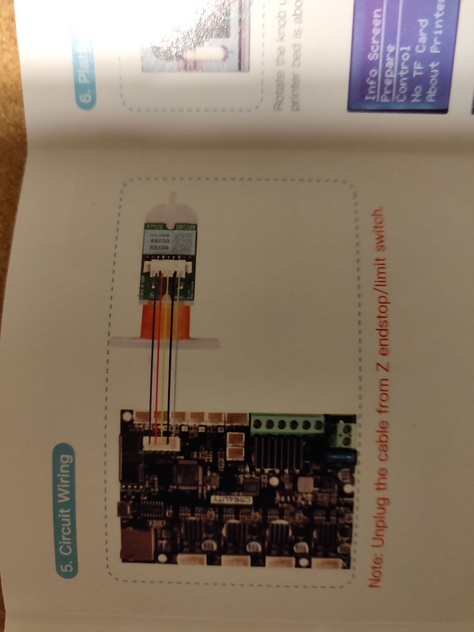

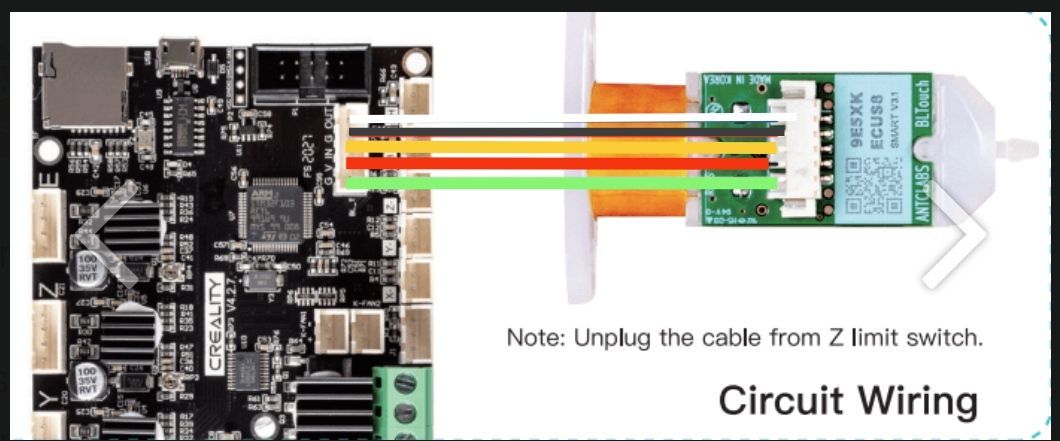

Le file noire et blanc branché à la place du Z-enstop en mettant le noire coté fusible et blanc coté carte sd.
Et les trois files sur l'emplacement 5 broches mais en en mettant les trois files vert en direction du fusible (le pin le plus vers le fusible) puis le rouge et le jaune vers et il reste 2 pin de libre
Donc en gros faut que connecté les 5 file sur le port 5 broches prevu pour le bl touch
Je laisse branché le Z enstop dans la configuration de @pommeverte?

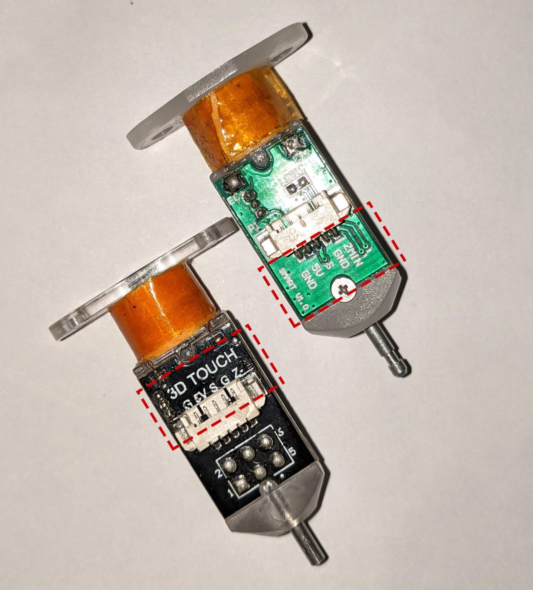

Oui je suis en conectique Dupont donc cela veut dire que je dois me brancher comme sur la photo de droite avec le firmware que tu m'as envoyé. Demain je test et je te dis ce qu'il en est.
Merci beaucoup de m'aider
Lien vers le commentaire
Partager sur d’autres sites

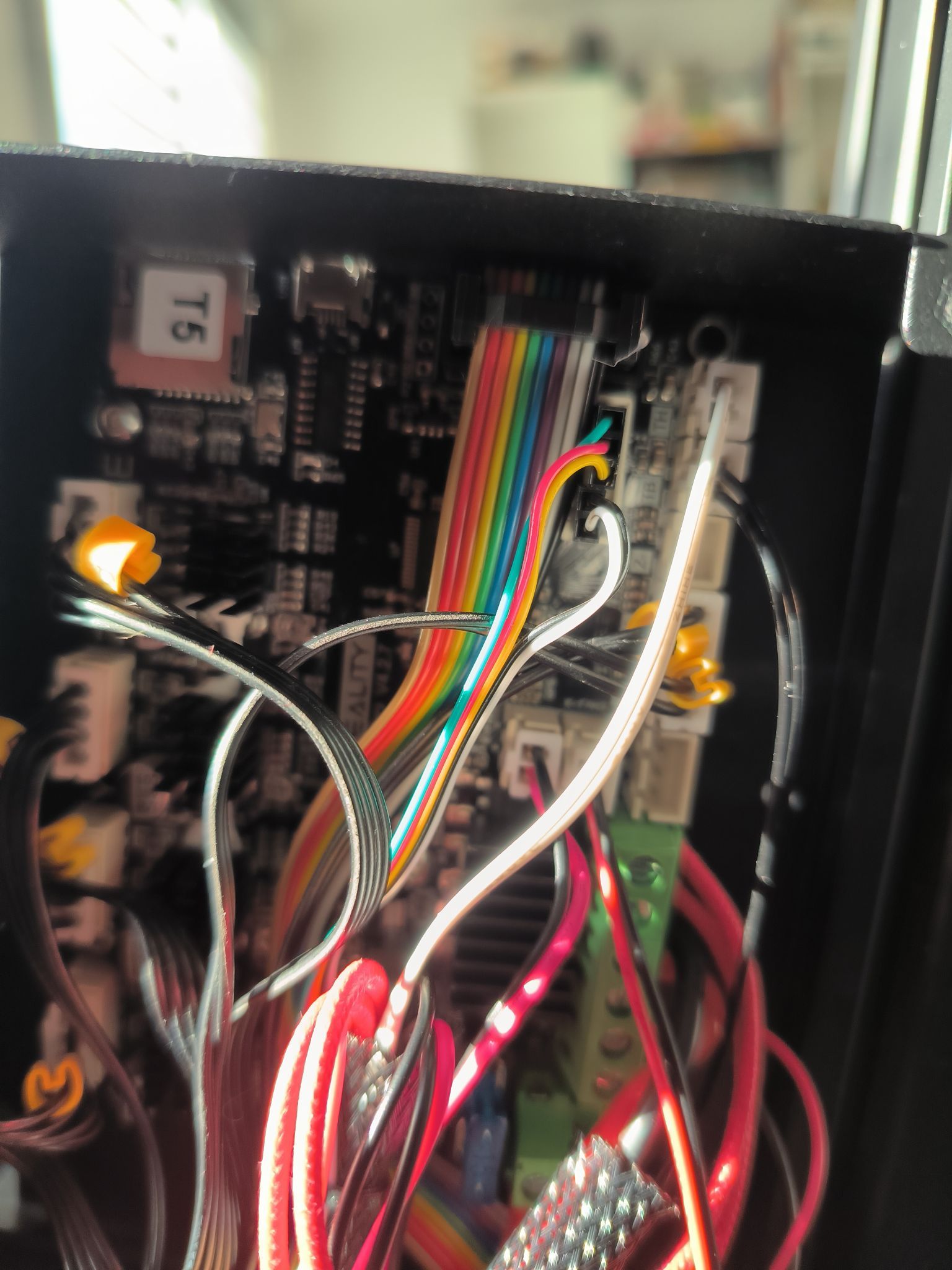

comme tu es en dupont, oui, tu câbles comme sur la photo de droite, sur le connecteur 5 broches. Par contre, il faut respecter les couleurs / l'ordre des fils de la 1ère photo (qui correspond à ta photo):
avec le 1er firmware fourni:
firmware-V427_V1.bin 198.94 Ko · 0 downloads
J'insiste sur l'ordre des fils qu'il faut respecter. Comme tu peux le voir les couleurs des fils sont inversées entre les photos de mon précédent message.
Lorsque tu auras valider le fonctionnement du 3Dtouch, il faudra sécuriser le maintien des connecteurs dupont, idéalement avec de la colle à chaud

Ok, je fais ça et je te tiens au courant.
On est d'accord que je débranche le capteur de fin de course de l'axe.Z?
Petite photo du branchement 17091099033768345535354710753477.thumb.jpg.4d43b6e92e3d57e5f016097d81728905.jpg
17091112063851717862655090706273.thumb.jpg.b2fc9cfe14d4595f8506ec393813c968.jpgBon! L'écran reste figé....

Salut,
Si tu débranches le 3Dtouch, Marlin démarre normalement? l'écran affiche le menu principal avec les températures... ?
Est-ce que tu peux fournir une photo de la sortie du câble au niveau du 3Dtouch pour que l'on voit l'ordre des fils? est-ce que c'est bien blanc (à l'avant)-noir-jaune-rouge-bleu (à l'arrière)?
Il y a 14 heures, Alda a dit :
oui

Comme @pommeverte l'avait indiqué: ce qui compte c'est la sérigraphie (l'attribution de chaque broche) pas la couleur du câblage 😉. Chaque broche doit être reliée à la même fonctionnalité côté ABL et côté carte contrôleur.
bltouch_wiring_1.thumb.jpg.92dc4bb59d5959cd786cdabb62c589d5.jpg GVSGZ-v42x.jpg.a375df0a40e595140caf8f9d8b04b62e.jpg
Donc:
  • Gnd=> Gnd
  • V=>V
  • Signal Servo (S)=> Signal Servo (IN)
  • Gnd => Gnd
  • Zmin / Z- => OUT

Salut,
Ce que je ne comprends pas, c'est que j'ai l'impression que l'ordre est inversé entre tes 2 photos:
Citation
sur ta photo de gauche, ce n'est pas le fil blanc puis noir que l'on voit devant 🤨????
PS: je suis daltonien, ça qui peut expliquer mon interrogation 😅

En gros la couleur on s'en fou t'en que je câble en rapport avec le cablage du BLtouch.
C'est bien cela?
Il y a 21 heures, Alda a dit :
C'est bien cela?
Oui
Sauf que ci-dessus c'est un Bltouch (Antclabs) tandis que toi tu as un 3Dtouch (clone du BLT originel). Mais au final, ce qui compte c'est le bon appariement des connexions.
