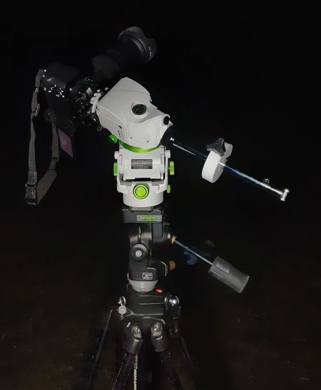

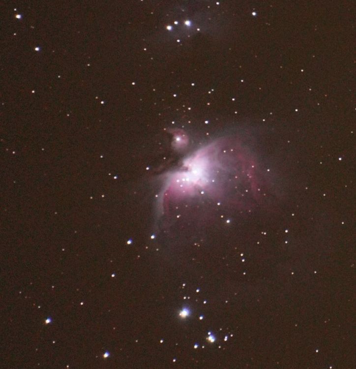

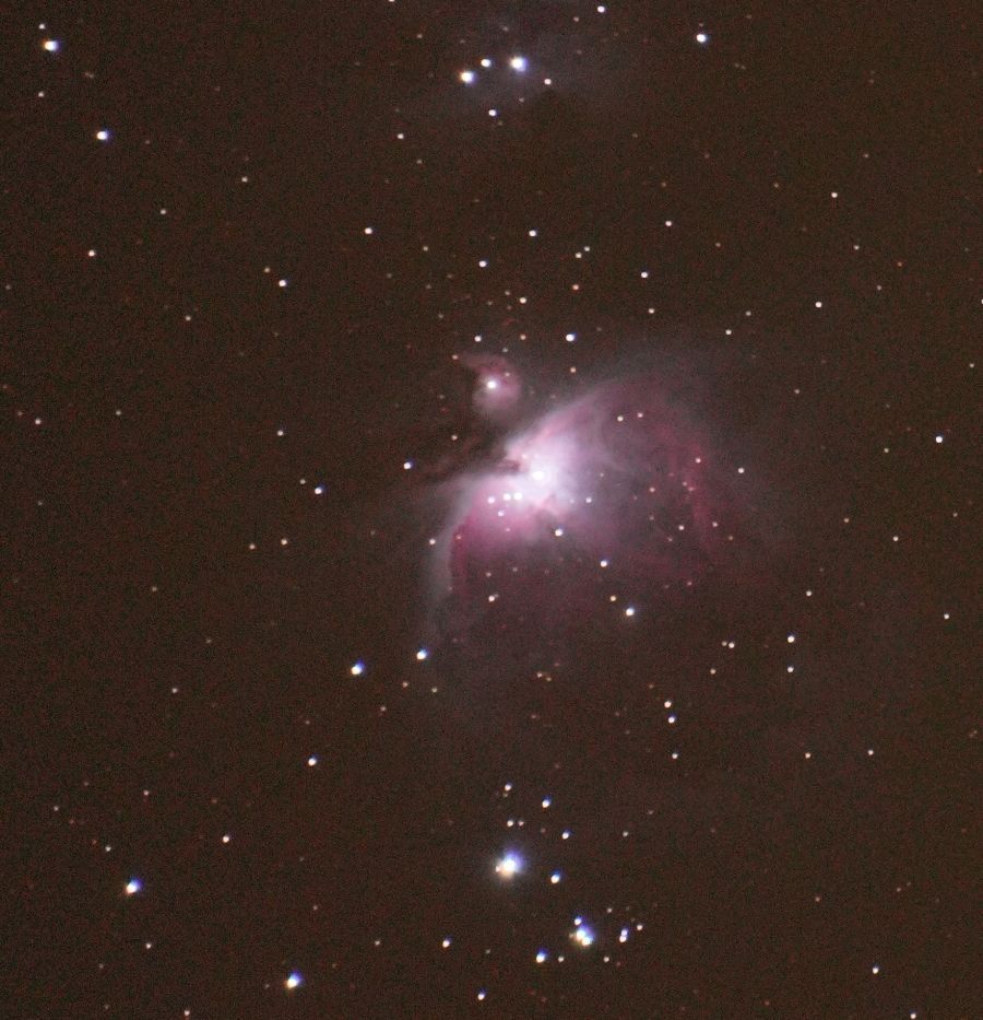

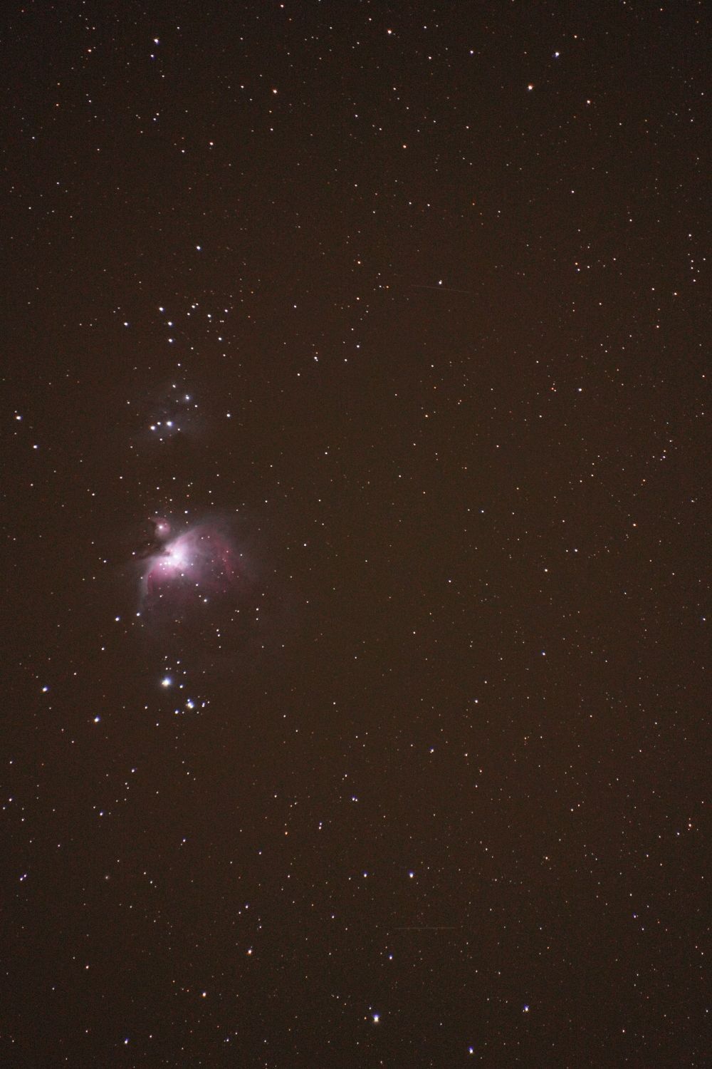

electroremy Posté(e) Janvier 15 Partager Posté(e) Janvier 15 Bonjour, Je cherche une peinture noire bien mate, applicable au pinceau de préférence. Mon besoin est d'avoir une surface qui réfléchisse le moins possible la lumière. J'ai commencé à faire de l'astrophotographie et le pare-soleil de mon objectif est insuffisant. Paradoxalement, avoir un bon paresoleil pour la photo de ciel la nuit est indispensable car on travaille en très faible luminosité, et il faut protéger l'objectif des reflets parasites (éclairage urbain au loin, phare des véhicules sur les routes) J'ai donc fabriqué un paresoleil en forme de tube, pour utiliser l'objectif photo en zoom maximal (450mm en équivalent 24/36). Il est noir mais pas mat... il faudrait donc que je peigne l'intérieur avec la peinture la plus noire et la plus mate possible. Pour ceux d'entre vous qui font des figurines et des dioramas je sais que c'est aussi un besoin d'avoir un noir mat bien sombre... qu'est-ce que vous utilisez ? Mon paresoleil est en carton, avec juste un filetage à l'extrémité ; il est donc facile à peindre. Voici quelques photos (avec le paresoleil d'origine de l'objectif) : L'appareil photo fixé sur une monture équatoriale motorisée, elle-même fixée sur un trépied de caméra très robuste : Une photo du ciel prise (temps d'exposition de 2 minutes, sans la monture équatoriale les étoiles seraient des arcs de cercles et la nébuleuse ne serait pas visible) : Détail sur la nébuleuse : "vers l'infini et au delà" Merci et à bientôt Lien vers le commentaire Partager sur d’autres sites More sharing options...

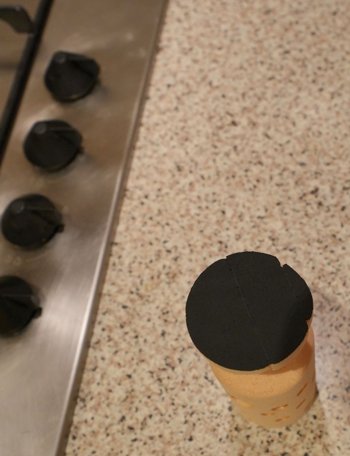

electroremy Posté(e) Janvier 16 Auteur Partager Posté(e) Janvier 16 (modifié) Le 15/01/2024 at 20:47, PPAC a dit : Je parle sans savoir. Je n'ai jamais testé. Mais ... "Musou Black" ? ( une peinture acrylique, qui semble coûter dans les 40€ les 100 ml ) ah oui 400€ le litre Le 15/01/2024 at 20:47, PPAC a dit : est-il possible d'acheter du Vantablack ? Disponibilité pour les utilisateurs: Obtenir Vantablack est très difficile en raison de son utilisation spécialisée. Je n'ose pas imaginer le prix Des limitations importantes que l'on peut lire sur le site de Musou Black : Citation Q: Le Musou Black peut-il être utilisé comme peinture automobile? R: La réponse simple est non. Nous ne recommandons pas de peindre une voiture avec du Musou Black car la peinture est fragile et le revêtement peut facilement être rayé / décollé. Les couches supérieures ou claires peuvent améliorer sa durabilité, mais cela diminuera l’obscurité de Musou Black. En termes simples, Musou Black n’a jamais été conçu pour être utilisé comme peinture automobile. Si vous souhaitez peindre une voiture, nous vous recommandons de le faire uniquement à des fins d’affichage et non pour une utilisation à long terme. Q: Peut on faire du vernis transparent ou des couches supérieures ? R: Les couches supérieures ou transparentes peuvent améliorer la durabilité du Musou Black, mais cela diminuera son «obscurité» car la lumière se reflétera sur la couche supérieure ou transparente. Si vous souhaitez maximiser l’obscurité de Musou Black, le revêtement Musou Black doit être la couche supérieure. Q: Que puis-je faire pour améliorer la durabilité de Musou Black? R: L’application d’un apprêt au préalable améliorera légèrement l’adhérence de Musou Black, mais le revêtement restera fragile. Nous recherchons actuellement des méthodes pour améliorer la durabilité de la peinture sans affecter son obscurité. Une fois que nous aurons trouvé quelque chose, nous en informerons le public. En raison de la couche d’absorption de lumière en poudre ( ce qui fait l’absorption de la peinture acrylique musou black), la résistance du revêtement est très faible, de sorte que le brillant et le pelage du revêtement se produiront même avec un contact léger. L’objet peint peut rétrécir et se fissurer. De la poussière de poudre sera générée pendant la peinture, alors portez un équipement de protection tel que des lunettes et un masque avant de l’utiliser. Cette peinture n’a aucun effet de suppression de la réflexion infrarouge. A reserver pour des usages esthétiques sur des objets bien protégés des agressions (ça ira pour un diorama ou une peinture dans un cadre, mais pas pour un objet devant être manipulé ou à l'extérieur) Noir c'est noir, Il n'y a plus d'espoir Modifié (le) Janvier 16 par electroremy 1 Lien vers le commentaire Partager sur d’autres sites More sharing options...
