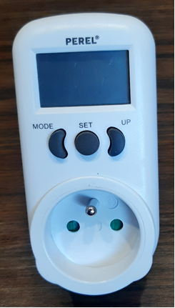

Comme beaucoup de monde, j’ai acheté ce petit appareil de mesure :
Je me suis rendu compte que cet instrument avait une précision médiocre, en particulier pour les faibles puissances (moins de 50 Watts) et pour les appareils qui ne consomment pas un courant sinusoïdal ce qui est le cas de la quasi-totalité des appareils. Beaucoup de monde croit faire de bonnes mesures de puissances avec cet instrument de mesure qui ne fait que nous tromper ! Je vois même des instruments de mesure de ce type dans des valises de mesures prêtées aux familles pour réaliser des économies d’énergie…

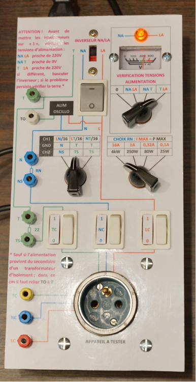

Voici une photo de mon prototype :
Le coffret est en matière isolante. Le design de la face avant rappelle la fonction des sélecteurs, le câblage interne et les consignes d’utilisation de façon explicite.
L’inverseur phase/neutre S1 ne peut être commuté qu’à l’aide d’un tournevis ce qui évite toute manœuvre accidentelle.
J’ai ajouté des douilles banane qui peuvent être utiles ; ces douilles auraient dû être des modèles de sécurités, mais impossible d’en recevoir dans un délai raisonnable à cause du confinement.
J’ai prévu une douille permettant de relier la carcasse de l’oscilloscope à la terre si on alimente l’ensemble avec un transformateur d’isolement.
S6 est en trois parties et il permet de couper la borne T de la prise sur laquelle alimenter l’appareil à tester, typiquement on peut mesurer le comportement d’un appareil dont la liaison à la terre serait rompue accidentellement, en prenant toutes les précautions nécessaires bien entendu.

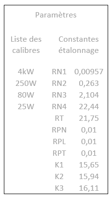

Avant d’utiliser cet accessoire de mesure, il faut l’étalonner, et saisir les valeurs mesurées dans la zone « paramètres — constantes étalonnage » du fichier Excel :
K1 est égal au rapport du diviseur de tension formé par R5 et R6 (neutre phase)
K2 est égal au rapport du diviseur de tension formé par R1 et R2 (phase terre)
K3 est égal au rapport du diviseur de tension formé par R3 et R4 (neutre terre)
RT est la valeur du shunt RT pour mesurer le courant dans la terre ; RN1, RN2, RN3 et RN4 sont les valeurs de RN en fonction des positions de S5. Enfin, RPN, RPL et RPT sont les résistances du câblage entre les points de mesure de la tension et les bornes où brancher l’appareil à mesurer.
Il est plus facile, plus précis et plus sûr de faire ces mesures de résistance en très basse tension et en courant continu :

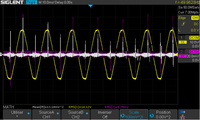

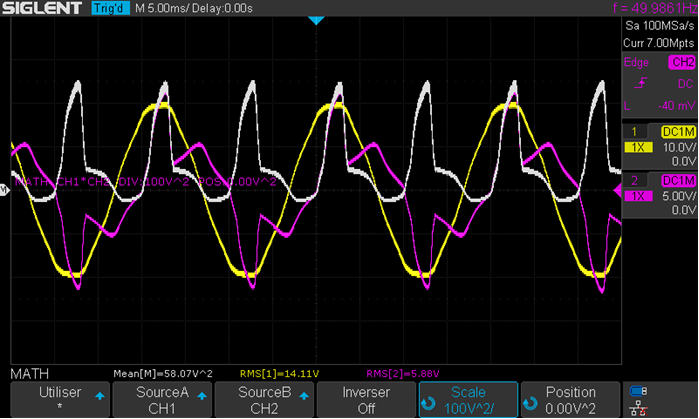

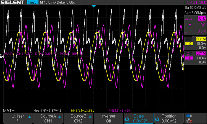

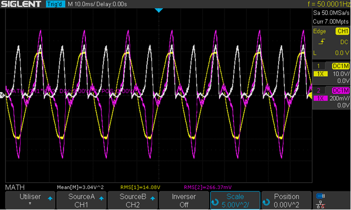

L’oscilloscope va faire le gros du travail. Une fois allumé, il faut afficher la trace de CH1 et CH2 en réglant correctement la sensibilité verticale, puis il faut régler l’échelle horizontale pour voir quelques périodes entières du 50 Hz, ce que tout électronicien expérimenté sait faire.
Il faut activer la fonction « MATH » et choisir :
-    source A : CH1
-    source B : CH2
-    opération : multiplication (*)
Il faut ensuite aller dans le menu « Measure » de l’oscilloscope et demander l’affichage :
-    de la valeur RMS de CH1
-    de la valeur RMS de CH2
-    de la valeur moyenne (Mean) de MATH
L’oscilloscope affiche, en plus des traces de CH1, CH2 et MATH, les trois valeurs demandées.
Brancher une clef USB dans l’oscilloscope et appuyer sur le bouton « Print », l’image est enregistrée. C’est nécessaire, car les valeurs fluctuent il est impossible de les noter à la volée, une copie d’écran résout le problème.
Pour les mesures, préparez un petit calepin avec les colonnes suivantes :
-    appareil mesuré et son fonctionnement (en veille, en marche…)
-    calibre (position de S5)
-    type de mesure (position de S4)
-    numéro de l’image enregistrée par l’oscilloscope, que l’oscilloscope affiche brièvement à chaque impression
Dans votre calepin, vous aurez une ligne par mesure. Soyez organisé, il est dommage recommencer ses mesures à cause d’un décalage en ayant loupé l’enregistrement d’une image.

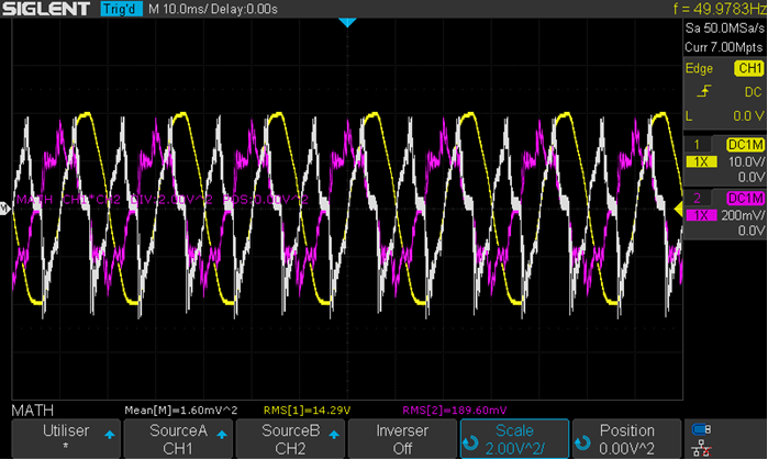

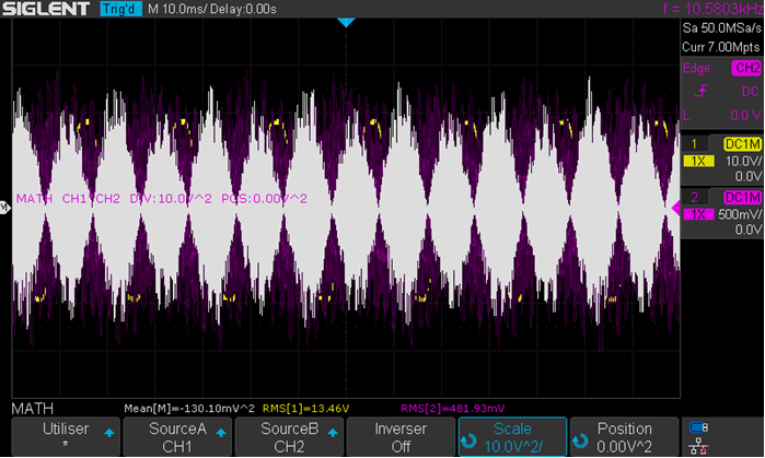

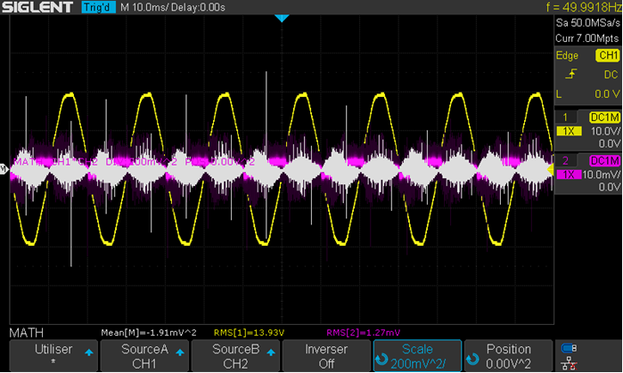

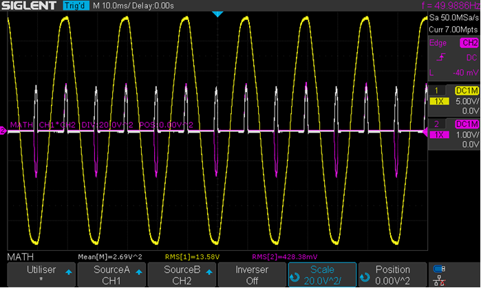

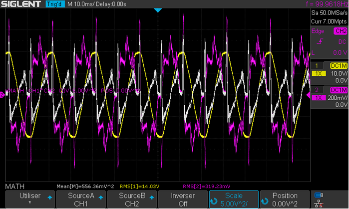

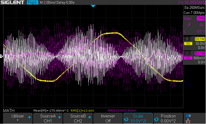

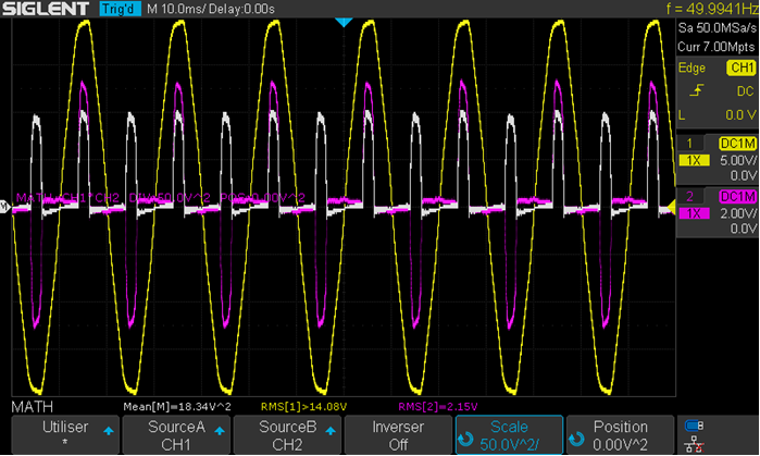

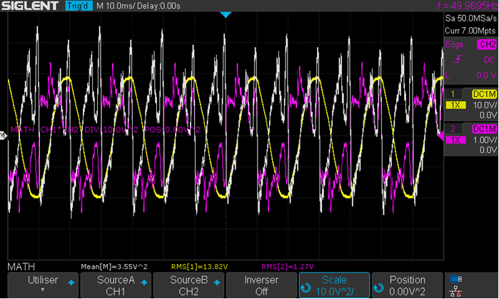

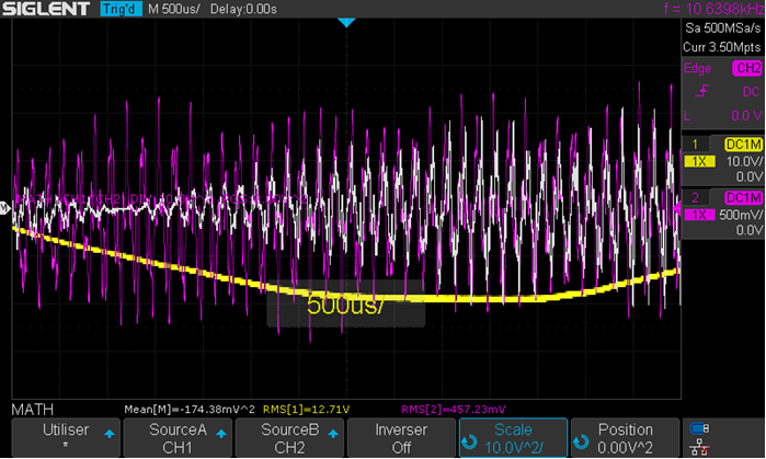

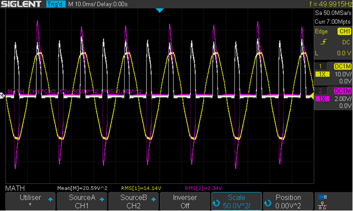

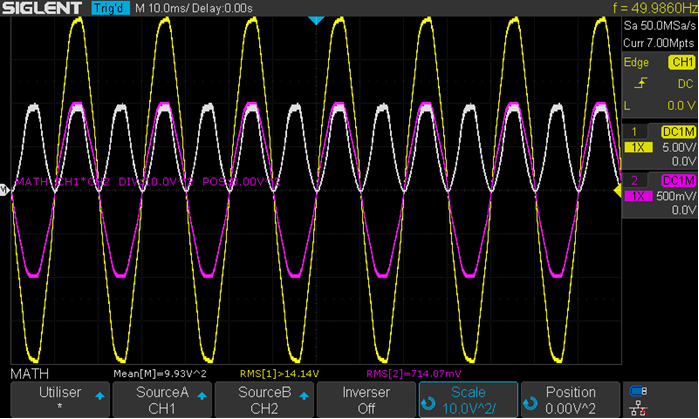

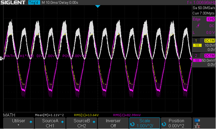

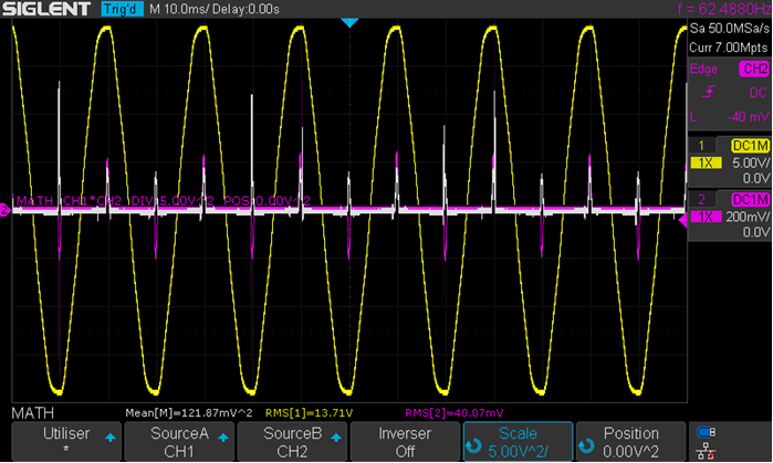

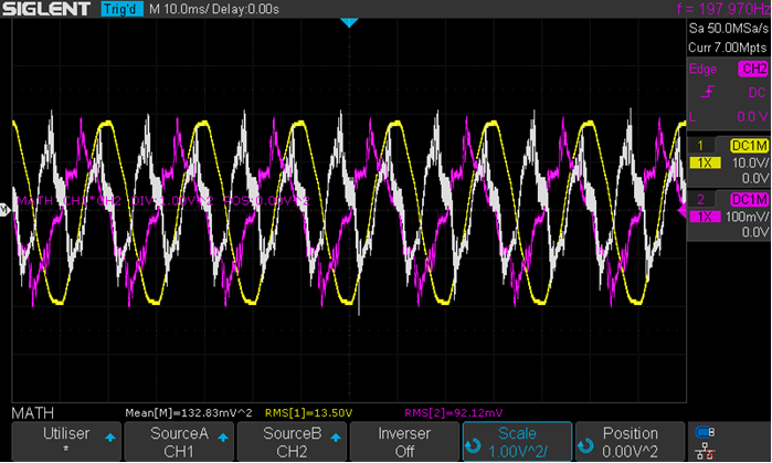

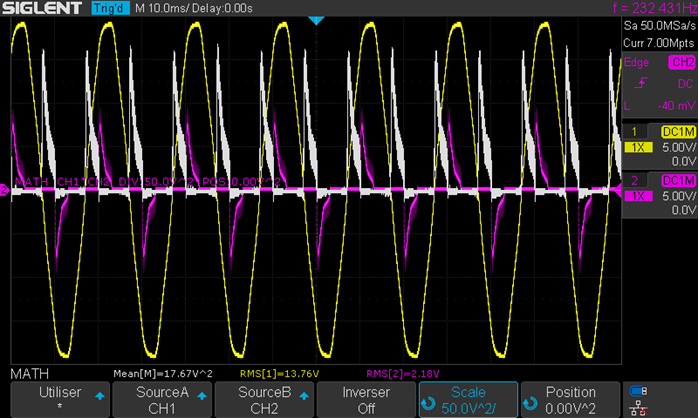

Parfois, vous verrez que certains appareils consomment le courant par « salves ». Il faut alors agir sur la sensibilité horizontale pour avoir une mesure globale ou bien réaliser une série de mesures pour avoir les différentes valeurs correspondant à chaque salve.

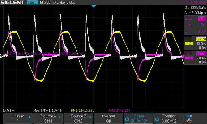

Une fois votre série de mesure terminée, ouvrez les images depuis la clef USB avec un ordinateur pour recopier les valeurs dans le fichier Excel. Voici un exemple :

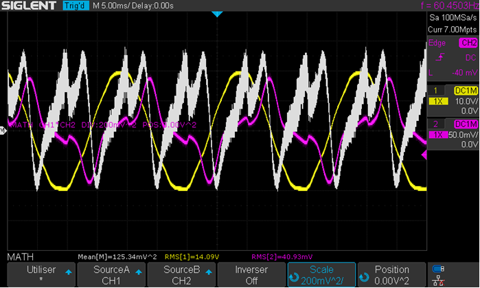

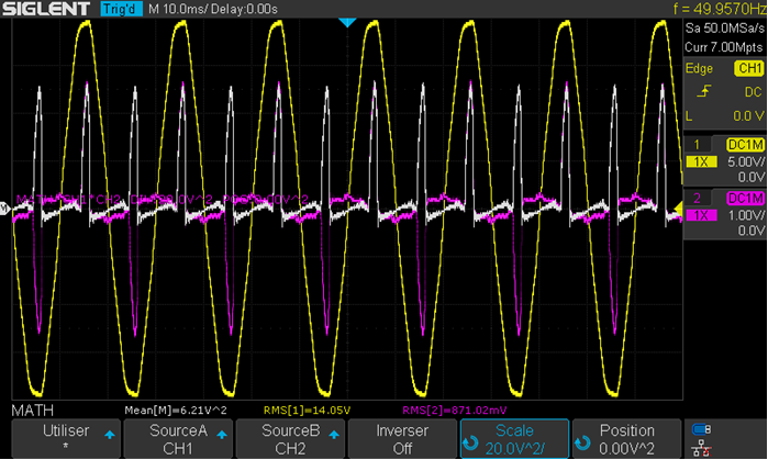

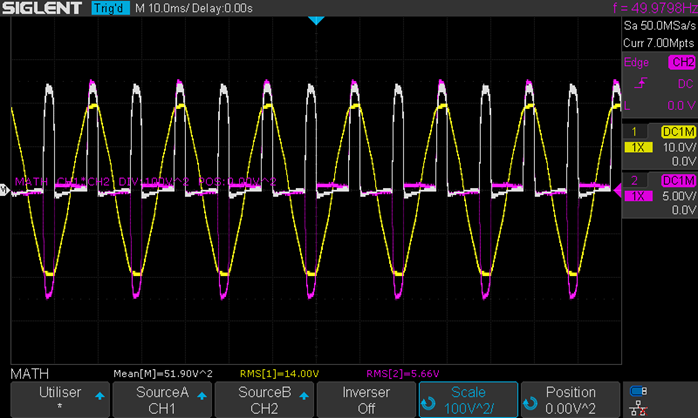

Cette image correspond à :
-    Appareil : alimentation à découpage LENOVO 5V 3A, qui alimente en 5V une résistance qui consomme 564 mA
-    Position de S4 : à gauche (mesure de tension entre neutre et phase, et courant dans le neutre)
-    Position de S5 : calibre « 25W » (RN = RN4 = 22,44 Ohms)
Les valeurs à recopier dans le fichier Excel sont en bas sur la copie d’écran :
-    Mean [M] = 6,21
-    RMS [1] = 14,05
-    RMS [2] = 0,87102
Attention :
-    L’appareil peut afficher les valeurs en V, mais aussi avec des sous-multiples par exemple mV ou µV ; il faut en tenir compte et saisir dans le fichier Excel des valeurs en V
-    Si l’appareil affiche « > » au lieu de « = », ses entrées saturent, il faut ajuster les sensibilités verticales de CH1 ou CH2 ou l’échelle (scale) de MATH ; sinon vos mesures ne seront pas bonnes.
Note : Mean [M] est en V², c’est normal, car M est la multiplication de CH1 et CH2.

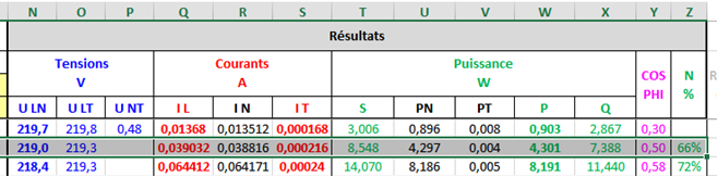

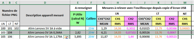

Voilà ce que ça donne avec le fichier Excel :
Avec l’oscillogramme précédent, j’ai donc rempli les colonnes G, H et I.

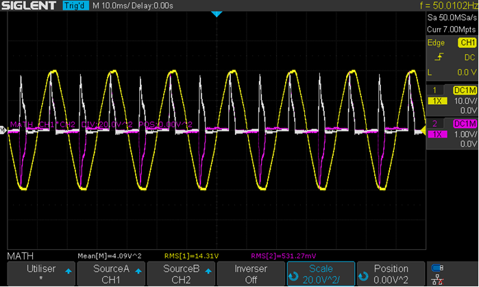

J’ai aussi fait, avec ce même appareil, deux autres mesures en utilisant les 2 autres positions du sélecteur S4. Cela m’a permis de remplir les colonnes J, K, L et M.
Le fichier Excel permet de saisir la puissance utile, pour calculer le rendement… justement, j’ai mesuré que mon alimentation LENOVO débitait 564 mA sous 5V dans une charge ; cela fait 2,82 W.
Le fichier affiche les résultats suivants :
Le cos PHI est calculé à partir de P et de S, mais il n’a plus vraiment de signification lorsque le courant consommé n’est pas sinusoïdal. On devrait plutôt parler de « facteur de puissance ».

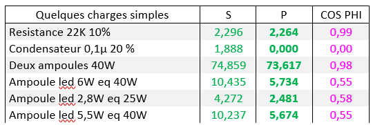

Quelques mesures « test » faites avec des résistances ou des condensateurs de différentes valeurs compatibles avec le 230V alternatif prouvent que mon accessoire de mesure est précis même pour les petites puissances. L’erreur reste inférieure à 2 %.

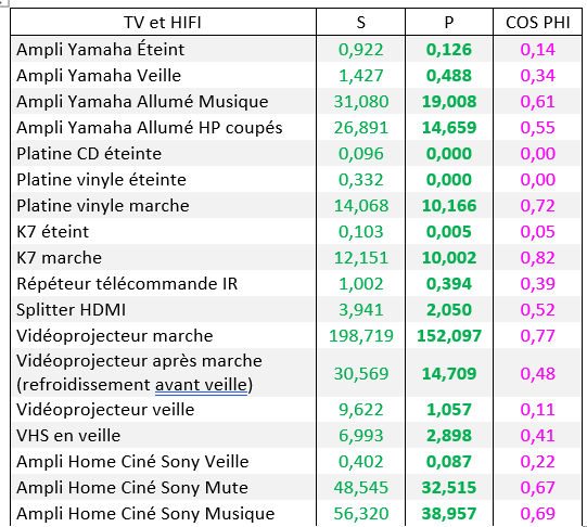

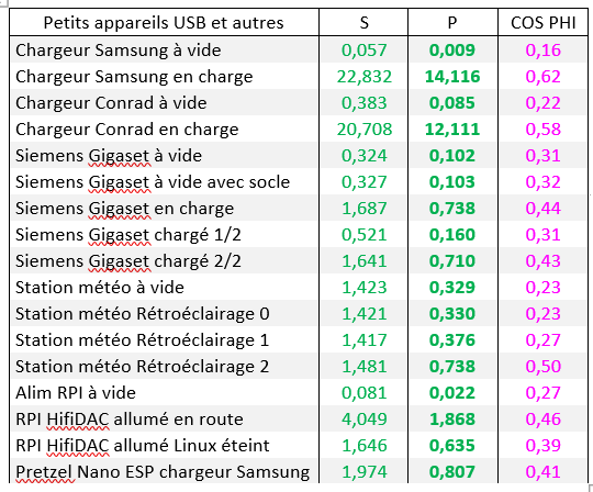

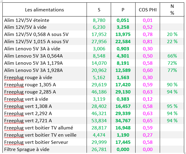

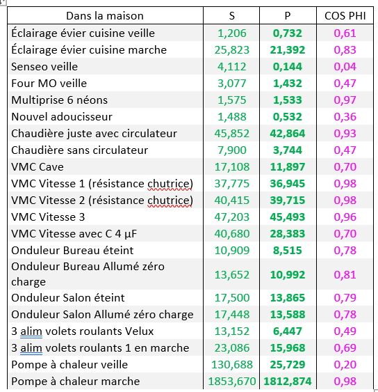

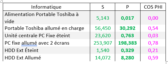

Maintenant que nous avons de quoi mesurer correctement les puissances, voyons ce que ça donne.
Je me suis amusé à mesurer l’ensemble des appareils présents dans mon domicile, et en particulier ceux sous tensions pendant de longues périodes voire en permanence. Il y a de bonnes et de mauvaises surprises.

Les courbes des charges « passives » sont caractéristiques, l’image suivante concerne les ampoules à incandescence :
Le condensateur :
Celles des ampoules LED nous renseignent sur la qualité de leur alimentation à découpage :
Les mesures — Les blocs d’alimentations
Sans surprise, le rendement des alimentations linéaires est mauvais, mais il y a aussi de grandes différences entre les alimentations à découpage.
L’alimentation Lenovo qui a une dizaine d’années n’a pas un très bon rendement.
Les « freeplugs » sont les alimentations fournies pour le boitier serveur et le boitier TV de la Freebox Révolution. En plus de l’alimentation, ils intègrent une fonction « CPL » qu’on peut utiliser si on n’a pas la possibilité de relier les deux boitiers avec un câble Ethernet. Ils comportent un voyant qui est rouge au démarrage (les boitiers CPL essayent de se synchroniser) et passe ensuite au vert.
Les freeplugs ont un bon rendement et une consommation à vide faible ; je précise que je n’utilise pas leur fonction CPL qui est donc assez sobre lorsqu’elle ne fonctionne pas.
De façon générale, il ne faut pas surdimensionner une alimentation, car son rendement chute lorsqu’elle ne débite qu’un faible courant de sortie. Utiliser une alimentation 12V 5A pour alimenter un appareil qui ne consomme que 1,7A au maximum n’est pas une bonne idée.
Le filtre antiparasite Sprague à deux étages JN17-5672A prévu pour 230V 5A ne consomme pas de puissance active, mais une puissance réactive non négligeable. De façon générale, les courants réactifs élevés, correspondant à un facteur de puissance bien inférieur à 1, peuvent poser problème à des sources d’alimentation 230V de faible puissance (par exemple réseau d’un camping-car ou d’un habitat « alternatif » alimenté par batterie et panneau solaire).
Si les rendements et les consommations à vide de certaines alimentations peuvent être bons, les facteurs de puissances sont en revanche assez mauvais.
Voyons les courbes en détail :
L’alimentation linéaire, chargée à 1015 mA sous 5V :
L’alimentation 5V 3A Lenovo, chargée à 1,928 A :
Un freeplug, voyant vert, à vide :
Un freeplug, voyant rouge, chargé à 2,721 A :

Voyons les courbes :
Chargeur Samsung à vide :
Chargeur Samsung en charge :
Chargeur Conrad à vide :
Chargeur Conrad en charge :
Alimentation Raspberry PI à vide :

Voyons les courbes de mesure :
Alimentation Portable Toshiba à vide :
Alimentation Portable Toshiba allumé et en charge :

Voyons les courbes de mesure - Ampli home cinéma en veille :
Ampli home cinéma en marche :
Les mesures — Dans la maison
C’est là qu’on apprend le plus de choses… Il y a de bonnes, mais aussi de mauvaises nouvelles.
Les appareils qui ont une consommation en veille (le four MO et la cafetière) sont débranchés lorsque je ne m’en sers pas. Les puissances sont faibles, mais lorsqu’on a une dizaine d’appareils de type branchés en permanence le cumul n’est pas négligeable.
L’éclairage de l’évier de la cuisine est « sans contact », avec un détecteur d’approche infrarouge, pratique avec les mains mouillées, mais il y a une petite consommation de courant permanente.
L’adoucisseur est branché en permanence, et c’est une bonne nouvelle, il consomme très peu. L’ancien adoucisseur consommait 8 watts en permanence.
La consommation des voyants rouge « néon » des multiprises n’est pas négligeable. J’ai une multiprise avec un interrupteur pour chaque prise, soit 6 interrupteurs au total chacun avec un voyant. Si vous avez des multiprises avec interrupteurs laissées allumées en permanence, il vaut mieux utiliser des modèles sans voyant.
La chaudière murale au gaz de ville, qui assure chauffage et eau chaude, est particulièrement économique. Mon ancienne chaudière au fioul consommait 60 watts en permanence.
La consommation d’une VMC est importante, on peut réduire sa vitesse et sa consommation en intercalant un condensateur en série au lieu d’une résistance chutrice. Mais on constate que l’économie de courant n’est pas proportionnelle à la vitesse et au débit d’air correspondant.
Il ne faut surtout pas surdimensionner une VMC par rapport à la taille du logement. Mieux vaut une petite VMC adaptée à la taille du logement tournant à plein régime qu’une grosse VMC tournant au ralenti. Les VMC double flux consomment plus de courant, cette consommation annule en partie les économies de chauffage réalisées.
La mauvaise surprise vient des onduleurs. Ils sont indispensables pour protéger son matériel des surtensions et des microcoupures, mais ils consomment beaucoup à vide, même lorsqu’ils sont complètement éteints ! Je précise que les mesures ont été faites lorsque les batteries étaient complètement chargées. Il s’agit clairement d’un défaut de conception. Mes mesures m’ont permis de me rendre compte que, étant donné la consommation de mes appareils, je n’ai besoin finalement que d’un seul onduleur. Je vais conserver celui du bureau qui est à la fois le plus puissant, le plus économe et le plus ancien (il a 20 ans). Je l’avais payé assez cher à l’époque et je ne le regrette pas.
Les alimentations de mes volets roulants Velux ont une consommation en veille trop importante. C’est là aussi un défaut de conception, ces volets roulants n’ont que 6 ans. Inadmissible pour des appareils qui ne servent que 2 minutes par jour. La solution est simple : alimenter ces volets roulants depuis un interrupteur, qu’il faudra allumer lorsqu’on souhaite piloter un volet roulant avec sa télécommande. Heureusement, lorsqu’ils sont éteints, ces blocs d’alimentation Vélux ne perdent pas l’association avec les télécommandes.
Voici la courbe des alimentations des volets roulants en veille :
Ma pompe à chaleur a, elle aussi, une consommation en veille trop importante. Presque 26 watts en permanence, cela représente 225 kWh par an ! Je ne me sers de cette pompe à chaleur que dans les cas suivants :
-    En chauffage « de pointe » l’hiver, lorsque je rentre de déplacement, pour réchauffer la maison plus vite après avoir mis la chaudière au minimum ; en effet ma chaudière à condensation et les radiateurs qui lui sont associés ne sont pas prévus pour chauffer fortement et rapidement un logement.
-    En climatisation lorsque je travaille dans mon bureau en période de fortes chaleurs
La solution est simple : couper l’alimentation de la pompe à chaleur lorsqu’elle ne sert pas, mais il faut le faire au niveau du tableau électrique.
En fonctionnement :
-    le facteur de puissance de la pompe à chaleur est très bon (presque pas de puissance réactive)
-    il y a une forte émission de parasites à 10KHz sur le conducteur de terre ; si on utilise des câbles audios de mauvaise qualité, on entend un sifflement dans les haut-parleurs de la chaine Hifi.
La consommation en veille de la pompe à chaleur et son émission de parasite sont clairement des défauts de conception de son alimentation, inadmissible pour un appareil censé permettre des économies d’énergie. Son alimentation semble avoir été conçue uniquement pour avoir un bon facteur de puissance en charge.
Voyons les courbes de la pompe à chaleur :
-    En veille, phase neutre :
-    En veille, phase terre :
-    En marche, phase neutre :
-        En marche, phase terre, différentes sensibilités horizontales :

Pour faire de la mesure de courants sur le secteur sans risque, il existe des pinces ampèremétriques. C'est cher quand se doit être précis, surtout pour les faibles valeurs et que l'on veut une bande passante importante.
Ensuite, il faut utiliser des appareils de mesures isolés 1000V.
Attention, avec un oscilloscope, on peut, dans un moment d'inattention, ramener la phase sur la carcasse métallique 💀
Les pinces ampèremétrique avec une bonne précision et une bonne bande passante (utile pour voir les courants HF) sont très chères en effet, même aujourd'hui.
Oui on peut relier la carcasse de l'appareil de mesure à la phase, raison pour laquel mon accessoire possède un vu-mètre et un inverseur pour vérifier que neutre et phase ne sont pas inversés et éviter de connecter la phase sur la carcasse. Sachant que l'oscilloscipe utilisé est entièrement recouvert de plastique, seules les connecteurs permettent de "toucher" la carcasse.
Le mieux aurait été de faire des sondes isolées galvaniquement (avec optocoupleur ou autre) mais si on veut de la précision sur toute la bande passante ce n'est pas la même complexité ni le même budget.
Autre solution : alimenter l'ensemble avec un transformateur d'isolement mais avec un neutre et une phase "flottantes" par rapport à la terre nous ne sommes plus en conditions réelles notamment pour étudier les parasites.
Une solution pas chère avec les moyens actuels serait de faire un circuit de mesure avec un Arduino ou Raspberry PI, placé dans un boitier complétement isolé et assez solide. On pourrait avoir un système de commutation de calibre automatique avec des relais. Le circuit communiquerai ses mesures à un PC ou un smartphone en Wifi ou Bluetooth. De cette façon on a à la fois la facilité de conception du câblage "direct" et la sécurité de l'isolation. J'ai eu la flemme de concevoir ça... et surtout je voulais tester les fonctions de calcul de mon oscilloscope 🤣
