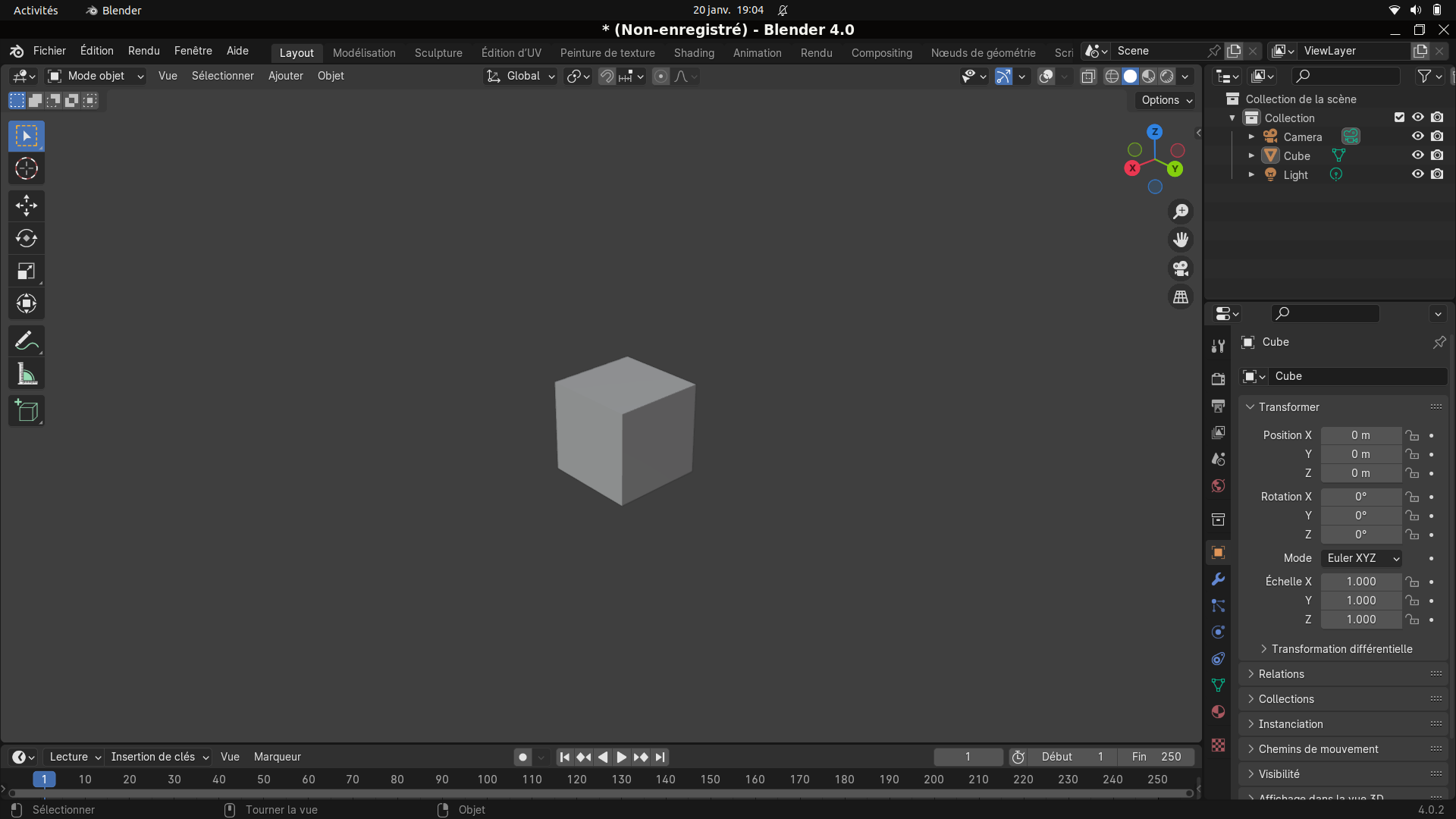

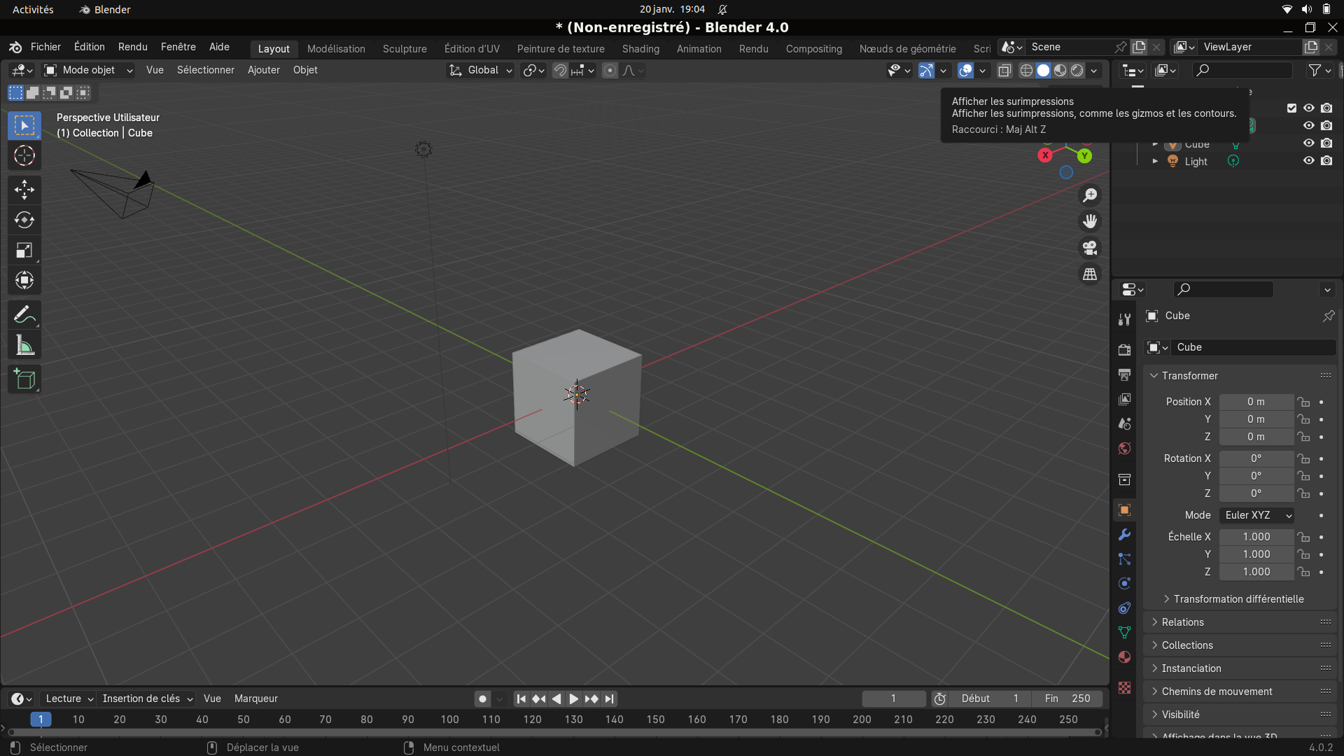

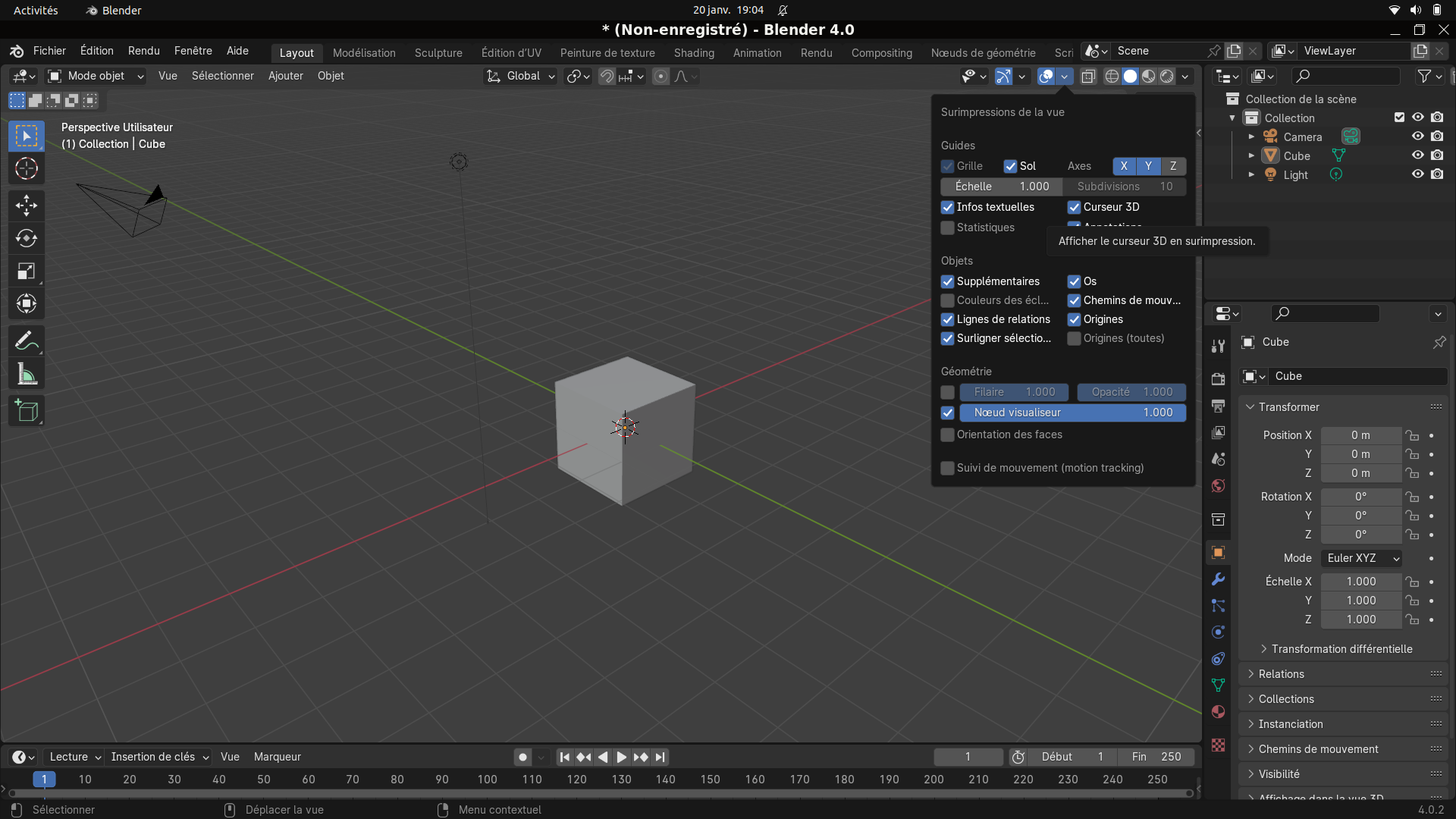

didoff Posté(e) Janvier 20 Partager Posté(e) Janvier 20 (modifié) Bonjour @bjg, Voilà Blender au démarrage : Si tu veux ça : Il faut décocher les surimpressions soit totalement soit en sélectionnant ce qui te gène en déroulant l'onglet. Modifié (le) Janvier 20 par didoff Lien vers le commentaire Partager sur d’autres sites More sharing options...

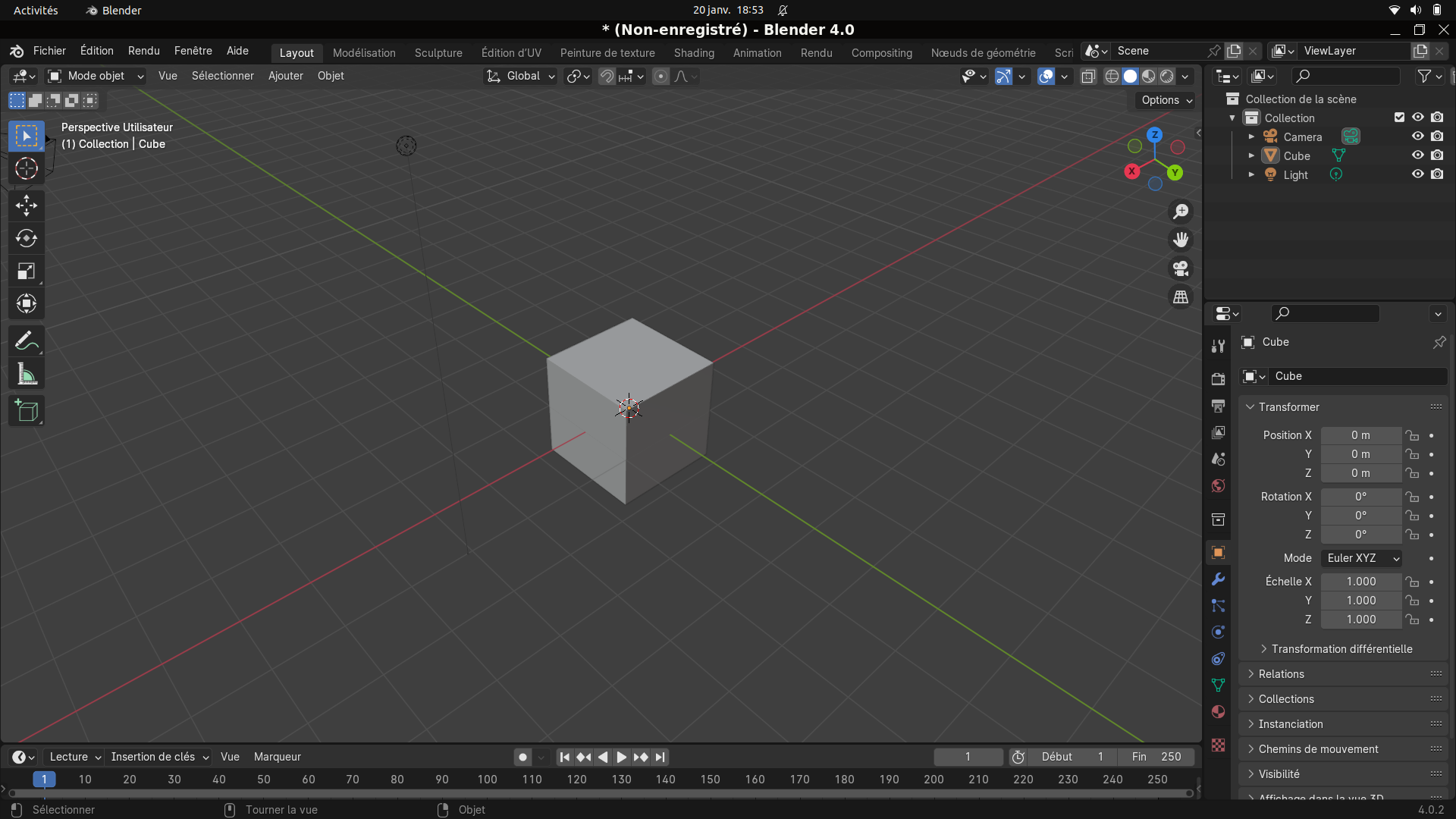

bjg Posté(e) Janvier 20 Auteur Partager Posté(e) Janvier 20 (modifié) Bonsoir, Merci pour vos réponses, mais je me suis probablement mal expliqué... Voilà mon problème : Le fond d'écran apparait en transparence totaleLes grilles sont à peine lisibles. Sur un terminal, en gérant la transparence, j'aime bien. Par contre là, c'est vraiment fatiguant pour les yeux quand on cherche à faire du détail... Comment gérer cette transparence pour la rendre plus opaque ? C'est probablement trivial mais dans la foultitude (voir++) d'options je n'arrive pas à trouver. L'idée serait d'avoir l'équivalent de ça sur un terminator en dnf update journalier : (selectif, hostnamectl pour anonymisation, rien à chercher là dedans - juste l'exemple de l'image) Là je peux gérer la transparence, c'est parfaitement utilisable. Sinon, au pire, un fond opaque. Mais un fond de travail totalement transparent... c'est pas cool pour travailler. Modifié (le) Janvier 20 par bjg update pour éviter d'éventuels trolls Lien vers le commentaire Partager sur d’autres sites More sharing options...
