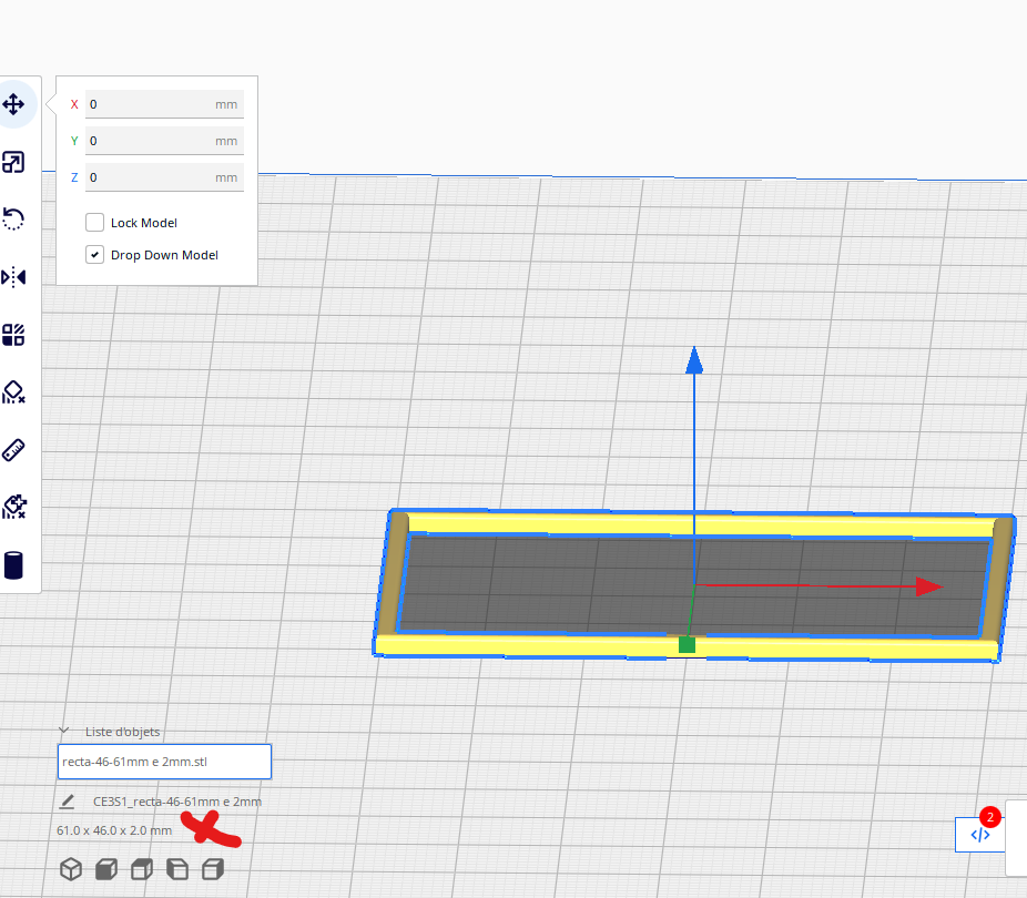

souyouz25 Posté(e) Janvier 21 Partager Posté(e) Janvier 21 Bonjour, j'ai donc 13 ans et je débute dans l'impression 3d... Mon imprimante 3d est une Kingroon kp3s, mon logiciel de modélisation est Freecad et mon logiciel de tranchage est Ultimaker Cura 5.6.0. Quand je modélise une pièce par exemple de 40mm, mon imprimante l'imprime en 70mm. Pourquoi mon imprimante 3d imprime avec des plus grande dimension que mon fichier 3d ? Je précise qu'au début les dimensions étaient bonnes. Ce n'est que depuis quelques jours qu'il y a un décalage entre le modèle et la pièce réalisée. Pensez vous que ce soit un problème logiciel ou un un problème de réglage de la machine ? Je vous remercie pour vos réponses ! Lien vers le commentaire Partager sur d’autres sites More sharing options...

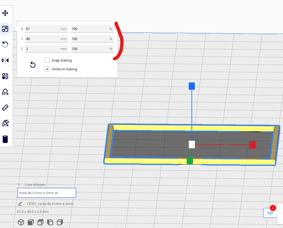

hyoti Posté(e) Janvier 21 Partager Posté(e) Janvier 21 il y a 46 minutes, gerardm a dit : Es-tu certain des dimensions de ton objet dessiné ? L' unité de dimension du dessin est bien le mm et pas le pouce. Est-ce que les dimensions indiquées par CURA en bas à gauche croix rouge correspondent ? N'as-tu pas par inadvertance, modifier l'échelle (scaling) ? Lien vers le commentaire Partager sur d’autres sites More sharing options...
souyouz25 Posté(e) Janvier 21 Auteur Partager Posté(e) Janvier 21 Merci pour vos réponses mais, j'ai revérifié et les dimensions ne sont pas en pouce mais en mm (voir fichier joint). Et je ne pense pas avoir modifié l'échelle. Lien vers le commentaire Partager sur d’autres sites More sharing options...
