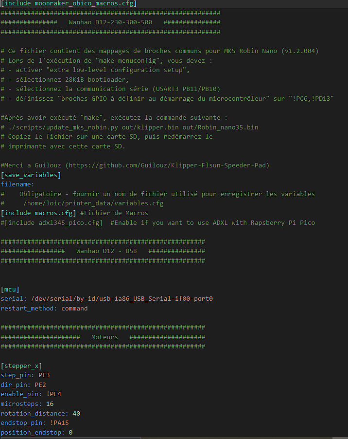

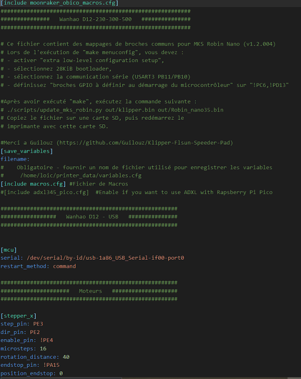

[save_variables]
filename = /home/pi/printer_data/config/variables.cfg

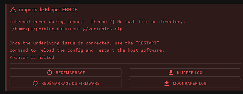

Unhandled exception during connect
Traceback (most recent call last):
  File "/home/loic/klipper/klippy/klippy.py", line 175, in _connect
    self._read_config()
  File "/home/loic/klipper/klippy/klippy.py", line 141, in _read_config
    self.load_object(config, section_config.get_name(), None)
  File "/home/loic/klipper/klippy/klippy.py", line 130, in load_object
    self.objects[section] = init_func(config.getsection(section))
  File "/home/loic/klipper/klippy/extras/save_variables.py", line 64, in load_config
    return SaveVariables(config)
  File "/home/loic/klipper/klippy/extras/save_variables.py", line 16, in __init__
    open(self.filename, "w").close()
FileNotFoundError: [Errno 2] No such file or directory: '/home/pi/printer_data/config/variables.cfg'

[save_variables]
    self._read_config()
webhooks client 547893957136: New connection
webhooks client 547893957136: Client info {'program': 'Moonraker', 'version': 'v0.8.0-286-gf44fc4b'}
Internal error during connect: [Errno 2] No such file or directory: '/home/pi/printer_data/config/variables.cfg'
Once the underlying issue is corrected, use the "RESTART"
command to reload the config and restart the host software.
Printer is halted

[virtual_sdcard]
path = /home/pi/printer_data/gcodes/
[display_status]
[pause_resume]
[save_variables]
    self._read_config()

[virtual_sdcard]
[display_status]
[pause_resume]
[save_variables]
    self._read_config()

Salut,
"No such file or directory /home/pi/printer_data/config/fichier variables.cfg " signifie qu'il n'y a pas de fichier ou dossier (fichier dans ton cas) qui s'appelle variables.cfg dans le dossier /home/pi/printer_data/config.
Il te faut donc copier le fichier variables.cfg du tuto que tu as suivi dans le dossier /home/pi/printer_data/config
PS: n'hésite pas à ajouter le nom de ton imprimante dans ton profil, c'est pratique pour te répondre. (voir ce message pour plus d'explications)

Normalement quand la section  [save_variables] est correctement paramétrée (le paramètre filename: pointant vers un emplacement indiquant  le nom à utiliser pour stocker les variables), quand ce fichier n'existe pas encore, il est automatiquement créé 😉

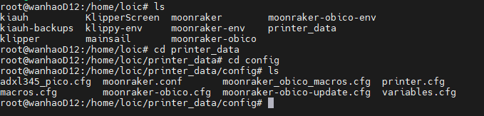

le truc c'est qu'il y est deja
c'est encor pire
Include file '/home/loic/printer_data/config/varables.cfg' does not exist
Printer is halted
il ne me trouve pas le fichier de variable alor que je l'ai
wanhao d12/230
Il y a 8 heures, fran6p a dit :
comment on la paramétre bien
il y a 12 minutes, darkness a dit :
Avec ce paramètre pour filename: ça ne peut pas fonctionner 😉 … sauf si le fichier contenant les variables à enregistrer se nomme "fichier variables.cfg" (et encore, je ne pense pas que Klipper acceptera un nom de fichier contenant un espace).
Le paramètre filename: doit pointer vers le fichier en utilisant le chemin d'accès complet ( /home/pi/printer_data/variables.cfg ) ou raccourci ( ~/printer_data/variables.cfg ).
il y a 3 minutes, fran6p a dit :
merci mai ca ne fonctionne toujours pas
Salut,
il y a 5 minutes, fran6p a dit :
il y a 20 minutes, darkness a dit :
C'est une erreur de saisie de ma part. 🥴
il y a 21 minutes, darkness a dit :
non. Ton fichier est dans /home/loic et non dans /home/pi

[virtual_sdcard]
[display_status]
[save_variables]
    self._read_config()
    self._read_config()
    self._read_config()

[save_variables]
