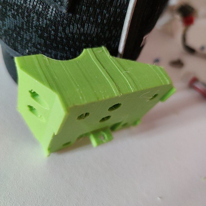

Poisson21 Posté(e) Janvier 26 Partager Posté(e) Janvier 26 (modifié) Hello tout le monde, j'ai un petit souci depuis que je suis passer sous klipper (n'existait pas sous marlin). Suivant la géométrie des pièces je me retrouve avec des petits décalages de couches (- de 0.1mm) sur X, sur un changement de forme (un trou par exemple) le décalage se produit et quand ce changement de forme s'arrête, le décalage s'arrête aussi. J'ai fouiller dans les G-code mais tous ce que je trouve c'est que la position cible est la même. Donc qu'est ce qui pourrait provoquer ça. Sur la photo, l'impression de décalage est très exagérer, il est de moins de 0.1 mm et ne gêne pas plus que ça. Modifié (le) Janvier 26 par Poisson21 Lien vers le commentaire Partager sur d’autres sites More sharing options...
Savate Posté(e) Janvier 26 Partager Posté(e) Janvier 26 il y a 3 minutes, Poisson21 a dit : Sur la photo, l'impression de décalage est très exagérer, il est de moins de 0.1 mm et ne gêne pas plus que ça. est-ce que tu as réglé ton pressure advance ? Tuning | Ellis’ Print Tuning Guide (ellis3dp.com) Lien vers le commentaire Partager sur d’autres sites More sharing options...
Solution pommeverte Posté(e) Janvier 26 Solution Partager Posté(e) Janvier 26 Salut, Est-ce que tu n'utiliserais pas Cura, par hasard . Je sais ce que tu vas me répondre: il y a 7 minutes, Poisson21 a dit : j'ai un petit souci depuis que je suis passer sous klipper (n'existait pas sous marlin). mais ton soucis ressemble étrangement à celui-ci tout de même Lien vers le commentaire Partager sur d’autres sites More sharing options...
Poisson21 Posté(e) Janvier 26 Auteur Partager Posté(e) Janvier 26 (modifié) @pommeverte En effet ça y ressemble fortement bien que je n'avait pas ce soucis sous Marlin , mais possiblement c'est parce que j'ai changer de version de Cura dans le même temps que je suis passer sous klipper, de la 4.* à 5.* . Je vais tester un autre trancheur, j'ai déjà downgrader Cura car sur la 5.6 j'ai plein d'erreur de tranchage que je n'avais pas sur la 4.* avec le même pièce et les même profils. @Savate Le pressure advance est réglé au petit oignon, en dehors de ce petit décalage mes angles et faces sont super propre. Ce qui me surprends si c'est Cura c'est que j'ai ausculter plusieurs fichier G-code simple, où c'est juste un cube avec 2 -3 perçage, et les coordonnées cibles sur les lignes où c'est décaler sont exactement les mêmes que sur les lignes où c'est pas décaler donc il doit y avoir autre chose en plus (coordonnées relatives ?) Modifié (le) Janvier 26 par Poisson21 Lien vers le commentaire Partager sur d’autres sites More sharing options...
pommeverte Posté(e) Janvier 26 Partager Posté(e) Janvier 26 Il y a 6 heures, Poisson21 a dit : Ce qui me surprends si c'est Cura c'est que j'ai ausculter plusieurs fichier G-code simple, où c'est juste un cube avec 2 -3 perçage, et les coordonnées cibles sur les lignes où c'est décaler sont exactement les mêmes que sur les lignes où c'est pas décaler donc il doit y avoir autre chose en plus je me souviens avoir fait le même constat . Il se pourrait que ce soit les autres lignes de la paroi ou une "surextrusion" qui décale la ligne extérieure... Lien vers le commentaire Partager sur d’autres sites More sharing options...
Poisson21 Posté(e) Janvier 26 Auteur Partager Posté(e) Janvier 26 (modifié) @pommeverte j'ai des doutes que ce soit une sur-extrusion car sur la partie opposé à celle vue sur la photo, le décalage est inversé, le décalage ce fait vers l'intérieur du volume et non vers l'extérieur. Bon, je testerais demain avec d'autre slicer, voir si c'est ça. (pour l'instant l'imprimante est occupé jusqu'à demain matin) Merci à vous 2 pour m'avoir indiquer une direction de recherche. Modifié (le) Janvier 26 par Poisson21 Lien vers le commentaire Partager sur d’autres sites More sharing options...
Poisson21 Posté(e) Janvier 27 Auteur Partager Posté(e) Janvier 27 Bon, j'ai testé Prusa Slicer et Orca Slicer, config fait vite fait, g-code de démarrage et réglage pas top mais ça m'as permit de constater que le problème n'existait pas avec ces 2 slicers, c'est donc bien Cura qui génère ce bug, bien que j'ai aucune idée du pourquoi. Merci à vous 2. Plus qu'a essayer de faire des profils utilisable sous ces 2 slicers et voir comment intégrer mes g-code de démarrage ,vu que ce qui marche sous Cura n'as pas l'air de fonctionner avec eux. Lien vers le commentaire Partager sur d’autres sites More sharing options...
Poisson21 Posté(e) Janvier 27 Auteur Partager Posté(e) Janvier 27 Bon je retire en partie ce que je viens de dire, il y a autre chose en jeu mais je sait pas quoi. Je m'explique, en ce moment je modifie l'artist-D et j'ai beaucoup d'impression d'essai, comme la pièce en photo en début. Comme il y a des côtes qui vont pas et que la CR10S est occupée, j'ai imprimé sur l'artist-D une pièce quasi identique à la précédente, trancher avec Cura et la il y a absolument aucun micro décalage. Le Cura utilisé est le même avec exactement les mêmes paramètres puisque j'utilise le profil de la CR10S quand je fais du mono couleur. Donc si quelqu'un a une autre piste à creuser .... Lien vers le commentaire Partager sur d’autres sites More sharing options...

Poisson21 Posté(e) Janvier 28 Auteur Partager Posté(e) Janvier 28 @pommeverte Pas de problème de ce côté là, si Cura déconne avec l'imprimante sous Klipper je changerais sans aucune hésitation. (le temps de voir comment faire pour que mes G-code de début et fin qui marche sous Cura doivent être écrit sous l'autre slicer) Ce que je trouve bizarre, c'est que ce micro décalage n'existe pas sur l'artist-D qui est sous un vieux Marlin (début de 2.* je crois). Lien vers le commentaire Partager sur d’autres sites More sharing options...
