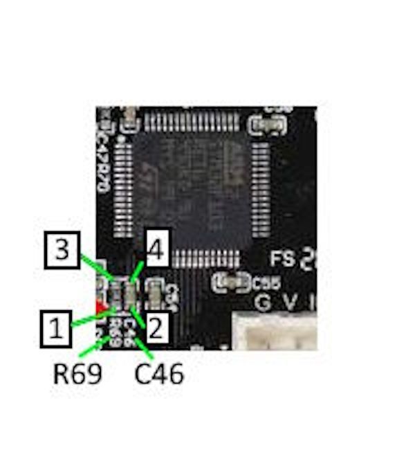

@hades72380 a le même problème avec sa carte V4.2.7 😩. Dans son sujet, on essaie de flasher le bootloader (petit programme qui permet de charger le firmware via le lecteur de carte µSD). Malheureusement, on patauge un peu sur l'identification de la position du Reset 😅. A tout hasard, si tu avais un multimètre / ohmmètre, est-ce qu'il  te serait possible d'identifier quel coté de la résistance R69 est relié à l'une des 2 extrémités du condensateur C46.
Les détails sont donnés dans ce message:
Citation
avec un multimètre, tu mesures la continuité entre 1-2; 1-4; 2-3; 3-4
Là où tu auras la continuité, ce sera l'emplacement du Reset.
détail du schéma de la carte-mère:
Modifié (le) par pommeverte
Bonsoir @pommeverte!
Alors, sauf erreur de ma part j'ai:
entre 1 et 2: 0.2 ohm
entre 1 et 4: 10 kilo ohms
entre 2 et 3 : 11 kilo ohms
entre 3 et 4:  0.2 ohm
Mon multimètre n'est pas des plus précis...
Merci pour ta rapidité. Malheureusement, il y a une incohérence soit sur la mesure entre 1 et 2 soit entre 3 et 4. Ou alors, cela signifie que le 3.3V est en court-circuit avec la masse 😱😭

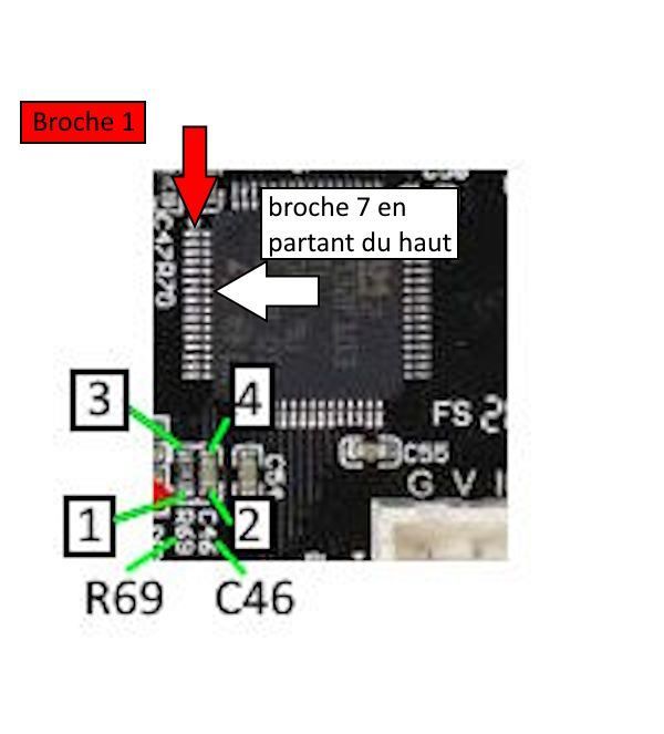

D'après la photo suivante, peux-tu mesurer la résistance entre
  • la broche 7 du microcontrôleur et la borne supérieure de la résistance R69 (repérée 3)
  • la broche 7 du microcontrôleur et la borne inférieure de la résistance R69 (repérée 1)
merci
Bonjour!
Bon, la fatigue de la journée n' aidant pas, j'ai confondu une carte mère dysfonctionnante (sur laquelle j'ai mesuré) et et celle que je viens de déposer. Toutes mes excuses 🙄
Sur cette dernière, j'ai donc :
entre 1 et 2: 1.05 kilo ohms
entre 3 et 4:  0.22 ohm
Et
  • entre la broche 7 du microcontrôleur et la borne supérieure de la résistance R69 (repérée 3): 0.28 ohm
  • entre la broche 7 du microcontrôleur et la borne inférieure de la résistance R69 (repérée 1): 10 kilo ohms
J'ai mesuré comme j'ai pu mais je n'ai plus ni doigts de fée ni oeil de lynx...
Si ça peut t'aider, je peux te faire parvenir la carte. Si oui > MP
Salut et merci infiniment,
Cette fois, c'est nettement plus logique 😅. Donc le reset est disponible sur la borne supérieure de la résistance R69
