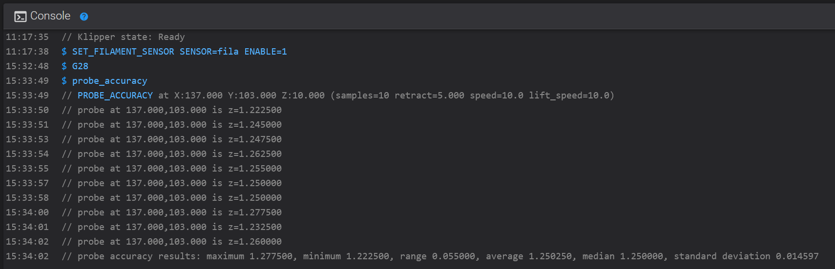

En page 32 du 7 juin olivierxp13 donne une astuce, je vous donne le résultat que j'ai sur mon imprimante WS X4 Pro, je ne sais pas trop quoi en penser. Merci à vous.
Pour info. j'ai fait un toto sur le réglage Offset=0 en image par rapport à la vidéo qui est passé ici, hélas pour moi se n'est qu’après que j'ai vu que c'est pour la SWX4 Plus, raté pour moi. En pièce jointe, ça tient sur une feuille

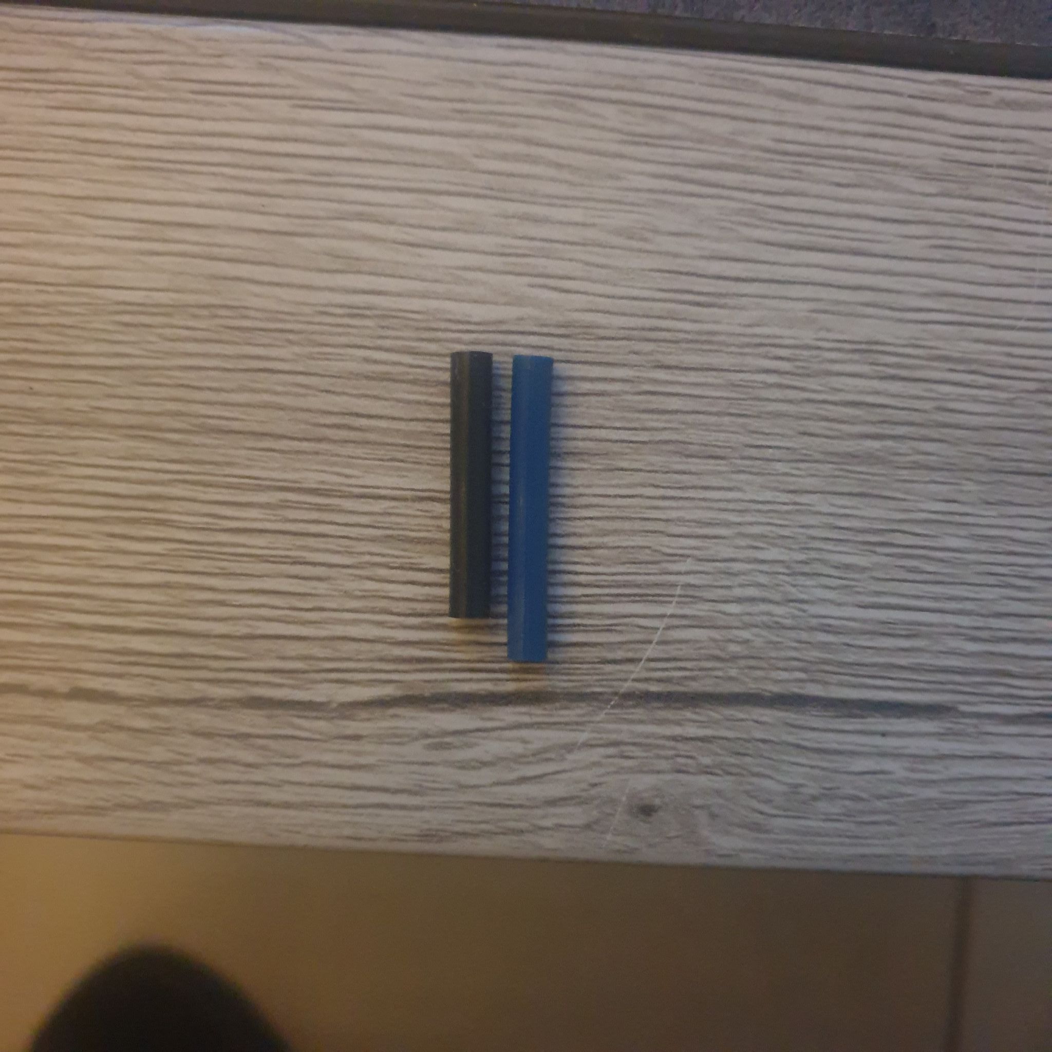

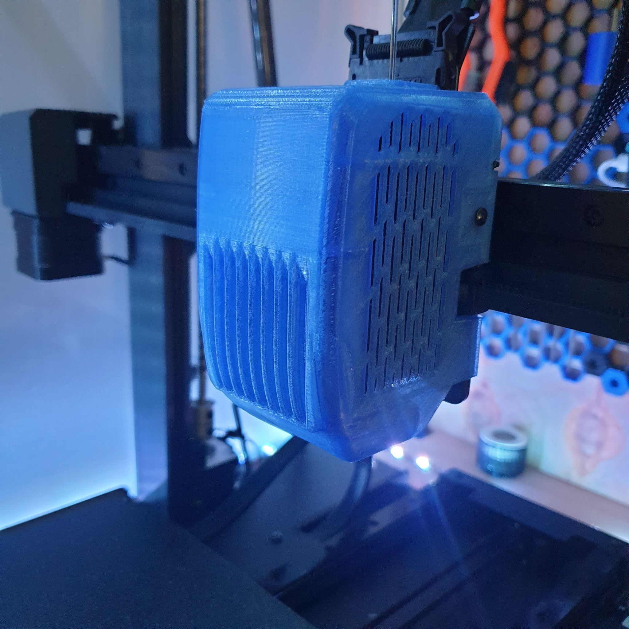

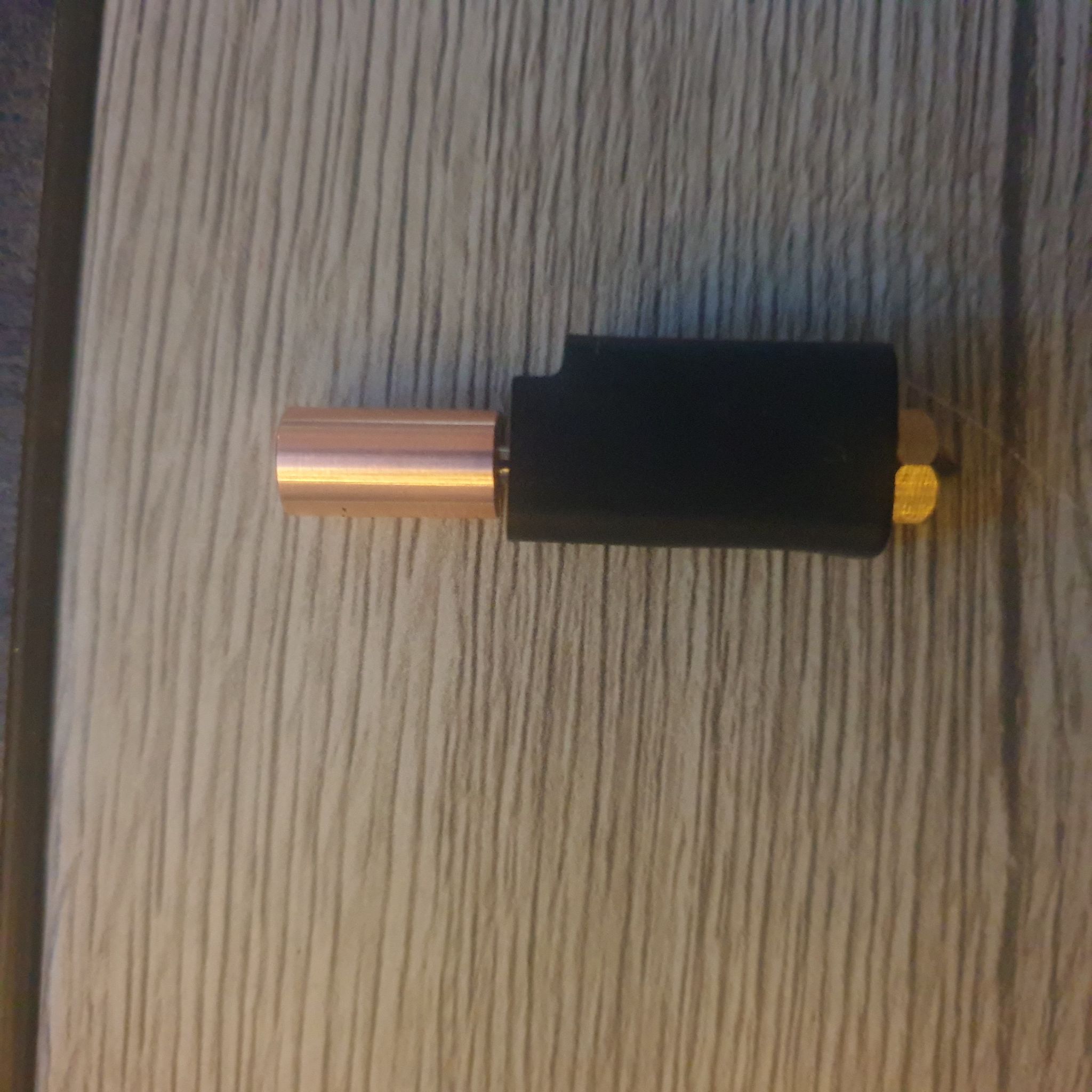

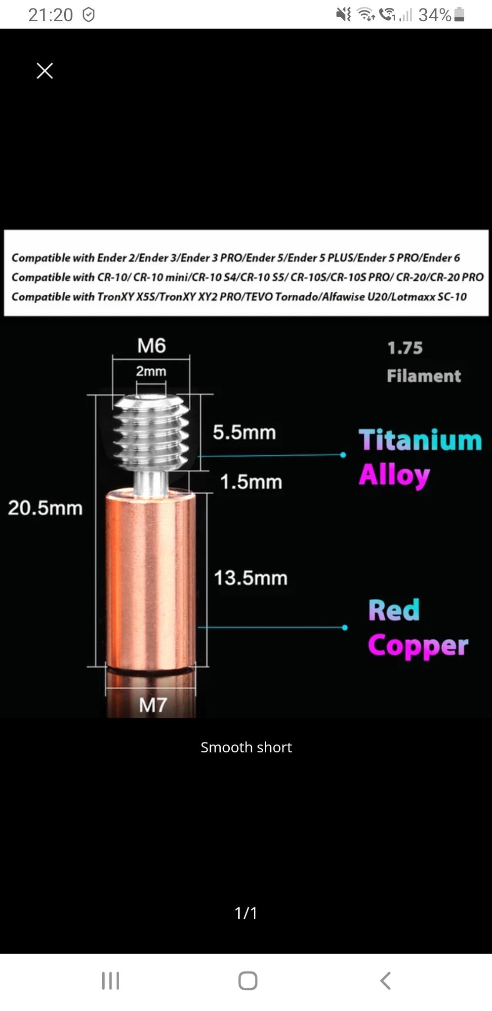

Bonjour, je viens de terminer le nouveau Carter de la tête d'impression, imprimé en PETG.
Et comme certaines personnes, le fait d'avoir imprimé à haute température, 240 °C, sur un temps d'impression long, 5 h, pour imprimer le Carter. Au bout de 3 h, buse bouchée. Le tube PTFE d'origine n'a pas résisté.

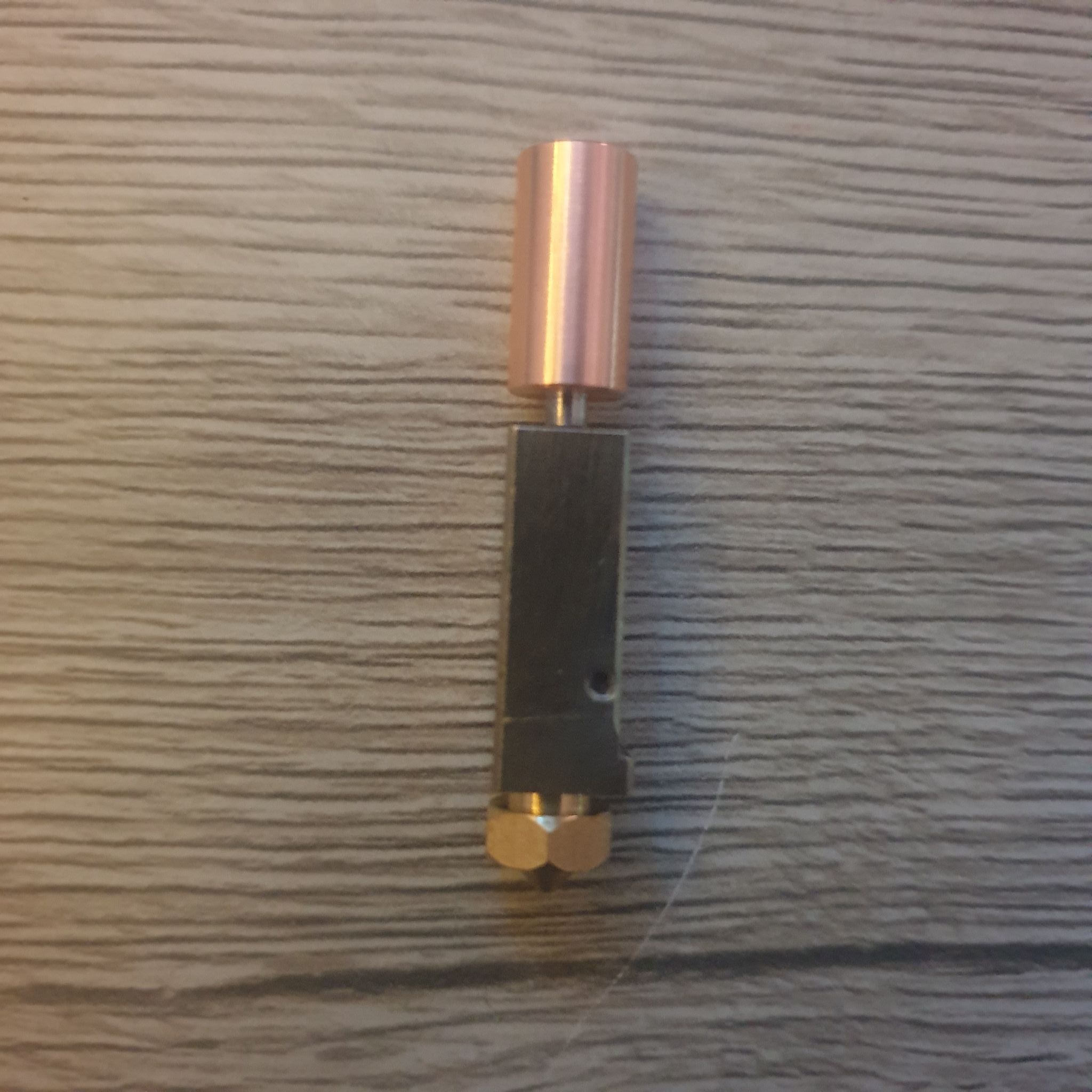

Donc démontage du hotend, d'ailleurs pour info, je trouve plus pratique de démonter tout l'ensemble hotend + extrudeur, car cela permet d'accéder plus facilement aux connecteurs.
Et effectivement, un petit bout de PTFE était coincé dans le Heatbreak.
La pince métallique qui maintient la sonde de température et la cartouche de chauffe en céramique se retire sans problème, c'était ma crainte. Ensuite passage du corps de chauffe, du heatbreak et de la buse sur le brûleur de là de la cuisinière, il ne faut pas hésiter à très bien chauffer pour faire fondre le maximum de, PETG pour ma part, présent dans la buse et le corps de chauffe, cela est plus facile aussi pour desserrer la buse, car la tête de la buse est usinée pour une clé de 4 et le risque de foiré l'empreinte 6 pans ou pire de cassé la buse est très grand surtout sur du laiton.

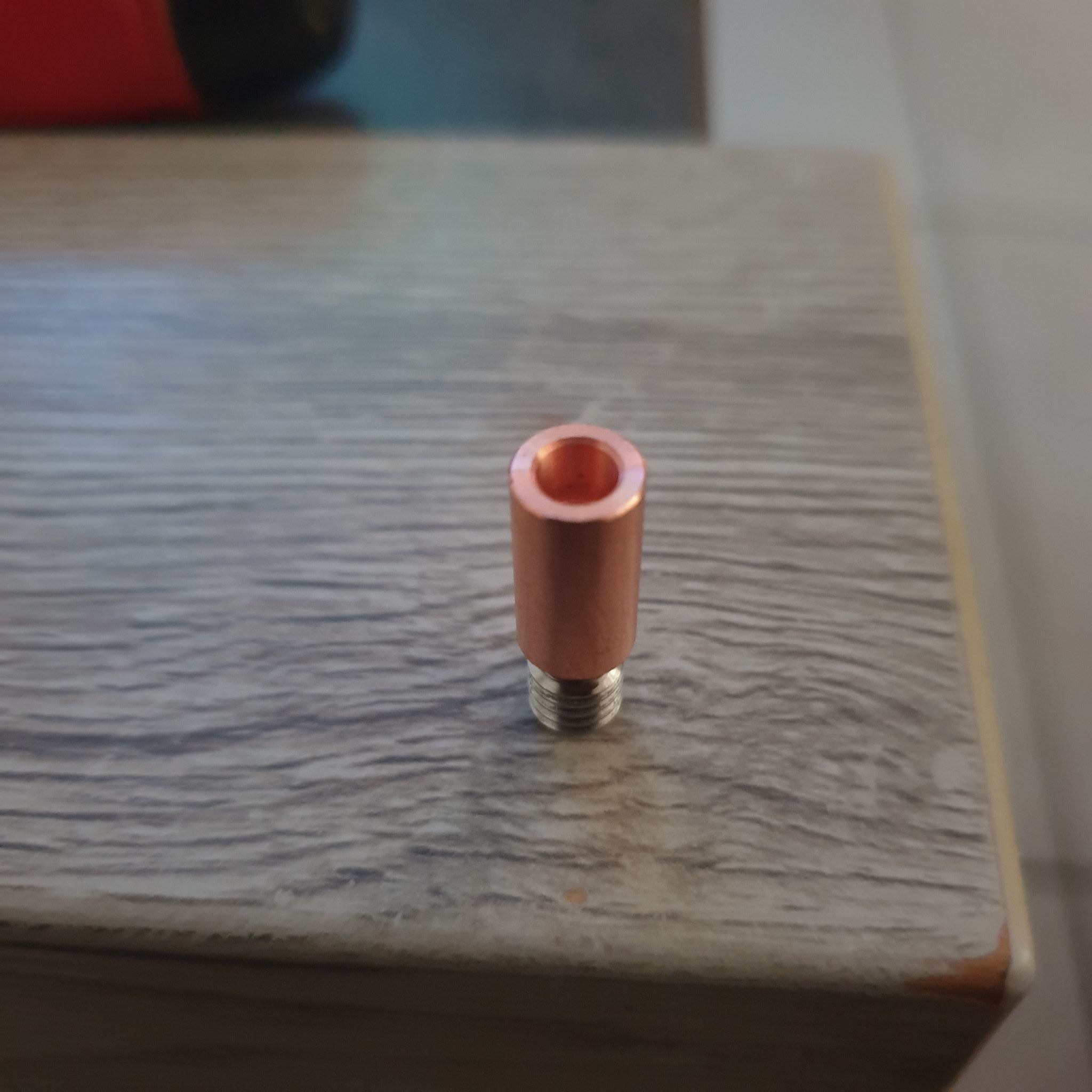

Pour le remontage, j'ai mis un heatbreak bi-métal et une buse volcano, ça se monte sans problème. Et j'ai utilisé du PTFE Capricorn, qui est bien plus résistant.20240704_223057.thumb.jpg.0d364b1818a198aa18afa5819d3feec2.jpg20240704_223142.thumb.jpg.8d9c6f339c18dd8a6af552af073c3ae2.jpg51pFGUM6QL._AC_UF10001000_QL80_FMwebp_.thumb.webp.c70a979ab00c3481161f4dbed623b234.webp20240704_223232.thumb.jpg.af08df0b534f9d9c1b4be8e1b081986b.jpg
Les pièces de ma SW-X2 sont compatibles, c'est parfait.
J'ai juste découpé le petit rebord de la chaussette en silicone.

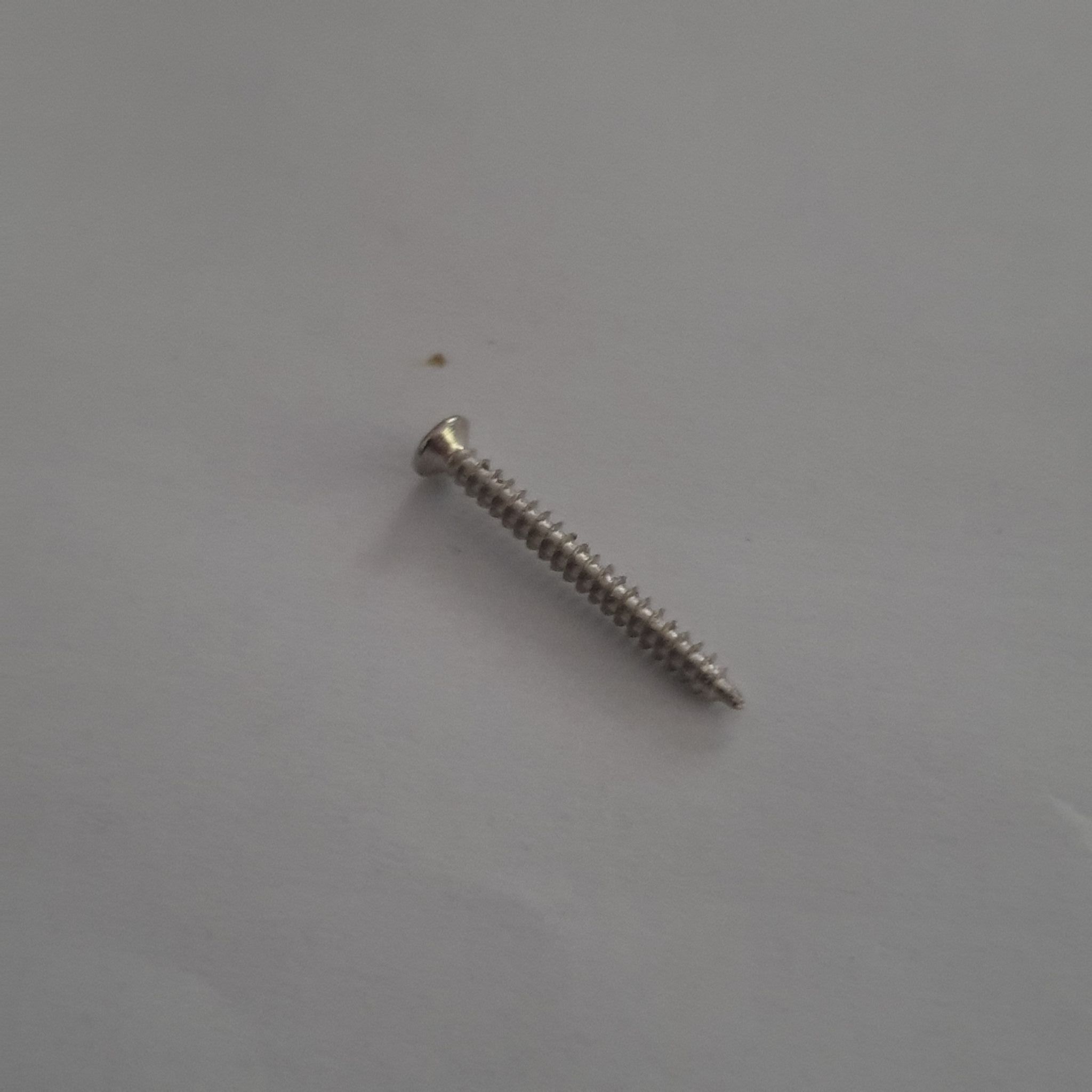

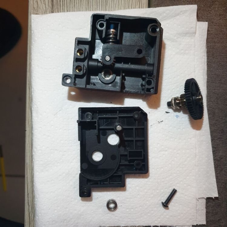

J'en ai profité pour regarder dans l'extrudeur, et j'ai vu qu'il y avait une petite vis sur le côté pour régler la tension du galet poussoir.
Après remontage l'impression, c'est très bien passé et je trouve le nouveau Carter bien mieux et ça fait un nouveau look de la machine.20240705_162412.thumb.jpg.08000e604069448edff77ef0ff2de693.jpg
Bon print. 😉

Ah, donc il y a bien un petit bout de tube PTFE entre le heatbreak et le corps de chauffe. J'avais vu ce truc noir en démontant, mais je me suis demandé si c'était normal, ou un bout de filament qu avait séché là
Pourquoi ton bout de PTFE capricorn est=il plus long que le bout d'origine?
Pourrais-tu mettre les liens du tube PTFE, du heatbreak bimétal, et de la buse volcano stp? (si tu as trouvé un vendeur correct, autant faire bosser celui là)
Le PTFE est plus long car le Heatbreak est creux sur le dessus. La longueur du PTFE d'origine est 25mm avec le Heatbreak bi-métal la longueur est de 29mm.17201924717383331412818788958769.thumb.jpg.f499452d6e92fc1c5448d4212bb905e0.jpg

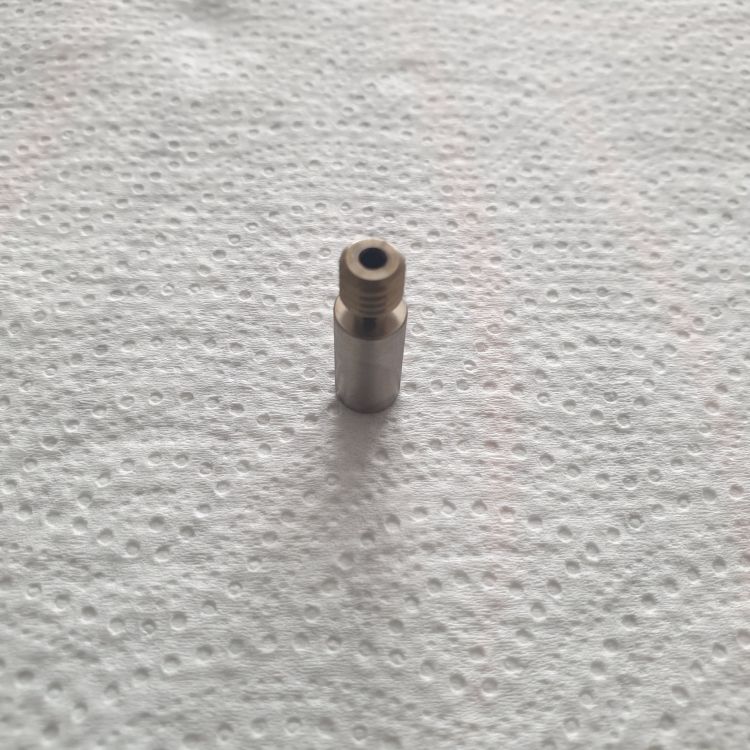

Didi555, Pour le Heatbreak chez Ali. il y a deux modèles différent un qui fait 21 mm de longueur total et l'autre 27,5mm, à vu d’œil je dirais 21mm, mais bon le pif au mètre ce n'est jamais bien bon🤣
il y a 38 minutes, MathJea a dit :
Il y a 3 heures, Didi555 a dit :
C'est le smooth short
C'est celui qui fait 20,5mm au total. 😉Screenshot_20240705-212003_SamsungInternet.thumb.jpg.ffaf7c7449fa8d73788298563b733c81.jpg

C'est où que tu as vu que tu n'étais pas le seul ? Un forum US ?
Ca c'est un problème connu depuis des lustres, 240 degrés c'est la température ou le PTFE commence à se désagréger, enfin surtout les PTFE de qualités médiocres, j'en ai vu qui ressemblaient plus à un vulgaire plastique qu'à du PTFE ... 😉

Voilà la réponse........

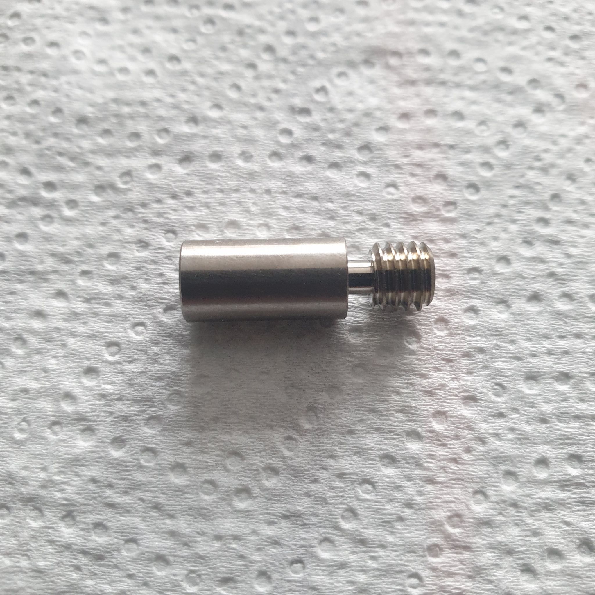

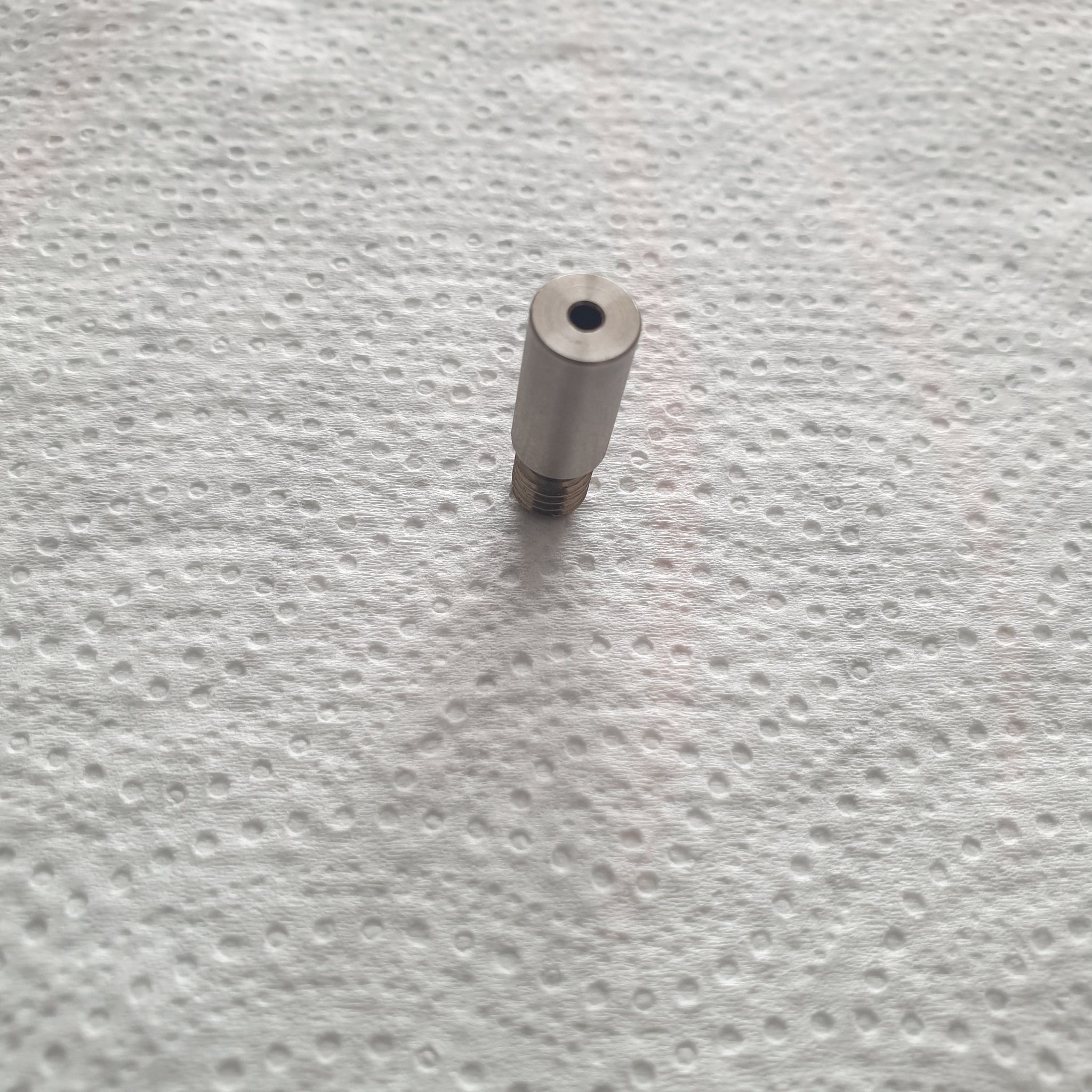

@Didi555 tu aurais pas des photos du heatbreak d'origine sous différent angle je voudrais voir a quoi il ressemble car normalement le heatbreak des SW X4 est censé être un all metal (pas bi metal ok mais au moins full titane) et donc logiquement le PTFE n'est pas traversant et devrait pas souffrir.
Bonjour @MrMagounet, voilà le Heatbreak d'origine.

Je te confirme que le PTFE ne rentre pas dans le Heatbreak, mais pas contre je sais pas si c'est en titane, bon il ne colle pas à l'aimant c'est déjà un bon point.
Le problème ne vient pas du Heatbreak mais plus du PTFE, comme j'ai des pièces de ma sidewinder x2 et que le Heatbreak bi-métal avait résolu le problème d'impression en PETG, j'en ai profité pour le changer car les pièces sont compatible
Je pense que juste en changeant le PTFE ça suffit.
Je vous ferai un retour sur Heatbreak bi-métal, je viens de terminer un impression de 8h en PETG aucun problème à signaler.
Le carter et parfait, la diffusion du flux d'air sur la buse est très bonne, et le refroidissement du hotend est optimal avec les aérations supplémentaires. Je l'ai imprimé en respectant les instructions fournies mais prévoyez de remplacer les vis du ventilo 1 de 3x18 et 1 de 3x20. 17202668562993687184020660027602.thumb.jpg.8209ecc77a61d8cc68e8ee05ea6e2456.jpg
Il y a 2 heures, Didi555 a dit :
Donc ton heatbreak n'est pas bore, mais Gore au des résultats !! 👹
Je dirais que le PTFE n'est pas en cause par lui-même, (sauf si c'est une autre matière)
Si le rupteur thermique fait son boulot et que ta venilation du radiateur du heatbreak fonctionne bien, le PTFE ne doit pas monter en température.
Le problème serait donc une mauvaise ventlation sur le radiateur de la hotend, mauvais contact entre le heatbreak et le radiateur (pâte thermique).
ces parties ne doivent pas monter à plus de 50°C ou il y a un problème de refroidissement. (ce qui serait le cas vu tes symptômes)
Bon un bi métal c'est mieux, mais un soucis à corriger avant.
