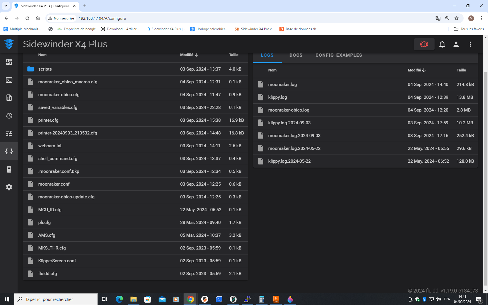

Est-ce qu'une personne charitable possédant une X4 Plus, pourrait me m'indiquer ce que contient le fichier moonraker_obico_macros.cfg .
J'ai fait une fausse manip et ça m'éviterais de reflasher. Car impossible de trouver sur la toile.

Je n'ai pas ce fichier sur une X4+ d'origine
mks@mkspi:~$ find ./ -name moonraker_obico_macros.cfg
mks@mkspi:~$ sudo find / -name moonraker_obico_macros.cfg 2>/dev/null
[sudo] password for mks:
mks@mkspi:~$
Je n'ai même pas de fichier .cfg qui commence par 'moonraker'
mks@mkspi:~$ sudo find / -name moonraker*.cfg 2>/dev/null
mks@mkspi:~$
Je ne pense pas que obico soit installé par défaut sur la X4+

il y a 12 minutes, llaumgui a dit :
Je l'avais, je l'ai dégagé. C'est un service cloud.
Cette ligne c'es rajoutée à mon printer.cfg  [include moonraker_obico_macros.cfg]. Du coup ça ma créer une erreur sur klipper.
J'ai trouvé le fichier ici  https://github.com/TheSpaghettiDetective/moonraker-obico/blob/master/include_cfgs/moonraker_obico_macros.cfg
Maintenant plus d'erreur. Et effectivement ça ne sert pas à grand choses.

Oui ce fichier a été rajouter dans la dernière version du firmware j'ai vue qu'il avait préparer le travail pour l'intégration d'obico, perso j'ai desactivé la ligne dans le printer.cfg car comme @llaumgui ce type de service cloud de détection de fails par IA n'a que peu d'intérêt pour moi, et j'estime que la detection par IA est loin d'être au point que ce soit côté FDM ou résine aujourd'hui encore.
