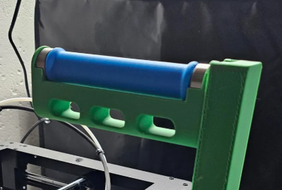

Je suis en train d'imprimer le carter :-). Par contre, je trouve que le filament galère un peu à dérouler. Vous avez des améliorations pour faciliter le déroulé ?
il y a 6 minutes, llaumgui a dit :
Quand je trouve que les bobines accroche un peu au dérouler généralement je met en place support de bobine sur roulement a bille, faudrait peut être en concevoir un a la limite

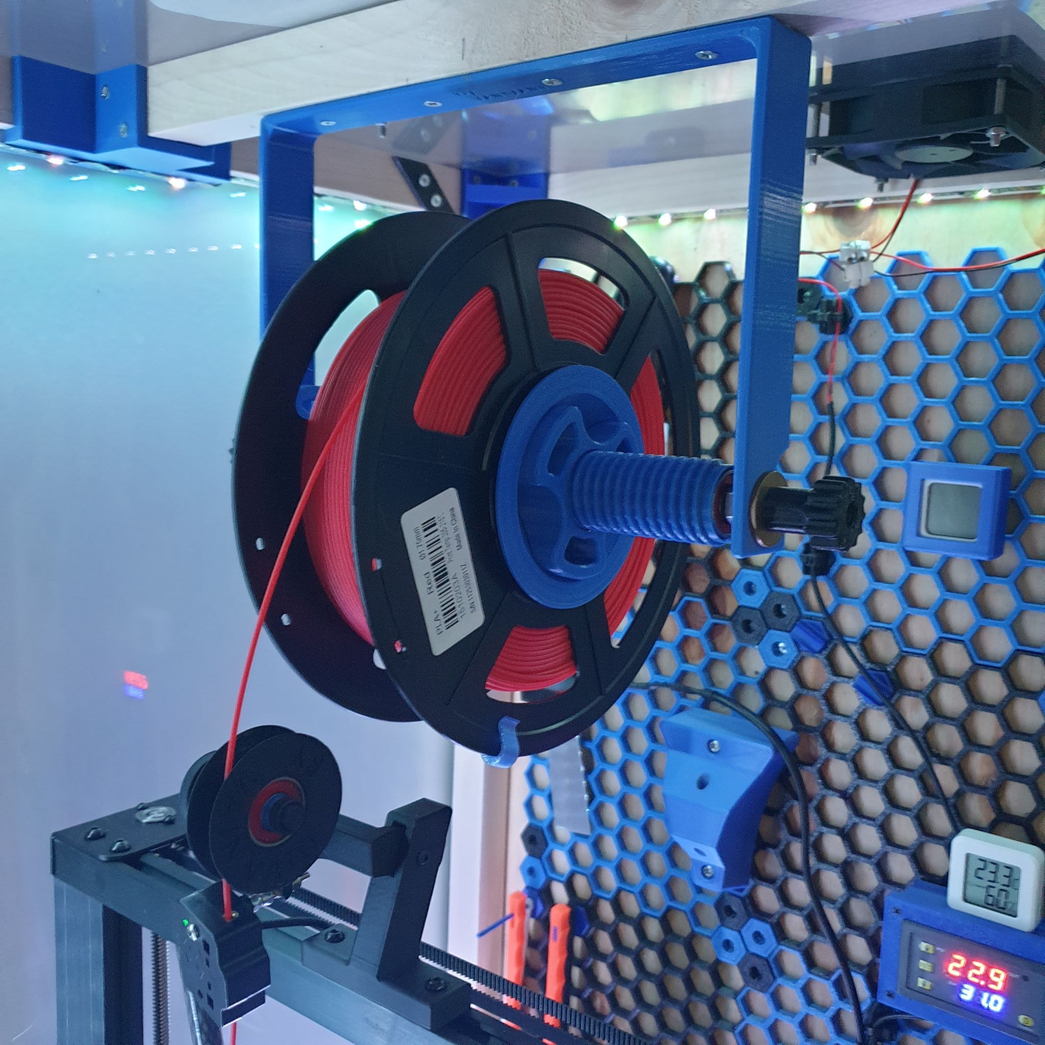

Il y a 2 heures, llaumgui a dit :

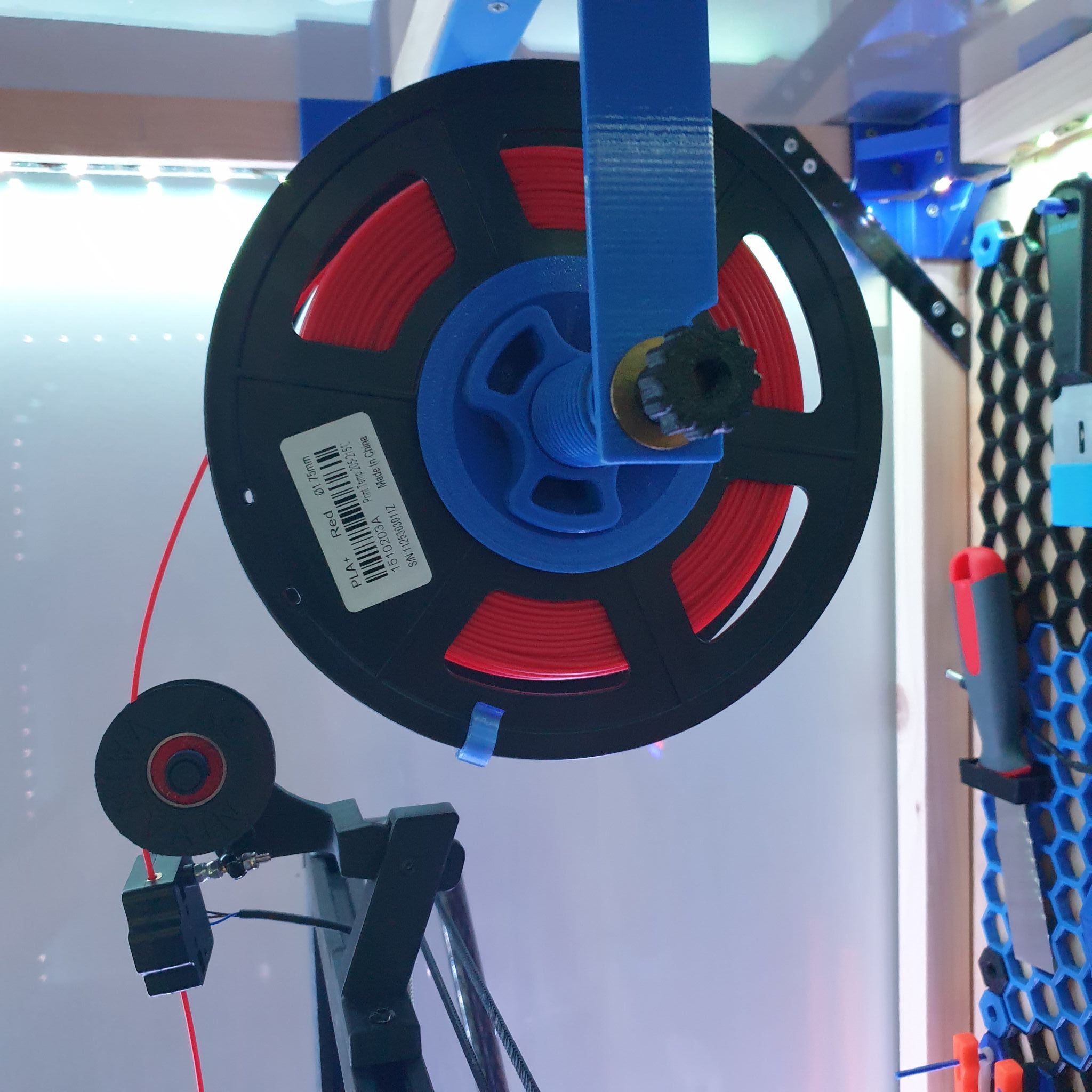

Depuis ma sidewinder x2 qui n'avait pas de renforts pour le portique de Z, j'avais imprimé ce model. 20240709_171850.thumb.jpg.168aff11155cc91c6c92320e9d5f067e.jpg
J'ai juste modifié le support du filament.
C'est sûr que tout le monde ne peut pas l'installer. Si ça peut donner des idées.

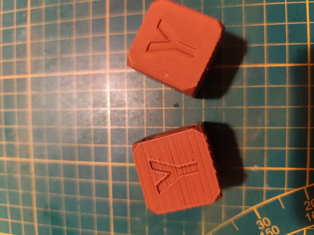

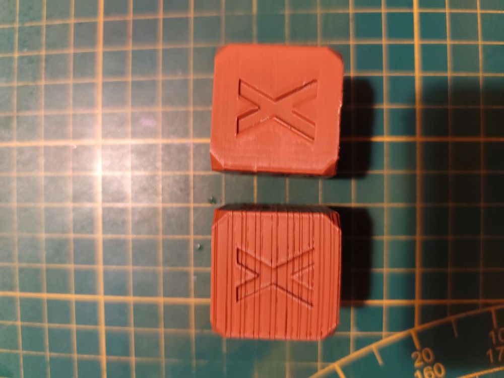

Quelqu'un a-t-il déjà essayé d'imprimer avec une buse de 0.2 sur ces imprimantes. Je fais des essais depuis ce matin, mais la buse se bouche, et quand elle n'est pas bouchée, j'ai plus de blobs. J'imprime avec du PETG de FormFutura, température 245°C.
J'ai ajusté les paramètres de hauteur de couche, et largeur d'impression (j'ai tout divisé par 2 par rapport aux réglages de buse en 0.4)
A part ça, je ne sais pas trop quels paramètres seraient affectés par un passage en buse 0.2 🤔

il y a une heure, Didi555 a dit :
Je n'ai pas encore essayé, mais j'aurais une question. Car sa m'intéresse.
Si tu est sur orcaslicer as-tu changé le diamètre de la buse dans les paramètres de la machine ?
Voui. J'ai créé un duplicate de ma machine avec une buse en 0.2
Bon, je vais bricoler un peu les profils et refaire tout l'étalonnage complet avec la buse de 0.2. Je soupçonne que les valeurs héritées du profil en 0.4 ne sont bonnes

Oui LilYoda utilise la bonne marche a suivre @Didi555 tu clone ta machine et adapte ton profile d'impression et d'imprimante en indiquant le diametre de la buse de 0.2 dans extrudeur généralement l'on ce borne a des hauteur de couche allant a 0.04mm à 0.14mm sur une buse de 0.2 la longueur de retraction devra être divisé par 2, après adapter ton profil d'impression.
En buse de 0.2 techniquement l'extrudeur fournit moins de filament en quantité ce qui permet de poussé la vitesse d'impression, a l'inverse quand tu monte en taille de buse il faut réduite la vitesse d'impression car plus de matière sort par le diametre supérieur donc un machine capable d'imprimer a 300mm/s en buse de 0.4 est capable de le faire en 0.2, mais pas en 0.6 et encore moins en 0.8. Il faut aussi penser a augmenter le nombre de parois car leur épaisseur sera divisé par 2 par rapport au buse de 0.4.
Perso j'ai jamais teste les buse de 0.2 sur les SW X4 car honnêtement j'utilise les 0.2 sur ma Bambu A1 mini qui a l'avantage d'avoir une changement de buse simple et rapide, mais attention par expérience certain filament passe mal en buse de 0.2mm, c'est parfois le cas avec les filament glitter (pailletté) et certain Matt qui passe moi facilement parfois, c'est pas parce que qu'un filament passe en 0.4 qu'il passe en 0.2 😉

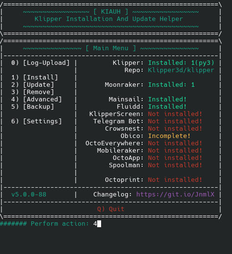

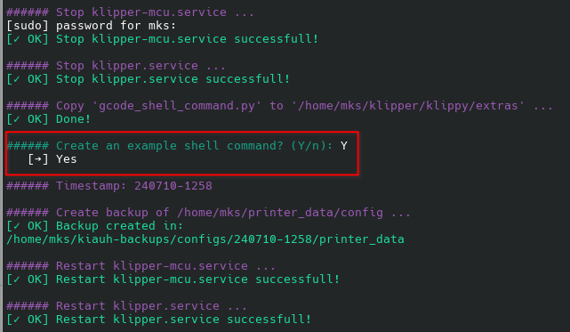

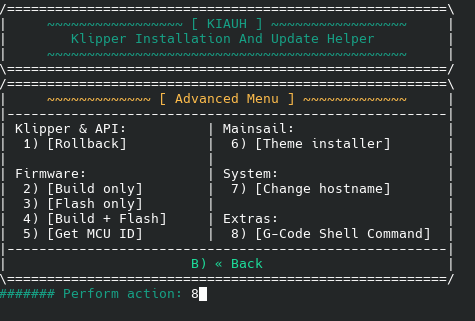

Il y a 8 heures, Darkos a dit :
TUTO : Controller la rampe de Leds à partir de l'interface fluidd.
Avant tout, il existe peut être une manière plus propre et moins "hacky" de faire, mais m'étant cassé la tête pour essayer de controller directement la PIN GPIO sans succes!
Je vous livre ici ce qui fonctionne mais pourrait être amélioré ( sans doutes )

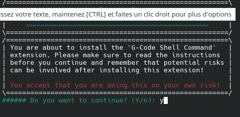

1. Activer les shell commands
 Connectez-vous en ssh sur votre imprimante et exécutez l'utilitaire kiauh
mks@mkspi:~$ ./kiauh/kiauh.sh
Allez dans Advanced ( option 4)
Activez l'option G-Code shell Command ( option 8 )
lorsque la question posée est voulez vous créer un example, répondez 'yes'
2. Création de scripts pour controller la rampe a partir des sys class
Vous faites comme bon vous semble, moi j'ai créé un répertoire scripts dans lequel j'ai créé deux shell scripts, un pour allumer la rampe et l'autre pour l'éteindre
  • led_ramp_on.sh
#!/bin/sh
# Allumage de la rampe
echo 1 > /sys/class/gpio/gpio79/value
  • led_ramp_off.sh
#!/bin/sh
#Extinction de la rampe
echo 0 > /sys/class/gpio/gpio79/value
3. Création des macros

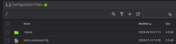

Si vous avez suivi attentivement 😛 vous devriez avoir un nouveau fichier shell_command.cfg,
ouvrez le collez les lignes suivantes
ATTENTION Adaptez en fonction de l'endroit où vous avez mis les scripts et les noms que vous leur avez donné.
[gcode_macro led_ramp_ON]
gcode:
  RUN_SHELL_COMMAND CMD=led_ramp_on
[gcode_shell_command led_ramp_on]
command: sh /home/mks/scripts/led_ramp_on.sh
timeout: 2.
[gcode_macro led_ramp_OFF]
gcode:
    RUN_SHELL_COMMAND CMD=led_ramp_off
[gcode_shell_command led_ramp_off]
command: sh /home/mks/scripts/led_ramp_off.sh
timeout: 2.
Sauvez et redémarrez.......
Si tout c'est bien passé vous aurez 2 nouvelles macros appelées "LED_RAMP_ON" et "LED_RAMP_OFF"
Si cela ne fonctionne pas, c'est que j'ai mer... quelque chose dans mon explications... faites vos retours et j'adapterai le tuto .
Merci @MrMagounet pour toutes ces explications très précieuse. Quand j'utilisais ma X2 je me servais de cura et lorsque l'on changeait le diamètre de la buse les réglages se modifiaient automatiquement.
Et avec la X4 ce n'est plus le cas, d'où mon intérêt à ce réglage, car je trouve que la qualité de l'impression en 0,2 est bien plus belle, et malgré le fait que ce soit plus long en temps d'impression cela vaut le coup pour certains projets.
En 0.4mm on a une belle qualité déjà je me sert de buse 0.2 sur les projets ou le 0.4 ne permet pas ne niveau de détail bon parfois c'est clairement pratique en effet.
