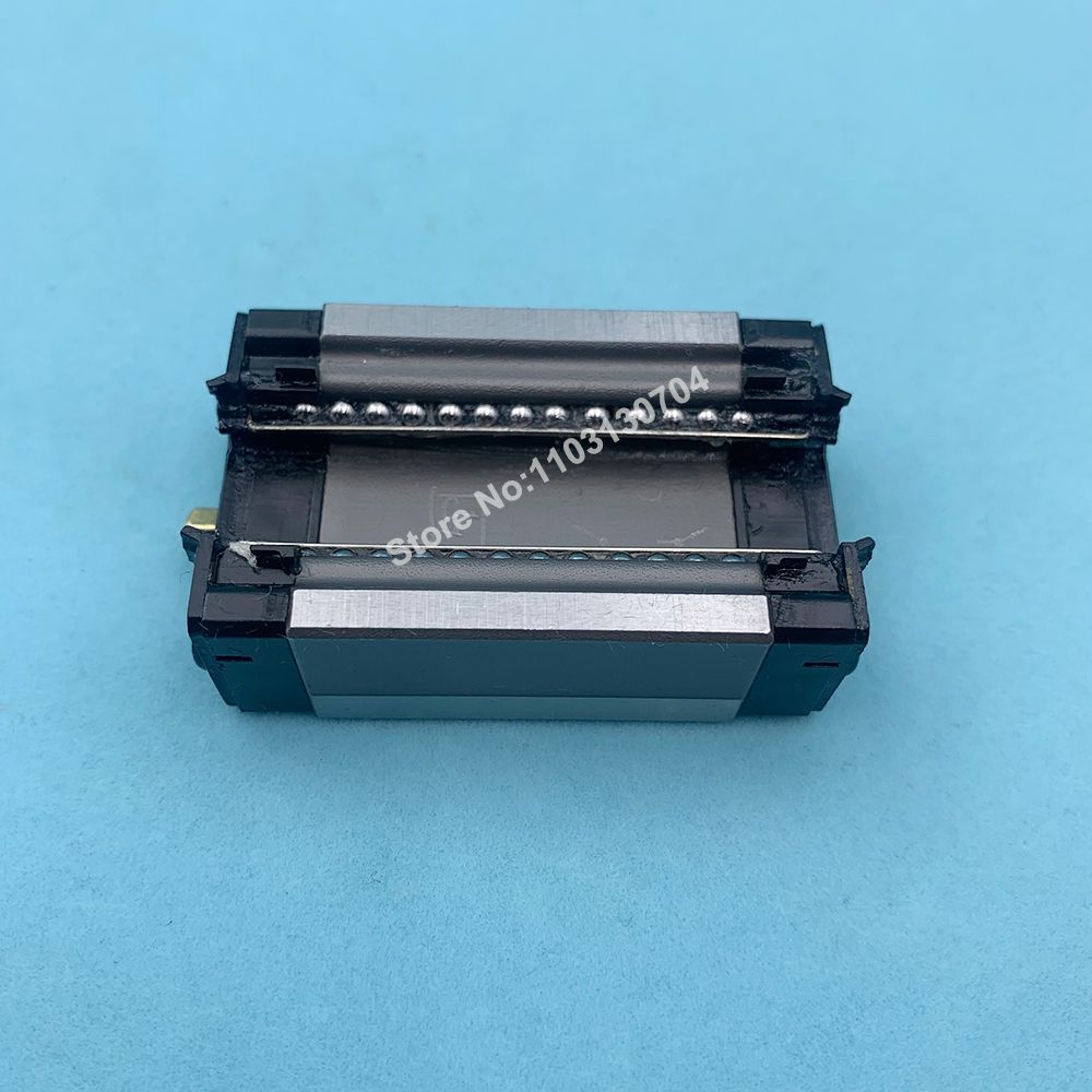

Oui si tu retire les chariot les billes peuvent tomber et partir et si tu perd des billes le chariot est mort.
Bonjour, les chariots de guidage linéaire sont comme ça.
Il y a une petite barre métallique qui retient les billes.  En démontant gentiment les billes ne tomberont pas. 😉
Alors même en démontant gentillement parfois elle tombe, c'est souvent pour cela que l'on utiliser des guide en plastic pour les faire coulisser et sortir puis on les retournes pour les faires sortir et évité tous soucis.

Ok, donc pour demonter il faut tout sortir d'un bloc et retirer le rail, avec le guidage à billes en dessous. Pas vraiment pratique pour le graissage.

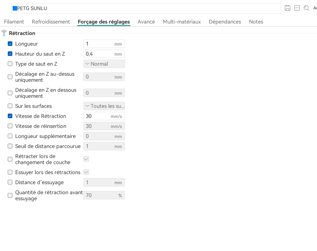

J’aurais besoin de votre aide sur les rétractions. J’ai une rétractation de 3mm à 20mm/s. Merci

Non pour celui de l'extrudeur par exemple, tu démonte le capot à droite et le cache au bout du rail à droite et tu pourras enlever le chariot de guidage. Mais il faudra démonter la tête d'impression du chariot de guidage aussi.

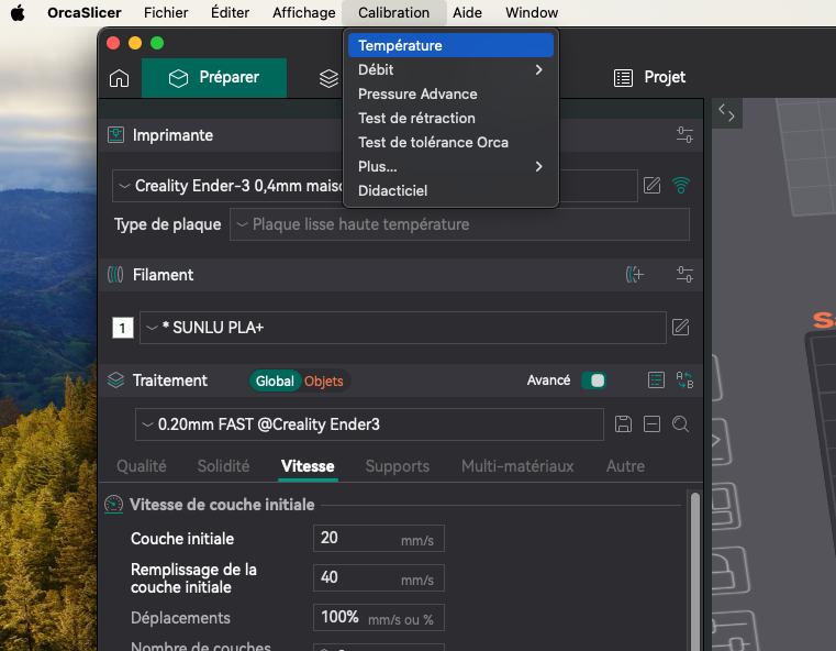

Ensuite 250°c pour du petg sunlu c'est trop. A tu fais une tour de température pour ce filament. J'utilise aussi du petg sunlu et je suis à 230°c. Et pour la rétractation 3 mm c'est énorme. Redescend à 1mm et à 30mm/s.

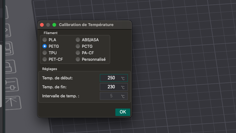

Ok, 1mm à 30mm/s et 230° à tester. Pour la tour de temperature, je trouve ça ou ? j'utilise Orca Slicer.
Tu utilises quoi, Orca Slicer aussi, ci ou aurais tu le profile de ton PETG Sunlu.
Pour la tour de temperature, je viens de trouver tout ça sur Orca Slicer.

Pour la tour de température, dans Orcaslicer, quand tu es dans l'espace "préparation", tu dois pouvoir trouver un menu "calibration" et dedans "température".
Tu lances le truc, ca t'ouvres une fenêtre de dialogue te demandant de choisir une matière. Il va ensuite te proposer des températures de début et de fin. Un intervalle de 5° est souvent bien assez précis.
Tu cliques sur OK, tu tranches, et c'est prêt à être imprimé.
Par défaut sur ce modèle, Orca va générer un gcode qui fait varier la température à chaque étage.
Ensuite, yapluka imprimer ,et regarder à quel étage ca te semble le mieux.
De manière générale, Orca intègre pas mal des calibrations intéressantes à faire pour les différents filaments qu'on utilise. Et un didactiel plutôt précis : https://github.com/SoftFever/OrcaSlicer/wiki/Calibration

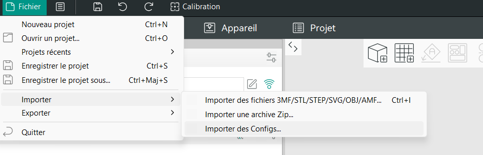

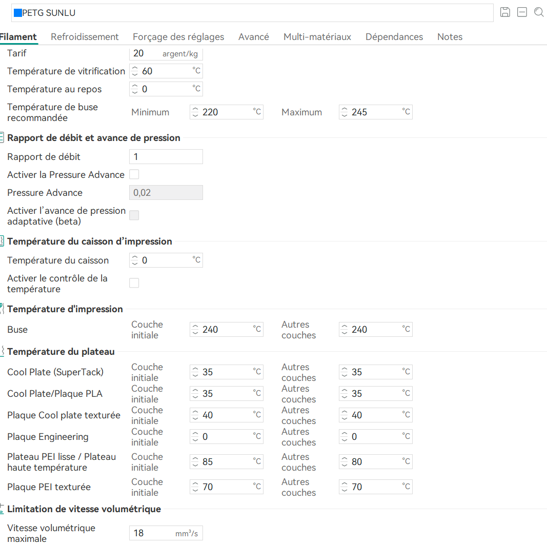

Voici les fichiers pour les paramètres du filament SUNLU Petg et le profil d'impression.
0.2 PETG Standard DIDI.zipPETG SUNLU.zip
Une fois décompressés dans OrcaSlicer tu fais, fichier, importer, importer des configs.
Tiens moi au courant. 👍

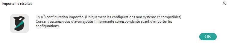

J'ai telechargé des fichiers, le PETG Sunlu ne passe pas
C'est peut être a cause des paramètres de l'imprimante vu que j'ai un profil d'imprimante personnalisé.
essaie de coller les fichiers ici.
C:\Users\Vainvain\AppData\Roaming\OrcaSlicer\user\default\filament
Remplace ,vainvain, par ton nom de profil Windows et dit moi si ça marche. Il faudra redémarrer Orca

Non, cela ne change rien. En tout cas explication au top.

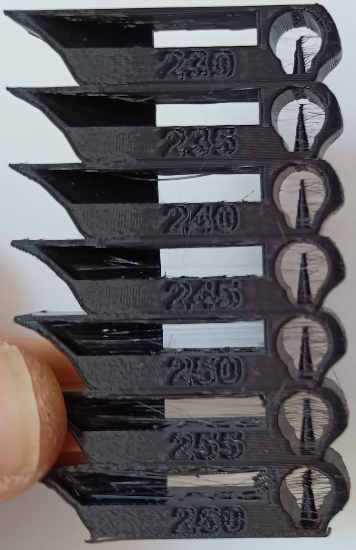

J'ai ma tour, et je vois que la temperature serait bien meilleur entre 230 / 235° plutot que mes 270° ... mais il faudra trouver pouquoi, la tete se bouche avec les retractions.
240°c c'est pas mal
A 270°c ça commence à faire beaucoup pour le tube en PTFE. Celui d'origine n'est pas de très bonne qualité, j'utilise celui-ci qui est de meilleure qualité.

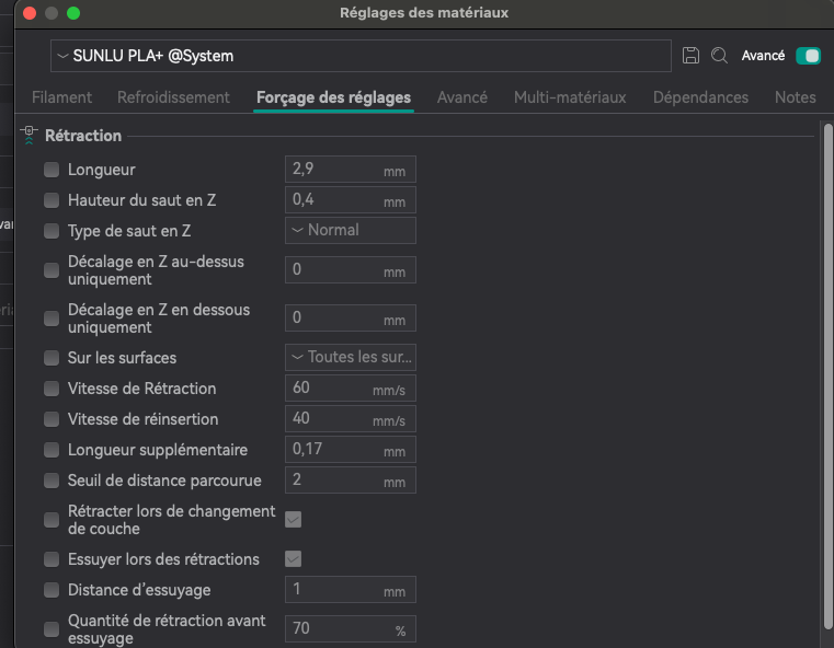

Et pour la rétractation à 3 mm, je pense que c'est trop et cela peut créer des soucis de bouchage, c'est mon avis et ça n'engage que moi.
Tempraturesunlu.thumb.png.fb65e96ca7085bfcf7bed546107f82f3.pngrtractationsunlu.thumb.png.3c68cfd9d3aef75c235044df87822e51.pngrefroidissementsunlu.thumb.png.936910ac058f7c021f1d71da26305939.png

Je suis sur que tu dis juste. Le bouchage n'est pas au niveau de la buse mais bien plus haut. A l'entrée du hotend, le PETG devient dur sur 1 cm et ne passe plus. Je le coupe et cela repare. Je pense que le PETG se degrade...
Le PTFE a été remplacé, et pour le moment il tient le coup.

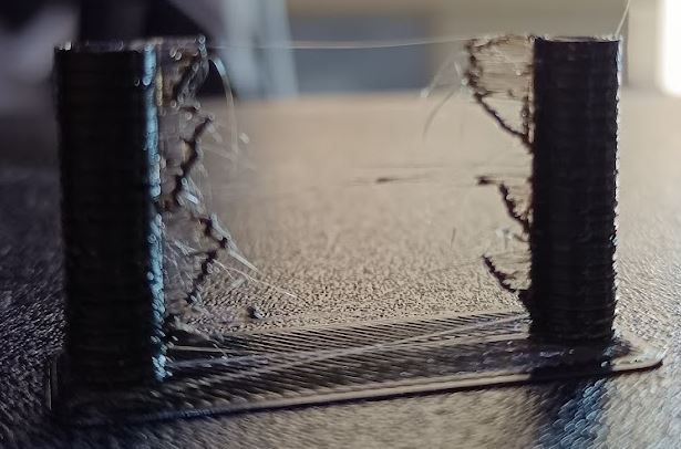

J'ai fait le test de retraction, je ne vois pas quoi en dire. Avis aux experts.
Test de rétraction 0 à 2mm , intervalle 0,1.
Modifié (le) par fjaffre
Ton PETG à l'air d'avoir de l'humidité.

Je suis étonné, car la bobine a une semaine, et dans mon bureau s'est pas humide, voir meme trop sec.

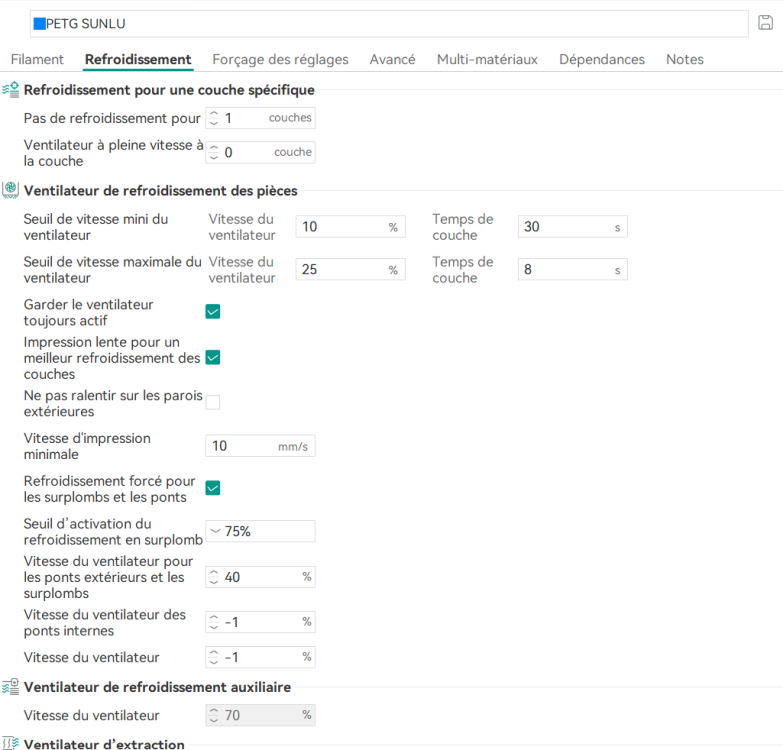

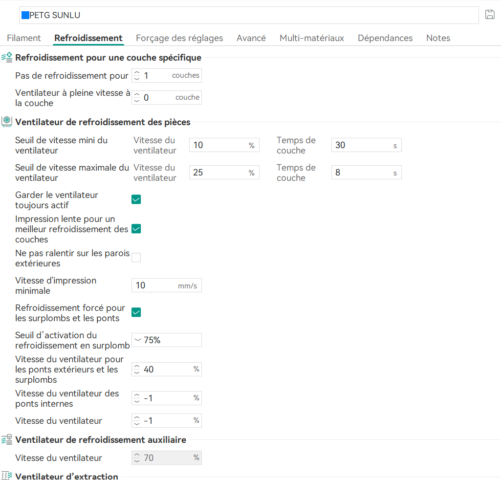

Je regarde tes parametres et j'ai quelques questions :
- hauteur de couche initiale à 0.28mm, qu'est ce que cela apporte par rapport au 0.22mm du profile par defaut ?
- Qu'est ce que le "Activer la Pressure Advance" ? dans filament. ? sur le profile Artillery il est activé et à 0.05.
- Et pour finir, la vitesse volumetrique maximale est à 9 par defaut, tu as 18. Comment on le determine ?

La hauteur de couche che à 0,28 c'est pour pouvoir décoller la pièce plus facilement. Car le PEI sur la x4 plus a une accroche très forte.
Pour la pressure tu obtient un résultat avec le test de pressure abvance dans Orca Slicer, il y a un tuto pour cela.
Et la vitesse volumétrique c'est dans les donnés techniques du fabricant du filament.

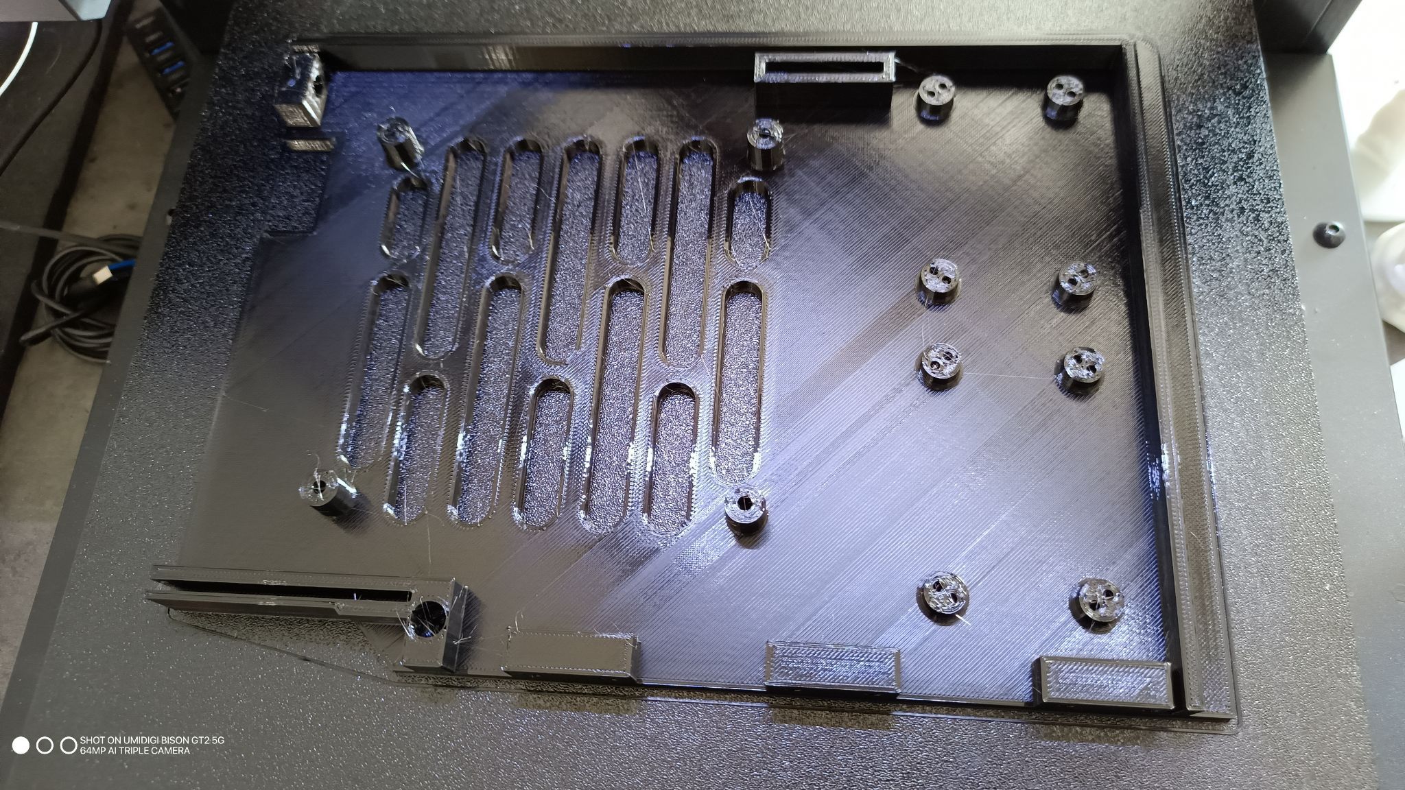

Ma piece est presque terminée, 235° au lieu de 270°. Pour le moment pas de probleme, pratiquement pas de fil d'ange, que du bonheur, pas de bouchage... La tete d'impression souffre moins à cette temperature, que du bonheur.
J'espere que toute cette discution pourra servir à d'autre. Merci Didi555.
Je reglerais le plateau avec tes conseils.

Fin du Print, le noir est plus brillant, plus jolie, pratiquement rien à nettoyer. 👍
il y a 34 minutes, fjaffre a dit :
Quelle belle pièce. 😉
