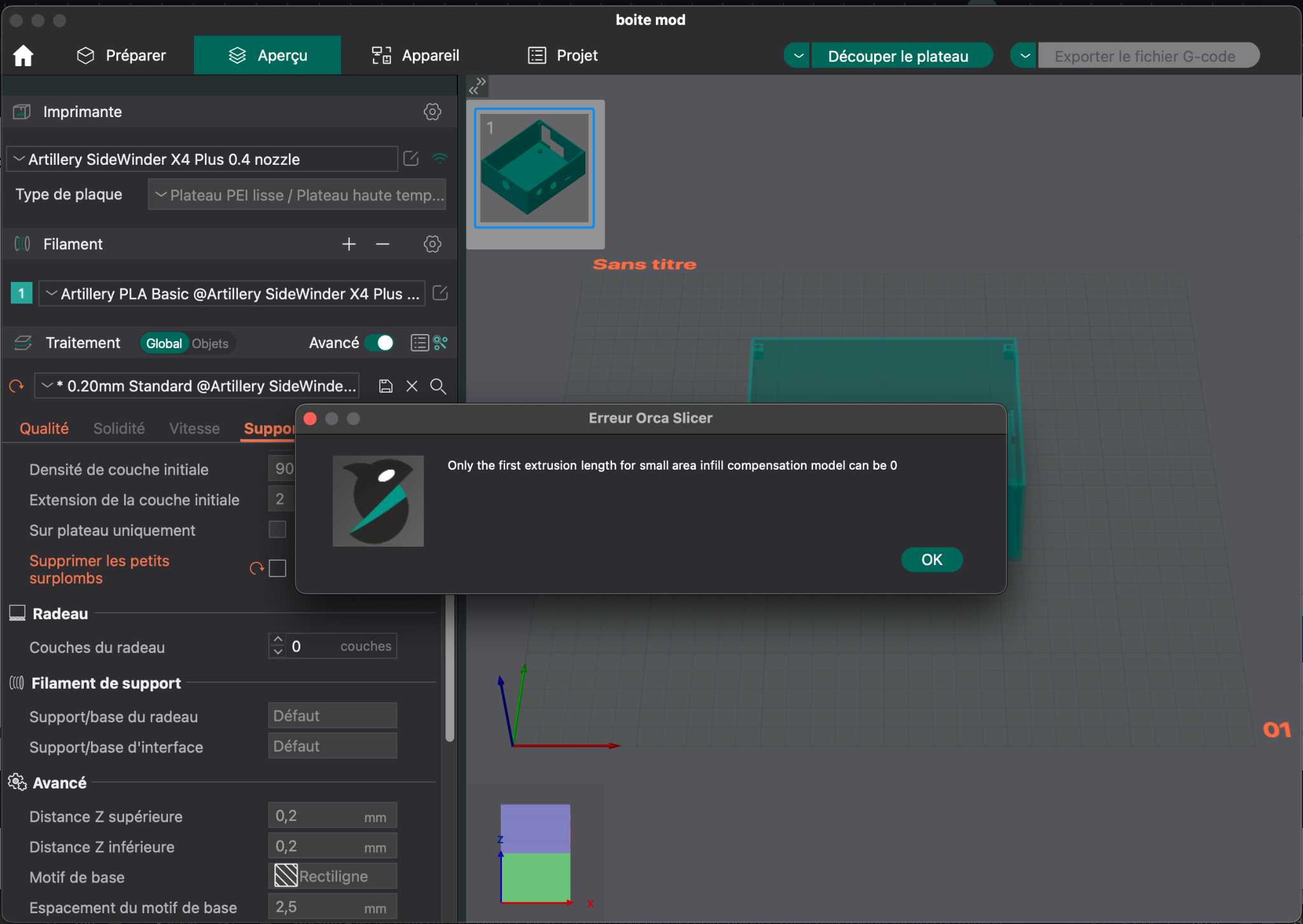

babz Posté(e) Avril 26 Partager Posté(e) Avril 26 je me suis mis aussi à OrcaSlicer,j'ai rentré les paramètres que j'ai pris ici,lors du du tranchage ça me fait une erreur. Lien vers le commentaire Partager sur d’autres sites More sharing options...
MrMagounet Posté(e) Avril 26 Auteur Partager Posté(e) Avril 26 Tu as import le profil que j'ai mis a dispo ou tu as copier manuellement les paramettres ? conseil passe Orca en Francais Lien vers le commentaire Partager sur d’autres sites More sharing options...
babz Posté(e) Avril 26 Partager Posté(e) Avril 26 Il y a 3 heures, MrMagounet a dit : Tu as import le profil que j'ai mis a dispo ou tu as copier manuellement les paramettres ? conseil passe Orca en Francais J’ai téléchargé ton profil qui a été importé dans orca qui est en français…mais pas tout apparemment Lien vers le commentaire Partager sur d’autres sites More sharing options...
MrMagounet Posté(e) Avril 26 Auteur Partager Posté(e) Avril 26 il y a 25 minutes, babz a dit : J’ai téléchargé ton profil qui a été importé dans orca qui est en français…mais pas tout apparemment Ok tu peux tester une chose ? test de passr la langue de Français a Anglais ! Certain on un bug avec les dernières version de Orca qui pose soucis. Lien vers le commentaire Partager sur d’autres sites More sharing options...
babz Posté(e) Avril 26 Partager Posté(e) Avril 26 (modifié) effectivement...en anglais ça marche ,dans le même style j'ai un soft de compta qui ne veut pas imprimer en mode sombre... en tout cas la boite que je veux imprrimer se fait en 1:30h au lieu de 4 avec ma vieille tarantula. Modifié (le) Avril 26 par babz 1 Lien vers le commentaire Partager sur d’autres sites More sharing options...
