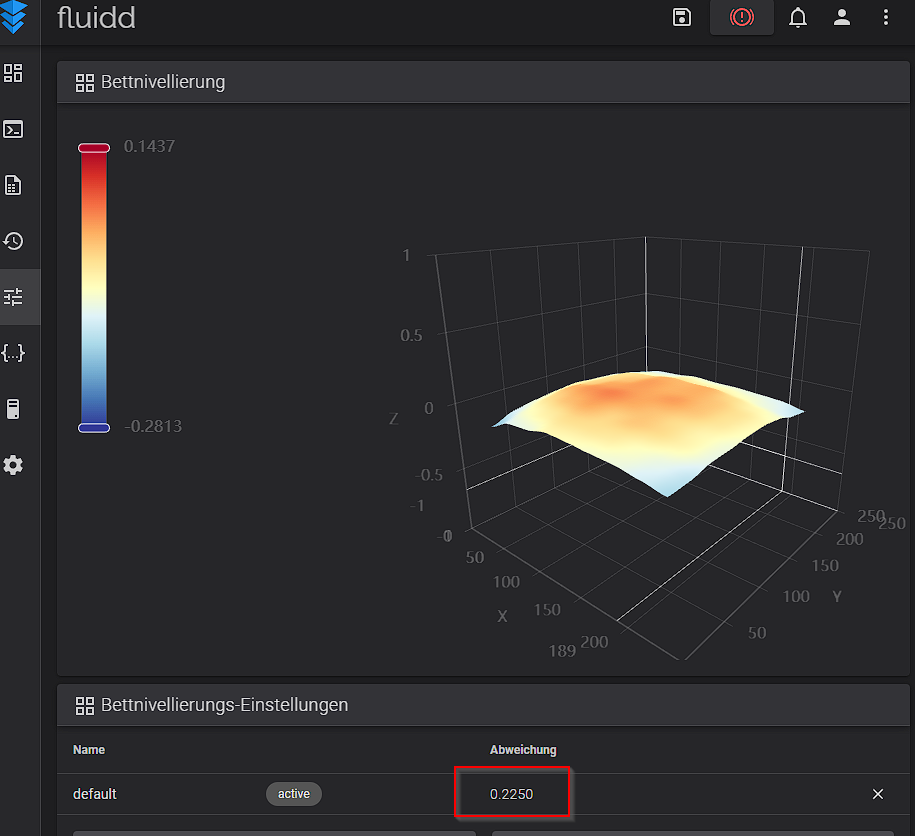

Bonjour à tous,
tout d'abord, un grand merci à tous les contributeurs de ce post, en particulier à @MrMagounet pour toutes ces explications, et à @Philippe Lagane qui m'a dirigé sur cette discussion.
Donc j'ai aussi craqué, et depuis une semaine, j'ai aussi une X4 Pro🤩
Après découverte de cette discussion, je me suis attelé à règler tous les points qui ont été mentionnés: le contrôle de la bête, c'était claire, la chaussette à l'envers, pas mal de vis non serrées, enfin, la totale...
Le gros problème que je rencontre, c'est le nivellement de la Bed. Je n'arrive pas à mieux faire que "0,225"
J'ai tout essayé:
- Nivellement manuel
- Nivellement avec "SCREWS_TILT_CALCULATE"
- Nivellement avec montre de mesure
Toujours le même résultat qui change entre "0,2645" et "0,2250" qui le meilleur résultat.
Je ne sais plus quoi faire.
Auriez-vous une idée?
Merci par avance

C'est parfait, tu ne pourra avoir mieux, je suis a + de 0.26, c'est enregistré et la machine compense, donc faut pas se prendre la tète pour cela.
Bonne fusion !

Salut à toi @DavyBernhard, Dans mon cas j'obtient un ecart maximun de 0.115mm sur la X4 Pro et de 0.155mm sur la X4 Plus, j'ai la chance d'avoir des plateaux aluminium très plat. Mais dans ton cas sur ta X4 Pro tu l'as réglé au mieux de ce que je constat avec ton BedMesh car sur la X4 pro il n'y pas de spacer au centre du plateau dont ici ton plateau est légèrement bombé en son centre et tu ne pourra avoir mieux semble t'il. Le Screw Tilt calibration permet comme le Level Corner sous Marlin de s'aider du capteur de nivellement pour ajuster au mieux son plateau mais il ne permet, de corriger un plateau bomber donc réglage manuel ou Screw Tilt si ils sont bien effectué le résultat sera le même.
En soit cela reste raisonnable comme ecart et l'imprimante sera parfaitement capable de faire la compensation sans soucis.

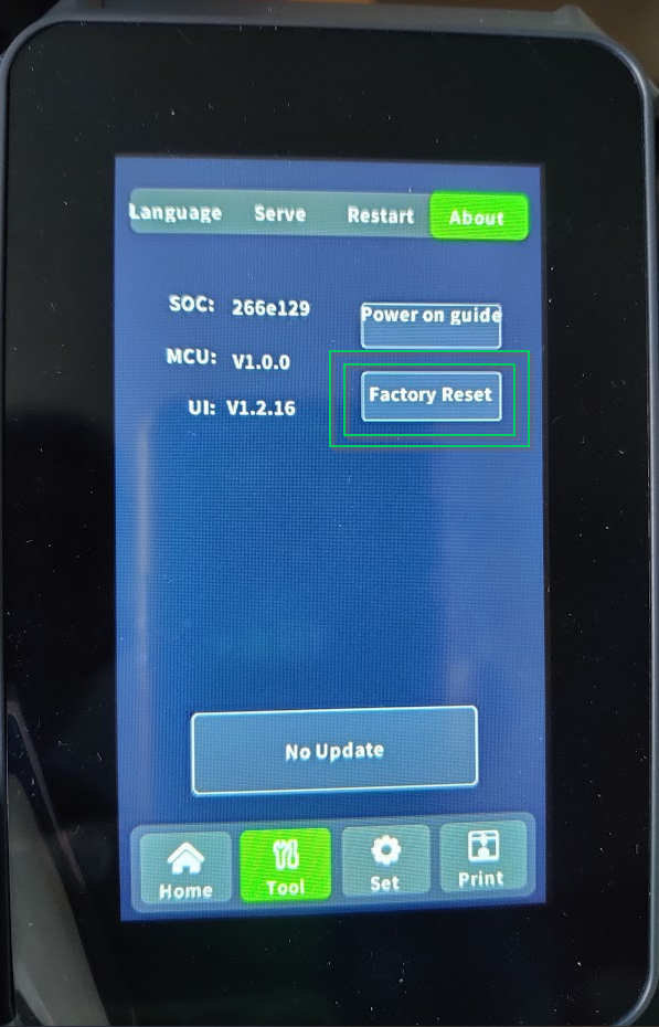

Hello
j ai deja fait un factory reset mais ca n a pas changé grand chose a part remettre les configs perso a zero
bon pour poursuivre artillery me demande d ouvrir la bête et d inverser le moteur x et y pour voir si le problème persiste …
ca me surprend un peu au vue de la garantie mais bon… j aurais accès a la prise adx
pour la led de la buse , est ce que quelqu un sait comment la tester ?
pour remplacer les ressorts par les silicones ca marche aussi sur la x4pro car ils me paraissent tres haut ?

il y a une heure, Next Os a dit :
Hello
sa fonctionne pour toutes imprimantes, ceux de la X1 sont compatible mais ceux pour une ender3 aussi, sur les X1 on avait une hauteur a respecté a cause de la position du Z endstop, ici on a pas ce soucis tu peux donc mettre des bloque silicone plus petit tant que les 4 font la même hauteur c'est tous bon, pour la SW X4 Plus il en faudrait 6 mini 8 si l'on veut remplacer les Spacer alu au milieu du plateau.
Pour la garantie tant fait pas Artillery fait 98% des dépannage a distance y a donc quasiment jamais de control du saut de garantie 😉 et la de plus comme c'est eux qui te le demande y a trace chez eux donc pas de risque de perte de garantie, j'ai jamais eu un soucis de garantie avec eux.
@Rouzejp C'est pas faute de l'avoir dit a plusieurs reprise de ne pas faire de mise a jours via Kiauh du Klipper, ce n'est pas un firmware standard il y a quelques variations et passer par les repository officiel conduit a mettre le firmware en echecs.
Par chance pour toi il y a en première page 2 images système celle d'origine de la SW X4 Pro et une sous Mainsail au lieux de Fluid, mais il te faudra te procurer un adaptateur MKS EMMEC usb ou µsd pour branché le module EMMC a l'ordinateur et pouvoir restaurer l'une des images

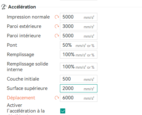

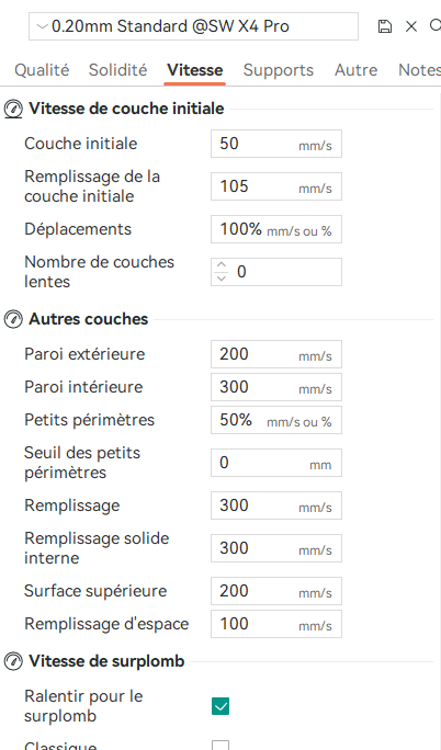

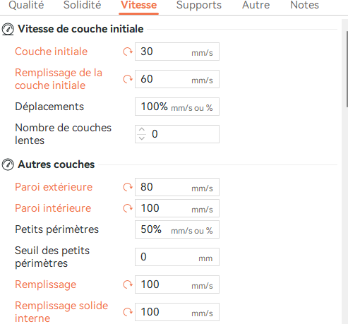

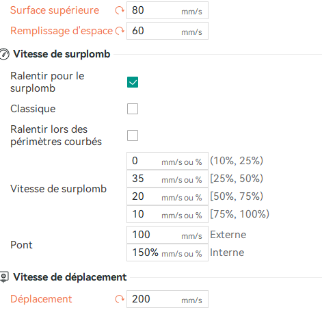

Désolé @MrMagounet, mais Orca - Pruser and Co sont nouveau pour moi. Donc veuillez me pardonner si ma question est stupide.
Dans Orca, on a "Filament" et "Traitement", donc j'ai créé un Filament PETG en baissant les Temperatures et Refroidissements.
Mais faut-il que je crée un "Traitement" spécifique pour PETG en copiant ton Standard "0.20mm Standard @SW X4 Pro" et descendre de 50% toutes les "Vitesses"?
  • Vitesse de couche initiale
  • Autres couches
  • Vitesse de surplomb
  • Vitesse de déplacement
  • Accélération
  • Jerk (x-y)

Attention le PETG demande plus de température que le PLA il faudra donc monter et pas baisser la température de fonctionnement, le mieux sera d'imprimer une tour de température pour voir mais tu peu partir sur du 240°c et ajuster par la suite. Oui tu créer un profil PETG a partir de celui PLA
Pour les vitesse test avec ces valeurs :
image.png.bbe1e3a103d83175fb6e196c2e90a81a.png image.png.50a19622526a74270c1af21760fccca7.png

Merci @MrMagounet, je vais partir avec ces valeurs et je vais faire toutes les calibrations que propose Orca Slicer.
On verra le résultat 😅
