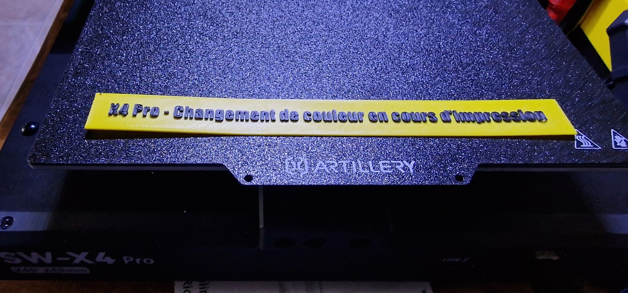

Philippe Lagane Posté(e) Février 15 Partager Posté(e) Février 15 @MrMagounet Je progresse 1 Lien vers le commentaire Partager sur d’autres sites More sharing options...
MrMagounet Posté(e) Février 15 Auteur Partager Posté(e) Février 15 @Philippe Lagane ton changement de couleur tu l'a fait comment avec la la fonction M600 et tu as ajouter la macro dans ta configuration Klipper ou tu as mis une pause manuel et fait le changement ? Lien vers le commentaire Partager sur d’autres sites More sharing options...
Philippe Lagane Posté(e) Février 15 Partager Posté(e) Février 15 il y a 2 minutes, MrMagounet a dit : @Philippe Lagane ton changement de couleur tu l'a fait comment avec la la fonction M600 et tu as ajouter la macro dans ta configuration Klipper ou tu as mis une pause manuel et fait le changement ? @MrMagounet Je l'ai fait avec la fonction M600, j'ai suivi un tuto d'un espagnol. Tu veux que je te fasse passer les Macro utilisées ? Lien vers le commentaire Partager sur d’autres sites More sharing options...
MrMagounet Posté(e) Février 15 Auteur Partager Posté(e) Février 15 il y a 1 minute, Philippe Lagane a dit : @MrMagounet Je l'ai fait avec la fonction M600, j'ai suivi un tuto d'un espagnol. Tu veux que je te fasse passer les Macro utilisées ? j'ai déjà mis en place le M600 sur ma machine mais je veux bien voir ce que tu as mis en place par curiosité, en tous cas bravo tu progresse Lien vers le commentaire Partager sur d’autres sites More sharing options...
Philippe Lagane Posté(e) Février 15 Partager Posté(e) Février 15 @MrMagounet [delayed_gcode CHANGE_COULEUR] gcode: G1 E 100 F1000 # Purge 1 G1 E 100 F1000 # Purge 2 G1 E-2 # retractation de 2mm G92 E0 ; reset extruder G1 X3 Y200.0 Z0.3 F5000.0 # mouvement vers le départ de la 1ere ligne de purge G1 X3 Y20 Z0.3 F1500.0 E15 # impression de la 1ere ligne G1 X3 Y20 Z0.4 F5000.0 # mouvement vers le départ de la 2eme ligne de purge G1 X2 Y200.0 Z0.4 F1500.0 E15 # impression de la 2eme ligne G92 E0 ; reset extruder G1 Z10.0 F3000 # levage de la tête d'extrusion NOZZLE_WIPE # nettoyage de la tête G1 Z120.0 F3000 # élévation de la tête d'impression à 120mm pour éviter tout contact UPDATE_DELAYED_GCODE ID=CHANGE_COULEUR DURATION=0 # reset LE UPDATE_DELAYED_GCODE RESUME # l'impression reprend là ou elle s'est arrêtée [gcode_macro M600] # Macro du M600 gcode: {% set X = params.X|default(50)|float %} {% set Y = params.Y|default(0)|float %} {% set Z = params.Z|default(10)|float %} SAVE_GCODE_STATE NAME=M600_state PAUSE G91 G1 E-.8 F2700 G1 Z{Z} G90 G1 X{X} Y{Y} F3000 G91 G1 E-70 F1000 RESTORE_GCODE_STATE NAME=M600_state UPDATE_DELAYED_GCODE ID=CHANGE_COULEUR DURATION=60 # temps de 60s pour changer la bobine 1 1 Lien vers le commentaire Partager sur d’autres sites More sharing options...
MrMagounet Posté(e) Février 15 Auteur Partager Posté(e) Février 15 @Philippe Lagane la macro M600 est la macro de base Klipper (qui fonctionne bien pas de soucis) la macro change_couleur je suis pas fan, ce type de purge et de ligne de purge sur un gros print de quelques cm tu va avoir des galère potentiel. Je vais plus de mon côté reste sur un élément simple la macro de base mais l'optimisation de la macro de pause parkage de la tête de façon adéquat. Bon j'ai pas mal avancé dans l'écrire de la review je vais la relire ce week end et essayé d'enregistrer la courte vidéo qui ira avec. J'ai profite de quelques instant de tranquillité pour personnalisé le rendu plateau sous Orca Slicer pour la X4 Pro Lien vers le commentaire Partager sur d’autres sites More sharing options...
