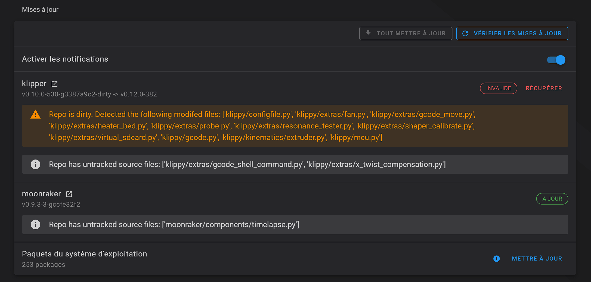

Bonjour, voila
j ai fait le tuto pour passer sur la 32go  c est ok / Merci  MrMagounet
j ai fait le tuto pour mettre a jour fluidd moonraker et mobileraker c est ok / Merci  llaumgui
j ai fait le tuto pour passer sur debian 11 c est ok / Merci  llaumgui
Et la je vois ca après avoir l ajout de update manager
donc j ai deux questions : est ce que la mise a jour de klipper avec debian 11 est possible ?
Est ce que je peux faire la mise a jour  du system d exploitation ?
Merci de votre aide

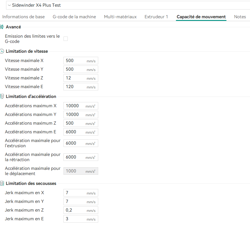

Hello tout le monde!!

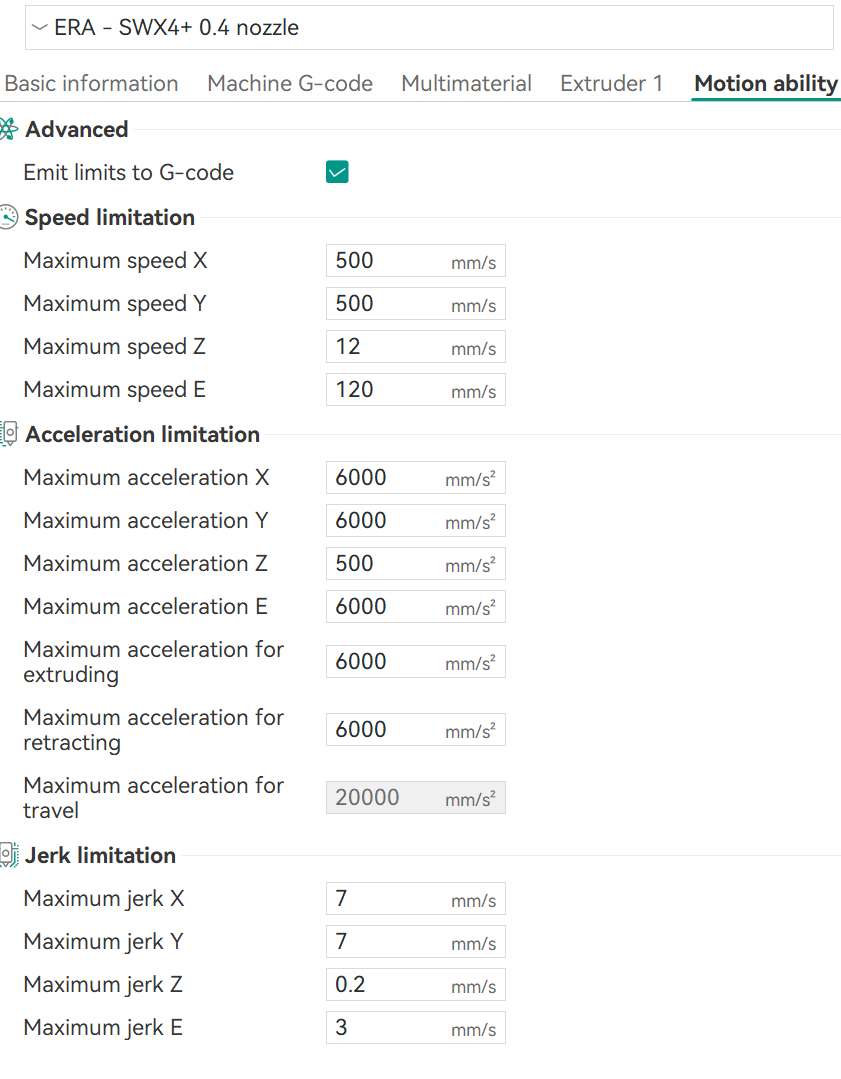

Dites moi, pourriez-vous me dire ce que vous avez par défaut dans la section ci-après dans Orca pour la sidewinder x4 Plus ?
Merci beaucoup!!
@Epsilons1933 y a qu'une chose qui me choque la la vitesse maximal en E 🤨 120mm/s c'est des grand malade part plus sur du 30 à 40mm/s mais pas 120mm/s. Les vitesse et accélération ne sont pas déconnant.
J'ai jamais touché le E non plus. C'est la valeur par défaut issue du profil fait par Artillery. Voilà ce que j'ai
Assez proche des tiennes, sauf X et Y que j'ai baissé, car l'imprimante menaçait de disloquer mon bureau
J'ai remarqué que le E était réglé à 25 dans le profil de MrMagounet, et celui par défaut de Klipper. J'ai mis cette valeur là maintenant dans mon profil. On verra si ça change quelque chose
Modifié (le) par LilYoda
Ortograf & Gramère
il y a 25 minutes, LilYoda a dit :
Bien a 120mm/s pour le moteur d'extrusion honnêtement a par cramer le moteur si tu fait des impression de 40h avec pas mal de rétraction par exemple tu y gagnera rien.
Oui j'avais laisser la valeur par defaut puis après je l'ai monter a 35mm/s mais perso j'irais pas au dessus cela sert a rien a part abimer le moteur.

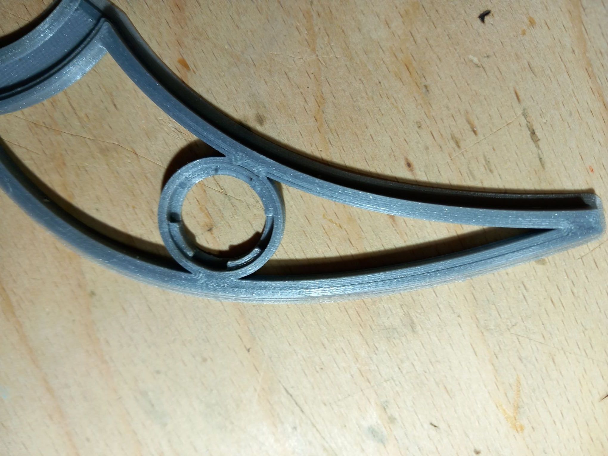

J'ai imprimé cette pièce en PETG. les réglage de la 1ère couche sont au top. Il y a cependant le problème visible sur la photo,
cette fente au milieu du côté. J'ai déjà imprimé plusieurs pièces avec ce filament sans ce problème et avec un excellent résultat.
Je ne sais pas quel paramètre (Orca) je doit changer. J'utilise la config: (0.20mm Standard PETG@SW X4 Pro)
Merci d'avance pour vos conseils
bonjour @Isanic un filament ça se teste (température, coefficient d'extrusion, pressure advance etc etc ) sinon tu es en. aveugle tout simplement
Cela peux venir d'un débit un poil trop faible par exemple avec ce PETG.

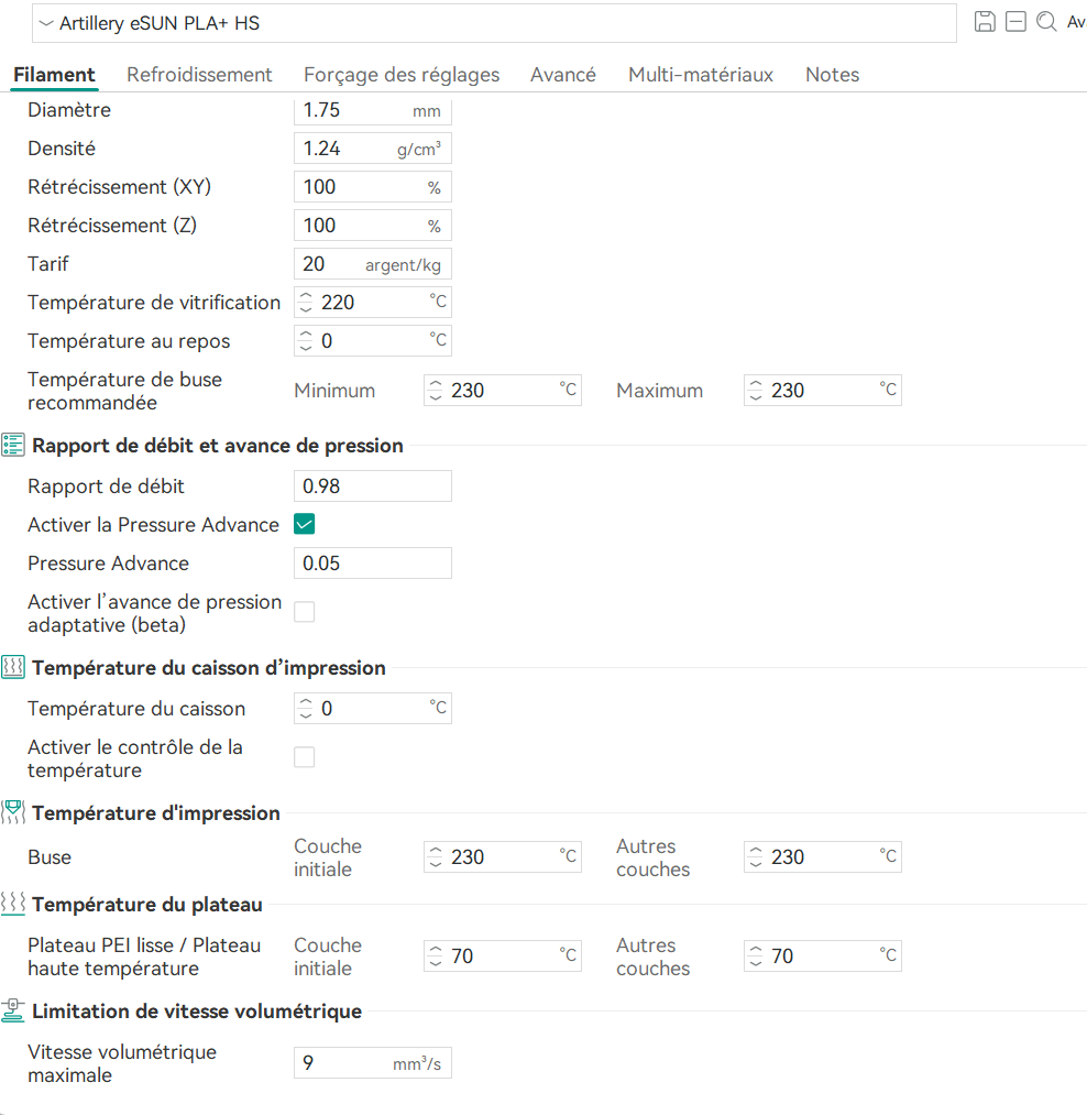

Comme je me suis planté dans ma commande de eSUN PLA+, je n'avais pas vu que c'était PLA+ HS, bref, le profil pour le PLA ne va pas, je suis donc en train de paramétrer un autre profil sous le nom de PLA+ HS
Là j'imprime une grosse pièce, ça va bien, se qui m'interpelle c'est au départ, c'est à dire le moment ou du PC j'envoie l'impression, ça me fait bien la chauffe à 70° pour le bed, mais pour la buse c'est 140°, la question est d'où sort se paramètre🫠
Et une petite dernière, ça règle quoi au juste la "Limitation de vitesse volumétrique"
En pièce jointe mes réglages à propos de la buse, ça va en faire rire plus d'un, pas grave, le Jean ne maitrise pas tout 🤔
Avec mes remerciements.
@+Jean
bonjour @MathJea
la vitesse volumétrique maximale (ou débit volumique maximal) représente la quantité maximale de filament que l'imprimante peut extruder par unité de temps, généralement exprimée en mm³/s
Dépend de l'extrudeur, de la buse, de la puissance du hotend, de la viscosité du matériau et de l'imprimante bien sûr
ainsi le Pla permet une vitesse plus importante que le Petg
il faut faire un test pour déterminer cette vitesse
9 mm3/s pour un Pla c'est très bas, pour un Pla haute vitesse on arrive sans problème à plus de 20 mm3/s, pour le eSun+ je suis à 21 sur ma X-MAX3
Modifié (le) par pjtlivjy
Oui je confirme 9 en vitesse volumique c'est très faible, sur les SW X4 on a des buse de type volcano dont la vitesse volumique permet d'atteindre 12 mm³/s mini avec tous les PLA même classique. Perso que ce soit en PLA standard, PLA+, ou HS PLA j'utilise une valeur moyenne de 18 mm³/s.
Sur la K2 Plus je suis a 23 mm³/s sur le HS PLA mais cette machine a une buse comparable au super volcano, et l'on pourrait probablement monté un peu pour moi.
Modifié (le) par MrMagounet

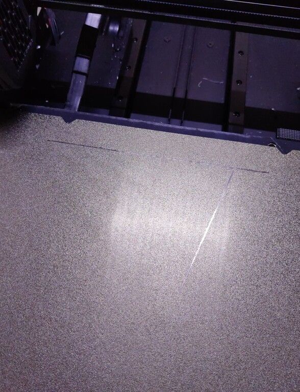

oui j'ai analysé le gcode, rien de rien, j'ai relancé la même impression et ca s'est bien passé, j'ai just mon plateau qui a dégusté sévère 😞. Je ne sais vraiment pas cequi s'est passé. ce que j'ai voulu dire par "Reset" elle a retracé un trait de purge avec un Z négatif puis est allée vers le centre du plateau en raclant tout sur son passage
Y aurait il eu un micro coupure ou un soucis électrique a un moment données ?
J'ai eu des soucis d'arrêt inopiné sur ma SW X4 Plus a un moment et je me demandais d'ou cela venait jusque a ce que je me rendent compte a l'epoque que l'activation de l' exclusion object dans la configuration klipper posait soucis, la version installé sur les SW X4 etant pas la version open source officiel du projet les dernière mise a jours sont pas toujours possible la version de klipper d'origine ne supportais pas correctement cette option que j'ai désactive 2 jours après l'avoir activé. Mais ton soucis ne m'est jamais arrivé.
Il y a 5 heures, MrMagounet a dit :
je viens de trouver ! enfin je crois... je viens de lancer une impression et là, mon hotend va en butée ( comme normalement pour le homing) et la... bam un bruit de dingue... le hotend semble ne plus détecter la butée... je pige pas et je me dit je vais faire un leveling pour voir et la plus rien... le hotend ne bouge plus du tout et je me rend compte que le connecteur au moteur Y est déboîté... je le touche et il tombe littéralement... donc peut etre que c'était un faux contact du au fait que le connecteur n'était plus fermement pluggé ❓
possible tu as de la chance si tu ne chope pas de court circuit par contre.
