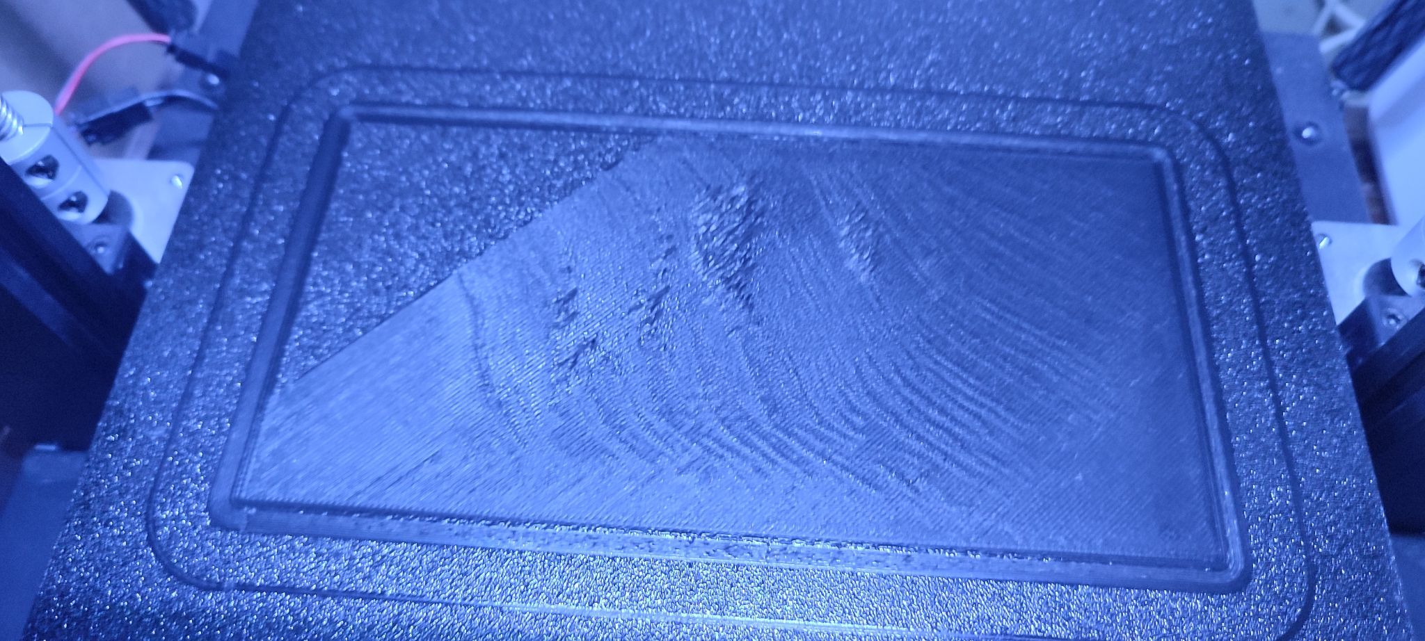

Il y a 1 heure, Grisa a dit :
Bonsoir, voici la photo de ma 1ère couche en 0,22 d'un carré de 20 x 20.
Merci de votre avis.
Bonsoir @Grisa, 🤔 Heu C'est vrai que j'ai oublié de te préciser. 20x20 mm... 🫢 Desolé.
Mais là t'a fait 300x300 ? 🤔 Pour zoomer sur la pièce c'est moins simple.
D'après ce que je vois ton z-offset à l'air mal réglé et ton chevauchement remplissage - contour n'est pas bon non plus. (ça peu provenir du z-offset aussi.)

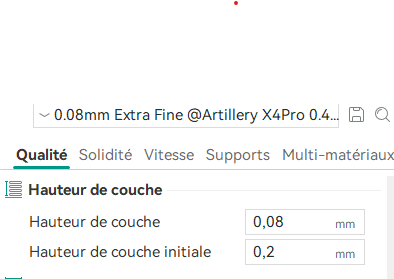

Je vois que tu as le profil à 0,08mm Artillery.
J'aurais 2 questions.
C'est celui qui est disponible avec Orca ?
As tu fais des modifs de ce profile?
Comme ça je regarderais ce profil dans Orca demain. 👍
Perso j'en n'ai pas utilisé de profil avec des couches à 0,08mm
@Didi555 si tu regarde bien la photo tu te rend compte que @Grisa est sur un SW X4 Pro donc 300x300 non pas possible 😉
  • Haha 1
Il y a 3 heures, MrMagounet a dit :
🤣300x300 c'est pour rigoler. 😜
Mais du coup tu en penses quoi de la photo ?
  • Haha 1
il y a 51 minutes, Didi555 a dit :
Faudrait voir de plus prêt avec une photo qui zoom plus mais il semblerait a première vue que le nivellement si il est dans les normes et semble correcte l'arrière du plateau soit un peu plus haut on a un buse un poil trop proche sur l'arrière, car je crois distinguer comme un effet de légère vague ?
Donc la question que je me pose le nivellement du plateau est il bien pris en compte au démarrage de l'impression c'est a vérifier.
Après je me demande si il manque pas un poil de débit ou alors peut être une calibration de la rotation distance de l'extrudeur mériterais un ajustement j'aurais presque tendance a pensé qu'il y a un léger manque de matière.

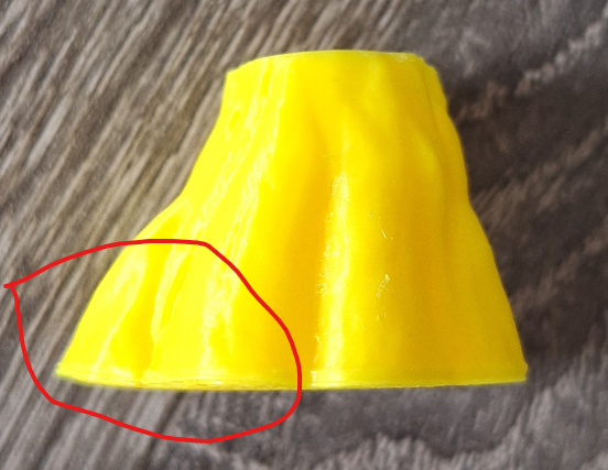

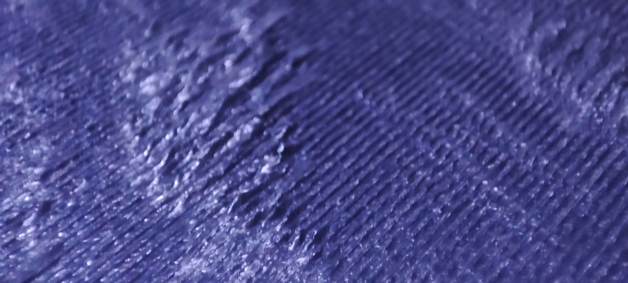

Bonjour a toutes et tous,
J'ai une galère sur mes premières couches quand j'imprime des pièces un peu grandes.
C'est du pla3d870 de chez Ariane plast, il a été passé 8 heures au deshydrateur.
Les tests de calibration ont été faits avec ce filament (débit, température, pressure advance)et je n'ai pas de soucis sur les petites pièces, donc je me demande si cela ne viendrai pas de la planéité du plateau. J'ai refait mon z offset, les 4 coins, le nivellement automatique... J'ai essayé de relever un peu avec le réglage du z offset en cours d'impression. J'ai essayé de baisser un peu le débit à la volée aussi, mais rien n'y fait.
Plateau a 60 degrés, impression a 210 suite aux calibrations.
J'ai des zones, comme par vagues ou le pla n'adhère pas, et fait comme des bourrelets...IMG_20250515_122947.thumb.jpg.62d07531c22ee7bb224c91010985334c.jpg
La vue générale, et ensuite une photo plus zoomée IMG_20250515_123012.thumb.jpg.5eb8a6e008f1574e83f00620db8c319d.jpg
Alors que sur des pièces plus petites, avec le même filament et les mêmes paramètres de tranchage, aucun soucis17473078873335094829959018918892.thumb.jpg.84f468c6dcfcfe868dcf52c331c12221.jpg
Si vous avez des conseils à me donner, merci d'avance.
Modifié (le) par benweb81
Salut @benweb81 alors c'est simple dans 99.99% des cas ce type de rendu de première couche indique juste que ta buse est trop proche de ton plateau 😉 reajuste ton Z-offset et ce sera mieux 😄
Il y a 1 heure, MrMagounet a dit :
Salut @MrMagounet, avec des statistiques pareilles, je m'en vais refaire mon z offset de ce pas.
Le fait que ce ne se produise pas sur des impressions de petites tailles, ça vient de la planéité ?
Merci de ta réponse 😉

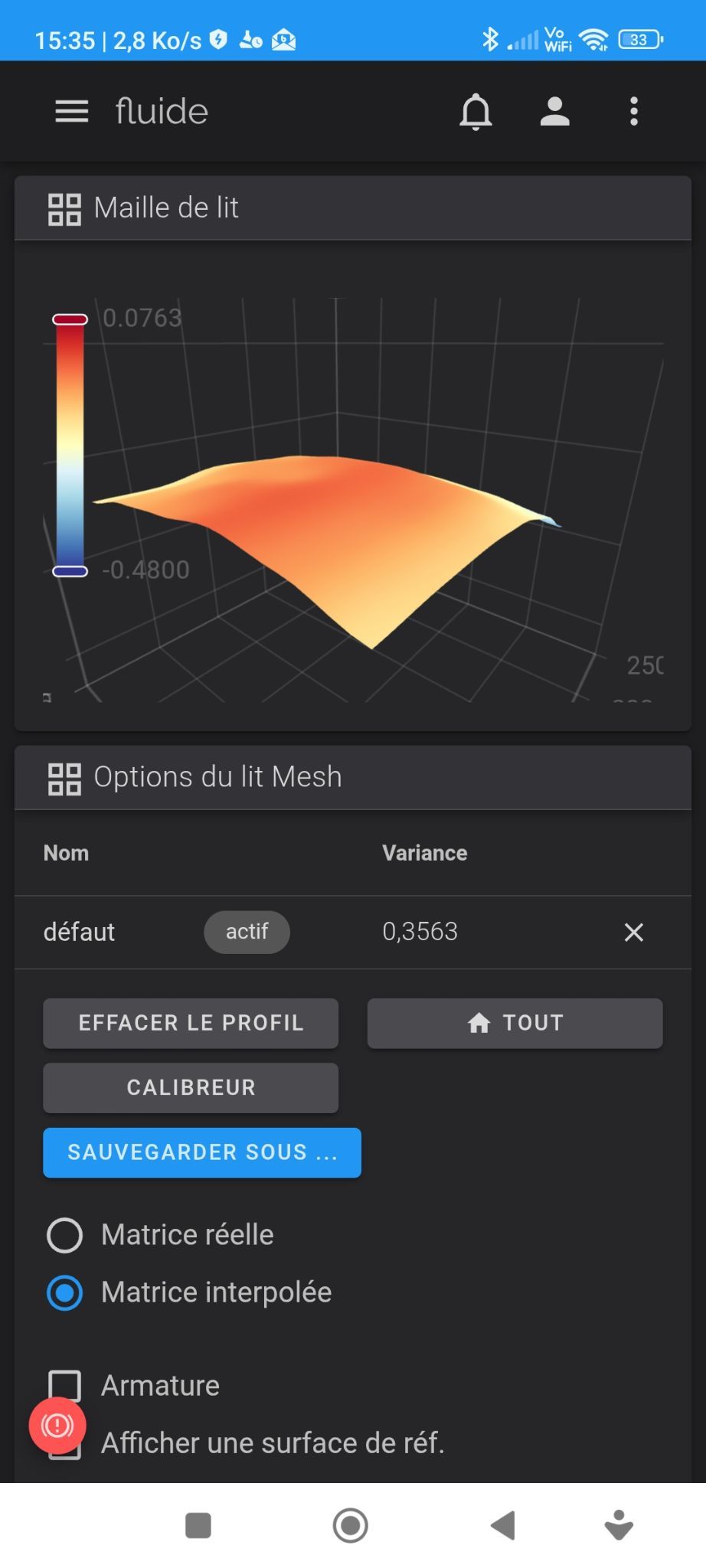

Réglages du zoffset et du plateau refait avec insistance.Screenshot_2025-05-15-15-35-09-021_com.android.chrome.thumb.jpg.2358bf103dd0c4955f76c6fe6d704cf7.jpg
La carte du plateau me donne ce résultat, est ce qu'il vous semble correct ?
@benweb81 alors la planéité pour avoir des impacts sur ce type de phénomène oui, mais pas forcement dans ton cas, ce qu'il faut prendre en contre c'est qu'une petite surface si la buse est trop proche il y aura de la matière en trop oui mais tu auras moins de succession de matière en trop ligne après ligne si je puis dire, ici c'est la répétition de débordement de matière qui fait que arrivé a un moment cela te fera des effet de vaguelette.
Quand la buse est trop proche tu as 2 phénomènes qui peuvent ce produire soit le plus souvent une ligne trop écraser et la remonter de l'excèdent sur les côtés de la buses, ce que tu as dans ta photo cela donne un première couche rugueuse qui finira sur la taille dépasse un stade par faire un effet de vaguelette et donc un potentiel perde d'adhérence aussi. Ou alors tu as une buse beaucoup trop proche et la tu auras un début de première couche trop écraser  pas de vaguelette car la matière a pas de place pour sortir réellement et cela finir rapidement par conduire a un bouchage de la buse et tu n'auras plus rien qui sort de ta buse.
Donc conclusion, contrairement a ce que certain pense parfois quand une pièce adhérent mal au plateau rapproché plus la buse est pas toujours la solution c'est parfois l'inverse qu'il faut faire 😉 .
L'autre élément est que tu fait un ABL, mais il faut bien s'assurer que ton mesh du bed soit bien appeler soit par le start Gcode soit par la macro de démarrage dans la configuration klipper, sinon cela veut dire que ton maillage de plateau n'est pas pris en compte lors de l'impression.
Sinon pour les Mesh en me basant sur tes photos, je vois un variance a 0.35 perso j'etais sous les 0.225mm moi, donc j'ai vue pire mais j'ai beaucoup aussi, sur la SW X4 Pro j'avais même réussi a avoir 0.125mm de variance.
Quand je regarde la forme du Mesh je me dis que tu as possiblement une SW X4 Plus, c'est bien sa ?
Si c'est bien le cas, alors j'en déduis que tu n'as pas rétirer les 2 entretoise au centre sous le plateau, j'ai vue juste ?
Si mes 2 supposition du dessus sont vrais alors je t'invite a retirer les 2 entretoise j'explique cela sur la première page 2 post de mémoires avec images à l'appuis cela te permettra de réduire l'effet de bosse sur le centre de ton plateau et possiblement d'amélioré grandement la planéité de ton plateau 😉
