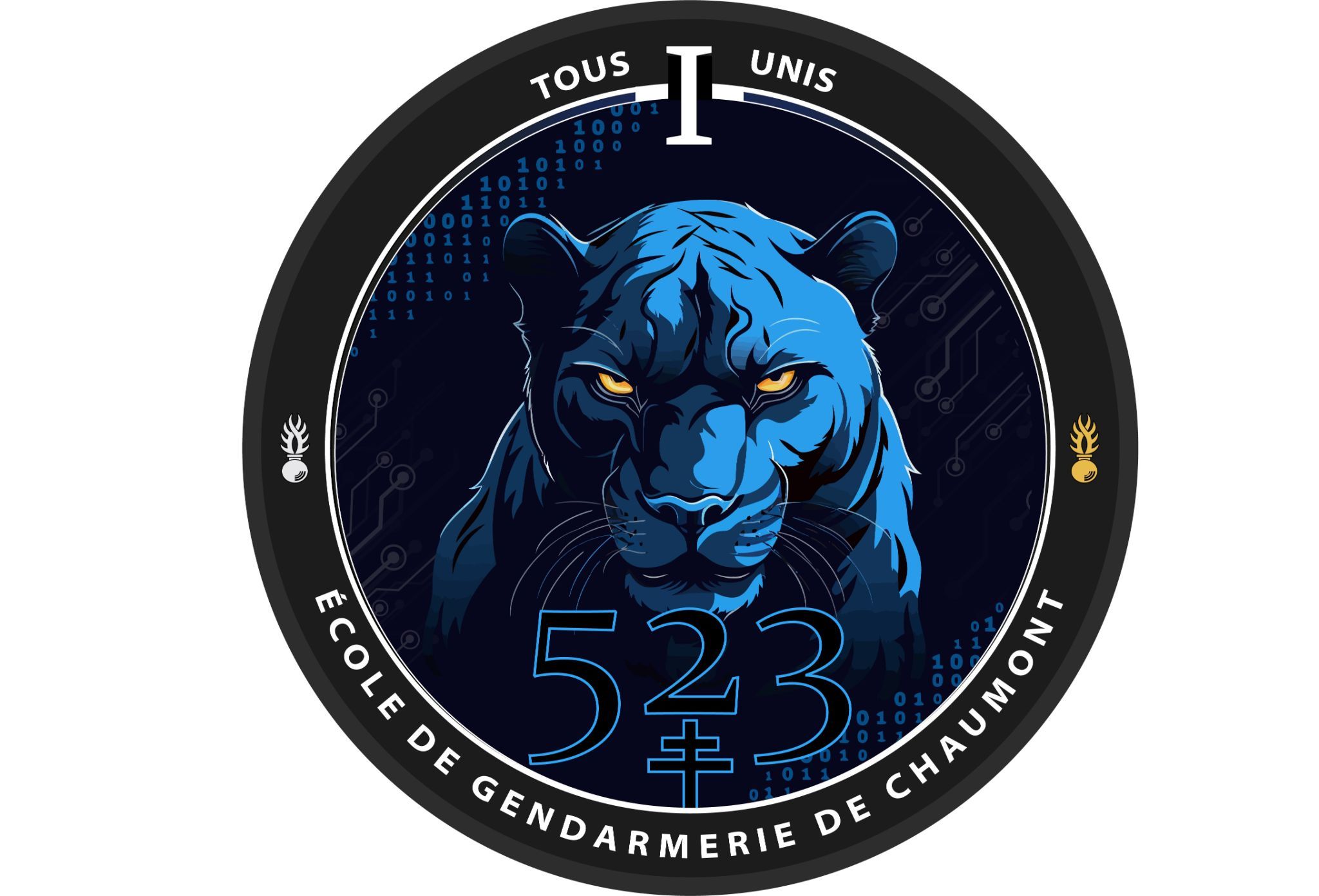

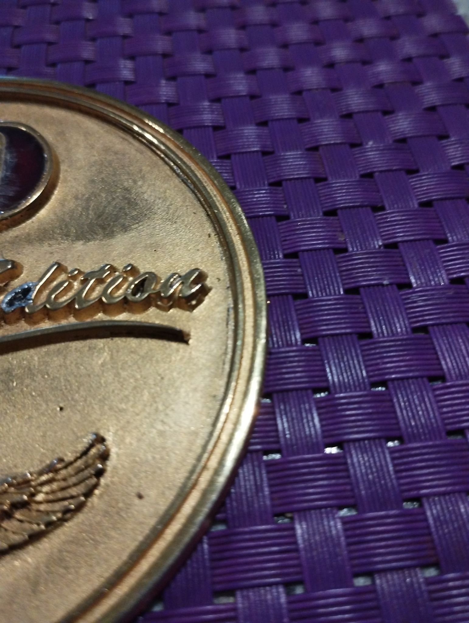

Bonjour , nouvellement  inscrit je me suis présenté ce matin . Je recherche soit un atelier 3D en nord drome ou alors une personne passionné qui possède une imprimante 3D aussi en nord drome pour faire le médaillon ci contre photo .

tu le veux en quoi ton médaillon ? metal, plastique, autre... en couleur... donne nous un peu plus de détail 😉

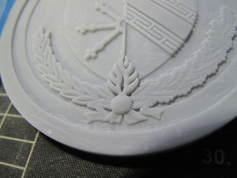

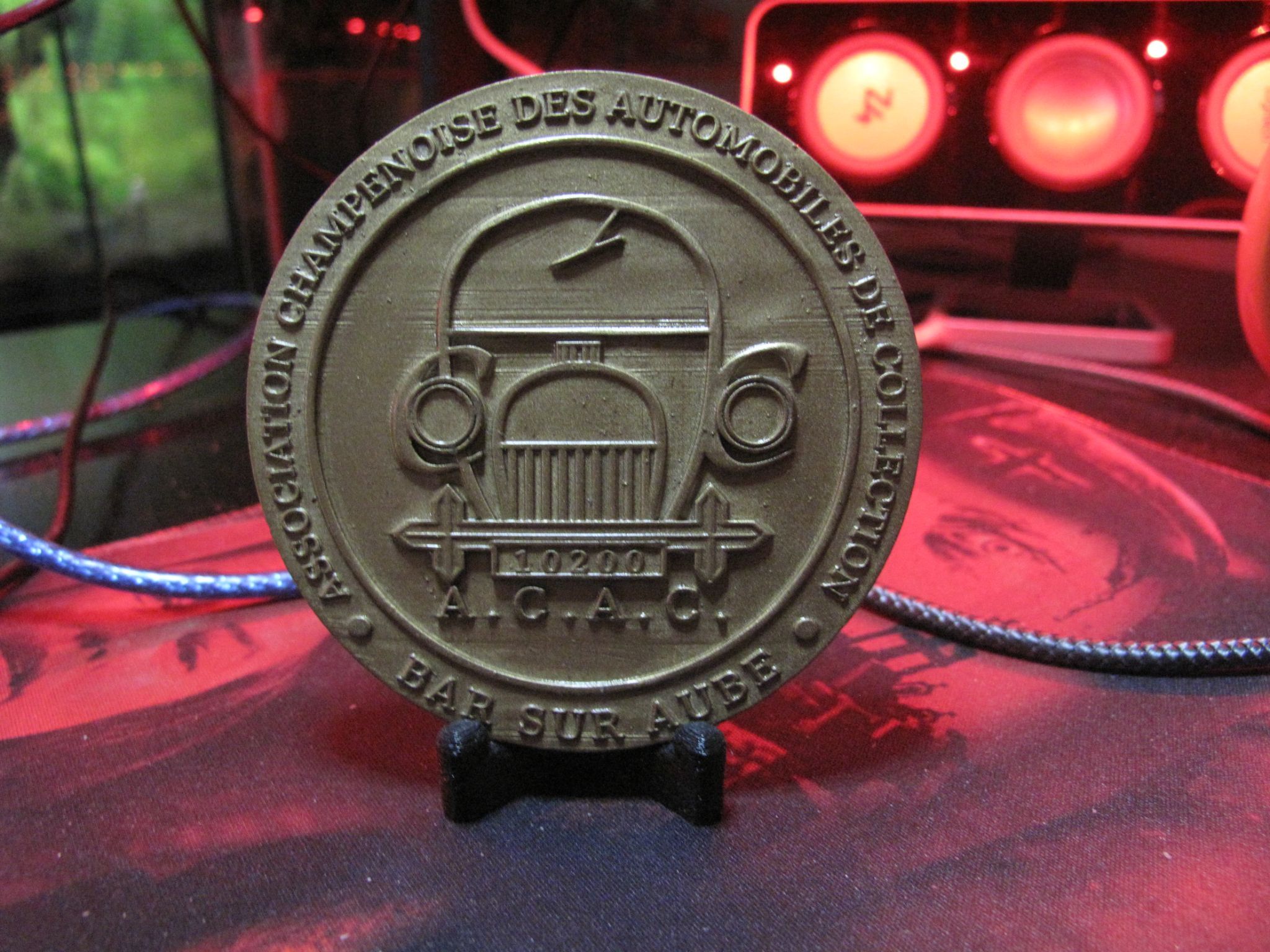

Pour avoir un bon rendu sans post traitement important, c'est la résine le mieux.
J'en ai fait pour le boulot et pour une association (celle la avait des défauts du à une résine périmée, du coup je l'ai gardée, pas de ligne normalement), j'en ai fait 150 de mémoires en 80mm de diamètre, 6 modèles différents et une dizaine d'autres modèles unique à un exemplaire pour le boulot.
En fdm pour avoir un rendu lisse ça va être dur et tu ne pourra pas avoir de petits détails comme les plumes sur le logo Harley alors qu'avec une résine ça passe.

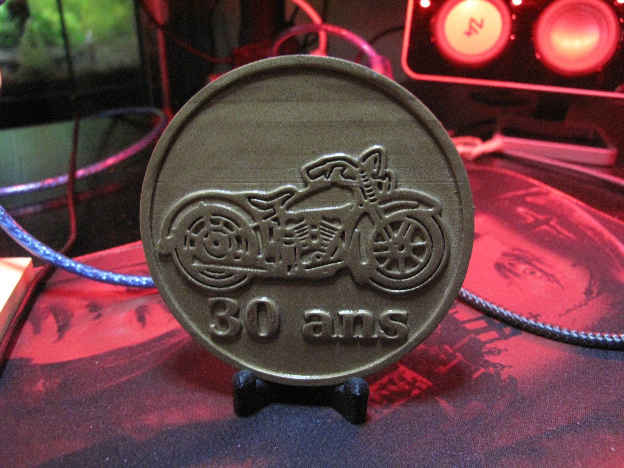

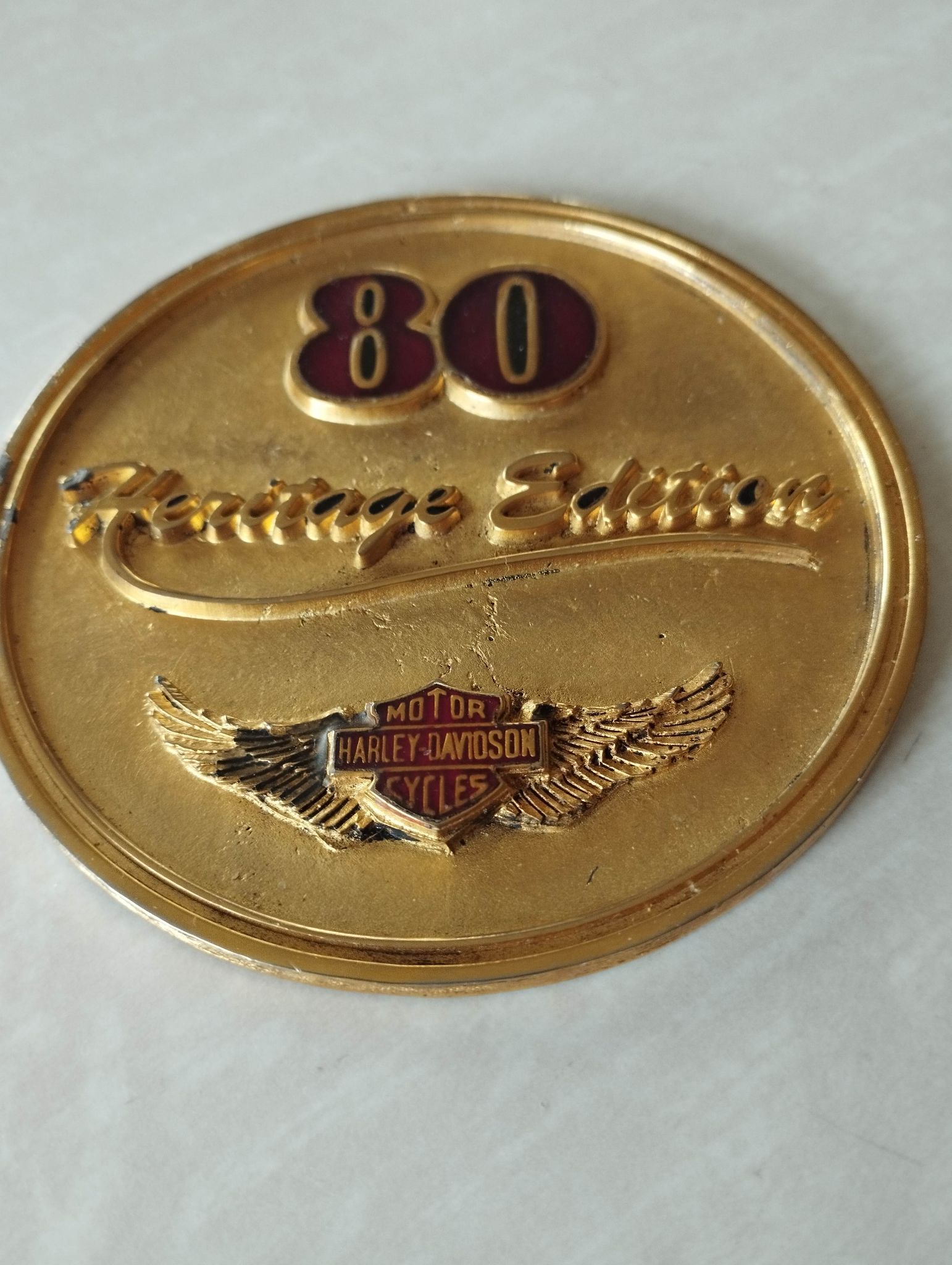

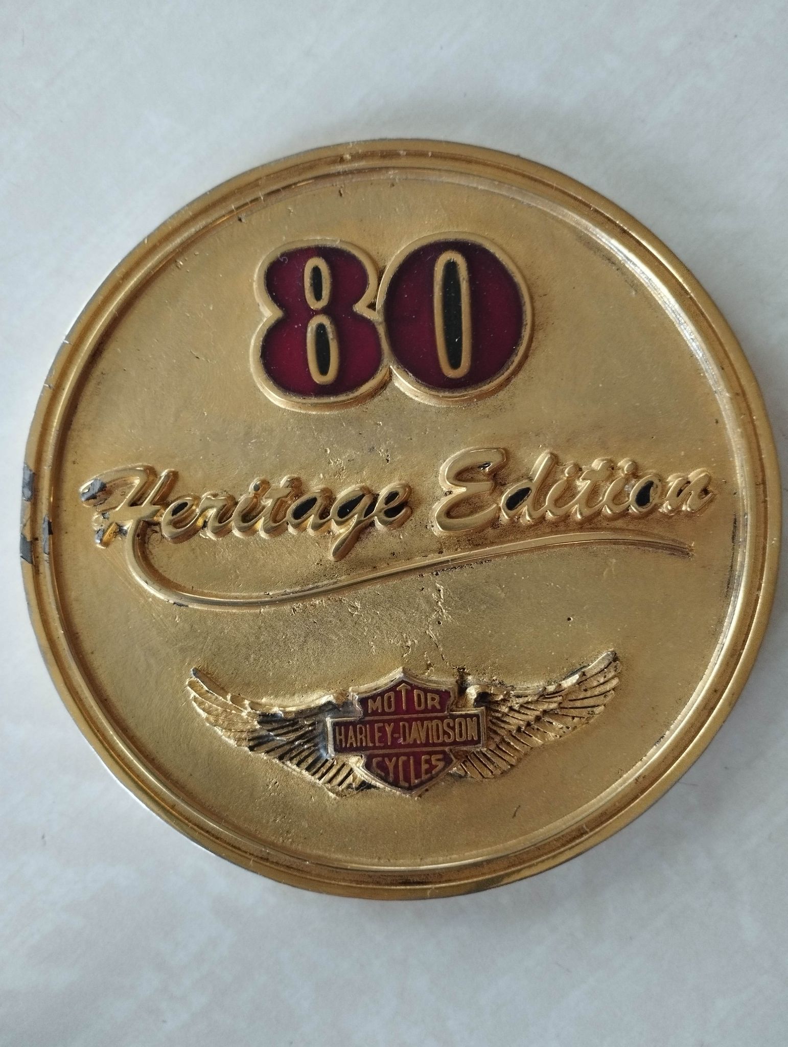

Si il en faut qu'une oui pas de souci (tu as de la chance que ce soit Harley 😆 ), mais ça va te coûter plus cher en fdp qu'en impression....
Et pour la modélisation avec une bonne photo bien de face et perpendiculaire (et le diamètre), tu fait un canevas sur fusion et il n'y a plus à redessiner par dessus (bon tu n'aura pas la réplique exacte au niveau des plumes du logos....), j'ai fait toutes les médailles comme ça, là j'en ai une en commande bien plus chiante que la tienne.
Celle en cour (je fait juste la modélisation pour un ex-collègue qui à récupéré une partie de mon boulot à mon départ).

Ah ça y est j'ai la photo . Ça semble plutot bien . Il serait bien que j'ai un modèle en main pour mieux me rendre compte . Est ce possible ?. Je vous envois un chèque ?.
Peut être une rectification !. Les Deux circonférences externes sont séparées par une gorge d'environ 1mm,5 . Je dessine le détail et je vous l'envoi . Merci .

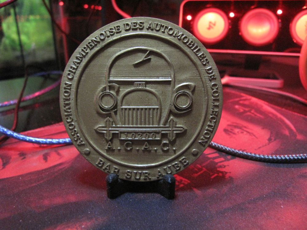

Je n'ai que de la résine standard Conjure grise, j'avais fait toutes les médailles de mon club en standard anycubic (c'est pareil que la conjure pour la solidité) et cela allait très bien. Je doit recevoir de l'abs like anycubic (clear et green, c'est deux couleur sont pas top pour voir les détails si c'est pas peint, j'avais prit de la grise mais ils sont en rupture de stock) normalement cette résine est plus solide mais pas encore fait d'essais avec.
Après il te faudra mettre en peinture, j'avais utilisé de l'aprêt pour voiture en bombe, pour la peinture (Duplicolor 467400 Peinture Spéciale en Aérosol, Bronze/Antique, 400 ML) et du vernis (Duplicolor 744037 Spray Aérosol Art Vernis, Brillant, 400 ML), c'est ce que voulait mon club après plusieurs essais.
Le vernis assombris beaucoup la peinture, la couleur est plus brillante et va plus vers l'or sans la vernis.
