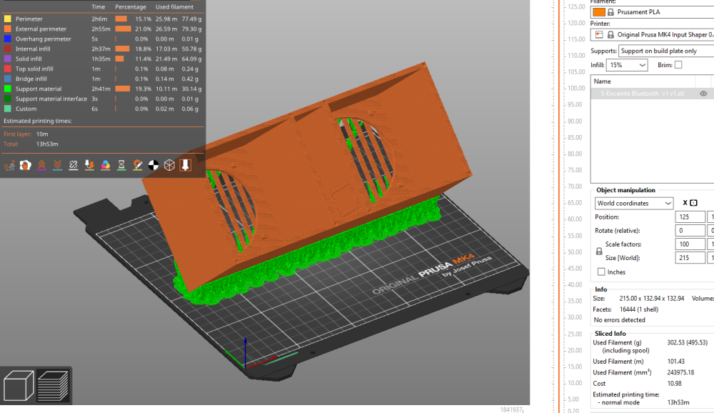

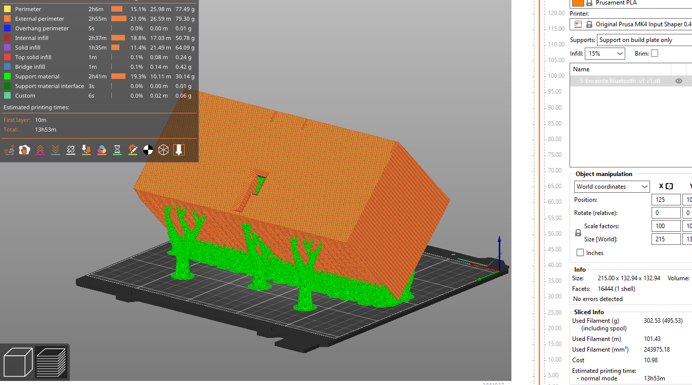

Kachidoki Posté(e) Février 12 Partager Posté(e) Février 12 Sans modification du design, ça va être difficile. En l'état, le meilleur compromis esthétique / temps / supports pour moi est comme ceci : C'est une technique que j'utilise fréquemment, à 45° les supports ne laissent pas de traces, ils ne sont là que pour stabiliser la pièce le temps de l'impression. Mais clairement c'est dans le cas où le design n'est pas modifiable du tout et qu'il est impossible de coller plusieurs impressions entres elles, ce qui ne me semble pas être le cas ici. Lien vers le commentaire Partager sur d’autres sites More sharing options...

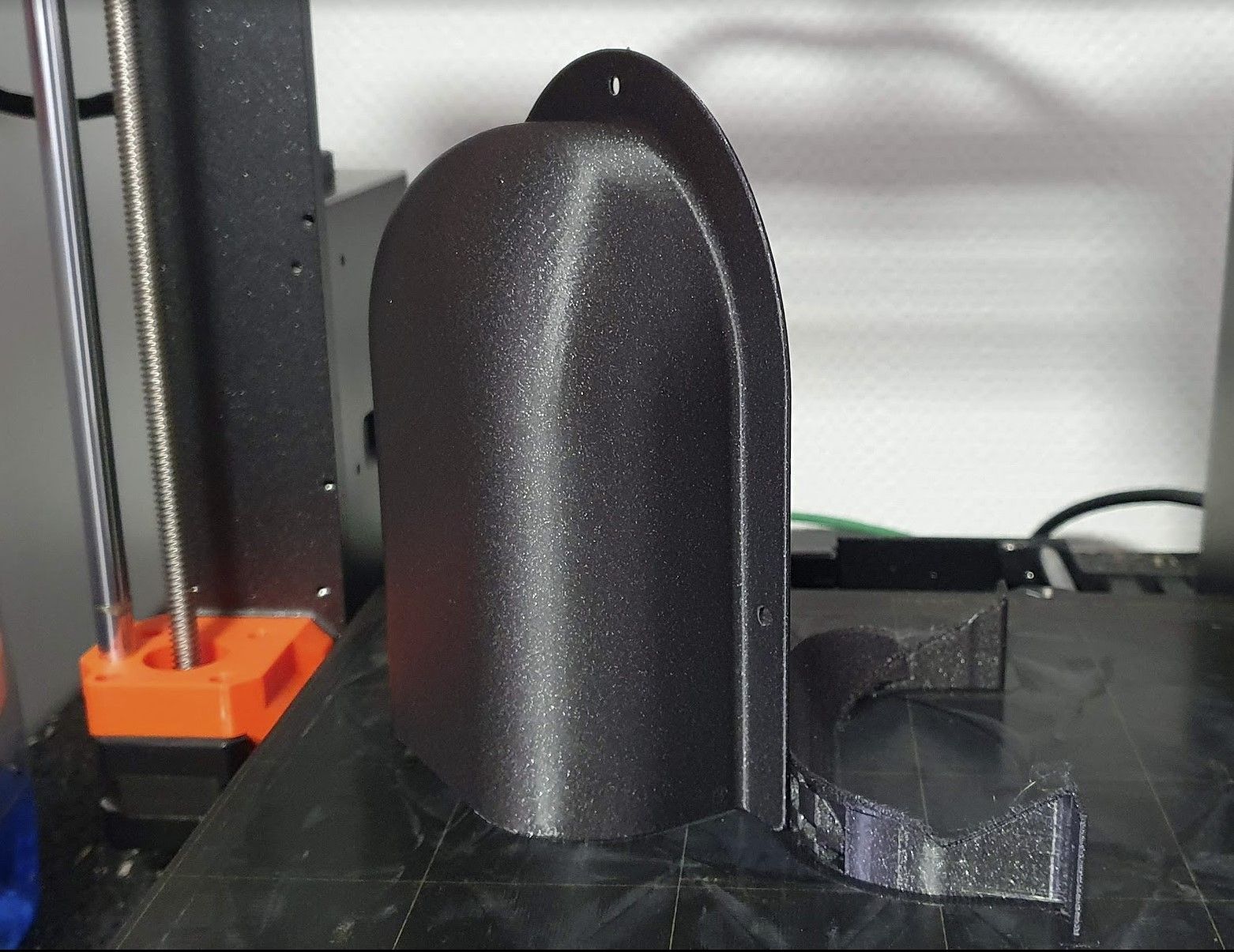

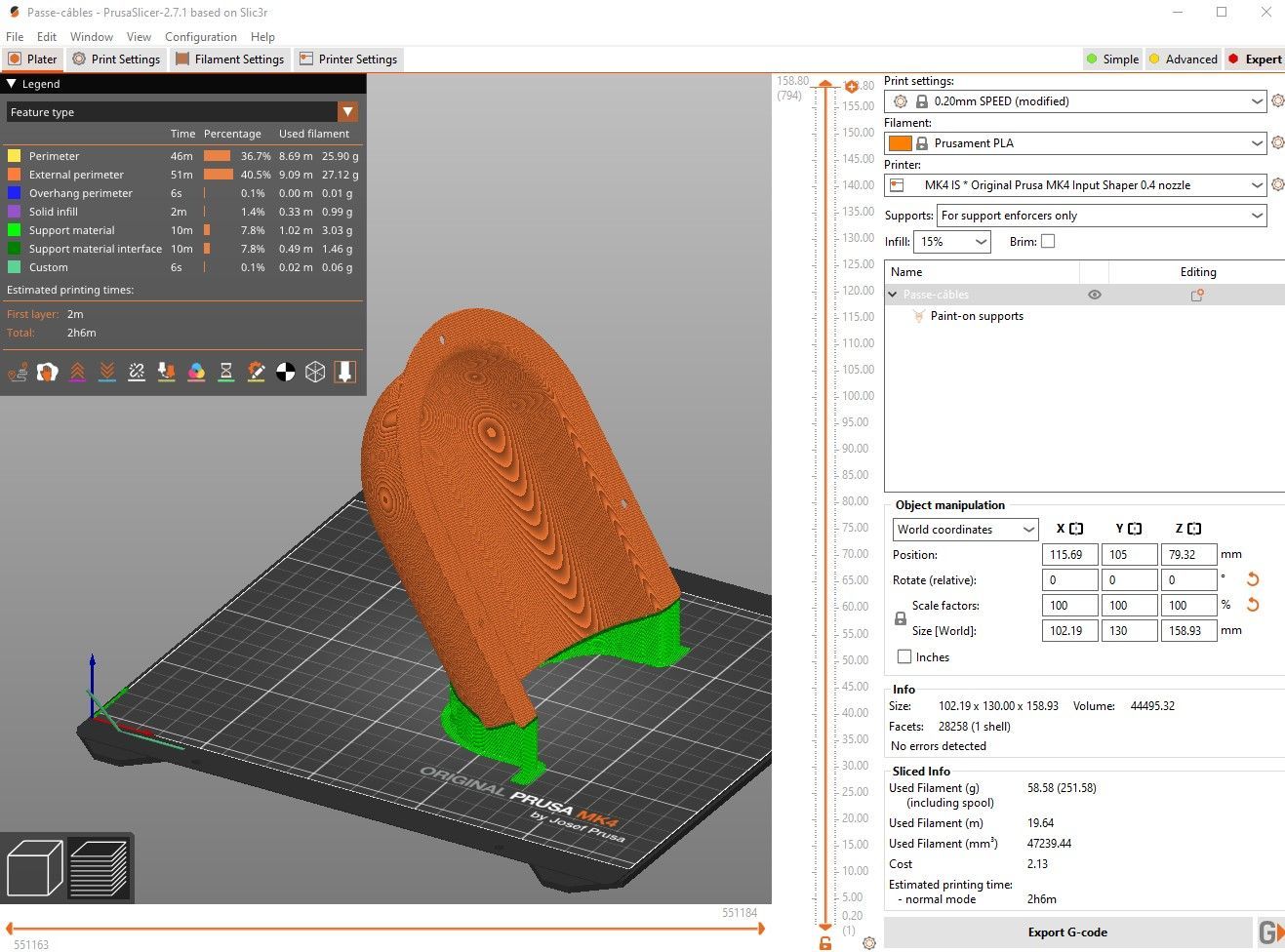

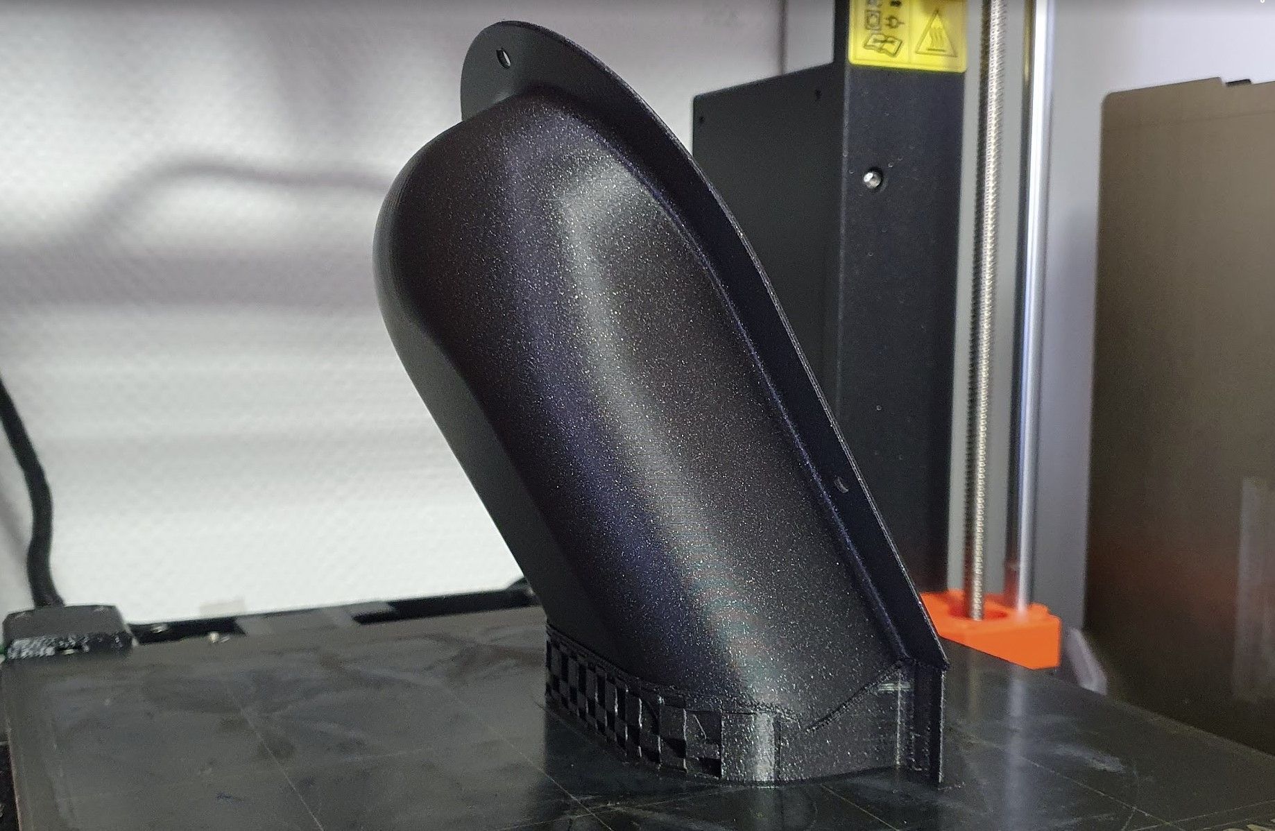

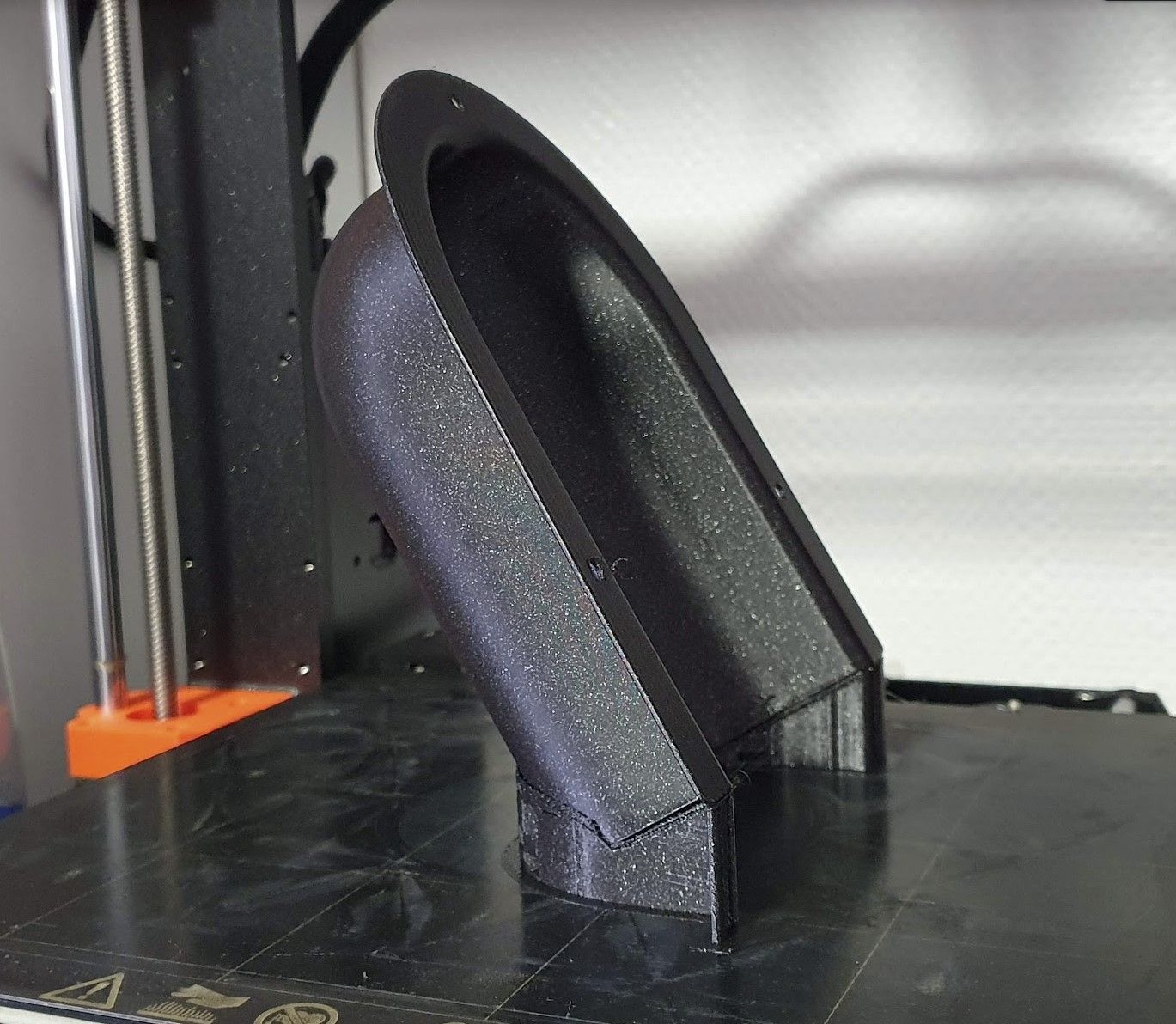

Kachidoki Posté(e) Février 20 Partager Posté(e) Février 20 (modifié) Bonjour, Pour illustrer mon message précédent, j'ai eu une impression à faire dont l'orientation m'embêtait pour avoir une finition parfaite de l'arrondi et sans aucune marche d'escalier. Je l'ai donc mise à 30° : La même à plat avec du support demandait 1h de plus et presque le double en filament. Voici ce que ça donne en vrai : Et ça ne laisse pas de traces, le support n'est là que pour stabiliser la pièce : A+ Modifié (le) Février 20 par Kachidoki 1 Lien vers le commentaire Partager sur d’autres sites More sharing options...
