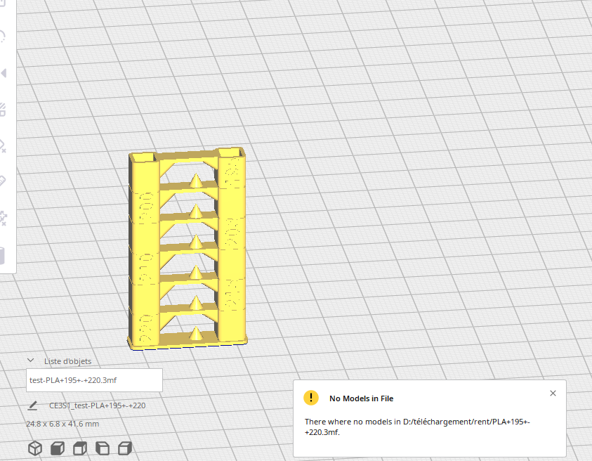

PPAC Posté(e) Février 9 Partager Posté(e) Février 9 (modifié) il y a 18 minutes, MODB a dit : mon imprimante "creality ender 3 v3 SE" n'existe pas dans les imprimante proposé dans le slicer (bambustudio) Salutation ! Je n'ai pas encore essayé, mais je dirais de tester en utilisant sous BambuStudio un profil d'une Ender-3 S1 voir Ender-3 S1 Pro (la hauteur du volume d'impression a modifier car sur une E3V3SE c'est un volume d'impression de 220x220x250 mm (LxPxH) alors que sur une S1 ou S1 Pro c'est du 220x220x270 mm (LxPxH), puis éventuellement ajuster les vitesses et accélérations (se baser sur le profil de la E3V3SE de Creality Print) , si c'est possible) Car en effet Ultimaker Cura ne semble pas arriver a ouvrir les fichiers ".3mf" de BambuStudio ( et je ne sais pas pour l'instant, car je l'ai pas vraiment utilisé, si sous BambuStudio, tu as comme avec les autre trancheurs, la possibilité de faire un export au format ".stl" d'un objet sélectionné dans une scène d'impression ) Modifié (le) Février 9 par PPAC Lien vers le commentaire Partager sur d’autres sites More sharing options...

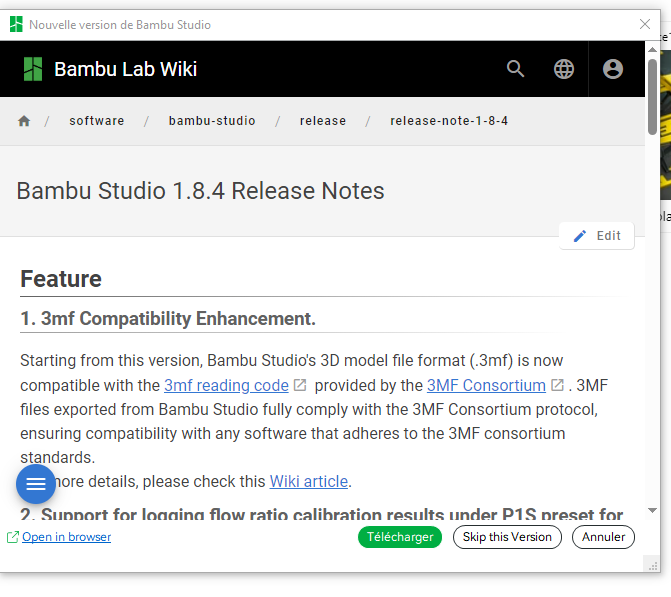

hyoti Posté(e) Février 9 Partager Posté(e) Février 9 Il y a 3 heures, PPAC a dit : Car en effet Ultimaker Cura ne semble pas arriver a ouvrir les fichiers ".3mf" de BambuStudio Cela va peut-être s'arranger avec la dernière mise à jour ! 1 Lien vers le commentaire Partager sur d’autres sites More sharing options...

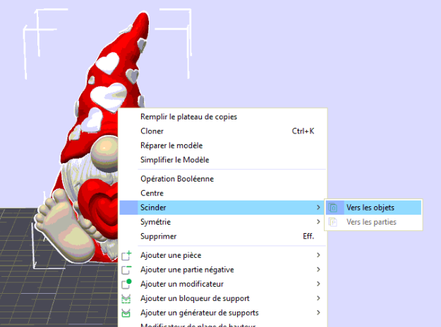

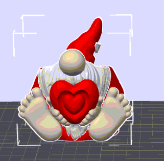

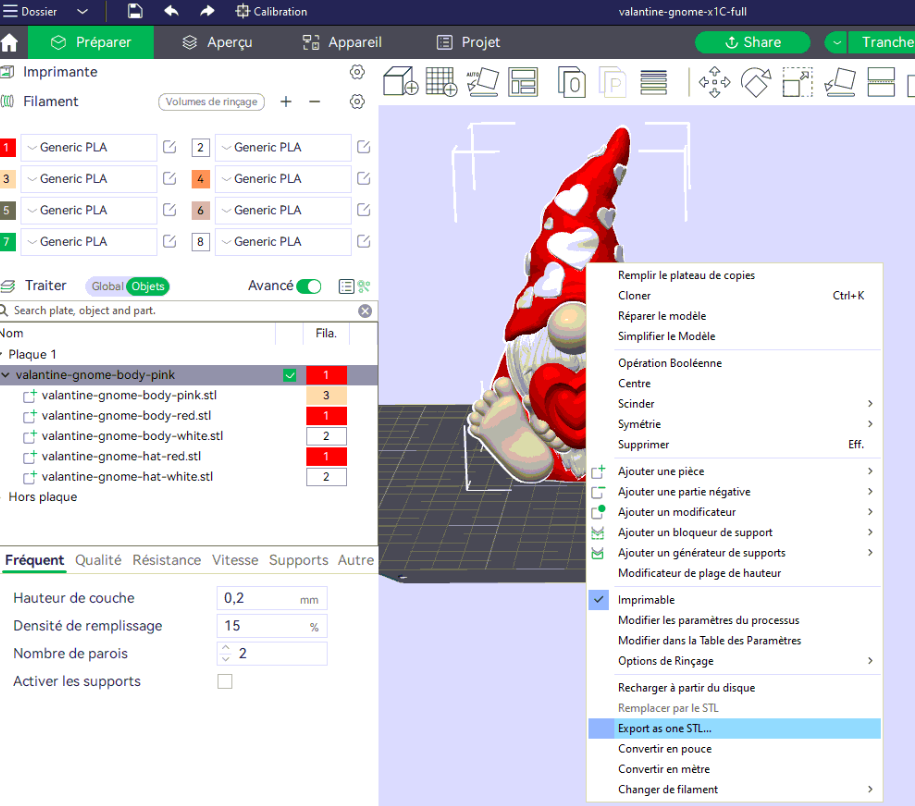

PPAC Posté(e) Février 9 Partager Posté(e) Février 9 (modifié) je viens d'installer Bambu Studio v1.8.4 je n'ai pas encore tenté d'imprimer un tranchage de BambuStudio avec un profil de Ender3 S1 modifié sur la E3V3SE. mais si on fait un clic droit sur un objet il y a un menu contextuel avec une option pour "Export as one STL..." Après dommage si l'on utilise "Scinder" un objet, cela abaisse automatiquement les sous-objets sur le plateau. Et je n'ai pas encore trouvé si on peut désactiver le fait d'abaisser automatiquement ou non. Modifié (le) Février 9 par PPAC Lien vers le commentaire Partager sur d’autres sites More sharing options...

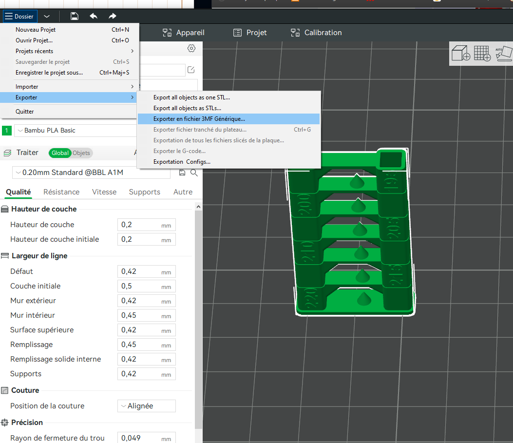

Solution hyoti Posté(e) Février 9 Solution Partager Posté(e) Février 9 En téléchargeant un modèle sur makerworld, Cura ne le lit pas. Mais en mettant celui-ci dans Bambu Studio et Exportation en .3mf générique Cura le récupère. les codes de changement de température pas sûr. 1 Lien vers le commentaire Partager sur d’autres sites More sharing options...
