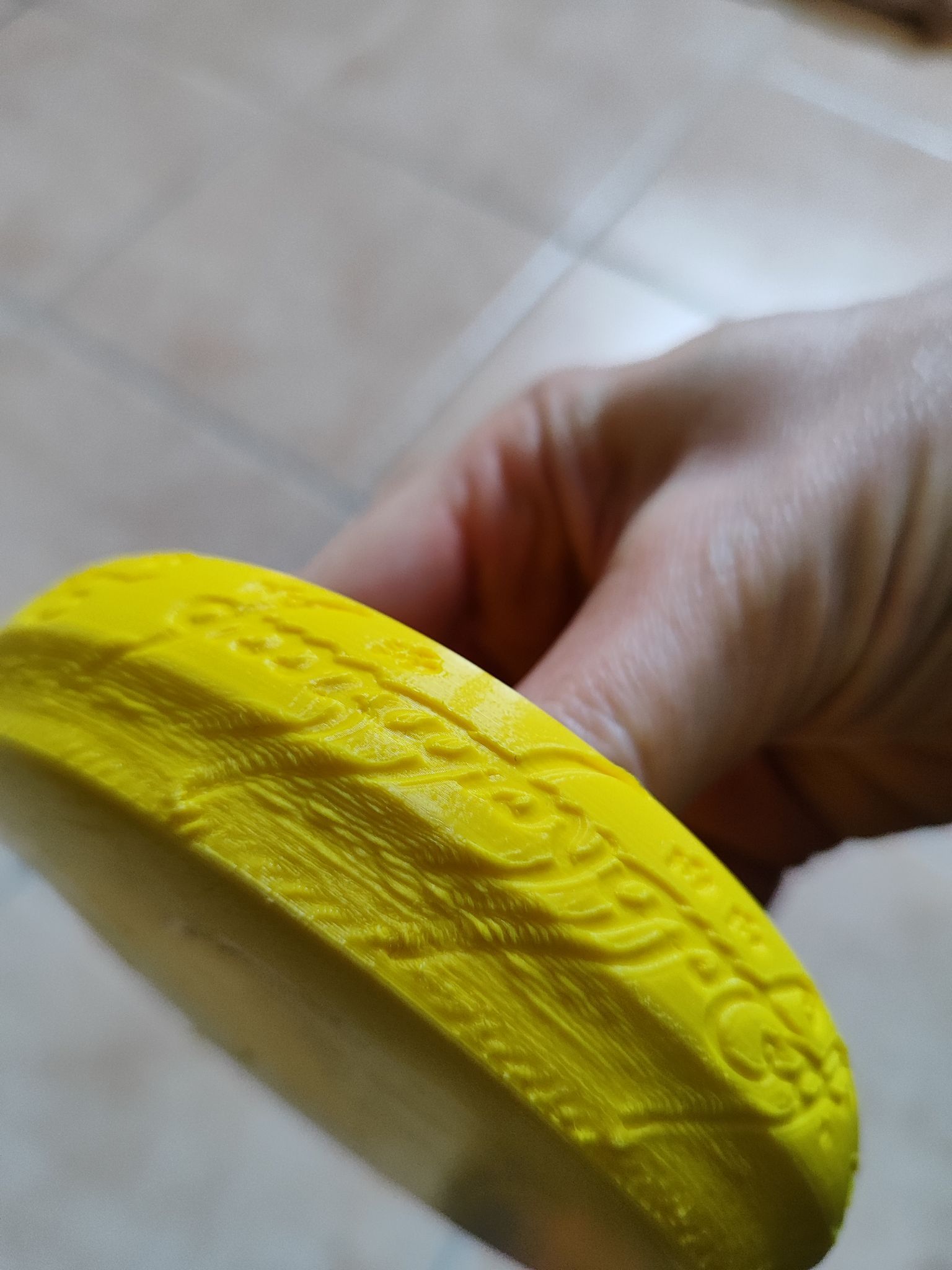

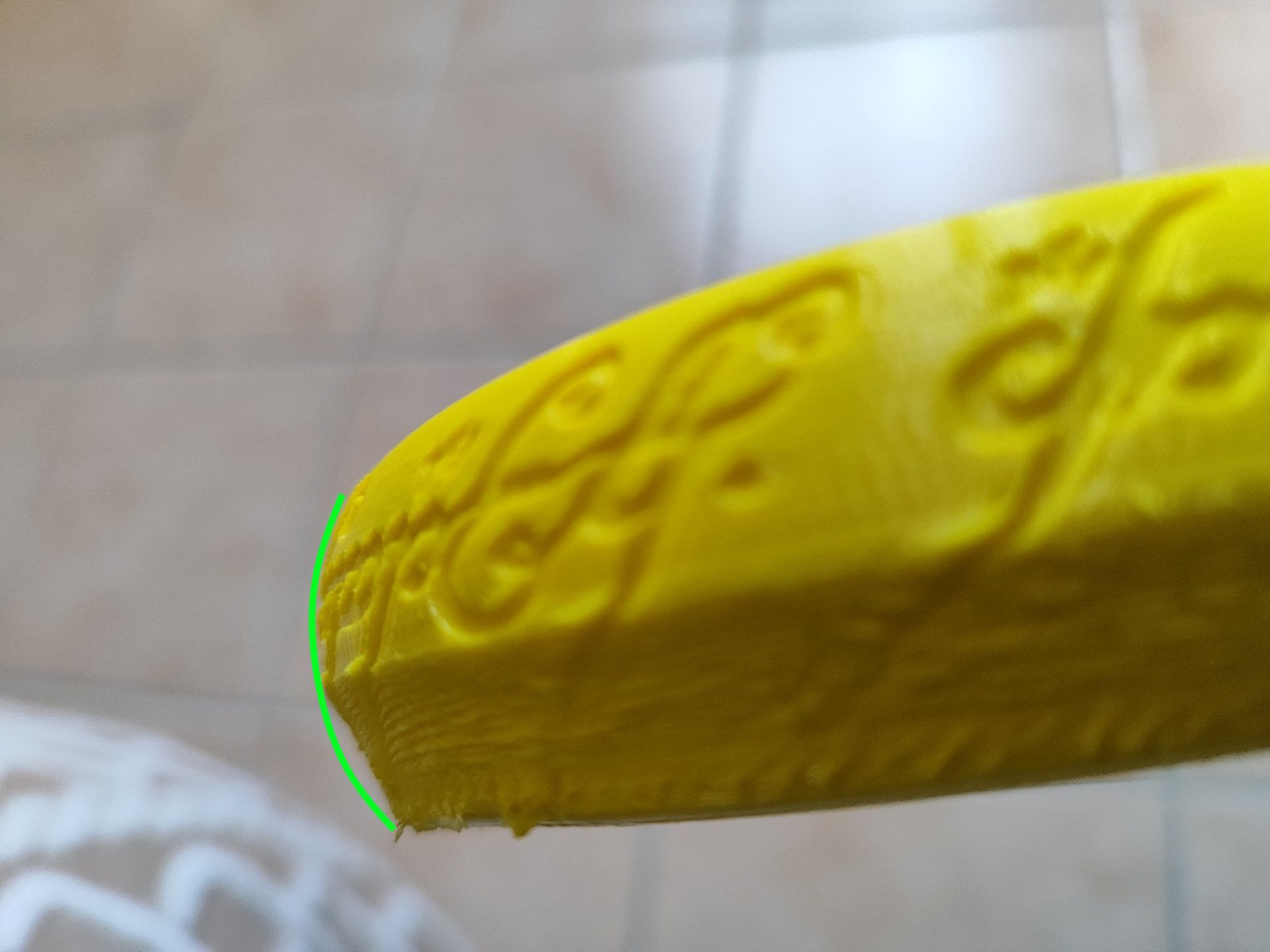

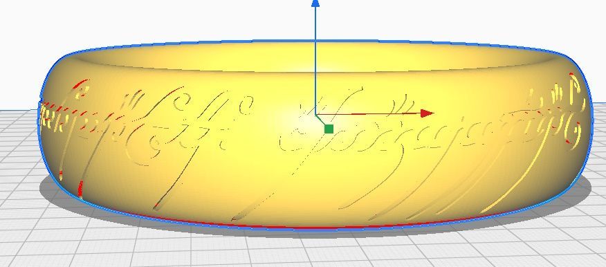

Sur les pièces arrondies, l'impression modifie le bas de la pièce, cela me l'a fait plusieurs fois sur des .stl de pièces différentes. Un peu comme dit cela inversait l'angle vers l'intérieur...
Sur la photo, c'est l'anneau unique du seigneur des anneaux, il devrait être convexe... cela vient je suppose des réglages cura et non pas de mon imprimante (à moins que ?... si besoin c'est une creality CR-10 V2).

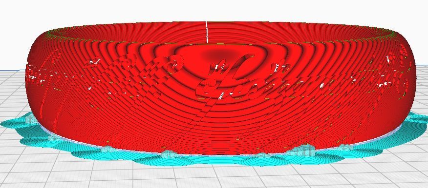

merci de ta réponse rapide ! voilà l'aperçu après découpage.

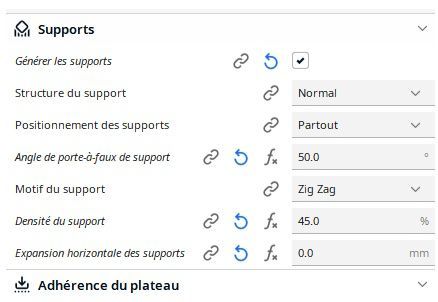

voici les réglages supports

Ok donc cela ressemble a la forme attendue. Et ne semble pas être un problème de modèle 3D.
Cela m'oriente sur une histoire de hauteur de couche a adapter pour mieux imprimer les porte-a-faux.
(a l'impression comme le boudin de filament déposé pour former le périmètre d'une couche n'est pas porté par grand chose du périmètre de la couche précédente ...  )

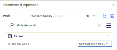

Donc vérifier que dans la section "Parois", tu as bien pour "Ordre des parois" la valeur "De l'intérieur vers l'extérieur"
Et

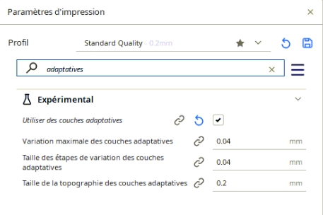

regarder dans la section "Expérimental", pour activer "Utiliser des couches adaptatives"
ou utiliser une hauteur de couche plus petite comme par exemple de 0.1 mm voir moins,
afin d'avoir des meilleur résultat d'impression sur les forts porte-a-faux.

voilà l'ordre des parois
En fait j'ai mis en qualité max' et n'ai rien modifié ni dans parois ni dans expérimental : du coup les couches adaptatives n'étaient pas cochées...

Pourquoi des supports ? As-tu essayé sans ?

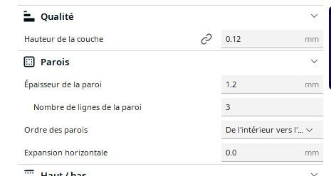

"super qualité" dépend de l'imprimante déclarée, quelle épaisseur de couche ?

épaisseur de couche c'est 0.12. je vais regarder pour l'export (je ne suis pas enregistré sur le site cura)

Si tu veux placer des supports efficaces, qui ne marquent pas et qui s'enlèvent facilement surtout, n'hésite pas à réduire la hauteur des interfaces à 3 fois la hauteur de couche et dans "Qualité" réduire la largeur de ligne des interfaces à 0.3 mm en cas d'utilisation d'une buse de 0.4. Du moins c'est ce que j'emploi avec des résultats largement plus acceptables que les valeurs d'origine. Il m'arrive parfois que les supports restent sur le plateau en enlevant la pièce, avec un cutter reste plus qu'à faire "sauter" les petits morceaux restant et l'état de l'impression est bien, pour peu que la vitesse soit lente aussi.
Je viens de télécharger ton fichier et dans Cura version  5.2.1 en 0.12 standard de base, la pièce ne nécessite pas de support selon moi, en fait ceux proposés, sont trop petits pour être efficaces. J'imprime souvent des pièces avec ce genre de courbe, je viens d'en terminer une de 12 mm de diamètre en PETG et en 0.12 sans aucun support. La courbure est parfaite.

Avec les valeurs do'rigine je n'avais plus le pb effectivement (je ne sais pas d'où ça vient mais bon, peu importe du coup).
Je note tes remarques parce que c'est vrai que les supports qd il y en a sont galère à enlever ! merci bcp !
