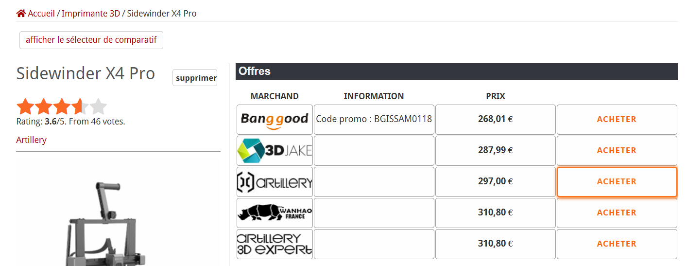

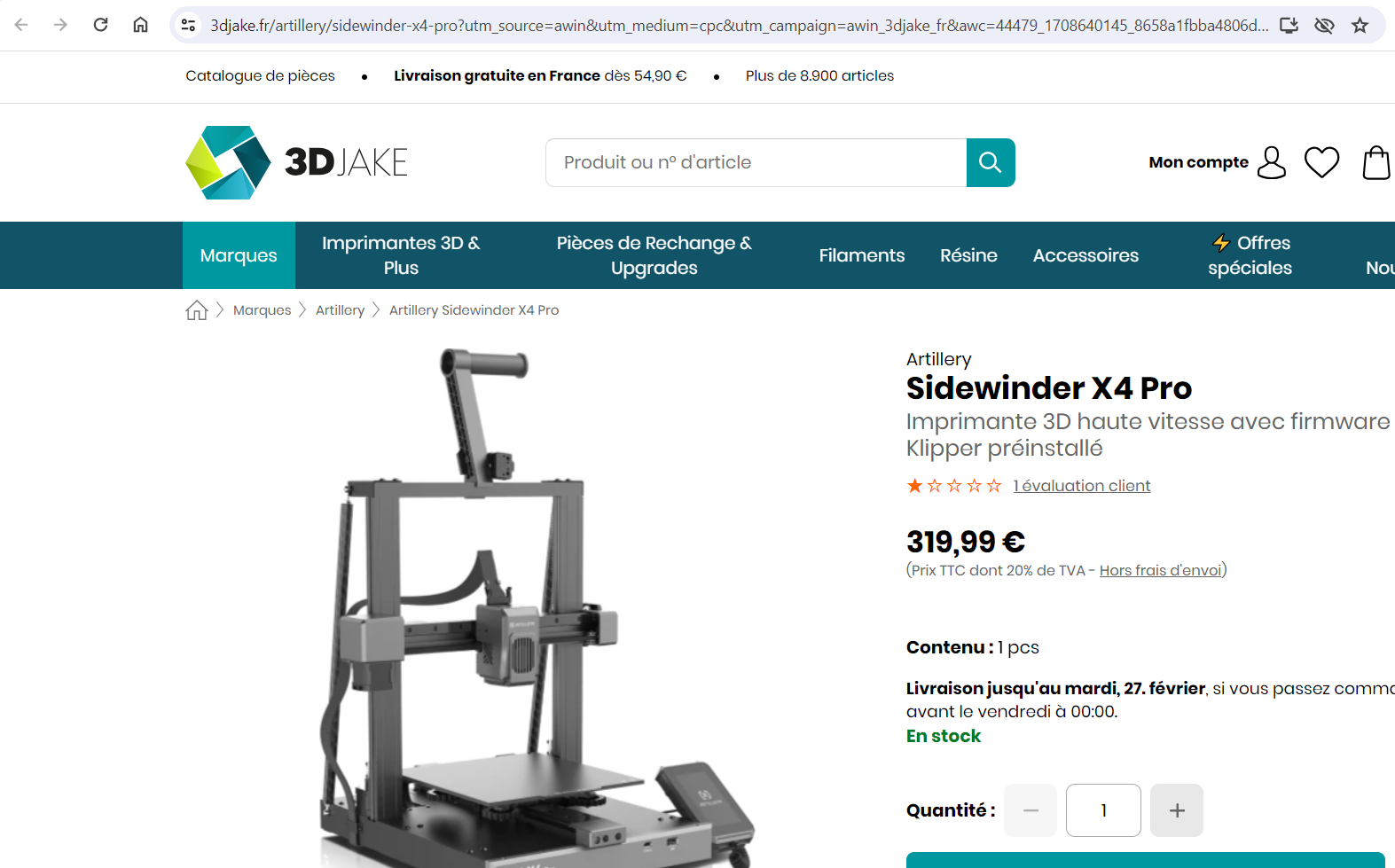

Jean78 Posté(e) Février 22 Auteur Partager Posté(e) Février 22 Grand merci pour ta réponse @MrMagounet n'ayant pas de souci avec l'anglais, je vais surement commander directement chez Artillery. Bonne fin de semaine, et bonne fusion! Juste une remarque concernant le lien cité plus haut de 3DJAke sur la page https://www.lesimprimantes3d.fr/comparateur/imprimante3d/artillery/sidewinder-x4-pro/ Quand on clic dessus le prix affiché est de 320 Euro (319,99) alors que le prix affiché ici sur le site est de 287,99 (voir plus haut) >> un bug se serait il glissé ??? Lien vers le commentaire Partager sur d’autres sites More sharing options...
Jean78 Posté(e) Février 23 Auteur Partager Posté(e) Février 23 J'ai passé commande chez Artillery ce matin de la SW X4 Pro. Elle n'était pas citée dans la sélection initiale, je l'ai découverte grâce a ce forum! Merci a vous 1 Lien vers le commentaire Partager sur d’autres sites More sharing options...
