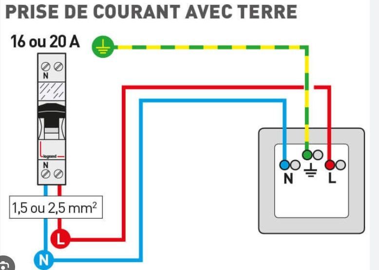

vap38 Posté(e) Février 19 Partager Posté(e) Février 19 (modifié) hello @mich0111 as-tu récemment changé de boitier coupleur 220v ? car il se peut que la terre soit inversée par rapport au neutre. ! je m'explique le fil bleu doit être le commun de la terre ( fil Jaune et Vert ) parfois le sens des fils avec la phase et neutre ne sont pas respecté. Voici la norme de la connectique 220V d'une prise électrique et comment vérifier ? (c'est pour cela qu'il faut respecter la couleur des conducteurs) (ou inversés) Il faut débrancher l'imprimante du secteur et utiliser un ohmmètre le test de continuité doit être parfait entre le châssis de l'imprimante et la borne de la terre pour la prise secteur. Si c'est pas bon alors il i y a un retour de tension résiduel sur le châssis par un retour à la terre au travers de ton corps qui peut être engendré pas un taux d'humidité important suite à un changement d'atmosphère humide passage d'un garage vers un salon chauffé en exemple. (ou isolement du sol voir les chaussures) Parfois des chaussures semelles en cuir favorise une perception d'un courant résiduel sur le châssis d'un équipement électrique. Toutefois la norme de sécurité oblige pour la sécurité de la personne d'avoir une protection différentielle de 50mA sur un disjoncteur à usage ménager uniquement. Mes conseils: Nota pour des phénomène de décharges électrostatiques je touche toujours le boitier de l'imprimante avant d'introduire une carte SD; çà évite de détruire les données ou de faire un reset sur la carte mère. J'ai déjà suite à ce problème électrostatique renvoyé mon PC portable au SAV pour destruction du lecteur de carte SD. ceci arrive selon les vêtements que l'on porte ou des chaussures et du revêtement de sol. Dans mon ex métier nous portions tous un bracelet avec un câble extensible relié à la terre pour éviter ce genre d'incident. A+ francis @mich0111 pour répondre du débit vidéo aléatoire le phénomène peut provenir d'un débit WIFI réduit suite à une trop grande distance du routeur ou des murs épais . la solution un répéteur WIFI doit résoudre le problème. Modifié (le) Février 19 par vap38 1 Lien vers le commentaire Partager sur d’autres sites More sharing options...
