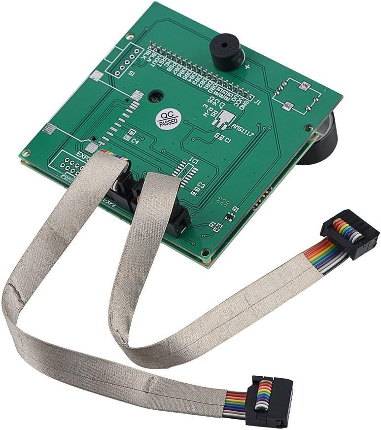

PascalMo Posté(e) Février 24 Partager Posté(e) Février 24 Salut à tous, j'ai acheté une carte mere creality v4.2.7 pour remplacer celle d'origine de ma cr10-S4. Le nouveau firmware est compilé, pret à etre uploadé. L'écran d'affichage d'origine est un 128*64 monochrome qui me suffit largement car je ne l'utilise pas. Mais j'ai remarqué que l'ancienne carte mere a 2 connecteurs pour l'écran , donc 2 nappes pour le cablage. Je suppose que la nappe 1 sert à l'écran et la 2 à l'encodeur. Mais la carte mere V4 n'a qu'un seul connecteur. Y a t il moyen de monter mon vieux afficheur ou suis-je obligé d'acheter un écran tactile type Ender 3 pro ? Quoi d'autre comme solution minimale ? Lien vers le commentaire Partager sur d’autres sites More sharing options...

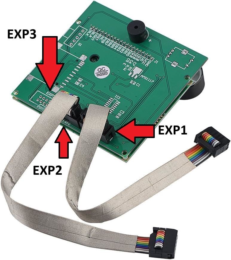

pommeverte Posté(e) Février 24 Partager Posté(e) Février 24 (modifié) Salut, Si ton écran est comme celui-ci: Citation alors il te "suffit" de souder des broches et déplacer le boitier noir du port EXP1 ou EXP2 sur le port EXP3, pour brancher le câble venant de ta V4.2.7 Modifié (le) Février 24 par pommeverte Lien vers le commentaire Partager sur d’autres sites More sharing options...
PascalMo Posté(e) Février 24 Auteur Partager Posté(e) Février 24 Merci pour la réponse, même si je ne l'ai pas compris, de quel port exp3 parles tu ? Lien vers le commentaire Partager sur d’autres sites More sharing options...
hyoti Posté(e) Février 24 Partager Posté(e) Février 24 Si tu prends un nouvel écran, prend plutôt un écran type ender3 v2 HD, cela sera plus facile pour compiler ton firmware qu'avec l'écran tactile creality. Lien vers le commentaire Partager sur d’autres sites More sharing options...
pommeverte Posté(e) Février 24 Partager Posté(e) Février 24 Il y a 1 heure, PascalMo a dit : de quel port exp3 parles tu ? au hasard, celui où c'est écrit EXP3, non? Citation 1 Lien vers le commentaire Partager sur d’autres sites More sharing options...

pommeverte Posté(e) Février 25 Partager Posté(e) Février 25 Salut, Juste par curiosité, est-ce que tu aurais une photo de l'arrière de ton écran? Lien vers le commentaire Partager sur d’autres sites More sharing options...
PascalMo Posté(e) Février 26 Auteur Partager Posté(e) Février 26 C'est un ecran avec une résolution horizontale inférieure http://shadrak.free.fr/PXL_20240226_065908244.MP.jpg Lien vers le commentaire Partager sur d’autres sites More sharing options...
pommeverte Posté(e) Février 26 Partager Posté(e) Février 26 Salut et merci pour l'info. En passant, tu aurais pu conserver ton écran en bricolant un câble dont le câblage est donné dans ce message. Lien vers le commentaire Partager sur d’autres sites More sharing options...
Solution PascalMo Posté(e) Mars 16 Auteur Solution Partager Posté(e) Mars 16 (modifié) J'ai reçu mon tactile qui est quand même beaucoup plus pratique , j'ai aussi trouvé un adaptateur pour les écrans double câble vers un seul sur exp3 Modifié (le) Mars 16 par PascalMo Lien vers le commentaire Partager sur d’autres sites More sharing options...
