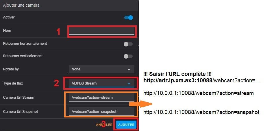

John_soruz Posté(e) Février 24 Partager Posté(e) Février 24 (modifié) Bonjour à tous, je me présente John / soruz heureux proprietaire d'une qidi x Plus 3 depuis 1 Mois, je posséde également 2 creality (ender 3 et ender 5s1 ) sous klipper, je fait de l'impression 3d depuis 3 ans maintenant. J'ai dans un premier temps fait un message direct a @fran6p et je me suis dis que le sujet pourrais interesser du monde par la suite donc autant le partager ici ! (ce qui est quand meme le but d'un forum !) J'ai malheureusement eu un problème sur ma X plus 3, j'ai un message d'erreur m'indiquant un démarrage anormale et apres avoir suivi les étapes de dépannage du wiki (débrancher l'adaptateur wifi ...) il semble d'apres mes quelques heures de recherches et infos trouvés sur le net, qu'il faut reset / flash l'emmc, je suis en attente du support de Qidi mais entre week end et nouvel ans chinois j'ai peur que ce soit un peu long. Est il possible de flash l'emmc en se connectant avec l'ordi en usb C sur le port a droite de celui ci ? j'ai rencontré ce problème car suite a la dernière maj du firmware (4.12.13) ma qidi cam ne faisait plus de timelaps la console indique "unknow command take_timelaps", j'ai refait le processus d'installation de la cam, mais j'avais ensuite un message concernant moonraker dans klipper qui indiqué que le fichier moonraker ne pouvez être utilisé et qu'il utiliserai donc le moonraker.bckp. J'ai donc voulu reinstaller les paramètres d'usines, cela ma demander de confirmer et rien ne ce passer, j'ai re tenter et toujours rien. J'ai redemarrer l'imprimante mais c'est la que la machine m'a afficher le message d'erreur au démarrage .. et depuis bloqué Merci si vous pouvez m'aider ! EDIT 1 : J'ai oublié de préciser, j'ai acces par ssh à l'imprimante, on peut naviguer dans les dossiers // Quand je me connecte par le navigateur a Fluid sur l'ip 192.x.xxxx:10088 il m'indique qu'il ne peut pas se connecter a Moonraker (ce qui semble être du coup le problème récurrent suite a ma reinstallation de la camera) Modifié (le) Février 24 par John_soruz Lien vers le commentaire Partager sur d’autres sites More sharing options...
souriceaux Posté(e) Février 24 Partager Posté(e) Février 24 Il y a 5 heures, John_soruz a dit : ma qidi cam ne faisait plus de timelaps la console indique "unknow command take_timelaps", Bonsoir @John_soruz, De mémoire certains ont expliqué qu'il y avait un soucis avec leur caméra et qu'ils avaient été obligé de remettre via le système 'SSH' la mise à jour du 'TIME'. Dans un sujet sur la Xmax3 fait par @fran6p, on peut y trouver je pense une des solutions. Possible aussi que @Wassingue puisse t'apporter son aide car il a une caméra. Pour ma part, je n'en vois pas l’utilité d'en avoir une pour le moment, sachant que l'imprimante sera juste à coté de mes lasers (donc sous surveillance ) Lien vers le commentaire Partager sur d’autres sites More sharing options...
John_soruz Posté(e) Février 25 Auteur Partager Posté(e) Février 25 Il y a 10 heures, souriceaux a dit : Bonsoir @John_soruz, De mémoire certains ont expliqué qu'il y avait un soucis avec leur caméra et qu'ils avaient été obligé de remettre via le système 'SSH' la mise à jour du 'TIME'. Dans un sujet sur la Xmax3 fait par @fran6p, on peut y trouver je pense une des solutions. Possible aussi que @Wassingue puisse t'apporter son aide car il a une caméra. Pour ma part, je n'en vois pas l’utilité d'en avoir une pour le moment, sachant que l'imprimante sera juste à coté de mes lasers (donc sous surveillance ) Elle me sert essentiellement pour les timelaps et quand la fonction sera dispo la détection AI des fails pour les très long prints Lien vers le commentaire Partager sur d’autres sites More sharing options...

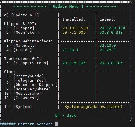

fran6p Posté(e) Février 26 Partager Posté(e) Février 26 Il y a 5 heures, John_soruz a dit : du coup quand l'emmc sera changé la version de fluidd sera la bonne ? Ce sera la version installée originellement. Mais le support, là, a «botté» en touche car Fluidd n'est qu'une interface Web communiquant avec Moonraker pour afficher les informations venant de Klipper. Le seul moyen (non, le plus simple) de mettre à jour Fluidd est en connexion ssh de passer par KIAUH (./kiauh/kiauh.sh). Fluidd sur ma X-Max 3 est toujours à jour (je le mets régulièrement à jour) : La version de Fluidd s'affiche également en bas à droite de la fenêtre : 1 Lien vers le commentaire Partager sur d’autres sites More sharing options...
John_soruz Posté(e) Février 26 Auteur Partager Posté(e) Février 26 il y a 5 minutes, fran6p a dit : Ce sera la version installée originellement. Mais le support, là, a «botté» en touche car Fluidd n'est qu'une interface Web communiquant avec Moonraker pour afficher les informations venant de Klipper. Le seul moyen (non, le plus simple) de mettre à jour Fluidd est en connexion ssh de passer par KIAUH (./kiauh/kiauh.sh). Fluidd sur ma X-Max 3 est toujours à jour (je le mets régulièrement à jour) : La version de Fluidd s'affiche également en bas à droite de la fenêtre : Oui j'ai un peu l'impression aussi pour le bottage en touche mais n'étant clairement pas a l'aise sur cette partie la je ne saurais dire, moi je leur ai signifié que je n'avais pas cherché a update fluid il ont proposé de me remboursé le nouvelle emmc (bon du coup c'est cool j'aurais 32gb..) Mais du coup si je comprend bien ce que tu dis, et par rapport au fait que qidi indique qu'il ne faut pas depasser 1.12, il "suffirait" de downgrade la mise a jour de fluid sur la machine, qui si j'ai bien compris est localisé dans l'emmc ? et ca c'est pas possible, ou alors via KIAUH ca l'est ?? j'ai vu qu'il y avait des connecteur emmc / usb, si j'en ai un, ca me permettrai de copier l'emmc "propre" que je recoit et de l'avoir en backup au cas ou a l'avenir ? Du coup moi a droite quand je me connecte a l'ip de la Qidi j'ai 1.19 en version de fluidd Lien vers le commentaire Partager sur d’autres sites More sharing options...
fran6p Posté(e) Février 26 Partager Posté(e) Février 26 (modifié) il y a une heure, John_soruz a dit : quand je me connecte a l'ip de la Qidi j'ai 1.19 en version de fluidd C'est la version fournie à la réception de l'imprimante. Lors du test de la X-Max 3 pour le forum, j'avais relevé les versions des composants logiciels : https://www.lesimprimantes3d.fr/test-qidi-x-max-3-20231010/#Klipper_Moonraker il y a une heure, John_soruz a dit : si j'ai bien compris est localisé dans l'emmc ? Oui L'eMMC est l'équivalent d'une carte SD (en plus «robuste» et un poil plus rapide). Cette mémoire contient le système d'exploitation (Armbian, dérivé de Debian pour les architectures de contrôleurs ARM). Sur cet OS, sont installés en plus des bases nécessaires et indispensables, tout l'écosystème Klipper (klipper, moonraker, fluidd). Quand tu auras reçu ton eMMC de 32 Gio, je t'engage à en réaliser une sauvegarde (pour le cas où ) en montant l'eMMC sur l'adaptateur USB livré avec la mémoire (c'est un adaptateur basique, j'en ai un que je pense plus qualitatif, ce genre là), puis en utilisant un logiciel permettant de réaliser une image de cette mémoire (il en existe un bon nombre: Rufus, WindiskImager, ImageUSB, … Avec Windows, ma préférence allant à ImageUSB, logiciel portable que j'utilise depuis de très nombreuses années (permet de réaliser des images de clés USB, carte SD, … et permet également d'écrire ces images sur un support de capacité au moins égale à celle de l'image). Avec Linux, l'outil système «dd» permet de faire aussi des images, il faut juste ne pas se tromper entre «if» (input file) et «of» (output file) Sinon je reste persuadé que la mise à jour du système s'est mal déroulée (pour quelle raison, ça je l'ignore ) et qu'une partie du système de fichiers a été corrompue (moonraker particulièrement). Comme tu n'as plus rien à perdre, j'ai compressé le répertoire moonraker : moonraker.tgz Si tu n'as pas peur, tu pourrais le recopier dans le dossier /home/mks. Avec Windows, le plus simple est d'utiliser un programme comme WinSCP. En ssh, vérifier que le fichier est bien dans le répertorie perso de mks : ls -l /home/mks/moonraker.tgz Avant de le décompresser, faire une «sauvegarde» du moonraker actuel (corrompu) : mv moonraker moonraker.corrompu Puis décompression de moonraker.tgz (qui normalement a préservé droits et propriétaire des fichiers) : tar zxvf moonraker.tgz Citation mks@mkspi:~/tests$ tar zxvf moonraker.tgz moonraker/ moonraker/tests/ moonraker/tests/mocks/ moonraker/tests/mocks/__init__.py moonraker/tests/mocks/mock_gpio.py moonraker/tests/assets/ moonraker/tests/assets/moonraker/ moonraker/tests/assets/moonraker/base_server.conf moonraker/tests/assets/moonraker/supplemental.conf moonraker/tests/assets/moonraker/secrets.ini moonraker/tests/assets/moonraker/secrets.json moonraker/tests/assets/moonraker/unparsed_server.conf moonraker/tests/assets/moonraker/base_server_ssl.conf moonraker/tests/assets/moonraker/invalid_config.conf moonraker/tests/assets/moonraker/bare_db.cdb moonraker/tests/assets/klipper/ moonraker/tests/assets/klipper/base_printer.cfg moonraker/tests/assets/klipper/missing_reqs.cfg moonraker/tests/assets/klipper/klipper.dict moonraker/tests/assets/klipper/error_printer.cfg moonraker/tests/test_config.py moonraker/tests/conftest.py moonraker/tests/fixtures/ moonraker/tests/fixtures/__init__.py moonraker/tests/fixtures/websocket_client.py moonraker/tests/fixtures/http_client.py moonraker/tests/fixtures/klippy_process.py moonraker/tests/test_server.py moonraker/tests/test_klippy_connection.py moonraker/tests/test_database.py moonraker/mkdocs.yml moonraker/.github/ moonraker/.github/FUNDING.yml … moonraker/.git/objects/83/ moonraker/.git/objects/83/c28bc79b449a3fceb0a73a7906157810ce23d7 moonraker/.git/objects/bf/ moonraker/.git/objects/bf/e20433f9c4cbffa5744912fd242bcd0b079607 moonraker/.git/objects/ec/ moonraker/.git/objects/ec/6e3c51fac06d809aeaae8f9f95facb210b9254 moonraker/.git/packed-refs moonraker/.git/index moonraker/.git/FETCH_HEAD Au final, un dossier moonraker est recréé : Citation mks@mkspi:~/tests$ ls -al moonraker total 96 drwxr-xr-x 8 mks mks 4096 Jul 25 2022 . drwxr-xr-x 3 root root 4096 Feb 26 17:15 .. drwxr-xr-x 2 mks mks 4096 Jul 25 2022 docs -rw-r--r-- 1 mks mks 223 Jul 25 2022 .editorconfig drwxr-xr-x 8 mks mks 4096 Feb 25 22:33 .git -rw-r--r-- 1 mks mks 66 Jul 25 2022 .gitattributes drwxr-xr-x 4 mks mks 4096 Jul 25 2022 .github -rw-r--r-- 1 mks mks 88 Jul 25 2022 .gitignore -rw-r--r-- 1 mks mks 35129 Jul 25 2022 LICENSE -rw-r--r-- 1 mks mks 713 Jul 25 2022 mkdocs.yml drwxr-xr-x 6 mks mks 4096 Jul 25 2022 moonraker -rw-r--r-- 1 mks mks 247 Jul 25 2022 pytest.ini -rw-r--r-- 1 mks mks 1980 Jul 25 2022 README.md -rw-r--r-- 1 mks mks 154 Jul 25 2022 .readthedocs.yaml drwxr-xr-x 2 mks mks 4096 Jul 25 2022 scripts drwxr-xr-x 5 mks mks 4096 Jul 25 2022 tests Éteindre, attendre minima 30s (1 minute) que le supercondensateur soit déchargé, allumer (croiser les doigts, serrer les f…s, allumer un cierge, faire venir le marabout, …) et espérer que ce n'était que le dossier moonraker qui avait été impacté. Modifié (le) Février 26 par fran6p 1 Lien vers le commentaire Partager sur d’autres sites More sharing options...
John_soruz Posté(e) Février 26 Auteur Partager Posté(e) Février 26 Il y a 1 heure, fran6p a dit : C'est la version fournie à la réception de l'imprimante. Lors du test de la X-Max 3 pour le forum, j'avais relevé les versions des composants logiciels : https://www.lesimprimantes3d.fr/test-qidi-x-max-3-20231010/#Klipper_Moonraker Oui L'eMMC est l'équivalent d'une carte SD (en plus «robuste» et un poil plus rapide). Cette mémoire contient le système d'exploitation (Armbian, dérivé de Debian pour les architectures de contrôleurs ARM). Sur cet OS, sont installés en plus des bases nécessaires et indispensables, tout l'écosystème Klipper (klipper, moonraker, fluidd). Quand tu auras reçu ton eMMC de 32 Gio, je t'engage à en réaliser une sauvegarde (pour le cas où ) en montant l'eMMC sur l'adaptateur USB livré avec la mémoire (c'est un adaptateur basique, j'en ai un que je pense plus qualitatif, ce genre là), puis en utilisant un logiciel permettant de réaliser une image de cette mémoire (il en existe un bon nombre: Rufus, WindiskImager, ImageUSB, … Avec Windows, ma préférence allant à ImageUSB, logiciel portable que j'utilise depuis de très nombreuses années (permet de réaliser des images de clés USB, carte SD, … et permet également d'écrire ces images sur un support de capacité au moins égale à celle de l'image). Avec Linux, l'outil système «dd» permet de faire aussi des images, il faut juste ne pas se tromper entre «if» (input file) et «of» (output file) Sinon je reste persuadé que la mise à jour du système s'est mal déroulée (pour quelle raison, ça je l'ignore ) et qu'une partie du système de fichiers a été corrompue (moonraker particulièrement). Comme tu n'as plus rien à perdre, j'ai compressé le répertoire moonraker : moonraker.tgz 6.48 Mo · 0 downloads Si tu n'as pas peur, tu pourrais le recopier dans le dossier /home/mks. Avec Windows, le plus simple est d'utiliser un programme comme WinSCP. En ssh, vérifier que le fichier est bien dans le répertorie perso de mks : ls -l /home/mks/moonraker.tgz Avant de le décompresser, faire une «sauvegarde» du moonraker actuel (corrompu) : mv moonraker moonraker.corrompu Puis décompression de moonraker.tgz (qui normalement a préservé droits et propriétaire des fichiers) : tar zxvf moonraker.tgz Au final, un dossier moonraker est recréé : Éteindre, attendre minima 30s (1 minute) que le supercondensateur soit déchargé, allumer (croiser les doigts, serrer les f…s, allumer un cierge, faire venir le marabout, …) et espérer que ce n'était que le dossier moonraker qui avait été impacté. Hello, alors j'essaye de suivre ton step by step, sachant que je decouvre ssh depuis pas longtemps donc je patauge pas mal. J'utilise mobaXterm, donc j'ai glissé le fichier moonraker.tgz dans /home/mks/ apres j'ai essayé de faire la sauvegarde avec ta commande mais il me repond mv: cannot stat 'moonraker': No such file or directory donc dirais qu'il vois pas le dossier moonraker a sauvegarder alors que je vois bien le dossier moonraker dans /home/mks/ Apres j'ai quand meme voulu essayer de décompresser moonraker.tgz via la commande, mais la aussi une erreur est retourner : tar (child): moonraker.tgz: Cannot open: No such file or directory tar (child): Error is not recoverable: exiting now tar: Child returned status 2 tar: Error is not recoverable: exiting now Merci de ton pas a pas en tous cas ! Lien vers le commentaire Partager sur d’autres sites More sharing options...
