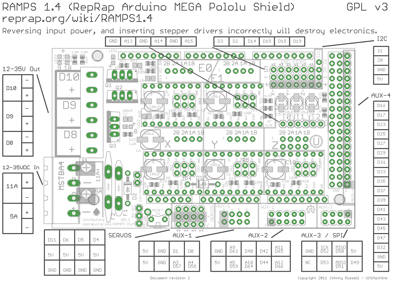

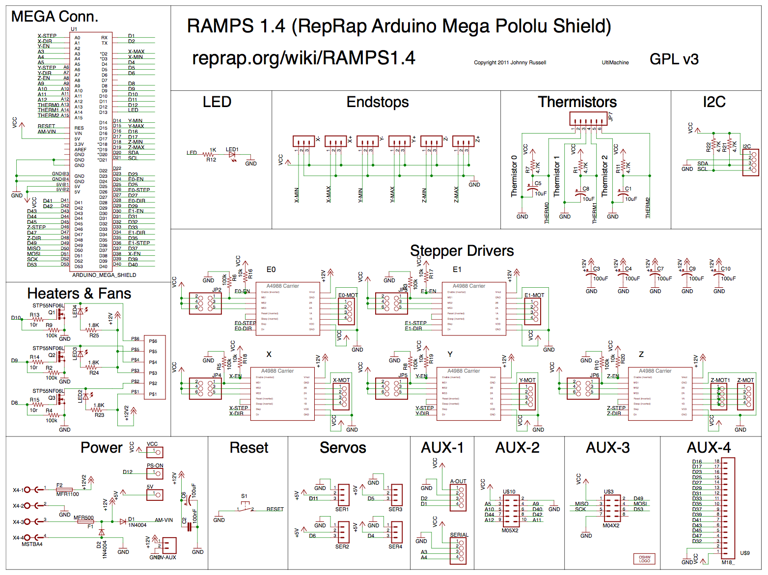

Papypaco Posté(e) Février 25 Partager Posté(e) Février 25 (modifié) Bonjour J'expose ici mon problème. J'ai donc une Anet A8 dont la résistance de l'extrudeuse s'est mise en court-circuit et m'a cramé le MOSFET de la carte mère (je redis, pour ceux qui n'auraient pas lu ma présentation). La carte mère étant pour moi irréparable (dé-soudage, soudage de CMS) j'ai installé une RAMPS 1.4 sur ARDUINO Méga avec 2 MOSFETs externes pour le lit chauffant et la résistance d'extrudeuse (remplacée) et un écran "full graphic smart controller" (monochrome), dans un pupitre externe. J'ai prévu le branchement d'un R pi avec OCTOPRINT pour pouvoir commander l'imprimante à distance et pour la surveiller avec une caméra, mais je verrais ça plus tard. Tout est d'origine sur l'ANET: Contacts de fin de course (NO), moteurs, lit chauffant et la mécanique. Comme sur la carte mère ANET, les connecteurs sont des JST et sur la RAMPS 1.4, des DUPONT, j'ai fait une petite carte d'adaptation pour éviter de couper les fils, et avoir la possibilité de rebrancher une carte d'origine. Mais l'imprimante commence à être un peu ancienne et une CM neuve coûte cher (pour moi). Je n'en ai pas trouvé d'occasion. J'ai trouvé une config marlin pour Anet A8, mais ça débloque complètement. Les fins de course ne détectent pas les contacts lorsque les axes arrivent en butée (xyz). Je suis obligé de couper le jus pour tout arrêter et ne pas tout bousiller. De plus, le pas de déplacement des moteurs ne correspond pas aux commandes (sans doute un mauvais réglage). Si je demande 1mm, il avance de plusieurs cm et pas forcément dans le bon sens (et en plus ça merdouille). J'ai traduit tous les commentaires du fichier "configuration.h" (je n'entrave absolument rien en Anglais) ce qui m'aide beaucoup à comprendre les modifs. Merci pour l'aide que vous pourrez m'apporter. Si quelqu'un a une config correspondant à la mienne, je prends. Pas la peine de réinventer l'eau chaude. Bonne nuit. Configuration.h Modifié (le) Février 25 par Papypaco Lien vers le commentaire Partager sur d’autres sites More sharing options...

pommeverte Posté(e) Février 27 Partager Posté(e) Février 27 Salut, Si ça peut t'aider, j'ai préparé les fichiers de configuration, pour la dernière version stable de Marlin (V2.1.2.2) , qui devraient correspondre à ton matériel. Configuration.hConfiguration_adv.h J'ai fait les hypothèses / activations de fonctions suivantes: - si la thermistance de la tête d'impression n'est pas celle d'origine mais la version standard utilisée sur les Ender 3 V1 / CR10,... alors il faudra corriger la ligne suivante du fichier configuration.h: #define TEMP_SENSOR_0 5 devient #define TEMP_SENSOR_0 1 - régulation par PID du plateau - détecteurs de fin de course câblés en NF - pilotes de moteur A4988 - initialisation de l'eeprom après le flashage du firmware - le linear advance est activé mais défini à 0 en attendant le réglage ( voir cette vidéo ) - activation du babystep: en double-cliquant sur le bouton rotatif de l'écran lors de l'impression de la couche initiale, tu pourras régler la hauteur de la buse pour écraser plus ou moins la couche (voir cette vidéo pour mieux comprendre le principe) - nivellement manuel du plateau (voir cette vidéo pour le principe ) Il y a 12 heures, Papypaco a dit : Un autre problème qui me déroute un peu, c'est le câblage des contacts sur la RAMPS. On ne dit pas à quoi servent les pinoches inutilisées. voici des documents qui devraient t'aider: Citation ainsi que le fichier Marlin\src\HAL\AVR\fastio\fastio_1280.h qui fait le lien entre les différentes numérotations Lien vers le commentaire Partager sur d’autres sites More sharing options...
Papypaco Posté(e) Février 27 Auteur Partager Posté(e) Février 27 (modifié) Super! Merci pommeverte. Très sympa de te décarcasser. J’espère ne pas te faire perdre ton temps. La thermistance est celle d'origine, je vais câbler les contacts en NF. Mes moteurs ont la référence 42SHDC 3025-24B ce sont les moteurs d'origine ANET Je vais tester ça sans doute jeudi, (demain j'ai rando) mais pas certain de pouvoir donner de mes nouvelles tout de suite. A bientôt. Modifié (le) Février 27 par Papypaco Lien vers le commentaire Partager sur d’autres sites More sharing options...
pommeverte Posté(e) Février 27 Partager Posté(e) Février 27 J'insiste sur le fait de tester le matériel (Gcode M119, G0... ) avant de lancer une prise d'origine. J'ai préparé le firmware en mixant plusieurs fichiers, sans pouvoir valider le résultat. Lien vers le commentaire Partager sur d’autres sites More sharing options...

Papypaco Posté(e) Mars 2 Auteur Partager Posté(e) Mars 2 (modifié) Bonjour J'ai fait les modifs des fin de course et compilé Marlin 2.1.2.1 mais j'ai le même souci que lors de mes essais précédents. Lorsque je déplace un axe, X ou Z, les moteurs font un bruit anormal, l'avance ne correspond pas à ce qui est demandé et le sens est aléatoire. Sur les moteurs d'extrudeuse et d'axe Y, je n'ai pas ce bruit mais l'avance ne correspond pas à la distance demandée. J'ai essayé de modifier le réglage des potentiomètres des drivers (pololu), mais ça ne change rien. Je vais revérifier mes câblages moteurs. Modifié (le) Mars 2 par Papypaco Lien vers le commentaire Partager sur d’autres sites More sharing options...
Papypaco Posté(e) Mars 2 Auteur Partager Posté(e) Mars 2 (modifié) Petite rectification. Plus haut j'ai parlé de la version 2.1.2.1 de Marlin, mais c'est bien la 2.1.2.2 que j'ai utilisé. Du nouveau. Mon problème sur l'axe X venait d'un mauvais contact d'une broche dans un connecteur Dupond. De plus, bizarrement, le branchement est inversé, par rapport aux autres moteurs. J'ai lancé un auto home, et tout s'est bien passé. Les fins de course ont bien été détectés. Me reste à voir le réglage de linear advance, mais je n'ai rien compris aux explications de la vidéo. Modifié (le) Mars 2 par Papypaco Lien vers le commentaire Partager sur d’autres sites More sharing options...
Papypaco Posté(e) Mars 2 Auteur Partager Posté(e) Mars 2 (modifié) Lorsque je lance le préchauffage PLA, la tête chauffe bien, mais pas le lit, et dans le menu, je n'ai pas de possibilité de tester le chauffage du lit (comme pour la tête). Est ce normal? Sur mon écran full graphic, j'ai un slot pour carte SD. Comment puis-je le valider. Dans la config, il y a un paramètre "chamber" que je n'avais jamais vu. Ça sert à quoi? (juste pour savoir). J'ai l'impression que les nouvelles versions de Marlin sont prévues pour fonctionner seulement avec un raspberry pi ou un PC, et plus en autonome, comme les anciennes versions. Je me trompe sans doute, mais ne maîtrisant pas le paramétrage de Marlin, je ne sais pas comment le configurer. Je trouvais pratique de pouvoir utiliser une carte SD ou de commander Marlin avec Octoprint. On avait le choix. Comme mes modifs ne fonctionnent pas comme je veux, je vais me débrouiller autrement. Bon dimanche. Modifié (le) Mars 3 par Papypaco Lien vers le commentaire Partager sur d’autres sites More sharing options...
Papypaco Posté(e) Mars 3 Auteur Partager Posté(e) Mars 3 (modifié) Pour ton problème de chauffage, tu devrais vérifier ta connexion avec le lit chauffant. Il y a souvent des problèmes avec le connecteur de mauvaise qualité qui provoque des mauvais contacts et souvent fond. Il est même arrivé que ça crame. On préconise de carrément virer ce connecteur et de souder directement les fils sur les broches. L'autre moi Ah ben tu as raison. J'ai eu le problème il y a 2 ans, le connecteur a fondu et ça puait le plastique cramé avec une jolie fumée. Du coup, j'ai supprimé le connecteur, doublé les fils sur la résistance du bed jusqu'à l'UC et les ai soudés directement sur les broches du bed. Avec mon montage sur RAMPS et ARDUINO, j'ai gardé ce câblage, mais en plus, j'ai ajouté 2 MOSFET. Un pour le bed et un pour la buse. Mais la buse, c'est bien moi. A ce moment la je n'ai pas vérifié les soudures sur le bed. Je viens de le faire, et ça n'était pas jojo. Sur les 6 fils, 4 avaient des mauvais contacts à cause de soudures sèches. Je me demande d'ailleurs si tous mes problèmes ne viendraient pas de là. Je dois maintenant trouver une solution durable (de hase) pour qu'il y ait un excellent contact, que ça ne chauffe pas et que ce soit facilement démontable. Je te tiendrai au courant. Bise. Modifié (le) Mars 3 par Papypaco Lien vers le commentaire Partager sur d’autres sites More sharing options...
