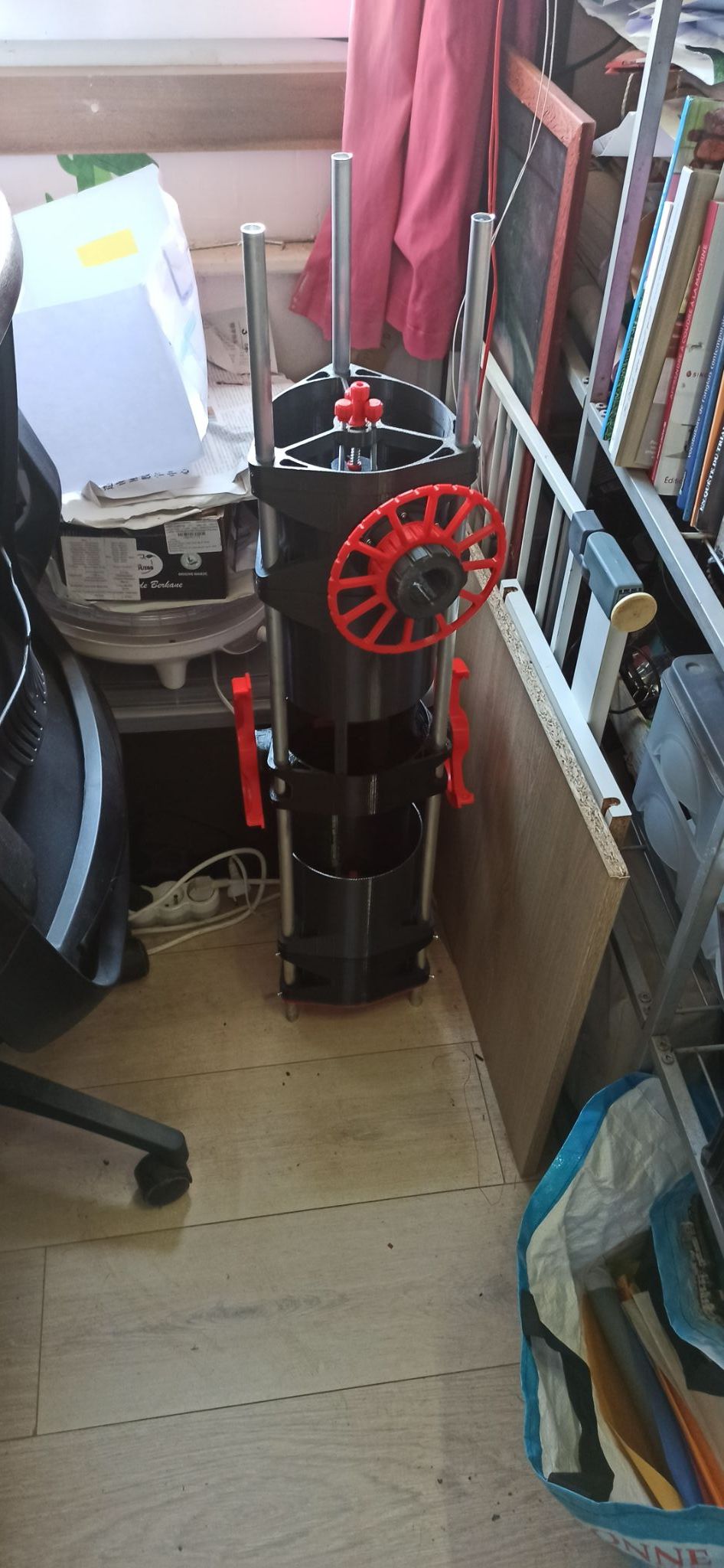

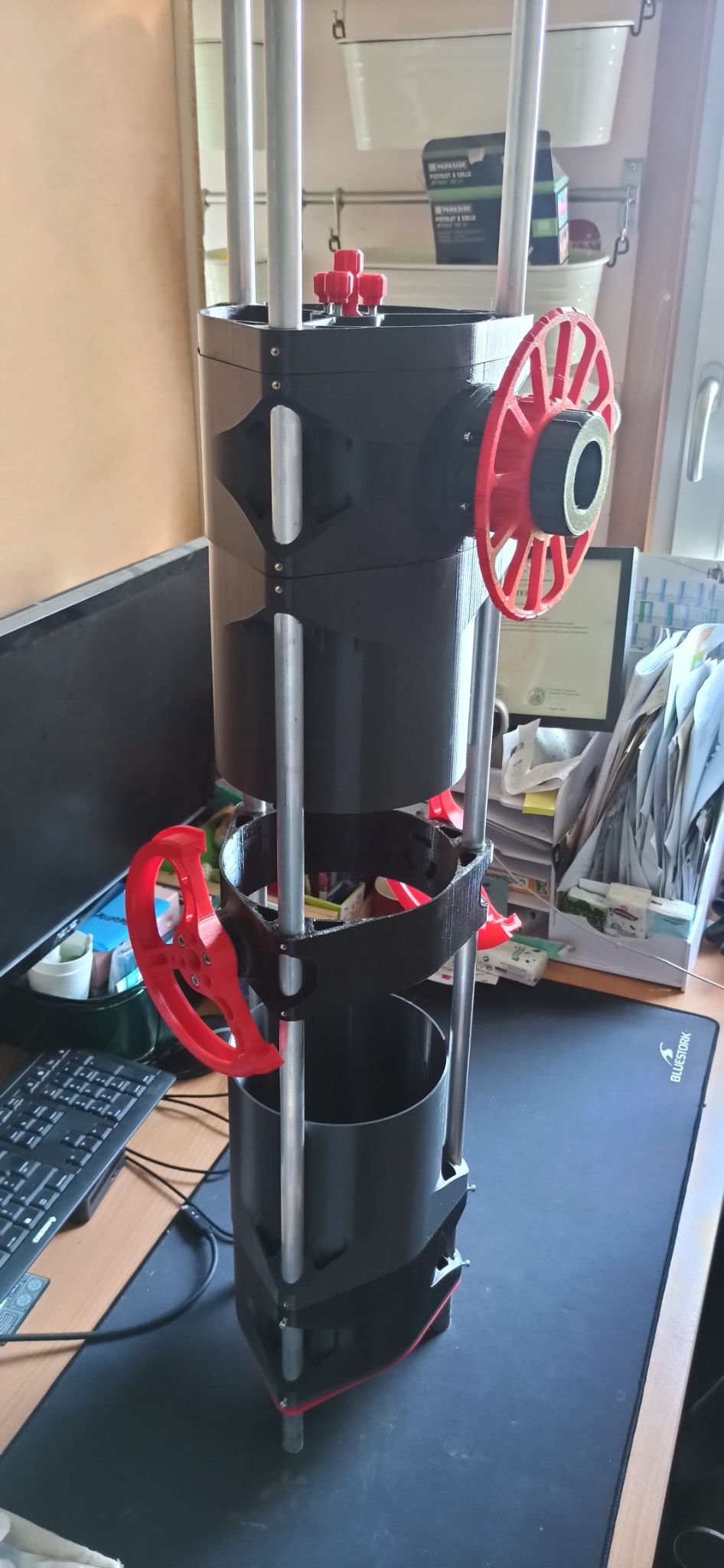

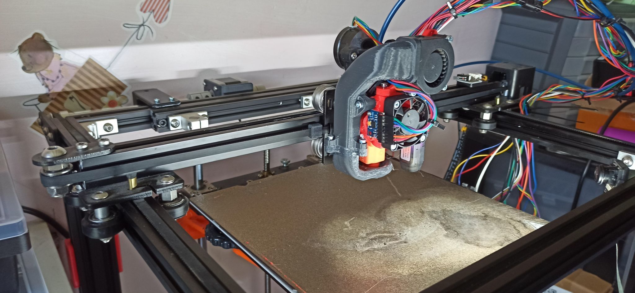

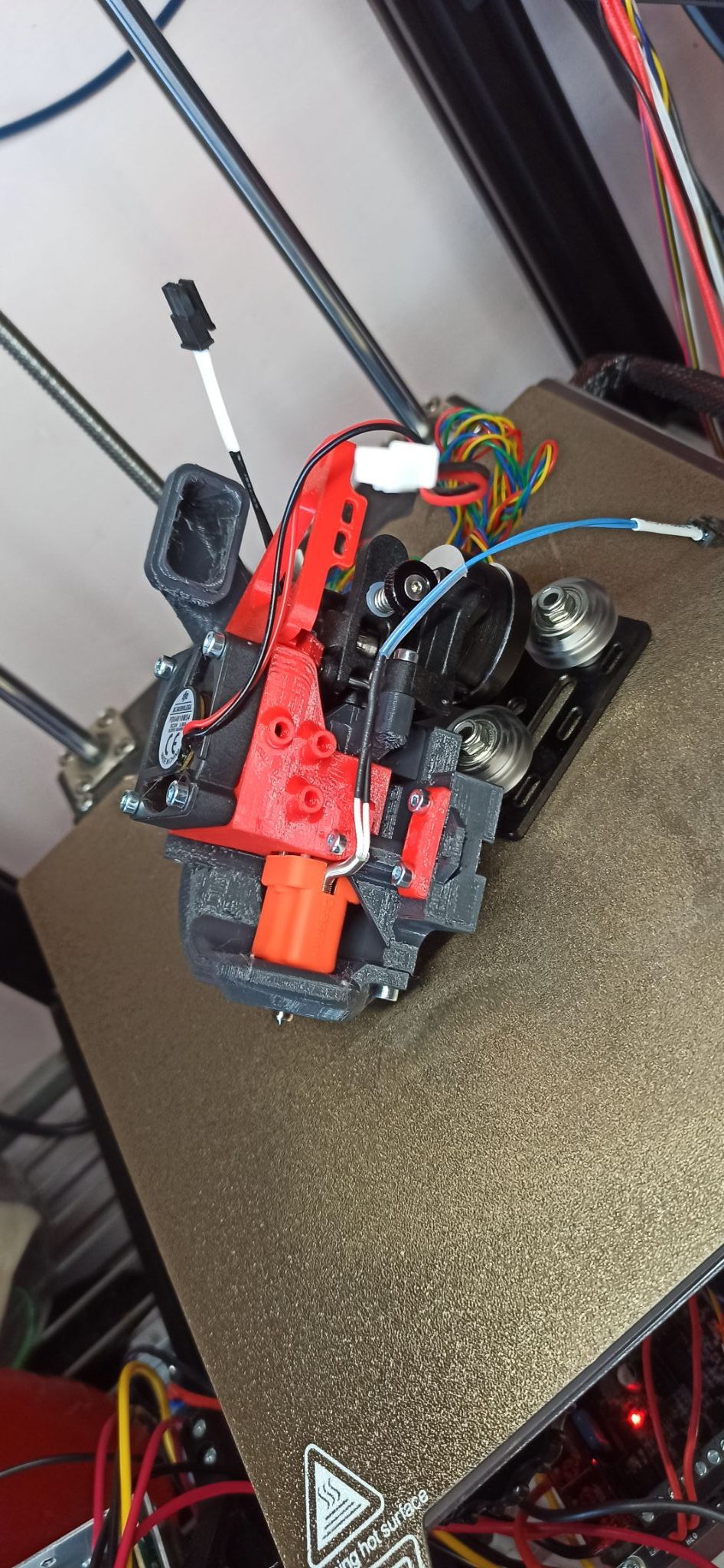

J'ai commencé par le guidage du fil, j'ai remplacé le support bobine qui laisse glisser la bobine par un modèle sur roulement.  l'idée originale était https://www.thingiverse.com/thing:6407047 et je l'ai modifié pour le monter sur les creality avec leur écrou https://www.thingiverse.com/thing:6454319.
Bon faut que je reprenne les rainures qui sont parfaitement dans l'axe alors qu'en réalité il y a un serrage lorsque on tourne l'écrou. bon j'ai compensé un mettant une rondelle de carton mais une fois modifiée, la pièce aura un comportement conforme à l'originale.

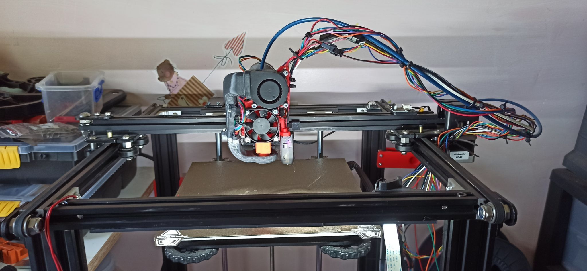

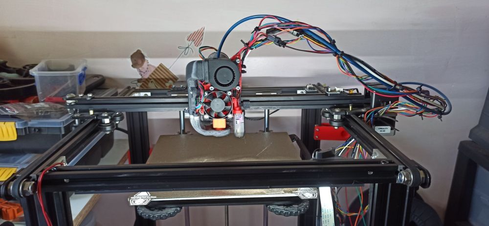

Ensuite, bah défaut des creality ender 5 passée en direct drive, le fil est tendu et suit la tête d'impression et sort du support. sur le modèle d'origine, on a des pinces mais la sur la version à roulement bah ça marche pas. Du coup, j'ai fait une pièce qui guide le fil et envoie le fil dans un tube directement vers l'extrudeur.
J'ai aussi ajouté des renforts croisillons pour améliorer la rigidité
On remarquera la magnifique tapisserie de l'ancienne chambre de ma fille.. 😆.
Et enfin, j'ai baissé la poutrelle avant afin de libérer un peu d'espace en partie avant, pour mieux voir mais aussi pour avoir plus de dégagement à l'avant si je décidé de modifié la tête.
Voilà pour les modifs actuelles, je prépare des pieds et une jupe en partie basse comme les voron et aussi pour avoir un accès à l'électronique.
Concernant l'impression, j'ai fait un gros gap en avant sur la qualité et la vitesse en réglant quelques paramétres mais l'amélioration la plus flagrante et la modification des accélérations de base de la machines, aujourd'hui, sur des impressions en PETG, à 225°C buse stock, je tourne à 100mm/s avec des accélérations de 1500mm/s² en impression et une épaisseur de couche de 0.3mm.
Passé sur du 0.3 m'a permis d'avoir aussi une bien meilleure accroche de première couche, avant elles étaient clairement moins adhérentes.

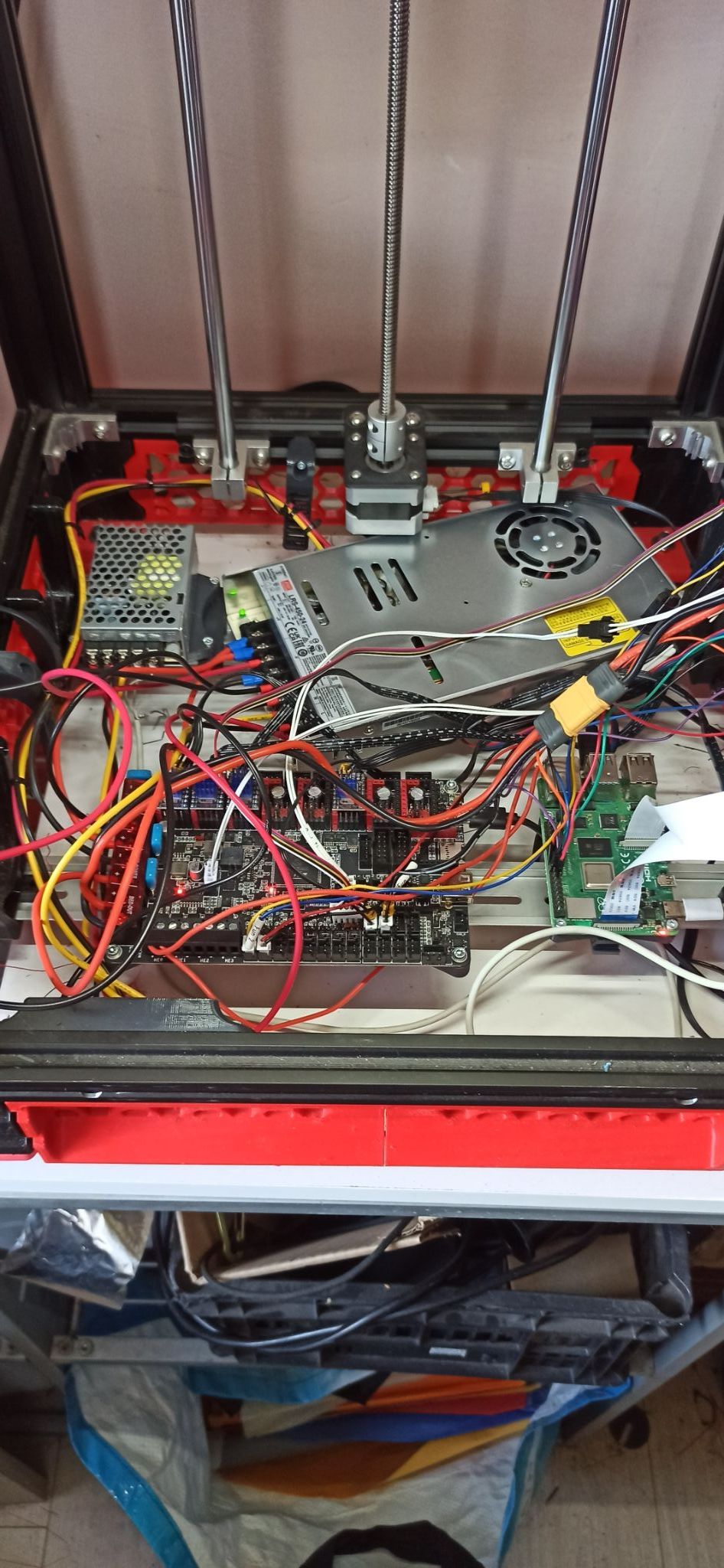

Quand j'ai commencé à fermer mon imprimante avec la création du caisson, on m'a dit et répéter : "Tu auras des problèmes... blablabla... il faut mettre l'électronique en dehors..."
L'électronique sur ma Ender 5 Plus est resté au même endroit qu'à l'origine. Soit dans le boitier sous l'imprimante.
Il vrai cependant que j'ai placé pendant un temps une sonde thermomètre dans le boitier. J'ai pût constater que la température dans la boitier pouvait dépasser les 58°C (jusqu'à près de 80°C° avec 40°C de température ambiante), ce que j'ai trouvé chaud.
J'ai alors sorti l'électronique du boitier et j'ai mesuré pendant une longue impression à intervalles régulier, avec thermomètre laser + caméra thermique, et j'ai regardé ce qui chauffait le plus.
Et contrairement à ce qu'on me disait, à l'époque ce n'est pas les drivers moteurs qui chauffait le plus, mais dans cet ordre :

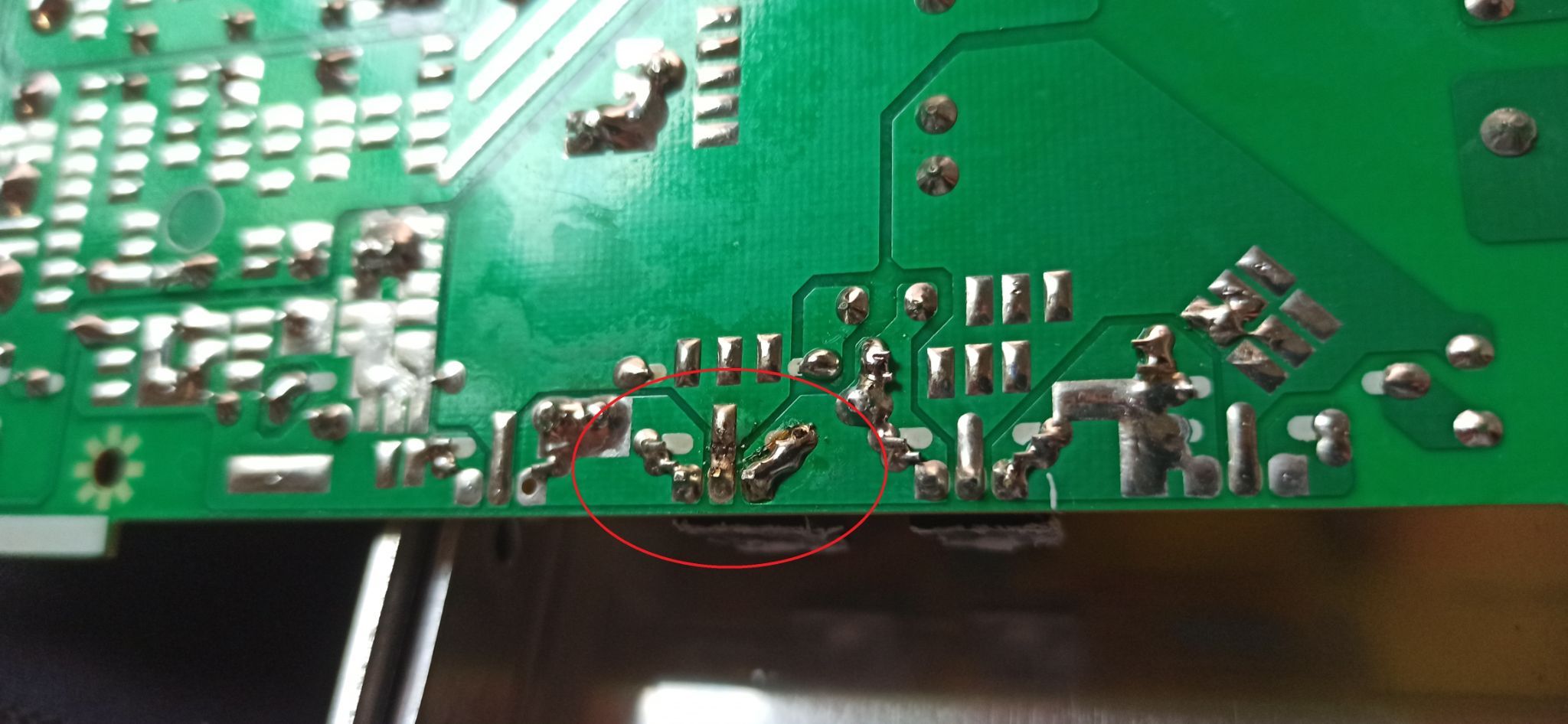

  1. L'alimentation 500W, qui chauffait en raison des nombreux ajouts de périphériques que j'avais ajoutés (ventilation, watercooling, etc...)
  2. Les Mosfets du plateau et la buse, soudé a la carte mère.
J'ai donc procédé ainsi : J'ai acheté une alimentation de 250W qui viens alimenter tout les périphériques (ventilation du caisson, Watercooling, led, etc...) pour soulager l'alimentation d'origine, ce qui me fait 2 alimentations sur l'iimprimante. Et j'ai "soulagé" le mosfet de la buse de la carte électronique en ajoutant un "mosfet externe" plus gros, plus puissants et dotés d'une ventilation de 40mm. J'ai donc un mosfet de 30A qui est branché sur l'alimentation de 500W et que la carte mère ne fait que donner le signal, pour la chauffe de la buse.
J'ai également installé un ventilateur de 80mm en lieu et place du 40mm qui ventilait le boitier et l'électronique.
Puis j'ai tout replacé dans le boitier d'origine sous l'imprimante, comme à l'origine, hormis l'alimentation de 250W qui est logé dans le caisson sur le côté, qui viens alimenté indépendamment tout les périphériques ajoutés.
Et... devine quoi... cela fait plusieurs années maintenant, que la température à l'intérieur du boitier électronique ne dépasse que très rarement les 40°C. Il reste constamment à température ambiante. Si je chauffe le plateau à 110°C cela chauffe un peu plus... mais la température n'atteint pas les 55°C relevé avant.

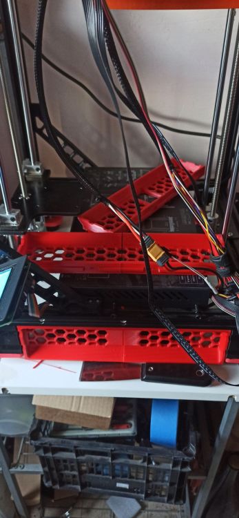

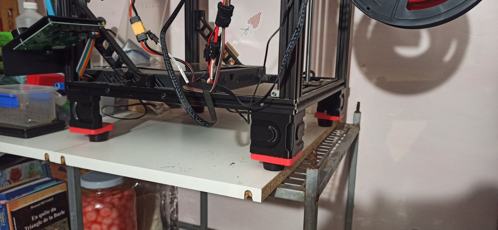

Concernant l'évolution, ça  est j'ai fait les pieds réhaussés pour pouvoir stocker l'électronique, contrairement à toi qui a conservé le boitier d'origine, je compte mettre au sol sur rail DIN toutes l'électronique.
Maintenant, la suite, mon anniversaire arrivant, je vais recevoir un raspberry pi 4B 2Go avec une alim 5V et un écran 7".

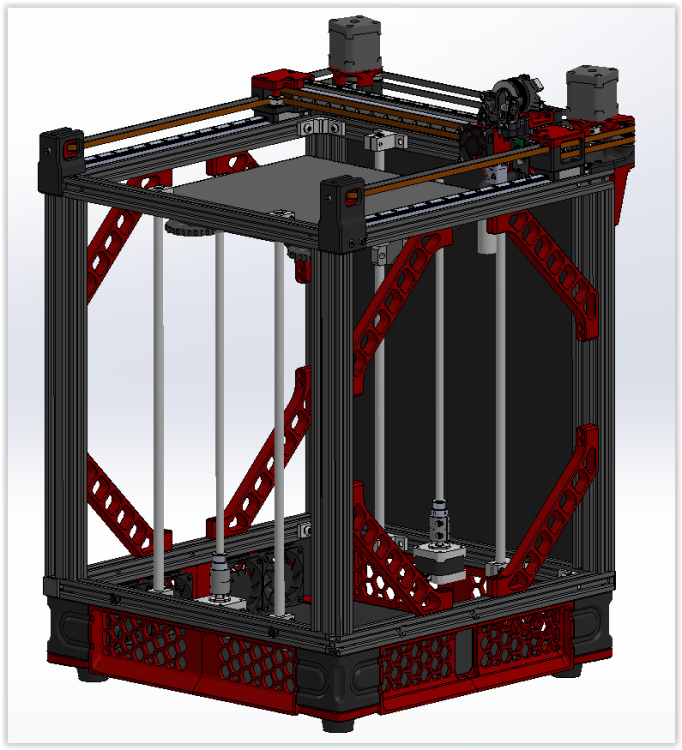

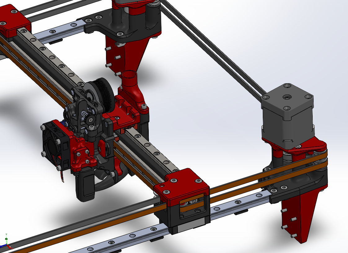

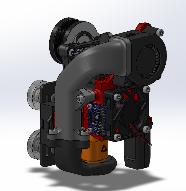

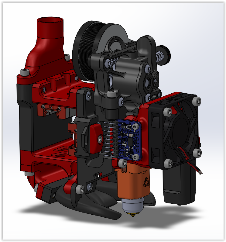

J'ai aussi commencé le design de mon CoreXY avec le gantry axe A&B qui s'approche d'une version Alpha potable, sur les images, on voit un double axe Z, car en attendant, je vais installé ce kit afin d'améliorer l'impression des pièces hautes car actuellement même avec les renforts, c'est loin d'être la panacée.
La tête qui est elle aussi en version proche du prototypage, aura une hotend dragon ACE de trianglelab avec un sherpa mini et peut être plus tard un can EBB36 de BTT. enfin bref j'ai de quoi travaillé dessus pendant encore quelques mois/années.

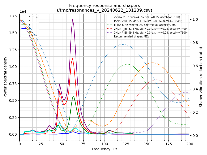

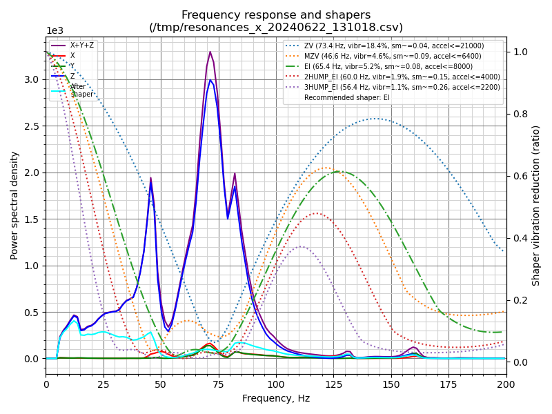

Bon c'est en // des évolutions de ma machine, mais juste pour évoquer que avec des tmc2209 de la carte 4.2.7 creality, je tourne sans aucune problème avec des accélérations en print de 1800 et 2500 en travel.
D'ailleurs j'imprime en ce moment du PETG arianeplast rouge et à 225° j'avais pas mal de stringing et résultat, en imprimant à 120mm/s avec ces accélérations, j'ai jamais eu un résultat aussi clean.. Le tout sur plateau verre creality.

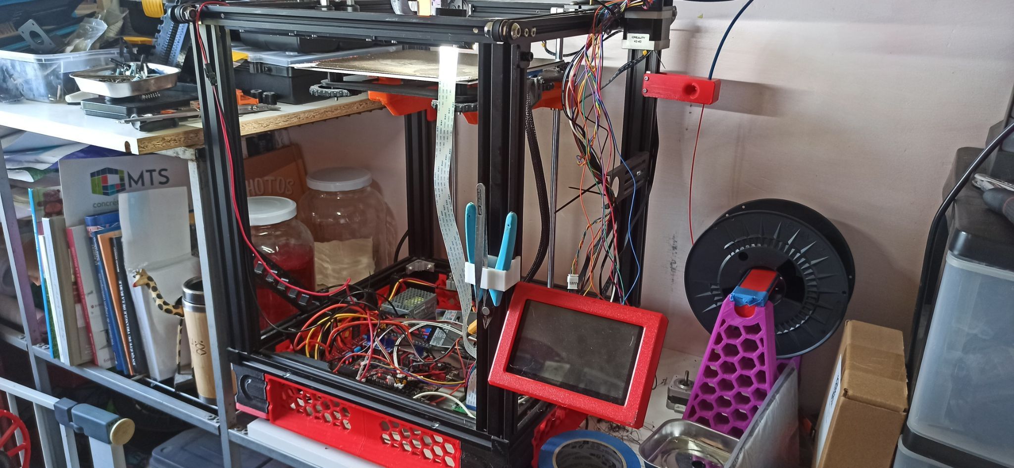

Bonjour à tous, petit update de ma machine, j'ai commencé à recevoir un peu d'électronique et j'ai enfin un idée claire de ce que je souhaite faire avec.
La machine en plus d'être CORE XY aura un plateau 3 points, donc dans cette projection là, la carte mère allait être trop juste pour gérer les 6 PAP.
Le courrier m'a donc envoyé un colis avec un canard plastique jaune et accessoirement une OCTOPUS PRO H723 le tout sera agrémenté de driver TMC2209 (peut être que les A & B auront des 5610 déporté en 48V un jour mais ça on verra.
J'ai aussi reçu mon PI 4 avec 2GB les deux devant normalement faire l'affaire.

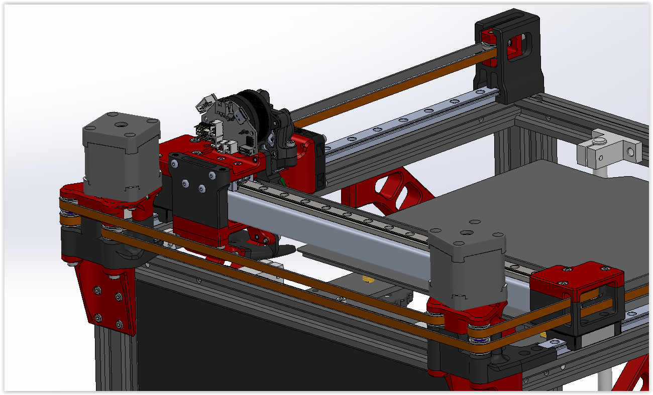

Niveau modélisation, la partie CORE XY est globalement finie, j'ai terminé l'intégration de mon CR TOUCH et d'un ADXL345 le tout pour un poids annoncé de 320gr, on verra bien.
Concernant les moteurs A & B, le système est là aussi globalement terminé, je vais bientôt passé à l'impression des pièces, PETG dans un premier temps et peut être rétrofit en ASA plus tard.
Et voilà, je vais attaquer l'impression des parties basses, jupes et supports rails DIN, je vous ferais des photos à ce moment là. A++

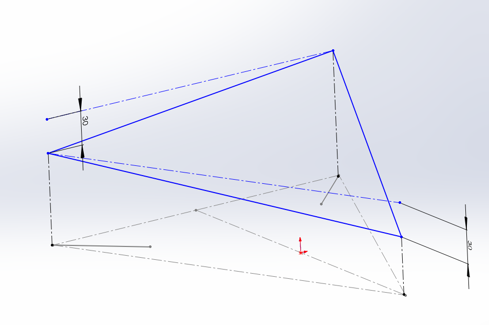

Je travaille sur la solution du plateau autonivellant sur 3 points genre l'hydra du kit mercury one.
Du coup, la solution rail linéaire me semblait vraiment Overkill, j'ai donc fait une petite simulation.
J'ai donné sur ce schéma la position que devrait avoir mes vis, et j'ai simulé un décalage de 30mm sur un des points et de 30mm en plus encore sur le dernier.
Et bien au final le déplacement des points ne dépasse pas les 3mm. donc je vois pas la pertinence de ce système.
j'ai vu passer des système avec des appuis billes sur goupilles, mais je ne vois pas comment le plateau reste collé sur les goupilles. vous auriez des références ?

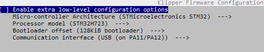

Salut à tous,

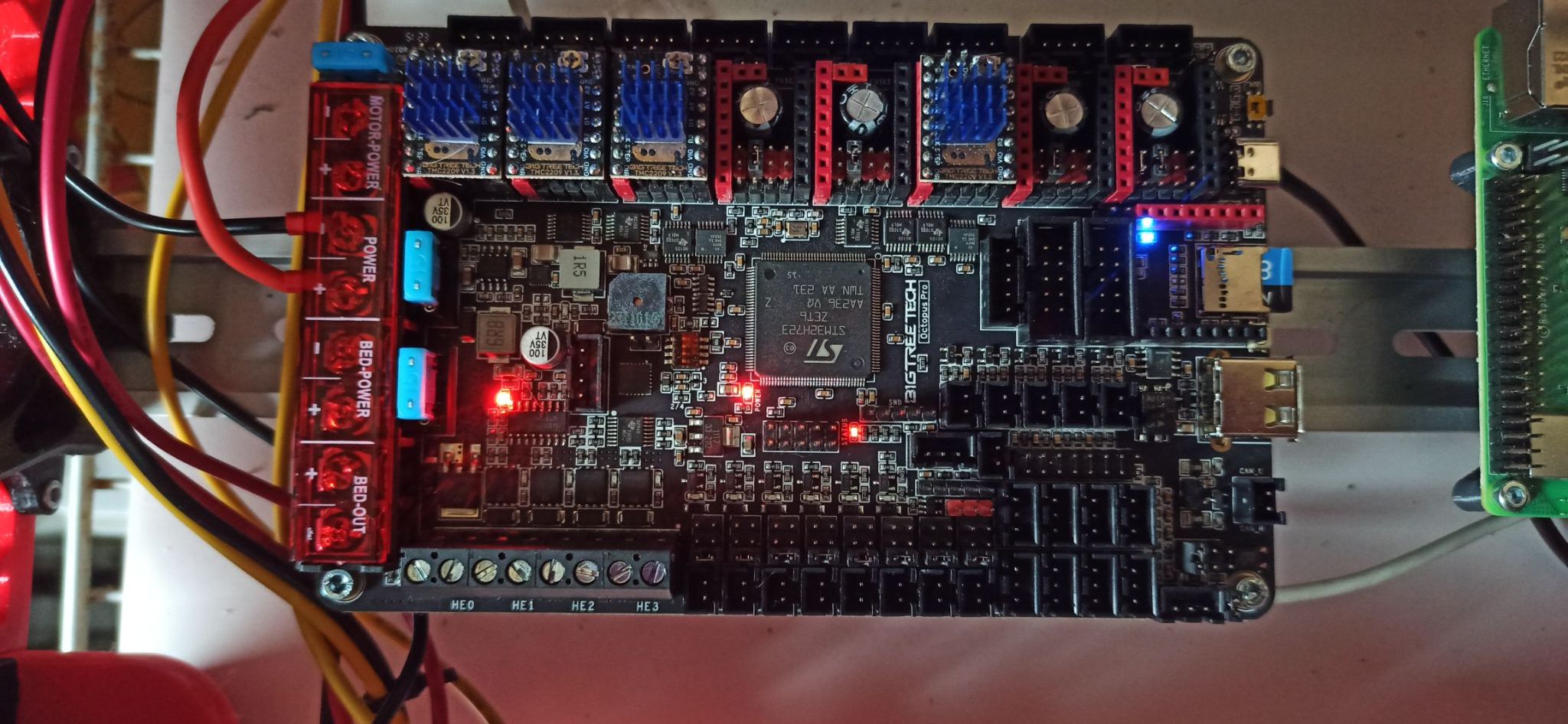

Je reviens vers vous avec des interrogations sur l'installation de Klipper pour ma machine, je prépare le passage sous octopus pro V1.1 avec un raspberry pi4b+.
J'ai globalement suivi un tuto de TOM'S BASEMENT, mais je bloque. J'ai créé le firmware avec les paramètres suivants :
compilé le firmware, mis sur une SD et transférer sur la carte BTT.
Jusque là, pas trop de soucis mais ensuite, il me mets MCU unable to connect, et lorsque je fais un
ls /dev/serial/by-id/*
il me sors un "no such file or directory"
alors que avant le flashage, j'avais reçu un
 /dev/serial/by-id/usb-STMicroelectronics_MARLIN_STM32H723ZX_CDC_in_FS_Mode_326438563531-if00
Résultat, j'arrive plus à communiquer avec la carte et donc je n'arrive pas à avancer sur la configuration, vous auriez une idée du point qui bloque ?
J'ai l'impression que le flash de la carte ne semble pas fait correctement...

Apparemment, il existe différentes versions de la octopus V1.1 pro ( STM32H723, STM32F429ZE, STM32F446, 449...). As-tu vérifié le nom du microcontrôleur que tu as sur ta carte-mère? 🤔

quelle est la réponse à un: ls /dev/serial/by-path
si elle est cohérente, tu pourras utiliser ce chemin: serial: /dev/serial/by-path/...
Modifié (le) par pommeverte
Je retrouve là aussi un "no such file or directory"... 🤔
Question, le firmware a flashé est spécifique à la board et au raspberry pi ou des firmware génériques existent ?
Édit, c'est bien un h723 que j'ai..
de la même manière j'ai un soucis, j'ai retenté de créer une firmware, avec make menuconfig, j'ai pas de notion de fréquence du cristal, et ensuite lorsque je veux déplacer le klipper.bin dans le rep printer_data/config/, il me ressort un "no such file or directory" alors que le fichier et le rep de destination existent bien..
Je vais peut être relancé une install du RPi ?
Modifié (le) par Steeve Osteen
Ton déplacement du fichier klipper.bin ne peut se faire car tu utilises un chemin d'accès absolu (à partir de la racine du système, il est fort probable qu'aucun dossier nommé «out» n'existe 😉 )
Un mv ./out/klipper.bin sera plus efficace… à la condition que tu sois dans le dossier ~/klipper
Tu pourrais également utiliser un chemin d'accès plus complet comme ~/klipper/out/ ou /home/nomdelutilisateurdanslequellesdossiersklipperettoutiquantisontinstallés/klipper/out/
Modifié (le) par fran6p
Bonjour à toi Fran6p.. en effet ça marche beaucoup mieux comme cela. j'ai pu reflashé ma carte octopus.
Le fichier firmware.bin a été renommé par la carte mère en firmware.cur ce que je comprends par le fait que Klipper a bien été installé sur l'octopus pro..
par contre, toujours pas de connexion au MCU et pas de serial visible by-path ou by-id..
Ma question est : j'avais récup l'ID du MCU avant flash, à savoir /dev/serial/by-id/usb-STMicroelectronics_MARLIN_STM32H723ZX_CDC_in_FS_Mode_326438563531-if00..
Question, cet ID que j'ai mis dans le printer.cfg  reste t'il valable ?
La carte mère ne devrait elle pas avoir une led Verte quand elle est prête à utiliser ?
**EDIT**
Comme d'habitude, je suis lent à la détente, j'avais pas repéré qu'il fallait activer l'affichage des paramètres bas niveau lors du menuconfig.
résultat le firmware était avec une déclaration de fréquence de crystal en 8MHz au lieu de 25..
c'est bon j'ai bien mon serial maintenant

Salut à tous,
petit retour de l'avancement.. Bon comme d'hab mon coté boulet est revenu au galop, et j'ai commandé une LRS350-...... 12 🤪.
Bref, comme les entrées de puissances, sont séparés, j'ai mis une 24V 10A pour le bed et une 24V 6A pour la carte. du coup la 12V je la garde car j'ai un autre projet où elle pourra être utilisée et j'ai commandé les pièces grillées. en fait il s'agissait d'une des diodes 10A, j'ai réussi à la trouver sur LCSC, il y en a 2 sur la carte, je remplace les deux.. ce qui m'a couté la somme astronomique de 2*0.32€..
Bon j'ai mis d'autres composants dans le panier histoire de rentabiliser mais c'est pas cher, on peut avoir les composants à l'unité et les frais de ports sont pas horrible, pour un délai de 6-9 jours, j'en aie pour 6.90€ depuis l'Asie, c'est honnête.
Bref une fois l'imprimante en route, j'ai imprimé direct un cube pour voir le paramêtrage. bon, 19.9 en X, 19.84 en Y et 20.04 en Z.. la calibration sort pas trop mal, pas de gros défauts. qualité nickel, mais bon, avec la hotend stock, j'ai du mal à dépasser les 4mm3/s donc en 0.2 ça fait du 30 à 40mm/s maxi. au moins la qualité est nickel.

Bonjour à tous,

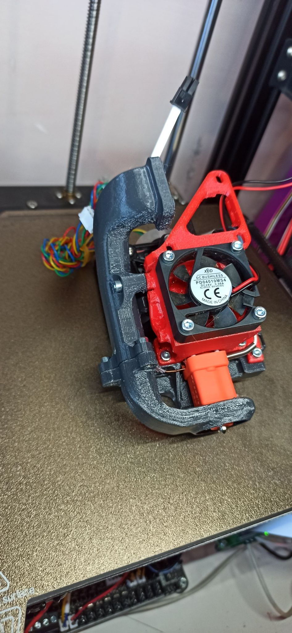

ça y est, la hot end Dragon ACE est arrivée, j'ai pu donc testé un montage de la tête complète.
La tête sur la CAO ressemble désormais à ça :
Et en vrai à ça :
1715411596259.thumb.jpg.677dae5380f5df9bd59b7bbfb2824047.jpg1715411596266.thumb.jpg.6f0ed22e8af82fff08e0ec745b3c4e92.jpg
Il me manque sur la photo le ventilo de refroidissement pièce, il est resté sur la tête actuelle en attendant que cette tête et tout les équipements annexes soient prêts pour le remplacement je pense d'ici un mois.
D'ici là, il a fait un essai de balance, j'arrive avec le chariot à 381 grammes, si on rajoute le CR touch sur la touche adxl345 sur la gauche et le ventilo, on devrait être aux alentours de 410 grammes ce qui me parait pas horrible au final.

Salut à tous, après pas mal de temps, et une alim donc les condos ont sautés, je suis revenu avec cette fois une LRS-450-24 qui là encaisse la charge sans broncher, j'ai enfin une imprimante qui marche..
Je dirais même qui marche super fort avec pas loin de 60h d'impression non stop pour préparer l'anniversaire de mon fils.
Voici donc la bête complète qui vient de finir le passage au banc vibratoire
IMG_20240622_1815161.thumb.jpg.c29c22fff9f759d7614f5a2a5cf86f59.jpgIMG_20240622_1814551.thumb.jpg.a2c1c014dc6ede02279ec45ff451e436.jpgIMG_20240622_1815011.thumb.jpg.fb170f5d63609aa0778fe28c9f022b86.jpg
Et le travail en cours avec un Télescope Dobson de 150mm inspiré du Hardley
IMG_20240622_1816071.thumb.jpg.4ffb8acc8e2b07b2fc1cde49bc29af7d.jpgIMG_20240622_1815211.thumb.jpg.cdcf5dee53ce3bfc6cfefc75ac8a7e80.jpg
Maintenant, l'imprimante est globalement fonctionnelle, juste me reste à analyser la sortie des courbes
