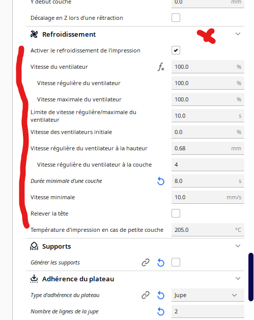

Je relis la discussion et j'ai une question. Quand tu dis 'Par contre 10% de refroidissement ce n'est pas beaucoup', c'est quel paramètre exactement dans Cura ?
Merci !
Il y a 1 heure, Alberto314 a dit :
celui-ci.

Merci. Je ne voyais pas les 10% car le refroidissement est désactivé dans Cura pour moi.
