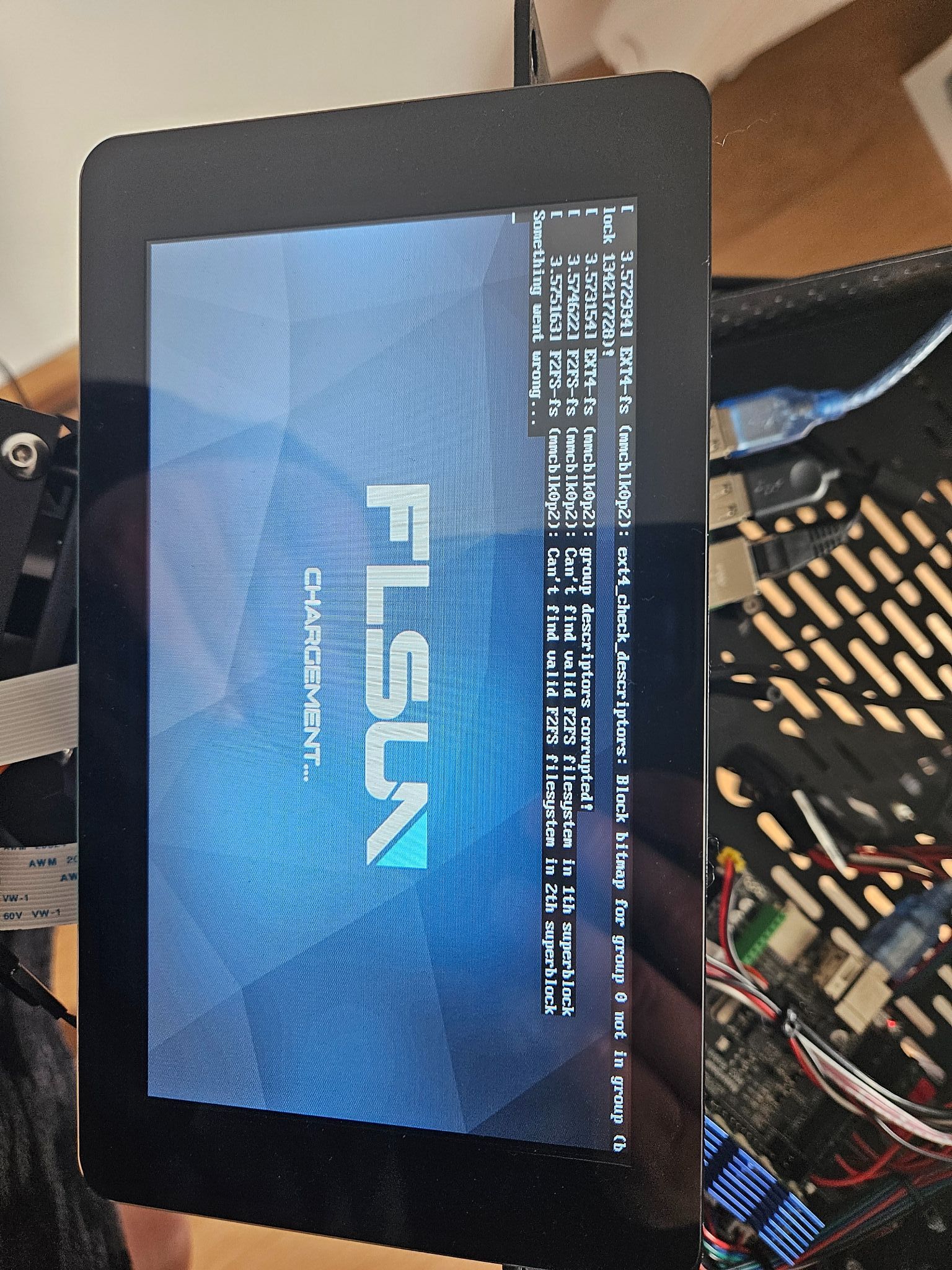

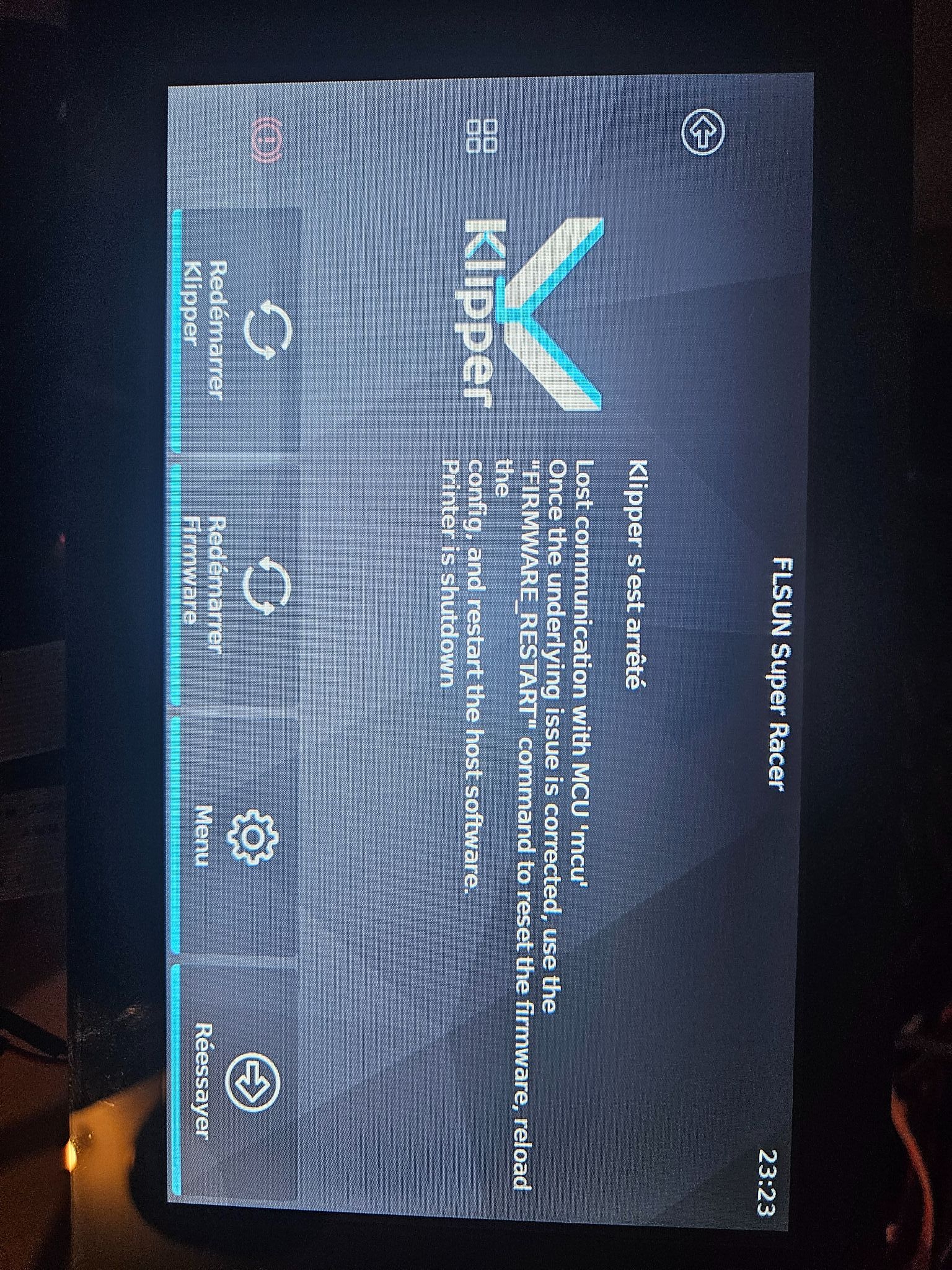

jerem59120 Posté(e) Mars 16, 2024 Auteur Posté(e) Mars 16, 2024 D'accord merci, j'ai refait un test avec l'alimentation pi que j'utilisais avant et j'ai le même problème.... hier j'ai eu un message d'erreur comme sur la photo mais ce matin pareil tout était figé même l'écran... J'en ai marre à force que ça bug je suis obligé d'éteindre à l'arrache et rallumer et maintenant j'ai cette erreur au démarrage.... Je suppose que je dois tout réinstaller ?

fran6p Posté(e) Mars 16, 2024 Posté(e) Mars 16, 2024 Non, désolé, aucune idée hormis une carte SD défaillante car la commande de déplacement devrait pouvoir s'exécuter sans plus de droits (l'utilisateur étant «pi») Pour les erreurs liées à Klipperscreen, le mieux est de consulter ou le Github ou la documentation ou encore le Github de @Guilouz 1
