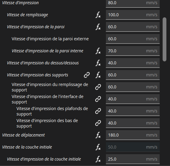

jerem59120 Posté(e) Mars 3 Auteur Partager Posté(e) Mars 3 Je discute également sur Discord et on me dit que Cura n'est pas bien pour Klipper et qu'il ne l'intègre pas. Je l'utilise depuis le début donc si c'est faux tant mieux... Pour la Neptune 4 qui était plus longue que la Neptune 3 pro j'ai trouvé pourquoi... en utilisant Teamviewer depuis mon tel j'avais changé sans le vouloir la hauteur de couche... J'étais donc passé en 0.06 au lieu de 0.12 habituellement... ça c'est réglé. Mon problème est donc maintenant uniquement sur la super racer, pour résumer je viens de la placer sous Klipper et j'utilise toujours le même profile cura que j'utilisais pour Marlin. J'imprime essentiellement du PETG en 0.12 voici les vitesses sous cura; Lien vers le commentaire Partager sur d’autres sites More sharing options...

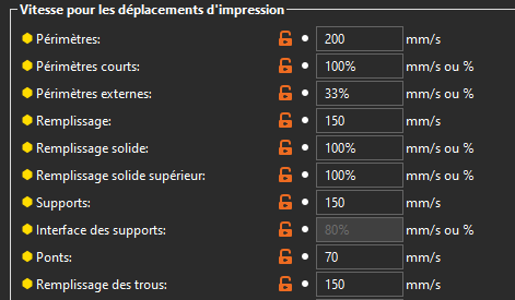

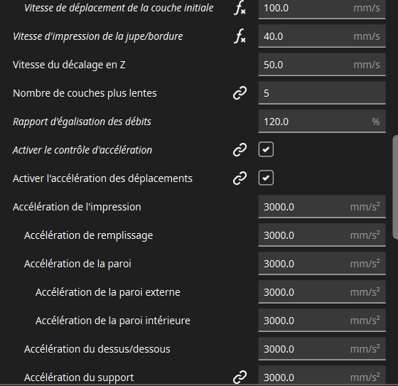

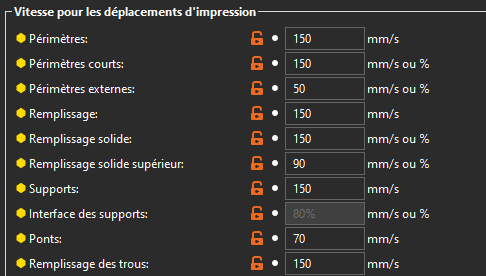

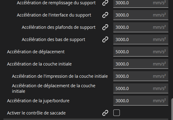

pascal_lb Posté(e) Mars 3 Partager Posté(e) Mars 3 il y a 19 minutes, jerem59120 a dit : Mon problème est donc maintenant uniquement sur la super racer, pour résumer je viens de la placer sous Klipper et j'utilise toujours le même profile cura que j'utilisais pour Marlin. J'imprime essentiellement du PETG en 0.12 voici les vitesses sous cura tu peux garder le même profil de base mais augmenter les vitesses comme c'est une delta d'origine tu aurais pu déjà monter plus haut Voici des exemples Sur PrusaSlicer voici mes vitesses "modérées" car j'avais une pièces un peu compliquée à imprimer sur la Neptune 4 plus Et un peu plus rapide 1 Lien vers le commentaire Partager sur d’autres sites More sharing options...

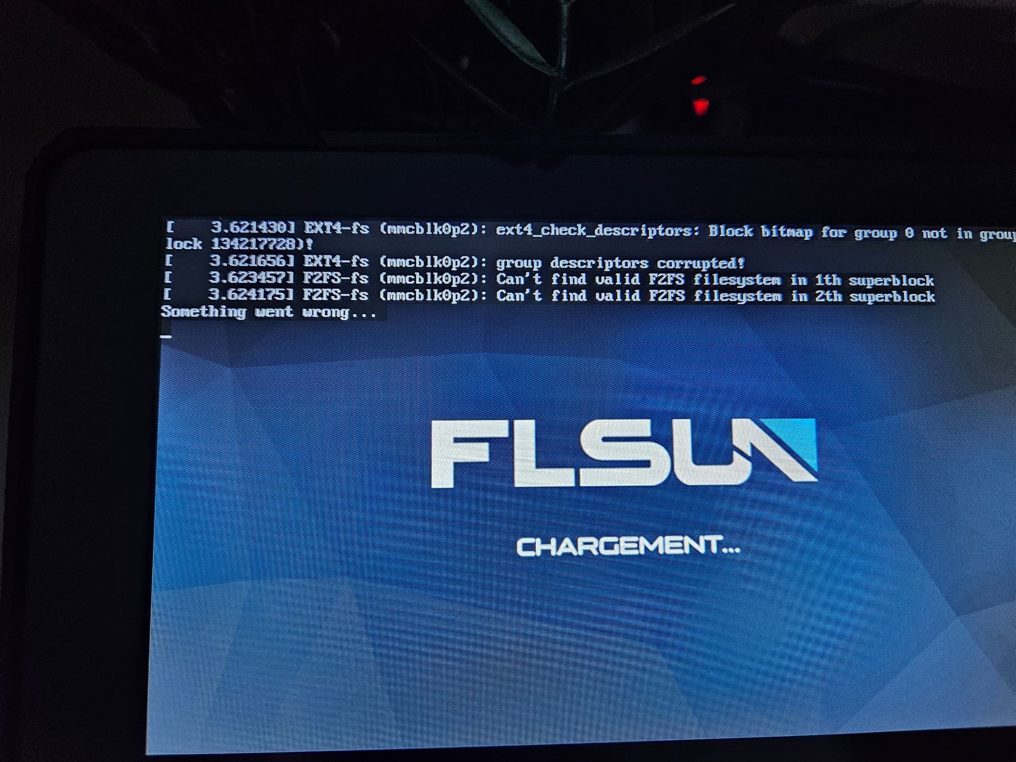

jerem59120 Posté(e) Mars 8 Auteur Partager Posté(e) Mars 8 Bon après avoir relancé la mise à jour depuis l'écran raspberry j'ai ou faire 3 impressions et à la 4 ème ça a replanté j'ai voulu tout redémarrer et maintenant j'ai ce pb ! Quelqu'un peut m'aider ? Lien vers le commentaire Partager sur d’autres sites More sharing options...
Savate Posté(e) Mars 8 Partager Posté(e) Mars 8 il y a 42 minutes, jerem59120 a dit : Quelqu'un peut m'aider ? L'erreur devait probablement venir de la carte Sd qui commençait à flancher (ou qui était pleine). une petite réinstallation sur une belle carte sd toute neuve et ça repartira. Lien vers le commentaire Partager sur d’autres sites More sharing options...
