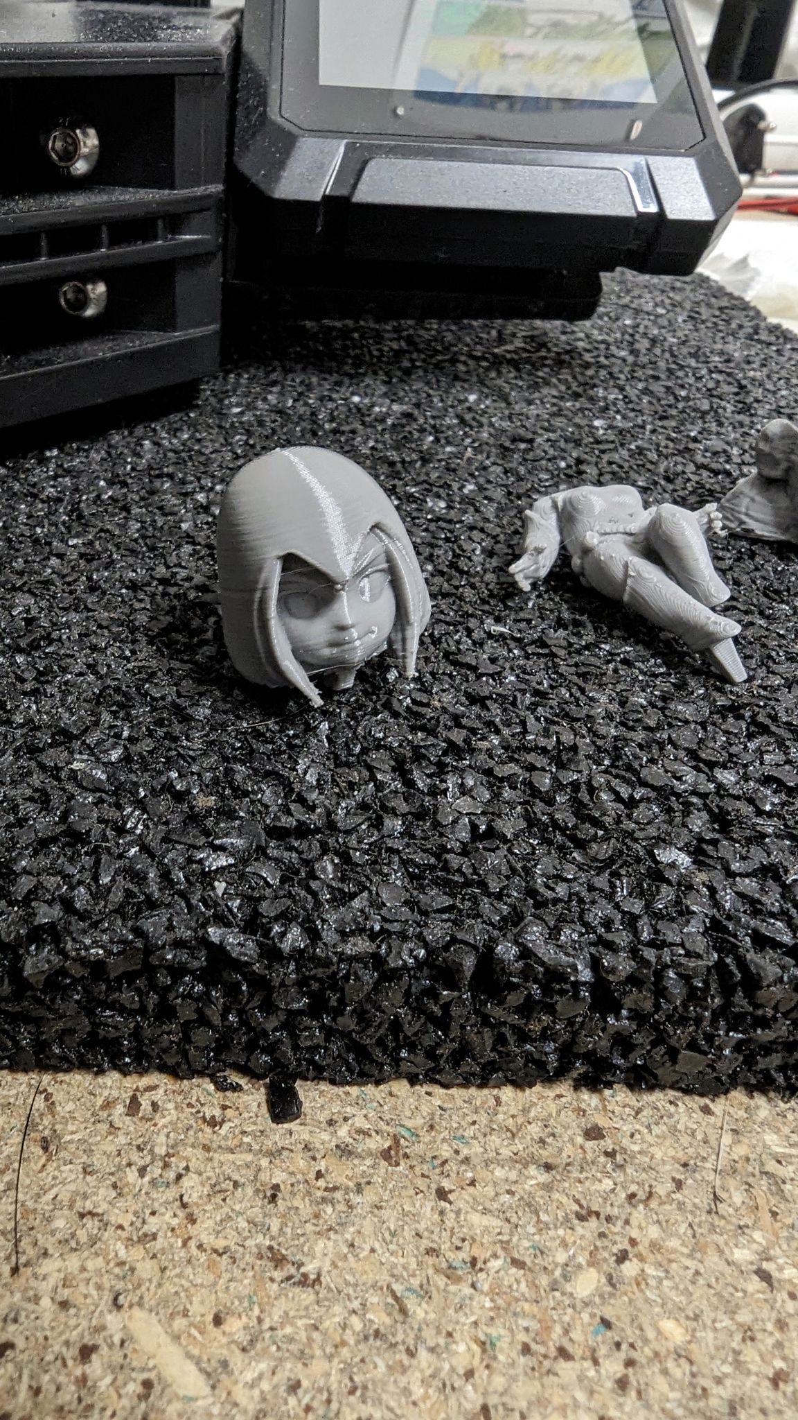

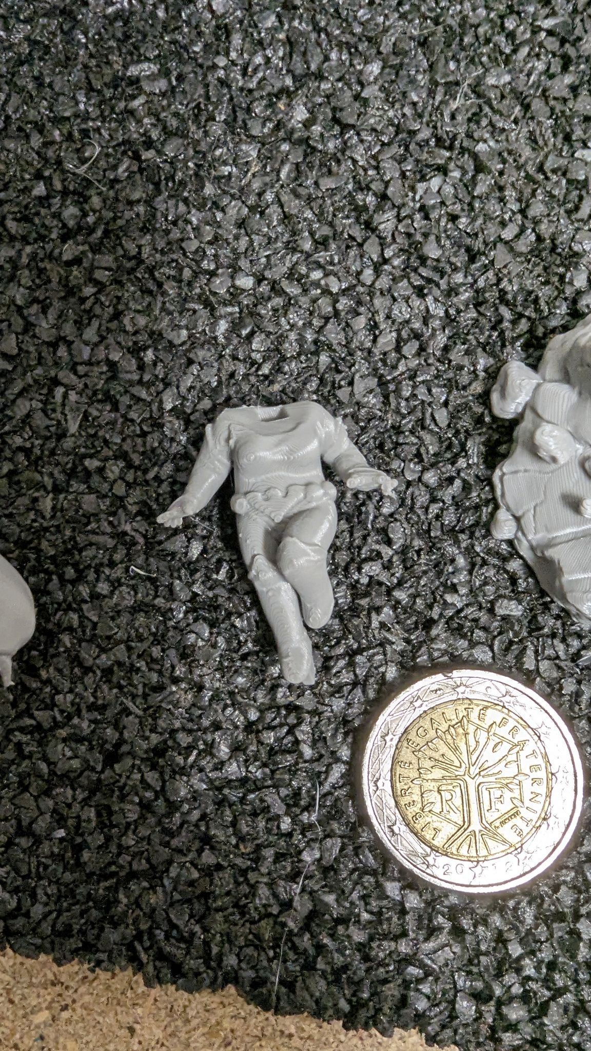

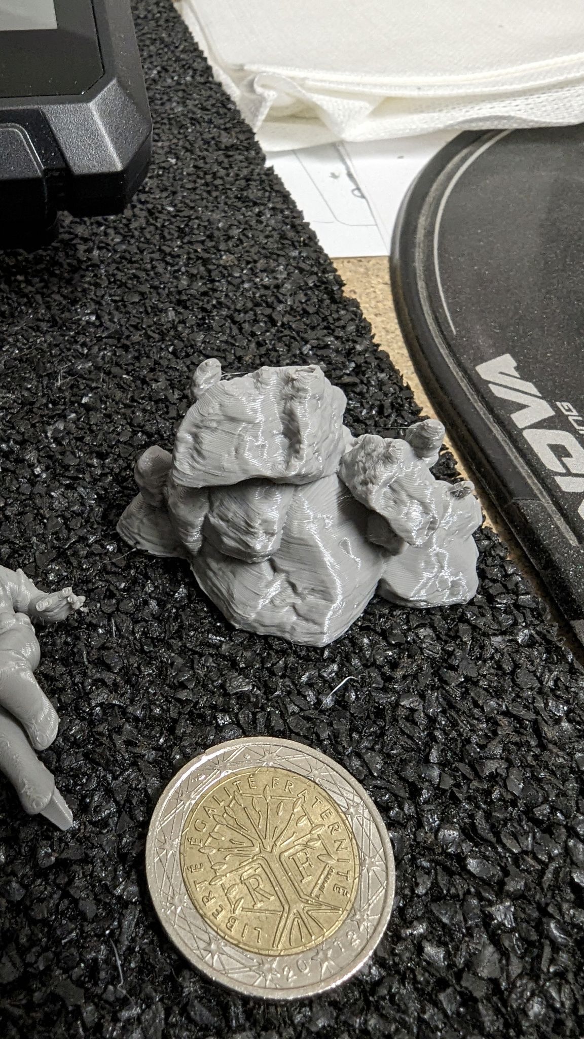

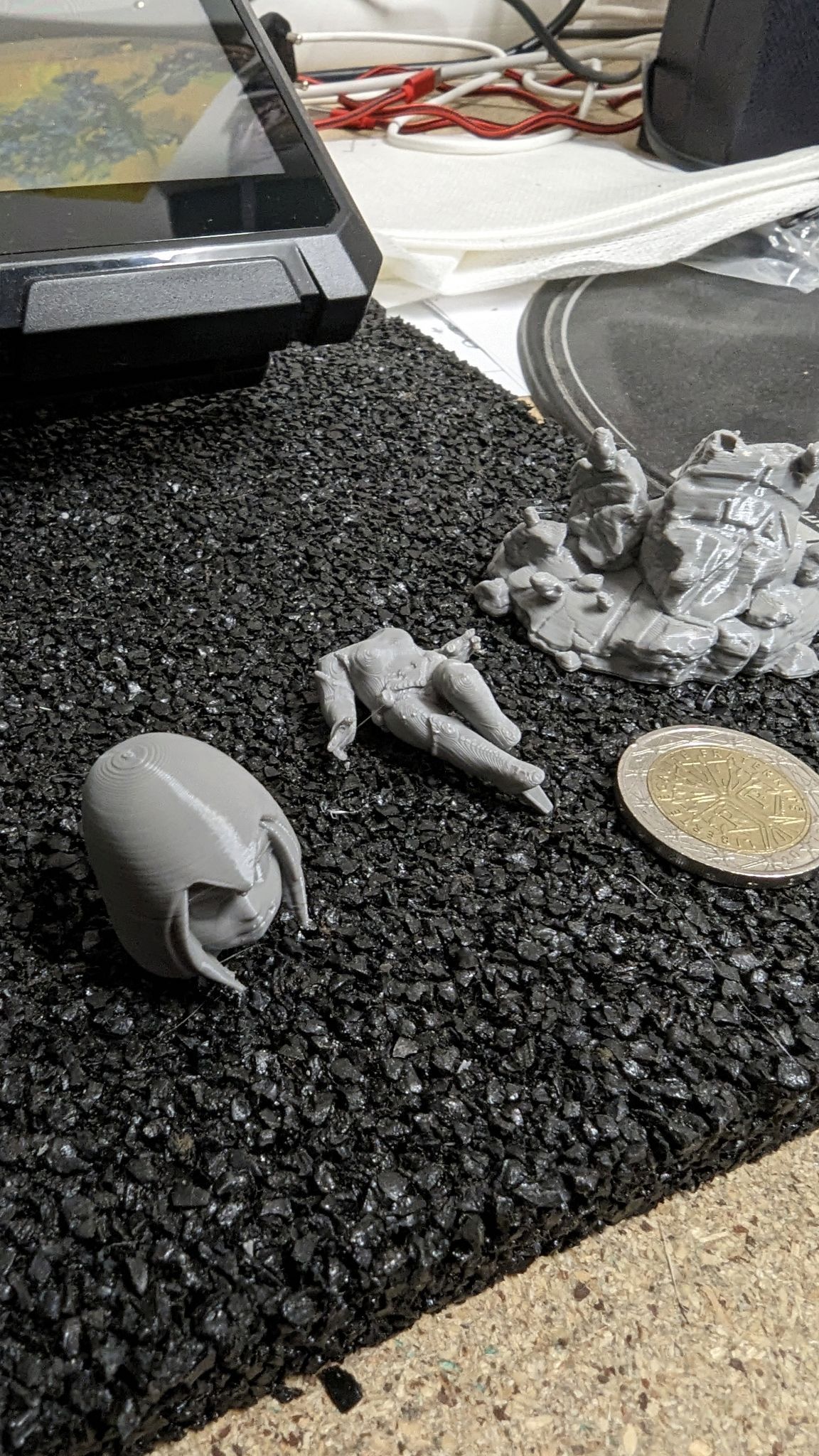

Fx_oO7 Posté(e) Mars 8, 2024 Auteur Posté(e) Mars 8, 2024 Je vais voir pour peux être garder ma Ender 3 S1 pro montée avec buse de 0.2mm pour de petite modèle d'impression (Voir photo). Je vais patienté jusqu'à la sortie de la X4 plus et de plus nombreux test dessus. Mais déjà avec la vidéo du lien elle me fait de l'oeil La figurine à été imprimée avec buse de 0.4mm et profil perso de 0.12 de couche. Il ne me manque que la cape que je lance ce soir. 1 heure environ pour chaque sauf le socle en rocher qui à mis 2 heure environ. Je trouve que vu la taille la Ender s'en est pas mal sortie avec la buse de 0.4, alors je pense qu'en mettant une buse de 0.2 se sera encore mieux Pensez vous que les nouvelles imprimante font mieux ?
MrMagounet Posté(e) Mars 8, 2024 Posté(e) Mars 8, 2024 @Fx_oO7 oui l'impression est très correct au vue de la taille de la figurine, en effet pour obtenir des détails plus précis la meilleur solution est de partir sur de la buse de 0.2 ou 0.25mm (suivant la imprimante parfois on a pas de 0.2 mais du 0.25 c'est le cas sur ma FF 5M Pro dont les buse ce change en 10s). Prend juste en compte que en passer en buse de 0.2mm et hauteur de couches de 0.06mm par exemple tu auras plus de détails mais tu aura un temps d'impression mini doublé voir plus. Après c'est toujours un choix et un équilibre entre temps d'impression et qualité d'impression. Les test continue de mon côté pour la SW X4 Plus certaine impression en buse de 0.4mm on été réalisé en hauteur de couche de 0.08mm et le résultat est top aussi beau que sur la A1 avec buse de 0.4mm, après la A1 a des avantage que l'on retrouve pas ici l'auto régulation du débit (en cas de filament de qualité dimensionnelle moyen cela est pas mal), le système de buse a changement rapide incluant le heatbreak et dissipateur évite les risque de mauvais montage de buse, etc.. mais la X4 Plus est une bonne machine qui ma fait revendre ma FLsun SR au final Après en terme de qualité entre la X4 Plus et la Neptune 4 plus, les 2 sont très proches, l'électronique et la partie Linux/Klipper très proche aussi, seule la tête d'impression et le type de guidage linéaire sont assez différent entre les 2 machines. Je ferais une review et une vidéo plus comparative entre la X4 Pro et X4 Plus pour mettre en évidence les avantages et defaut (oui y en a aussi, côté plateau j'ai démonter et retirer les entretoises au centre pour evité que cela bombe le plateau en sont centre, j'ai plus plateau bien plus plat a présent) 1
Fx_oO7 Posté(e) Mars 8, 2024 Auteur Posté(e) Mars 8, 2024 Je suis conscient que pour la buse de 0.2mm se sera plus long, mais c'est pour imprimer des figurine de type 40k donc taille 3cm max. J'attends avec impatience tes retours concernant cette X4 plus ... A quoi servent les entretoises si on peut les enlever sans gêner le fonctionnement de la machine ?

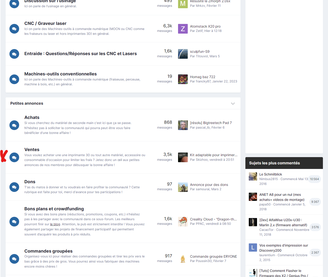

pascal_lb Posté(e) Mars 17, 2024 Posté(e) Mars 17, 2024 il y a 25 minutes, lportos54 a dit : Hello, Je me permet de rebondir sur le sujet de la revente ; Vous passeriez par où ? Car j'essaie de me séparer de ma Ender 3 V2 Neo Max mais même en la bradant ... 0 Touche sur LBC ... Tu peux essayer dans la rubrique "ventes" du forum https://www.lesimprimantes3d.fr/forum/62-ventes/
pascal_lb Posté(e) Mars 17, 2024 Posté(e) Mars 17, 2024 il y a 3 minutes, hyoti a dit : Tu peux faire un post sur la section ventes ! Pas assez rapide 2 1
