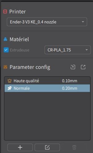

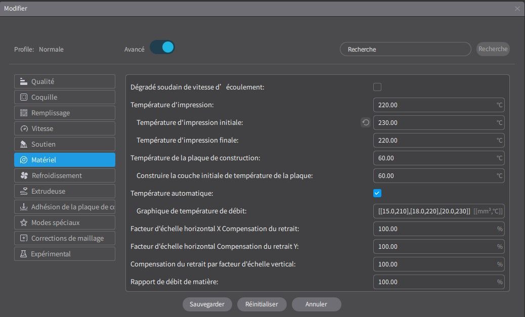

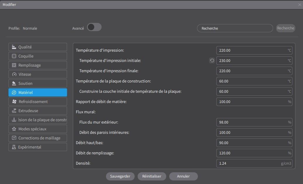

Tiberius Posté(e) Avril 3 Auteur Partager Posté(e) Avril 3 (modifié) Pourtant, quand je vais dans le profil d'impression de l'imprimante, elle est configurée pour 220 °, mais si je lance l'impression en 1 clic, elle imprime en 210 °. Comment je change ça stp ? Je te met des copies d'écran de ma configuration. Modifié (le) Avril 3 par Tiberius Lien vers le commentaire Partager sur d’autres sites More sharing options...

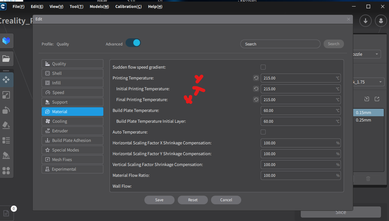

hyoti Posté(e) Avril 3 Partager Posté(e) Avril 3 Regarde en mode advanced dans le profil de Creality prints si tu toutes les températures sont mises à 220°C 1 Lien vers le commentaire Partager sur d’autres sites More sharing options...
Tiberius Posté(e) Avril 3 Auteur Partager Posté(e) Avril 3 (modifié) Oui, justement, c'est pour ça que je ne comprend pas. Est-ce que tu pense que c'est à cause de la case (cochée par défaut par Creality Print) qui pose problème ? Modifié (le) Avril 3 par Tiberius Lien vers le commentaire Partager sur d’autres sites More sharing options...
hyoti Posté(e) Avril 3 Partager Posté(e) Avril 3 il y a 24 minutes, Tiberius a dit : Est-ce que tu pense que c'est à cause de la case (cochée par défaut par Creality Print) qui pose problème ? Je ne sais pas, fais un essai, mais comme cela fait apparaître un menu liant le débit à la température, c'est fort possible. surtout que la première paranthèse commence par 210 °C et que la première couche est moins rapide. Tu nous dira. 1 Lien vers le commentaire Partager sur d’autres sites More sharing options...
Tiberius Posté(e) Avril 3 Auteur Partager Posté(e) Avril 3 Ok, pas de soucis, je pense vraiment que c'est lié, comme tu me l'as fait remarquer, je n'avais pas vu que ça commence à 210 degrés, ça expliquerait tout, d'autant que comme son nom l'indique, c'est censé être automatique, ça doit changer la température en cours d'impression. Je vais essayer de mettre la première ligne à 220 au lieu de 210, et on va voir ce que ça donne à la fin de l'impression. Je te tiens au courant. Lien vers le commentaire Partager sur d’autres sites More sharing options...
hyoti Posté(e) Avril 3 Partager Posté(e) Avril 3 Oui, cette ligne n'apparaît seulement si tu coches la case temprérature auto. Lien vers le commentaire Partager sur d’autres sites More sharing options...
