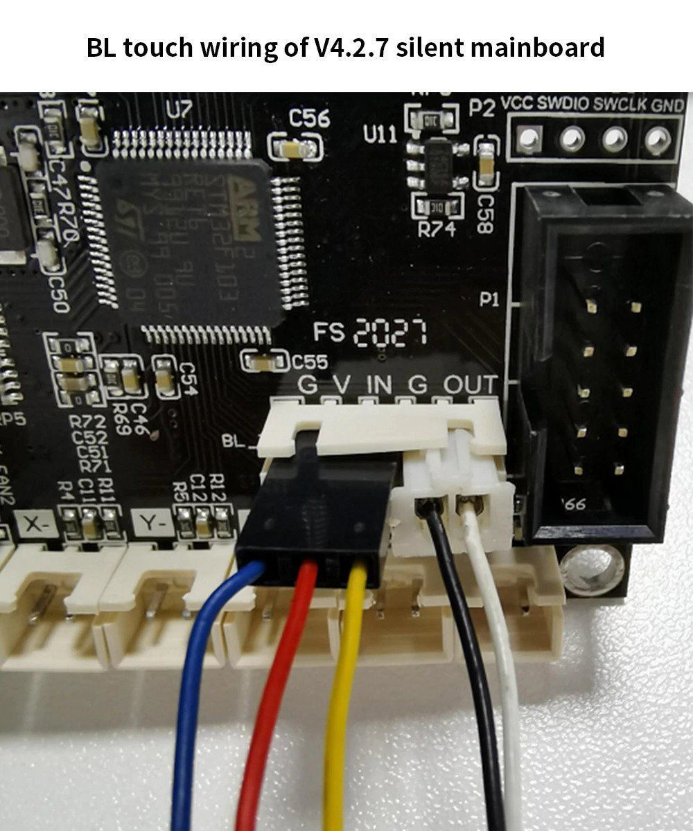

cm427-creality.png.f05ce0cd5a1e9085e12112023223a6ab.png blt-wiring-cm427.thumb.jpg.58d70bd042b0f7f0f68bcf236eb616dd.jpg
J'ai mis tous les fils au bon endroit et j'ai fais un home. J'ai descendu le z et il descend.
J'ai effectué le nivelage avec la feuille avec chauffe du bed et bam erreur quand le bed atteint 50°
Modifié (le) par sautran
Là cela ne doit pas être liè au BLtouch,
As-tu refait le PID du lit (BED) ?
Tu as au moins deux versions de câblage du BLtouch selon où tu le prends.
(Mais le BLtouch en lui même est identique)
Version pour carte 32 bits exclusivement, avec côté carte mère une prise 5 broches,
ceux pour carte 8 bits -32 bits avec un câblage comme le tien,
souvent aussi fourni avec un adaptateur à mettre sur la sortie écran de la carte mère,
ceci pour les cartes 8 bits ender 3 et 3 pro. (pas de prise BLtouch sur la carte mère)
