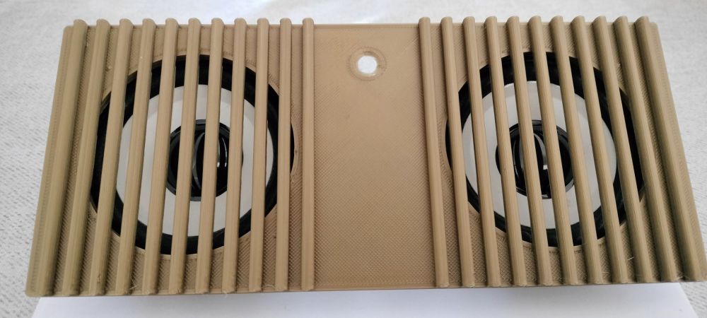

ste0024 Posté(e) Mars 26 Partager Posté(e) Mars 26 on vois encore le plateau a certain endroit. tu utilise elegoo cura ? Lien vers le commentaire Partager sur d’autres sites More sharing options...
FRANDSEN Posté(e) Mars 26 Partager Posté(e) Mars 26 Oui, c'est la version 4.8.0 utilisable avec Neptune 4. D'ailleurs je n'ai pas l'image de l'objet en impression sûr l'écran. Lien vers le commentaire Partager sur d’autres sites More sharing options...

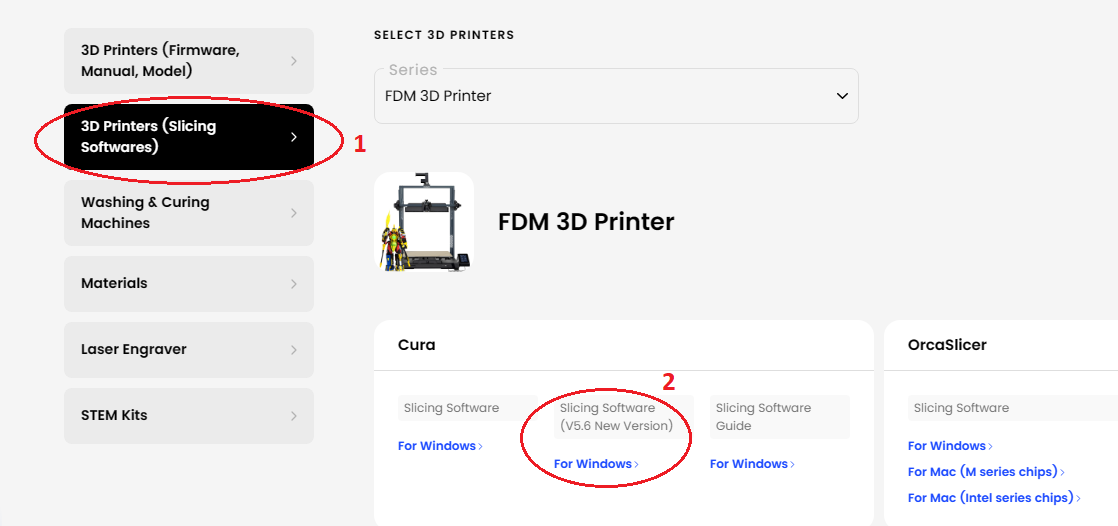

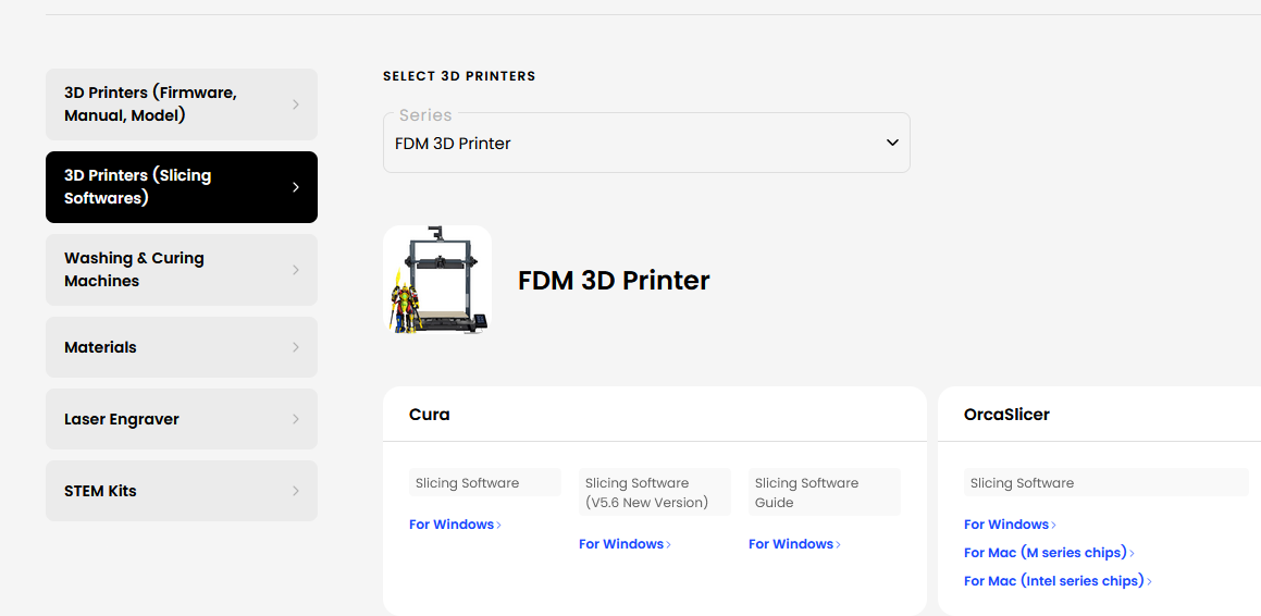

FRANDSEN Posté(e) Mars 26 Partager Posté(e) Mars 26 Merci beaucoup, je vais la telecharger Je suis sur la page download center Neptune 4, mais je ne vois pas où est le téléchargement ? Lien vers le commentaire Partager sur d’autres sites More sharing options...
ste0024 Posté(e) Mars 26 Partager Posté(e) Mars 26 il y a 21 minutes, FRANDSEN a dit : Merci beaucoup, je vais la telecharger Je suis sur la page download center Neptune 4, mais je ne vois pas où est le téléchargement ? Lien vers le commentaire Partager sur d’autres sites More sharing options...
pascal_lb Posté(e) Mars 26 Partager Posté(e) Mars 26 il y a 23 minutes, FRANDSEN a dit : Merci beaucoup, je vais la telecharger Je suis sur la page download center Neptune 4, mais je ne vois pas où est le téléchargement ? Tu as également OrcaSlicer de disponible Lien vers le commentaire Partager sur d’autres sites More sharing options...

ste0024 Posté(e) Mars 27 Partager Posté(e) Mars 27 je ne pense pas que de changer de slicer va résoudre le problème. peut être la buse défectueuse Lien vers le commentaire Partager sur d’autres sites More sharing options...
Tosamdy Posté(e) Mars 27 Partager Posté(e) Mars 27 Tu est toujours mal réglé Tu devrais essayer d'imprimer cette pièce en PLA pour voir la différence Lien vers le commentaire Partager sur d’autres sites More sharing options...

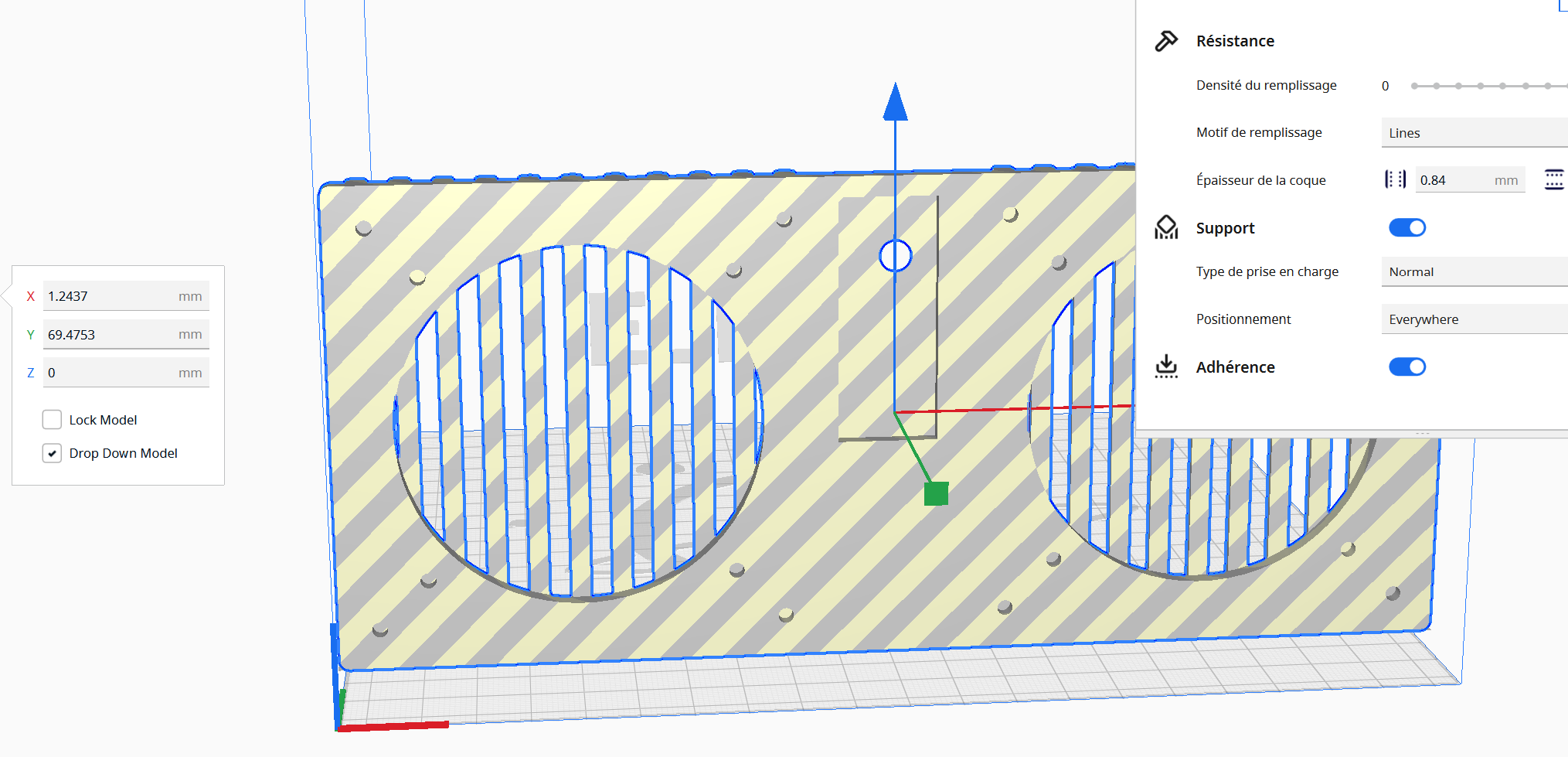

FRANDSEN Posté(e) Mars 27 Partager Posté(e) Mars 27 (modifié) Merci à vous tous pour cette inflation de conseils bienveillants. Pour commencer et faire les choses dans l'ordre, j'ai commencé par télécharger CURA 5.6 directement sur le site de Multimaker (j'ai vu qu'ils préparaient CURA 5.7). Ensuite si mes problèmes persistent, j'essaierai éventuellement en PLA. Je me demande si, en tournant la pièce de 90°, j'aurai le même problème? Pour info, la buse est neuve. Big problème avec CURA 5.6 téléchargé! Ma pièce, la même que précédemment (215mm) est trop grande et n'entre pas sur le plateau!!! Modifié (le) Mars 27 par FRANDSEN Lien vers le commentaire Partager sur d’autres sites More sharing options...
pommeverte Posté(e) Mars 27 Partager Posté(e) Mars 27 (modifié) Salut, La taille de ton plateau doit être erronée. Les dimensions sont à préciser dans le menu préférences->Configurer Cura->Imprimantes->Parametres de la machine Modifié (le) Mars 27 par pommeverte Lien vers le commentaire Partager sur d’autres sites More sharing options...

FRANDSEN Posté(e) Mars 27 Partager Posté(e) Mars 27 Il va de "MOI" que j'ai téléchargé CURA 5.6 et que je l'ai utilisé tel quel ,sans configuration que je suis incapable de faire. Alors dans ces condition, est-ce que je dois rester sur CURA 4.8 et faire avec ou pas? Après plusieurs minutes de réflexions et 2 essais dont le premier raté, je me suis aperçu qu'en diminuant la vitesse à 100mm/s, le PEGT avait le temps de se coller aux couches précédente et la qualité redevenait "presque" parfaite. J'ai du mal à penser qu'au double de cette vitesse on arrive à faire un travail de qualité, mais je ne demande qu'à apprendre de vos expériences. Lien vers le commentaire Partager sur d’autres sites More sharing options...
Tosamdy Posté(e) Mars 28 Partager Posté(e) Mars 28 Reprend le 4.8 pour le moment, sans rien toucher (sauf les réglages d'impressions). Pour du PTEG, pour moi tu imprime trop vite, passe en 50mm/s sur Cura. et chauffe le plateau à 90° Après, lorsque tu lance l'impression, regarde la vitesse sur l'écran, si elle passe les 80m/S, réduit là dans les réglages. Lien vers le commentaire Partager sur d’autres sites More sharing options...

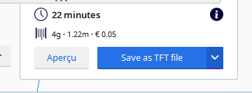

FRANDSEN Posté(e) Mars 28 Partager Posté(e) Mars 28 50 mm/s, c'est peut-être un peu lent par rapport à ce que la machine est susceptible de faire mais c'est dans cette direction que je vais m'orienter. Une dernière chose, je n'ai jamais l'image de l'objet que j'imprime. Savez vous pourquoi ? Lien vers le commentaire Partager sur d’autres sites More sharing options...
Tosamdy Posté(e) Mars 29 Partager Posté(e) Mars 29 La vitesse n'est pas par rapport a ce que la machine est capable de faire, mais selon le fil que tu imprime. Sur la mienne, je l'ai déjà poussé à 500mm/s avec du PLA sans problème, par contre du fil souple, je la met à 25mm/s Et le PTEG ne s'imprime pas aussi vite que du PLA Pour l'image, je ne sais pas, ma machine pour certains impression ne m'affiche pas l'image aussi... 1 Lien vers le commentaire Partager sur d’autres sites More sharing options...
FRANDSEN Posté(e) Mars 29 Partager Posté(e) Mars 29 Ok, merci du renseignement. Lien vers le commentaire Partager sur d’autres sites More sharing options...
ste0024 Posté(e) Mars 29 Partager Posté(e) Mars 29 Le 28/03/2024 at 11:13, FRANDSEN a dit : je n'ai jamais l'image de l'objet que j'imprime. Savez vous pourquoi ? Pour avoir l image il faut choisir : Save as TFT file. Lien vers le commentaire Partager sur d’autres sites More sharing options...

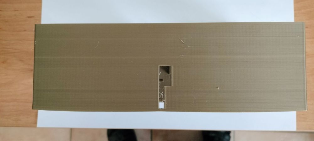

FRANDSEN Posté(e) Avril 5 Partager Posté(e) Avril 5 (modifié) Les impressions se suivent mais ne se ressemble pas. Le coffret principal, une fois décollé du tapis est visiblement déformé, alors que la partie haute de l'impression est parfaitement plane. C'est le deuxième coffret qui présente ce défaut; portant, lorsque l'impression s'est terminée, je la voyais bien plane, collée au tapis. La première température de tapis était de 75°C pour du PETG. Cette fois ci, le fabriquant indiquant une température de tapis de 35 à 60°C, je l'ai mis à 45°C et le résultat est identique!! Avez-vous déjà rencontré ce problème? On dirait que c'est lorsque je l'ai décollé du tapis que le problème s'est créé. Modifié (le) Avril 5 par FRANDSEN Lien vers le commentaire Partager sur d’autres sites More sharing options...
ste0024 Posté(e) Avril 5 Partager Posté(e) Avril 5 il y a 9 minutes, FRANDSEN a dit : Avez-vous déjà rencontré ce problème? non. je trouve la température du plateau plutôt basse pour du petg Lien vers le commentaire Partager sur d’autres sites More sharing options...
Savate Posté(e) Avril 5 Partager Posté(e) Avril 5 il y a 26 minutes, FRANDSEN a dit : C'est le deuxième coffret qui présente ce défaut; portant, lorsque l'impression s'est terminée, je la voyais bien plane, collée au tapis. 1) possibilité : ton tapis magnétique n'est pas assez puissant et la plaque se décolle (la solution cheap - mais efficace - mettre des pinces pour tenir la plaque au plateau) 2) ton plateau est sale (nettoyage eau chaude + liquide vaisselle) 3) ta première couche n'est pas assez écrasée. 4) un mélange des 3 premières possibilités Sur la photo ça à l'air 'warpé' de partout milieu et côtés ce qui me ferait plutôt pencher pour les cas 2 ou 3 Lien vers le commentaire Partager sur d’autres sites More sharing options...
FRANDSEN Posté(e) Avril 5 Partager Posté(e) Avril 5 Oui, mais le Fabriquant (PRIMA CREATEUR SELECT 3D-PRINT FILAMENT) indique PETG 1,75mm Solid Bronze. Print Temp: 195-235°C Bed Temp: 35-60°C Cependant, la déformation a été la même! Bonjour Savate, pour répondre à ton post, à chaque impression, le tapis est nettoyé à l'alcool isopropylique. Une couche de colle (ELEGOO Build Platform Glue Stick) est posée et j'ai surveillé tout au long de l'impression que celle-ci restait bien collée au tapis. En fin d'impression, j'avais sûr que le coffret ne s'était pas décollé! Lien vers le commentaire Partager sur d’autres sites More sharing options...
Tosamdy Posté(e) Avril 5 Partager Posté(e) Avril 5 Met la T° à 60° Hier, j'ai imprimé une gros pièce en ABS a fond plat sans aucun décollement (pas de colle, rien), avec la T° a 100° Aujourd'hui, j'ai imprimé 3 pièces en même temps (5h d'impression), avec une faible surface de contact de plateau, pareil à 100°, aucun problème. Après, j'ai un caisson qui aide beaucoup Lien vers le commentaire Partager sur d’autres sites More sharing options...
