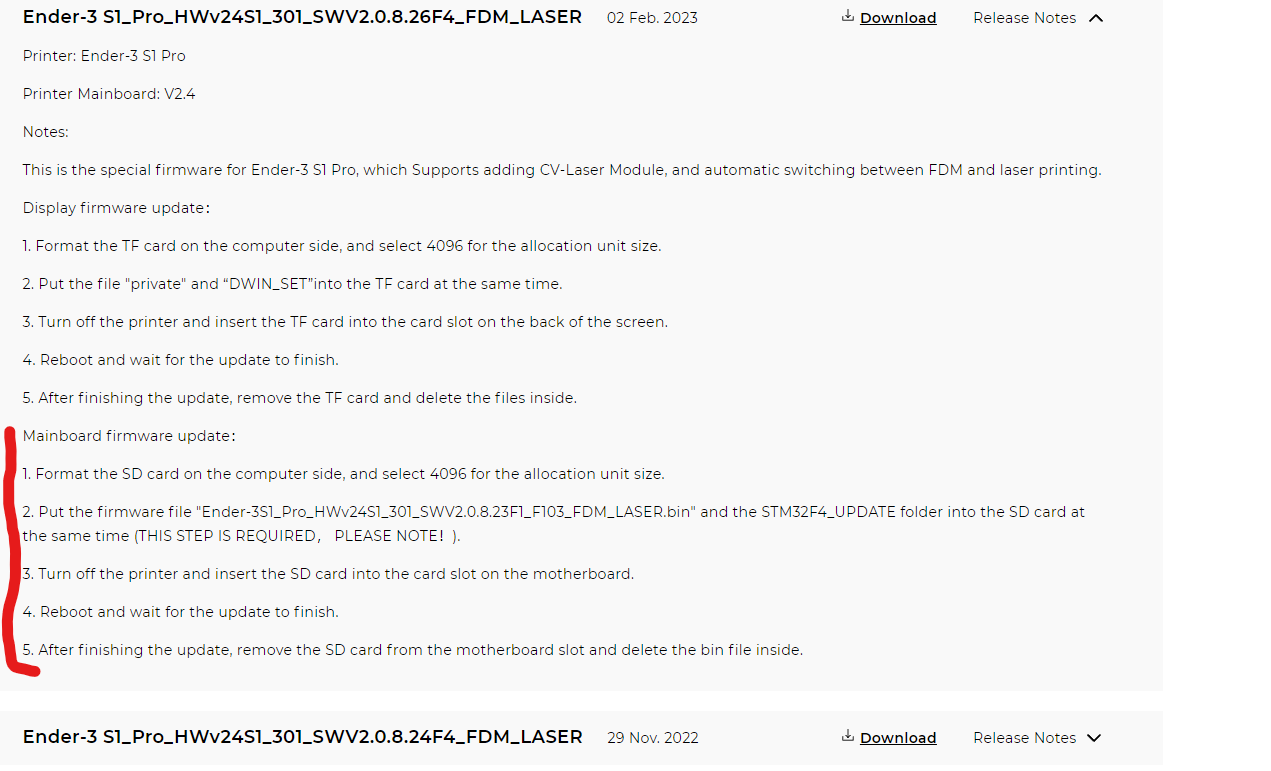

Wagane Posté(e) Mars 15 Partager Posté(e) Mars 15 Bonjour à tous, j'ai besoin d'aide. Après avoir installé le sonic pad sur ma Créality Ender 3S1 pro (pour soit disant l'améliorer) , ce que je déconseille formellement, Je me trouve dans l'impossibilité de remettre mon imprimante dans sa configuration d'origine ( Marlin) . Elle ne fonctionne plus du tout Qui peut m'indiquer la méthode pour recouvrer ma configuration d'origine ? Cordialement Lien vers le commentaire Partager sur d’autres sites More sharing options...
hyoti Posté(e) Mars 15 Partager Posté(e) Mars 15 Bonjour @Wagane C'est pas bien compliqué : Tu reconnectes ton écran que tu avais dû débranché. Après tu reflashes le firmware Marlin que tu as sûrement mis de côté, autrement tu le récupères là : https://www.creality.com/pages/download-ender-3-s1-pro?spm=..page_1934481.products_display_1.1&spm_prev=..index.header_1.1 Ne prends pas la version Coréenne, d'abord elle ne marche que pour le processeur STM32 F401 et tu as peut-être le F103. Carte SD formatée FAT32 4096, tu mets les deux binaires sur la carte SD, comme indiqué dans le texte. imprimante éteinte, tu mets la carte SD dans l'imprimante. tu rallumes et cela devrait se faire. Si cela ne marche pas tu changes une lettre dans le nom des deux fichiers xxx.bin et tu recommences. je l'ai fait plusieurs fois pas de soucis. tu éteins et retires la carte SD et tu rallumes après. tu n'as pas besoin de reflasher l'écran. Lien vers le commentaire Partager sur d’autres sites More sharing options...

hyoti Posté(e) Mars 15 Partager Posté(e) Mars 15 Dans ce cas prends une des premières versions de firmware qui ne comprends pas l'option de basculer sur le laser, tu as quel processeur ? sur la ender 3 v2, il fallait changer le nom du firmware car le hash était mémorisé, et l'on ne pouvait pas reflasher, une version précédente. Lien vers le commentaire Partager sur d’autres sites More sharing options...
Wagane Posté(e) Mars 15 Auteur Partager Posté(e) Mars 15 non, rien à faire j'ai mis fnder au lieu de Ender comme nom de fichier bin mais mon ecran ne s'allume toujours pas. sinon, j'ai au moins 5 fichiers bin quand j'ai téléchargé le firmware j'ai le processeur STM32 F401 je vais essayé de telecharger un firmware plus ancien non, décidemment rien à faire. je vais être obligé de commander une nouvelle imprimante ou une carte mère d'origine. Mais ce sonic pad est vraiment de la merde Lien vers le commentaire Partager sur d’autres sites More sharing options...

fran6p Posté(e) Mars 16 Partager Posté(e) Mars 16 Il y a 3 heures, Mikaeru3D a dit : Dans ta situation, il vaut mieux procéder par USB, plutot que par la carte SD. Ça ne fonctionnera pas Cette procédure de flash via connexion USB ne peut se faire qu'avec des firmwares dont l'extension est .hex, format correspondant aux cartes équipées de contrôleurs 8 bits (Atmega1284, Atmega2560) or les modèles récents sont équipés de contrôleurs 32 bits (STM32F103, STM32F401, …) Le processus de flash si ma mémoire est correcte est un poil différent quand le contrôleur est un STM32F401, il faut non pas placer le fichier .bin à la racine de la carte SD mais dans un dossier nommé STM32F4_UPDATE et c'est ce dossier contenant le fichier .bin qui doit être à la racine. Lien vers le commentaire Partager sur d’autres sites More sharing options...
hyoti Posté(e) Mars 16 Partager Posté(e) Mars 16 Il y a 19 heures, Wagane a dit : j'ai le processeur STM32 F401 Hello @Wagane tu dis que tu as un processeur STM32_F401, comment l'as-tu vérifié ? tu as ouvert le dessous de l'imprimante pour regarder sur la carte mère que tu avais, un F103 rett6 ou F401 rtc6 ? Pour ne pas te tromper de firmware que cela soit soit pour le klipper du sonicpad ou revenir à Merlin. Quand as-tu eu ta ender S1 Pro ? les premières je crois en STM32 F103 et après F401 ou l'autre. Avec le sonicpad tu as pris la bonne option de carte ? mais peut importe pour revenir sous Merlin : si tu as une F103 le firmware.bin doit être mis sur la racine de la carte SD (formaté en FAT32 4096 bits donc carte SD <= à 16 Go, si c'est une F401 même formatage mais le point bin dans un dossier (répertoire) STM32F4_UPDATE (d'ailleurs le même que pour le Klipper du sonicPad) Si tu as ta S1 Pro depuis quelque temps et que le firmware d'origine ne prenait pas en compte le laser, ceux que tu trouves sur le site de creality sous avec le switch laser, commence par reflasher ton écran (celui-là avec une carte microsd) pour que cela soit compatible avec les firmwares (laser switch). Bon premier point vérifie physiquement le processeur présent sur ta carte mère !! tu ouvres l'imprimante. Lien vers le commentaire Partager sur d’autres sites More sharing options...
