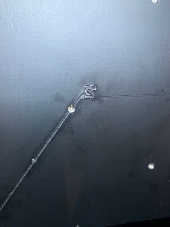

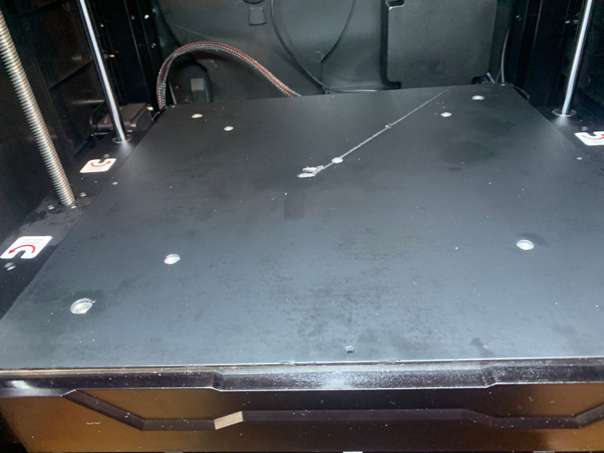

Est arrivé ce qui devait arriver en raison :
1) de mauvais réglages d'usine,
2) de l'absence de Endstop en Z,
3) Du remplacement du BL-touch par un capteur inductif ne fonctionnant pas sans plateau PEI :
J'ai oublié de mettre la plateau PEI sorti le temps qu'il baisse en température.
Et j'ai fait un home Z28 sans plateau PEI.
Le résultat est catastrophique : j'ai arraché une partie de la surface du lit.
Et les moteurs ont claqué une dizaine de seconde.
Résultat : le lit est totalement déréglé et il s'agit des vis en Z, pas des vis de lit.

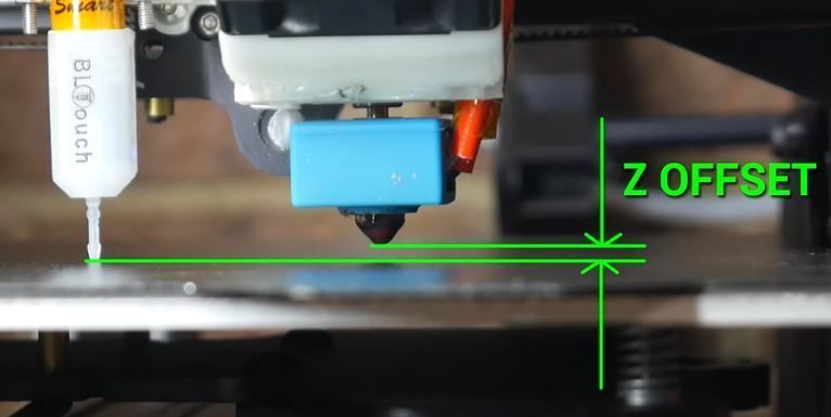

On utilise un Zoffset qu'avec les Bltouch, sonde inductive. Why?
Comme ces matériels sont montés au plus près de la buse, le point de détection ne peut pas se situer à la même «altitude» que le nez de la buse (correspond normalement au niveau du haut du plateau (pour la prmeière cocuhe)). Il y a donc un décalage (offset) entre le nez de la buse et l'extrémité de la sonde qui détecte le haut du plateau (quand on n'a pas oublié de replacer la tôle magnétique si on utilise une sonde inductive).
Quand on règle le Zoffset, on cherche simplement quelle est la différence de niveau entre buse / sonde.
Exemple avec un Bltouch :

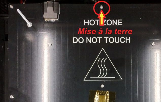

Il y a 16 heures, aldo_reset a dit :
Je me demande si ce n'est pas un capteur de présence de plateau.
Non, c'est le câble qui met à la terre le lit chauffant 😉
