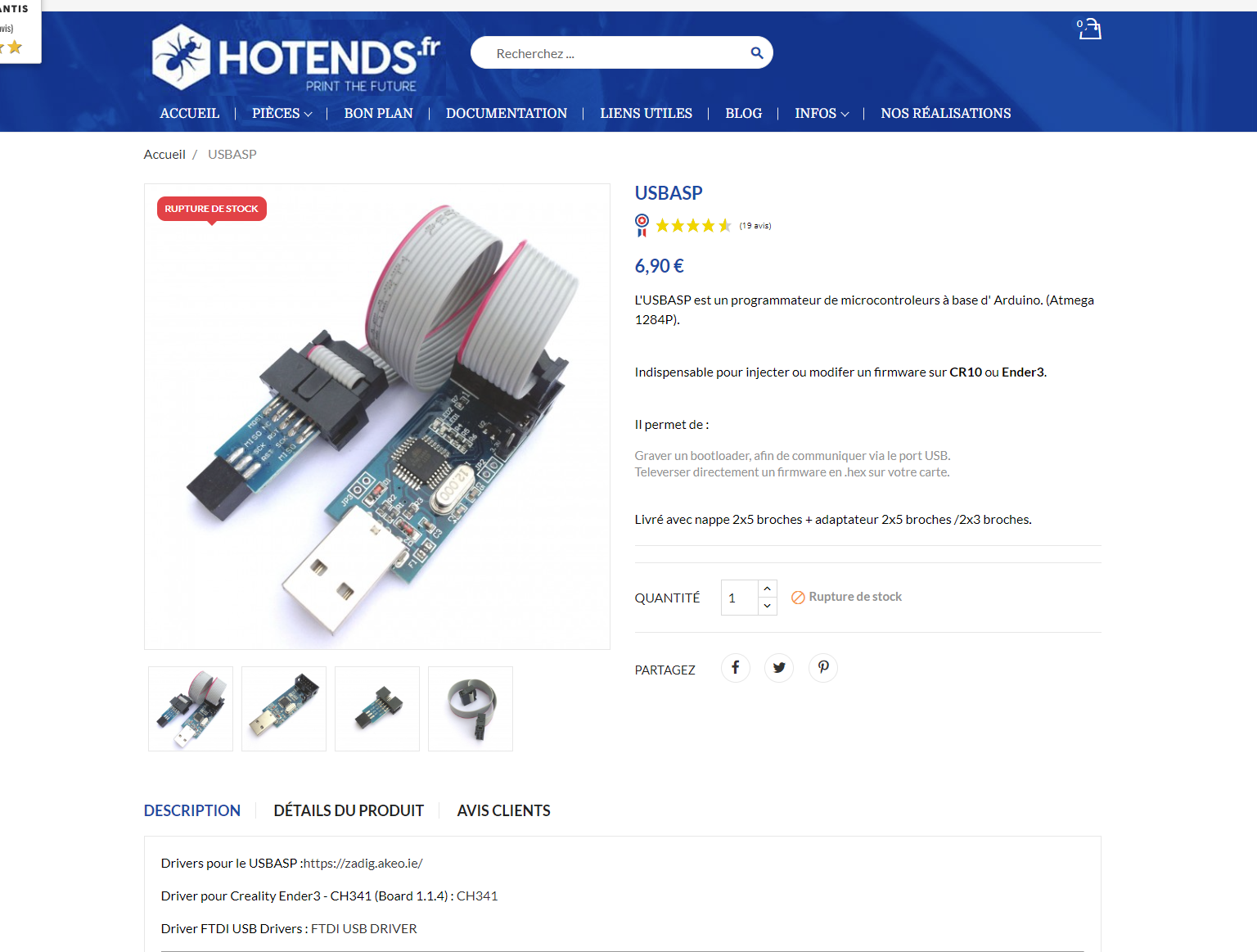

lutin Posté(e) Mars 19 Partager Posté(e) Mars 19 Bonsoir, je n'arrive pas a installer le firmware pour faire fonctionner mon 3dtouch. Sur ma carte mère je n'ai pas de lettre j'ai juste d'ecrit creality 3d v1.1.3 Lien vers le commentaire Partager sur d’autres sites More sharing options...
hyoti Posté(e) Mars 19 Partager Posté(e) Mars 19 (modifié) il y a 13 minutes, lutin a dit : j'ai juste d'ecrit creality 3d v1.1.3 C'est une carte 8 bits avec un processeur ATmega, Il te faut une "minicarte" bootloader pour flasher le firmware. L'as-tu. ? https://www.hotends.fr/fr/accueil/74-usbasp.html Modifié (le) Mars 19 par hyoti 1 Lien vers le commentaire Partager sur d’autres sites More sharing options...
lutin Posté(e) Mars 19 Auteur Partager Posté(e) Mars 19 oui j'ai ca Lien vers le commentaire Partager sur d’autres sites More sharing options...
hyoti Posté(e) Mars 19 Partager Posté(e) Mars 19 Regarde en bas la page https://www.hotends.fr/fr/accueil/74-usbasp.html tu as le mode d'emploi si tu ne connais pas trop. 1 Lien vers le commentaire Partager sur d’autres sites More sharing options...

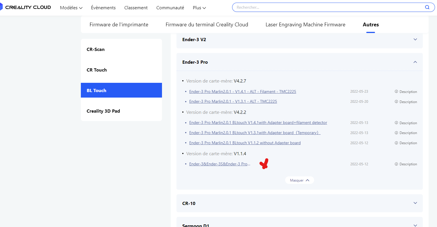

hyoti Posté(e) Mars 20 Partager Posté(e) Mars 20 il y a 23 minutes, lutin a dit : En firmware j'ai pris celuis la: Ender-3 1.1.4 mainboard (8bit) Celui pour BLtouch ? https://www.crealitycloud.com/fr/software-firmware/other/bl-touch 1 Lien vers le commentaire Partager sur d’autres sites More sharing options...
lutin Posté(e) Mars 20 Auteur Partager Posté(e) Mars 20 il y a 5 minutes, hyoti a dit : Celui pour BLtouch ? https://www.crealitycloud.com/fr/software-firmware/other/bl-touch Oui. Dans le dossier j'ai ca: Ender-3-3S-3Pro BLtouch firmware et ca: Ender-3Marlin1.1.6(original) Mais rien ne fonctionne j'ai toujours le message d'erreur. Lien vers le commentaire Partager sur d’autres sites More sharing options...

hyoti Posté(e) Mars 20 Partager Posté(e) Mars 20 Si tu as essayé de compiler ton propre firmware avec Vs studio code, et que ton.hex fait 2Ko, il n'est pas bon, les .hex fourni par creality sont vers 350 ko. as -tu essayé de charger ceux de Creality ? Ender-3 Pro1.1.6BLTouchV3.1PowerLossContinueEnglish.hexBLtouch Creality For Creality V1 installation introduction 20181110v11.pdf Après je n'ai jamais bidouillé sur des cartes 8 bits, donc je n'en sais pas plus. Lien vers le commentaire Partager sur d’autres sites More sharing options...
lutin Posté(e) Mars 20 Auteur Partager Posté(e) Mars 20 il y a 49 minutes, hyoti a dit : Si tu as essayé de compiler ton propre firmware avec Vs studio code, et que ton.hex fait 2Ko, il n'est pas bon, les .hex fourni par creality sont vers 350 ko. as -tu essayé de charger ceux de Creality ? Ender-3 Pro1.1.6BLTouchV3.1PowerLossContinueEnglish.hex 350.98 Ko · 0 downloads BLtouch Creality For Creality V1 installation introduction 20181110v11.pdf 1.96 Mo · 0 downloads Après je n'ai jamais bidouillé sur des cartes 8 bits, donc je n'en sais pas plus. J'ai essayé tellement de truc que je saurai pas te dire. Mais le problème c'est que mon port ne s'affiche pas sur le logiciel Je vais test tes deux dossiers Lien vers le commentaire Partager sur d’autres sites More sharing options...

hyoti Posté(e) Mars 22 Partager Posté(e) Mars 22 il y a 16 minutes, lutin a dit : je peut essayer de chercher le problème de la CM d'origine. Cela peut-être du à un problème avec USBASP, il y en a de plus ou moins délicat à faire marcher. de driver pour le PC, la carte aussi. Bon si avec la nouvelle c'est Ok, en dehors du principe, cela ne vaut pas forcément la peine de passer du temps ou de racheter un autre USBASP. et tant que le PC ne voit pas l'USBASP !!! Lien vers le commentaire Partager sur d’autres sites More sharing options...
lutin Posté(e) Mars 22 Auteur Partager Posté(e) Mars 22 il y a 1 minute, hyoti a dit : Cela peut-être du à un problème avec USBASP, il y en a de plus ou moins délicat à faire marcher. de driver pour le PC, la carte aussi. Bon si avec la nouvelle c'est Ok, en dehors du principe, cela ne vaut pas forcément la peine de passer du temps ou de racheter un autre USBASP. et tant que le PC ne voit pas l'USBASP !!! Ben la nouvelle nickel. J'ai brancher, fait 2/3 changement de ligne et j'ai lancer les impressions sans faire d'autre réglage . et tant que le PC ne voit pas l'USBASP: dans les périphériques du pc c'est affiché mais impossible d'afficher le port. J'avais le port d'afficher au tout 1er branchement et après plus rien dès que j'ai mis le firmware Lien vers le commentaire Partager sur d’autres sites More sharing options...
