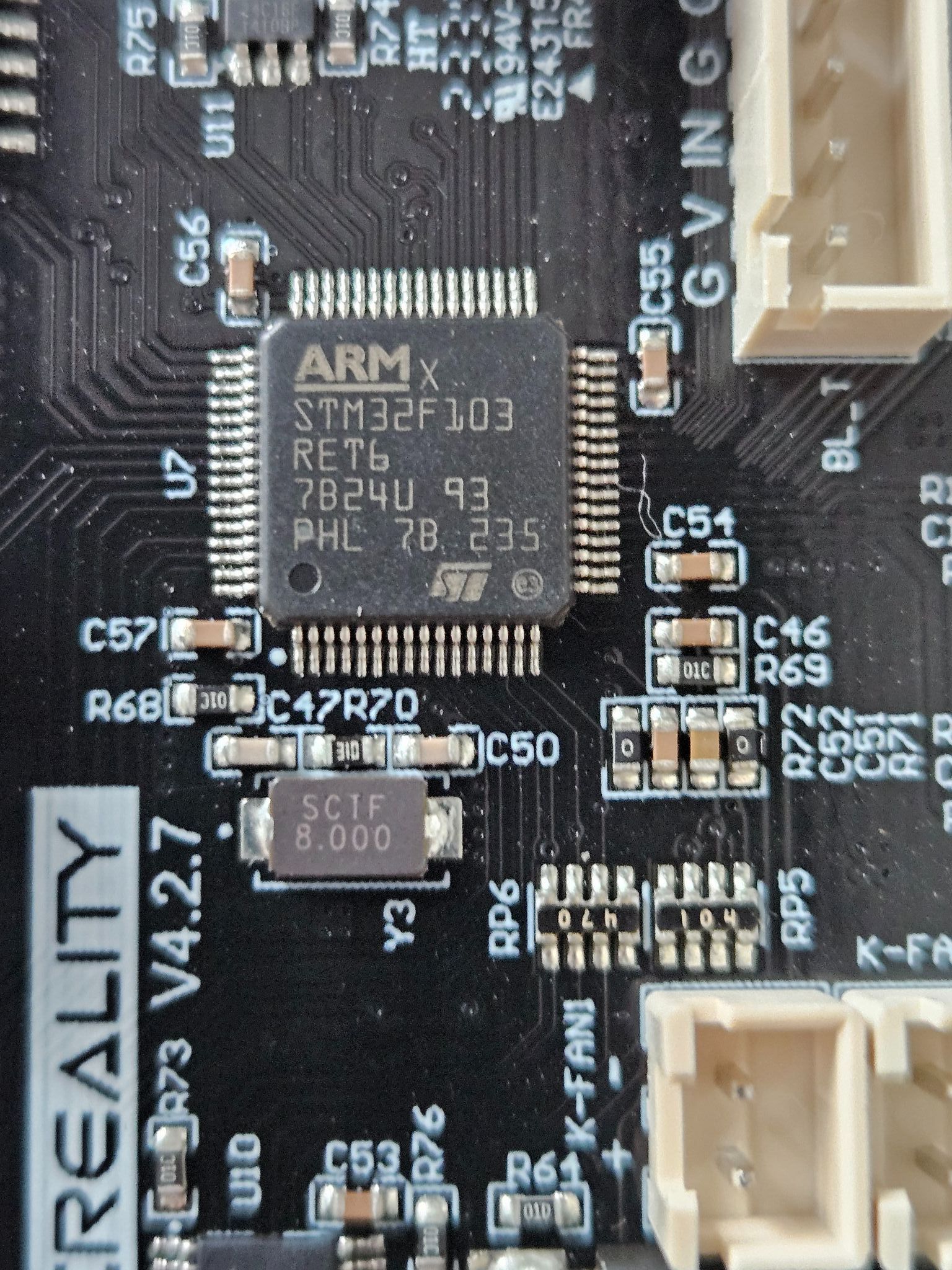

Je possède une Ender 3 V2neo avec une carte mère 427 nouvellement montée.

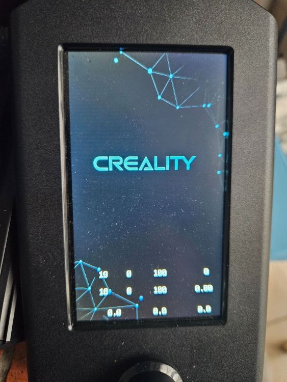

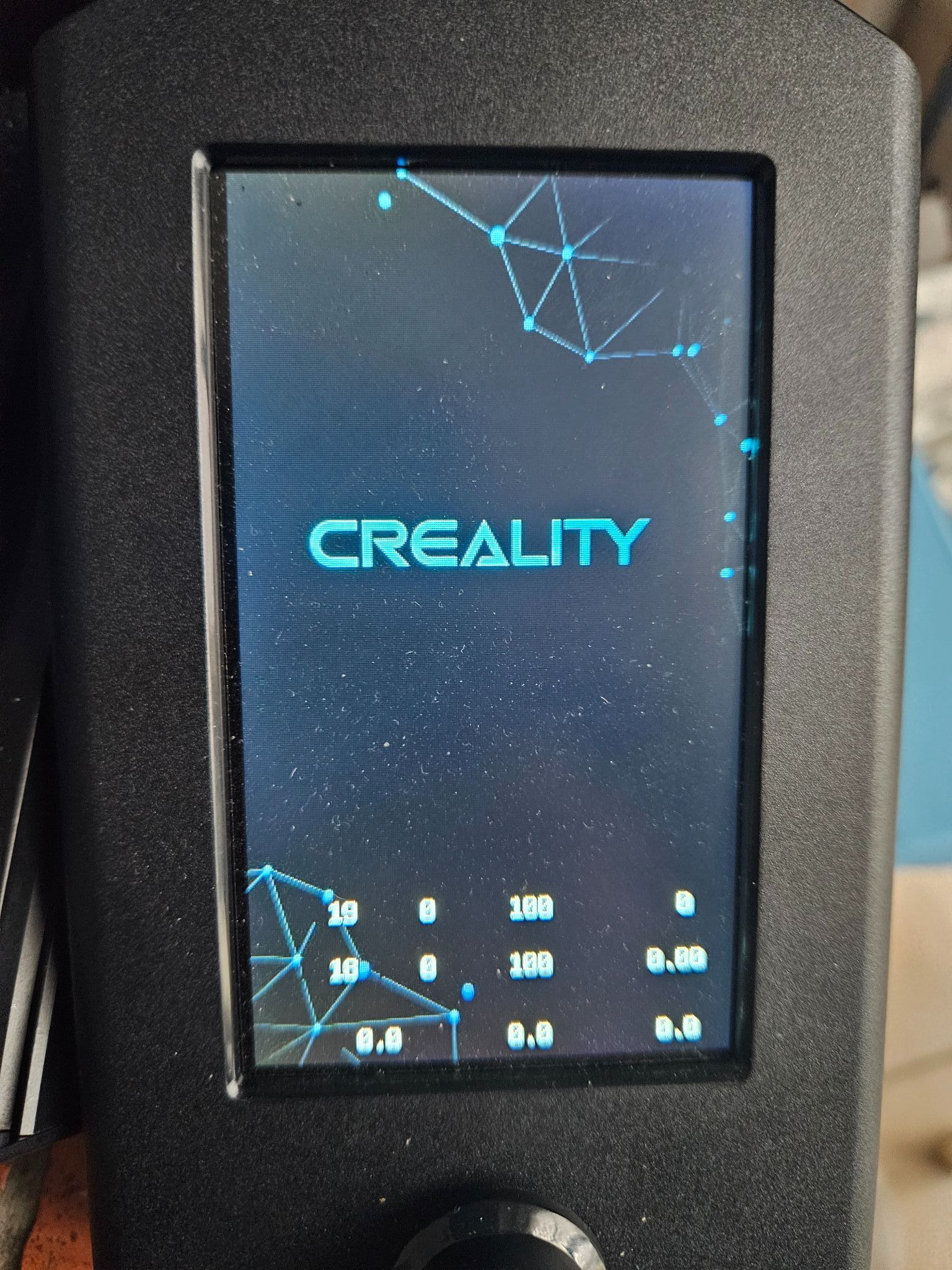

Depuis cette carte mère, impossible d'avoir l'écran opérationnel (cf image).
J'ai mis les fichiers dans un rep DWIN_SET d'ici sur la micro SD puis directement au dos de l'écran creality pour l'update,  mais rien n'y fait.

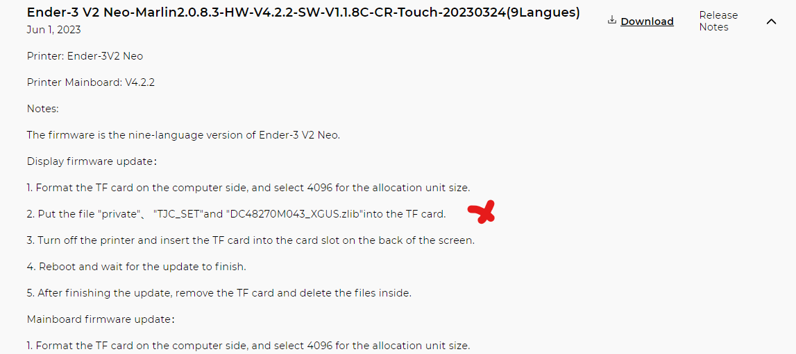

A priori l'écran de la ender 3 v2 néo ne sont pas DWINSET.
https://www.creality.com/pages/download-ender-3-v2-neo?spm=..page_1934481.products_display_1.1&spm_prev=..index.header_1.1
Dons ton écran n'a pas (n'aurait pas) du être reflashé.
Le problème vient d'ailleurs 🙁

Il y a 9 heures, hyoti a dit :
🤨 A la lecture de ta citation oui, un dossier "private" semble dire un écran DACAI, mais je pense qu'il peut le reflasher correctement normalement.

C'est ça !!!!
J'ai compris cette nuit... Effectivement j'ai bien un écran TJC et donc pas besoin de dwinset.
Je l'ai donc flashé correctement en allant ICI en prenant
Ender3V2-427-BLTUBL-TJC-MPC-20240127.bin
et tout fonctionne.
