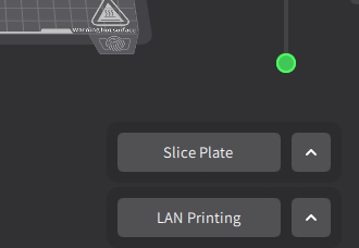

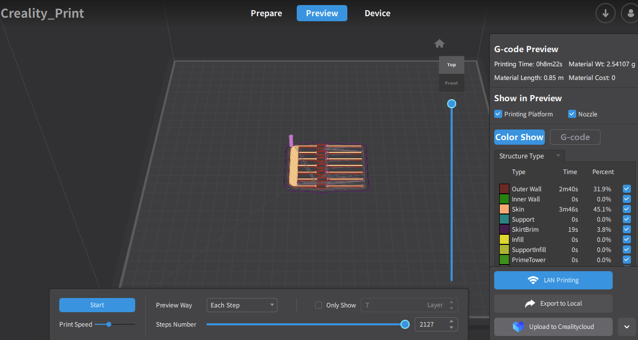

Manu6857 Posté(e) Juillet 22, 2024 Posté(e) Juillet 22, 2024 Bonjour, Tout nouveau, tout frais....débutant quoi Je viens de monter ma Ender 3 v3 ke J'ai bien imprimer le petit bateau test fournis sur la clé, parfait MAIS, oui, car il y a un mais, j'ai télécharger un fichier .STL, je l'ai transferé sur la clé USB, et en le branchant sur l'imprimante, il n'apparait pas.........J'ai essayé avec un autre fichier STL, pareil. Sur mon PC, il s'ouvre bien avec Creality Print Il y a une manip que j'ai oublié ?.... MERCI
hyoti Posté(e) Juillet 22, 2024 Posté(e) Juillet 22, 2024 (modifié) Oui tu as du oublier une étape importante, les fichiers .stl ne sont pas imprimable tels quels, il faut les transformer en .gcode que la machine sait interpréter. Dans CrealityPrint, une fois le STL ouvert tu dois le découper (slicer). sur la version Crealityprint 4.xx, en bas à droite tu cliques sur Slice, sur la version 5.xx c'est slice plate. tu auras la visualisation du fichier découpé, ci-dessous avec la version 4.xx ensuite tu l'exporte en local ou vers ta machine . Modifié (le) Juillet 22, 2024 par hyoti ortho 1
Manu6857 Posté(e) Juillet 22, 2024 Posté(e) Juillet 22, 2024 Ah oui, en effet.....avec toutes les étapes ca marche nettement mieux. MERCI beaucoup pour la réponse ultra rapide et surtout pour une réponse claire et détaillée....même moi j'ai compris ! 1

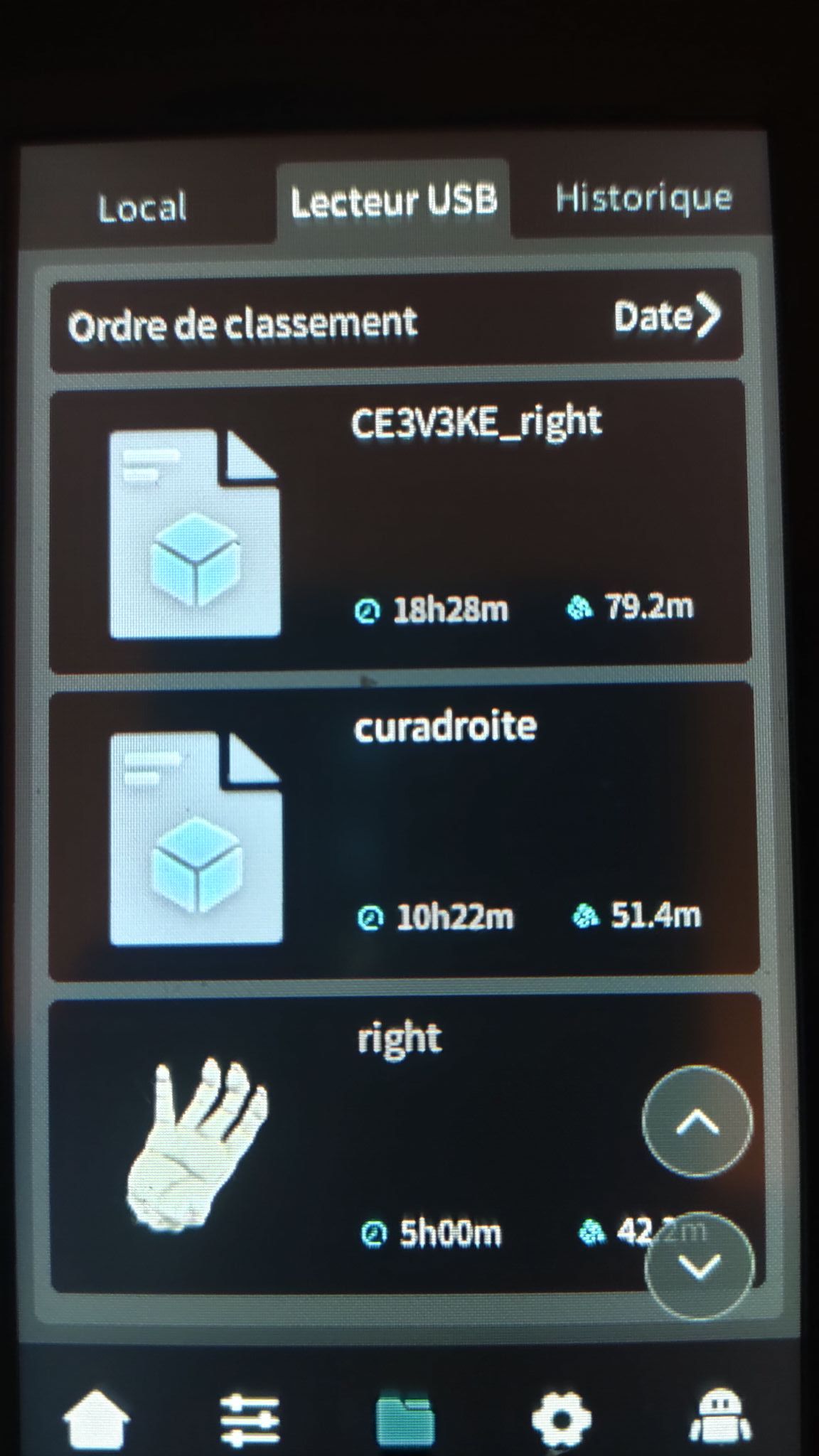

Manu6857 Posté(e) Décembre 27, 2024 Posté(e) Décembre 27, 2024 Bien le bonsoir Effectivement pour le chauffage du plateau, seul la manip sur l'imprimante est possible, depuis Creality Print, c'est pas prévu ( dommage ). Dans le même ordre d'idée, je tente CURA ( là on peut demander une température donnée ) Et on peut surtout cocher "support" pour les pièces un peu biscornu. Ok, je tente, j'enregistre bien sur ma clé format GCODE MAIS...une fois la clé branché sur l'imprimante, impression impossible, cf l'image ci-dessous. Si quelqu'un à une idée ? Ca me l'avait déjà fait sur Creality Print, j'ai re découper et c'était bon. Mais là, cette technique ne donne rien
