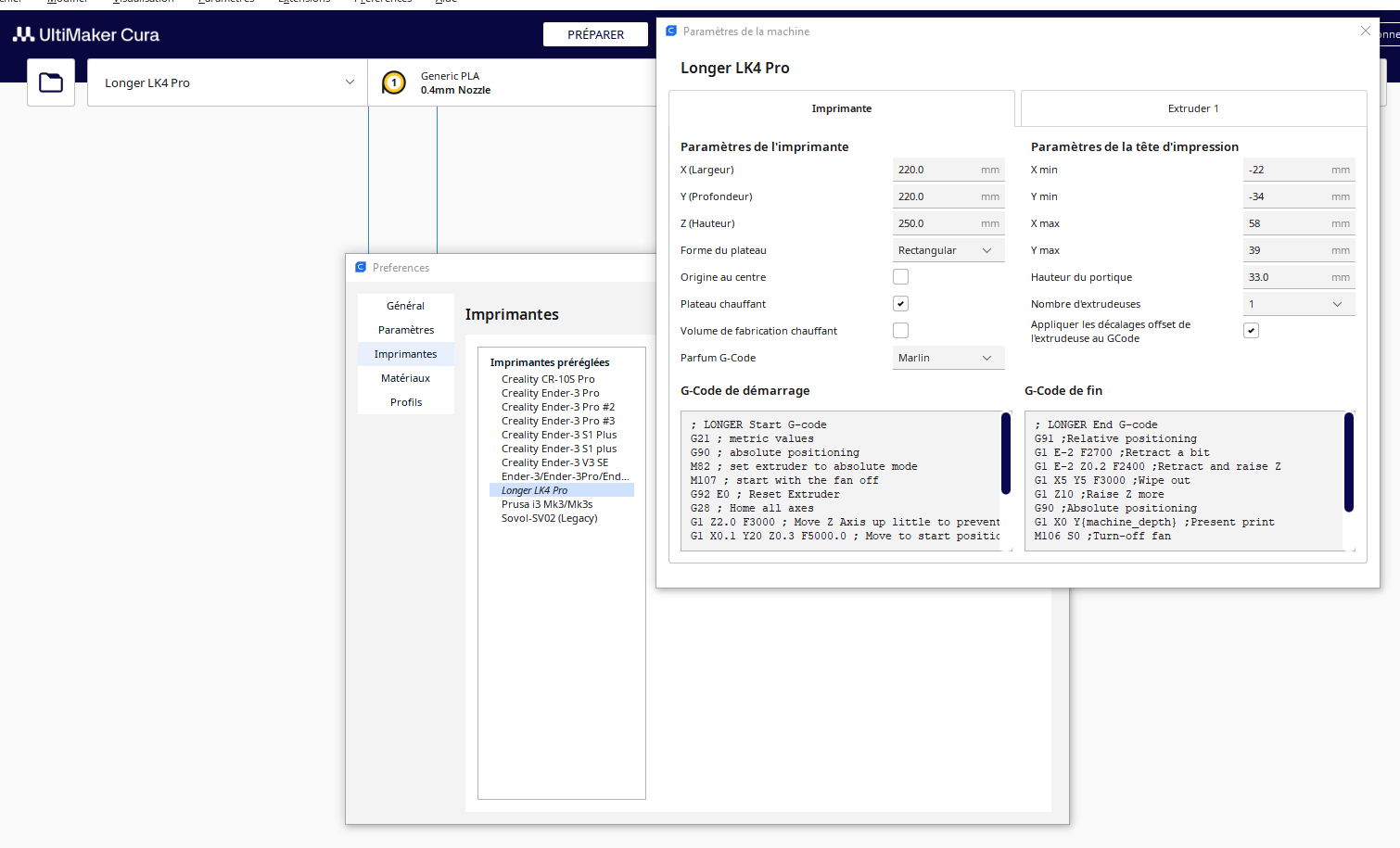

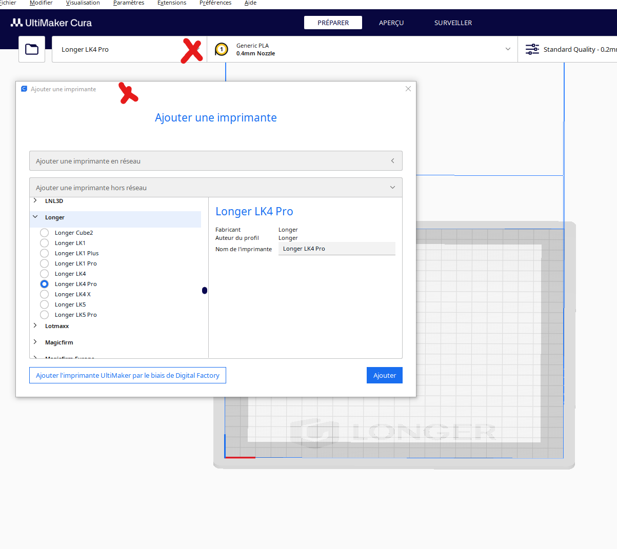

robin26i Posté(e) Avril 24 Auteur Partager Posté(e) Avril 24 Le 21/04/2024 at 11:47, hyoti a dit : Bonjou @robin26i je n'ai pas cette imprimante, si tu ne l'as pas, je te joins le manuel utilisateur : cela peut t'aider à bien positionner le z switch end-stop, ou voir si il fonctionne, Dans Cura 5.6 (et sûrement dans d'autres versions) la longer LK4 pro est configurée, donc pas besoin de prendre le vieux slicer tel qu'indiqué dans le manuel. Arrives-tu à faire le home XY et le home Z ? LK4-Pro-User-Manual.pdf 3.83 Mo · 4 downloads Re bonjours je voulais vous remercier car grâce à vous j'ai trouver le problème c'était que comme j'avais acheté l'imprimante sur leboncoin à moitié monter et bah l'interrupteur de l'axe z n'était pas placer au bon endroit juste maintenant j'ai un autre problème c'est que quand je lance l'impression sa va imprimer en tout petit dans le coin supérieur droit du plateau. Est-ce que quelqu'un serait pourquoi ? Est-ce que sa pourrais être un problème avec le gcode? Lien vers le commentaire Partager sur d’autres sites More sharing options...
hyoti Posté(e) Avril 24 Partager Posté(e) Avril 24 Il y a 2 heures, robin26i a dit : Est-ce que sa pourrais être un problème avec le gcode? Possible, Tu as slicé avec quel trancheur ? Tu pourrais essayer si ce n'est fait avec la dernière version de CURA 5.6; La LK4 pro est prévu à chercher dans autre imprimante hors réseau, vérifier que le 0 n'est pas placer au centre. Lien vers le commentaire Partager sur d’autres sites More sharing options...
