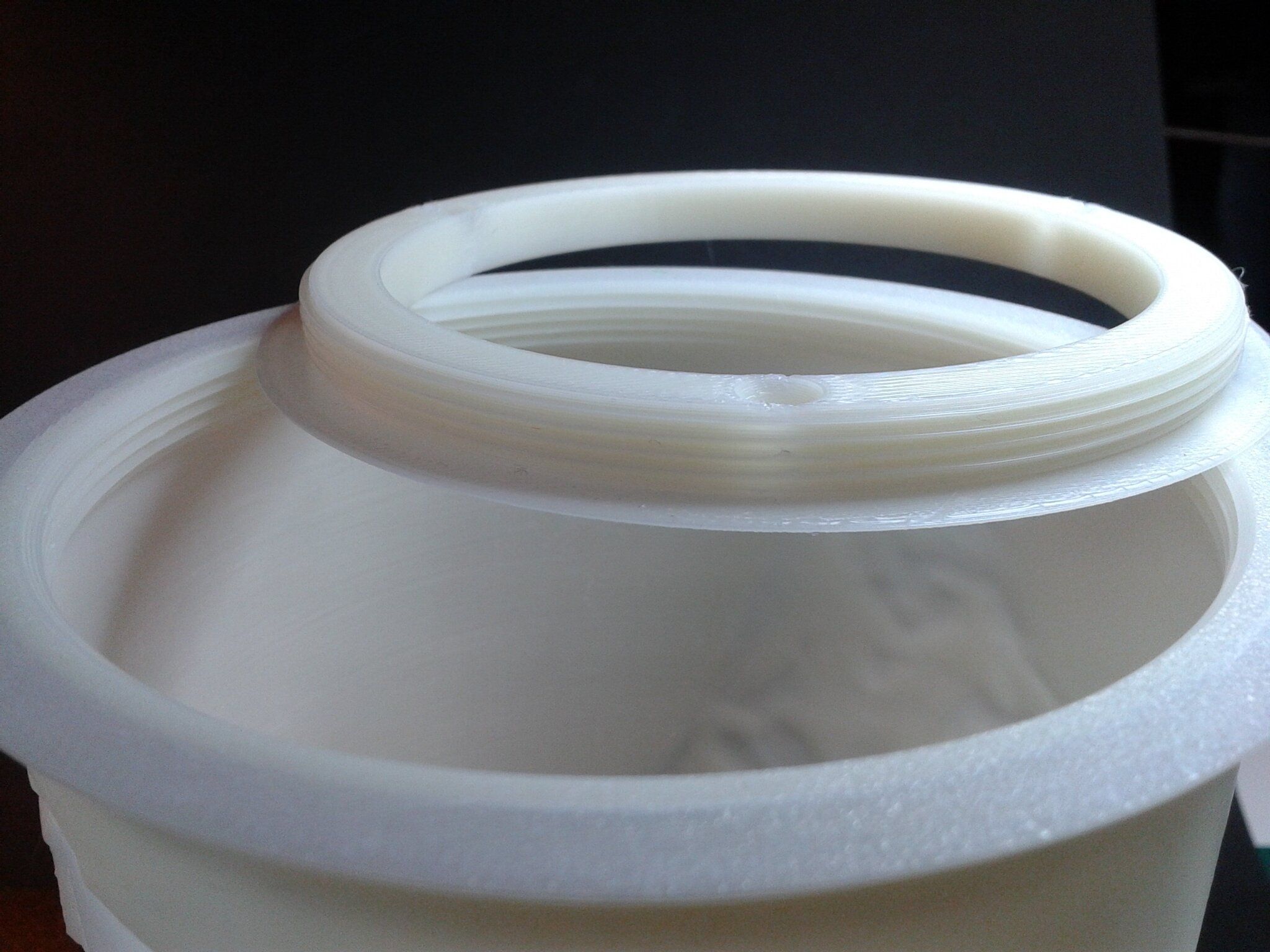

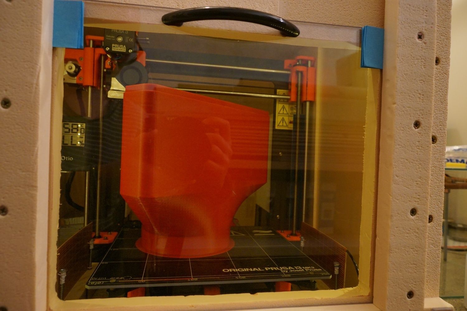

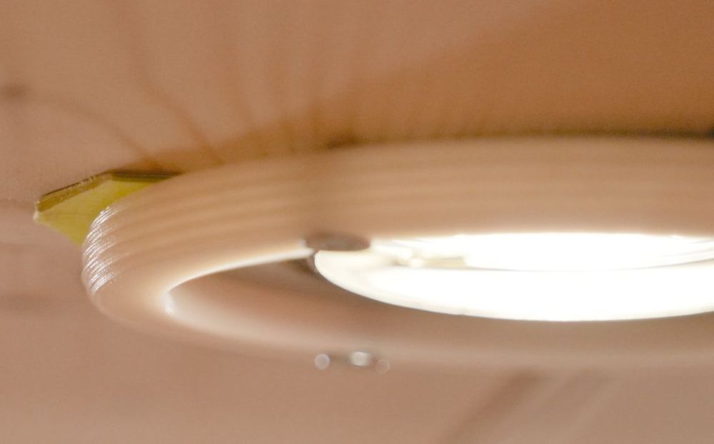

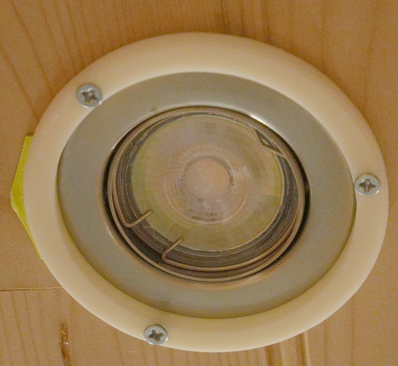

Voici des pièces imprimées avec succès avec ma I3 MK2s original + caisson chauffé à 60°C
Les pièces ne sont pas parfaites elles ont des défauts de surface.
Il aurait été intéressant de voir si une imprimante "dernière génération" fait mieux
Après... je ne sais pas si ces pièces vont t'intéresser 😅

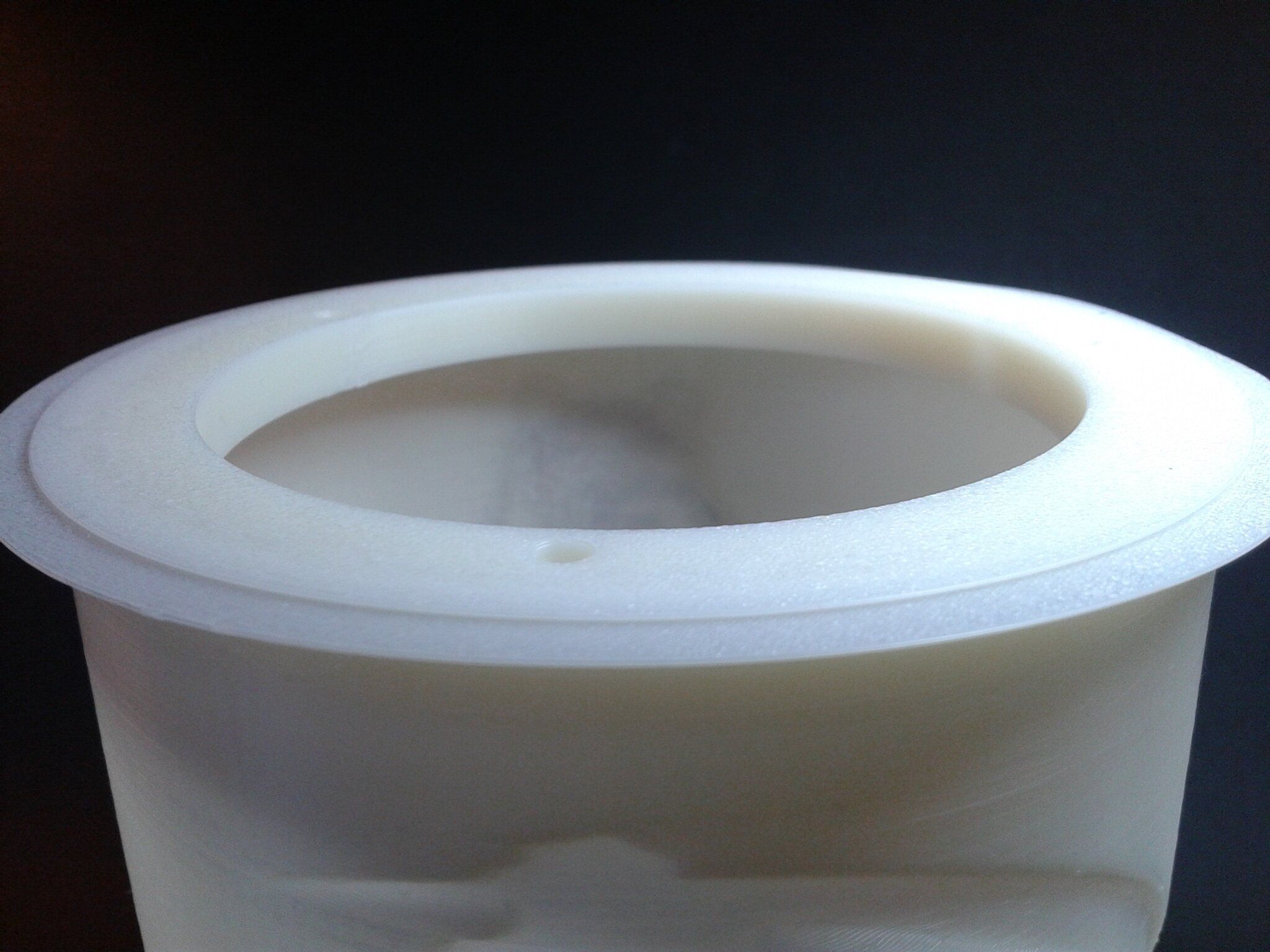

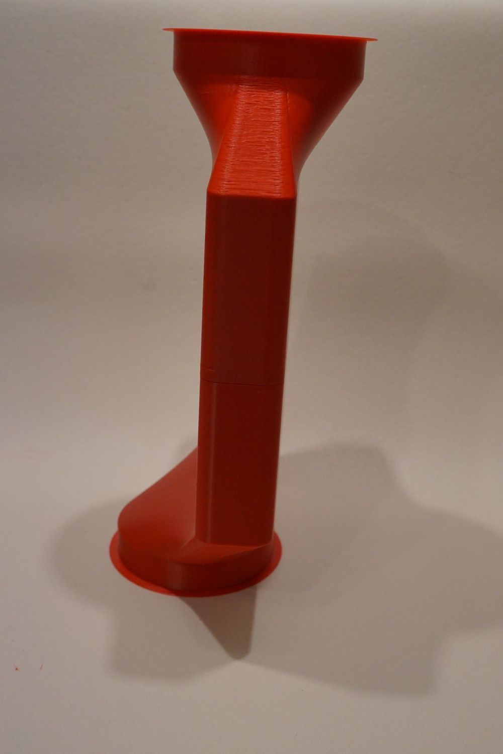

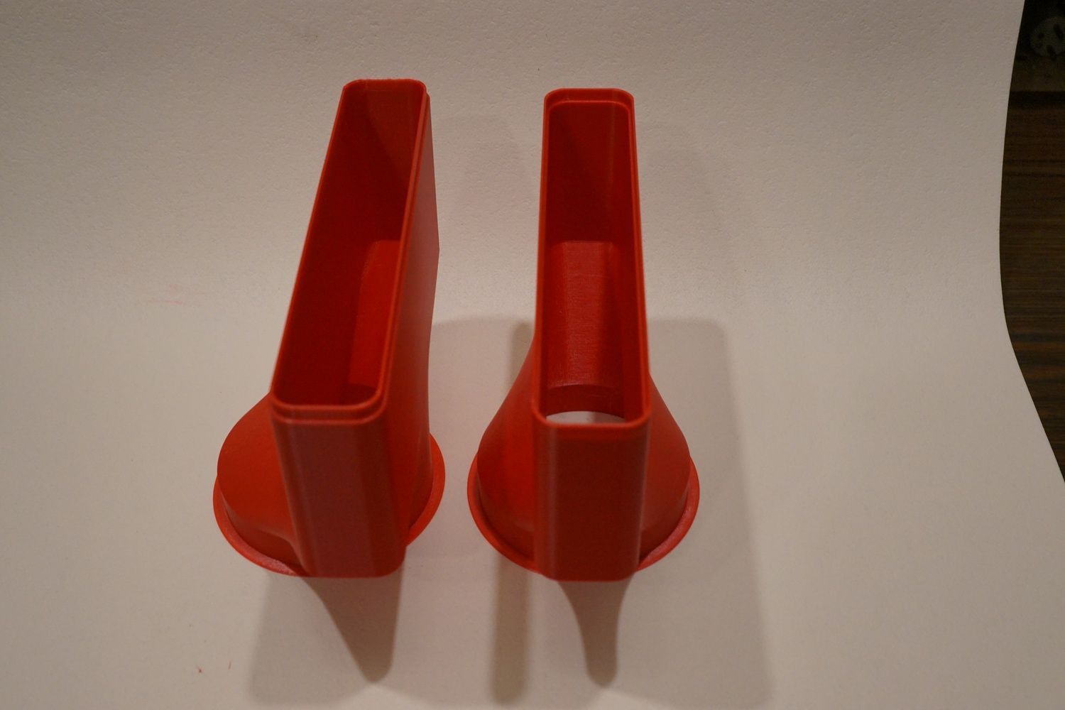

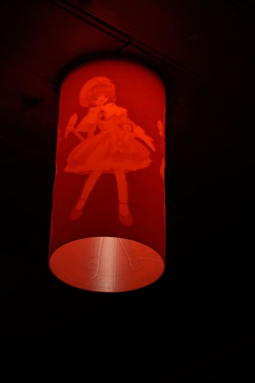

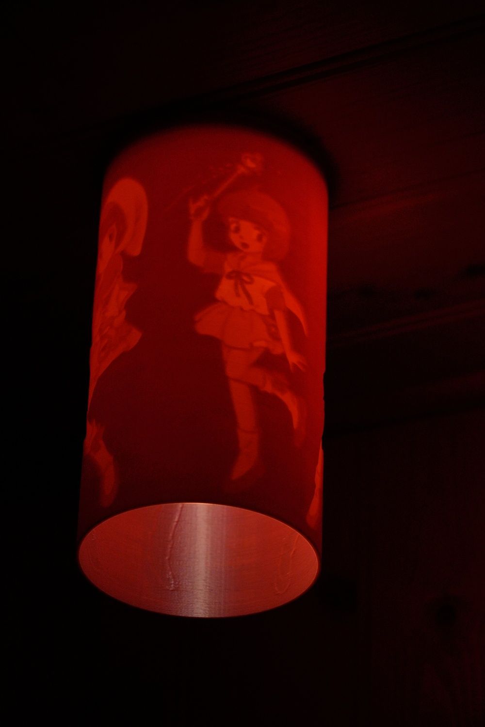

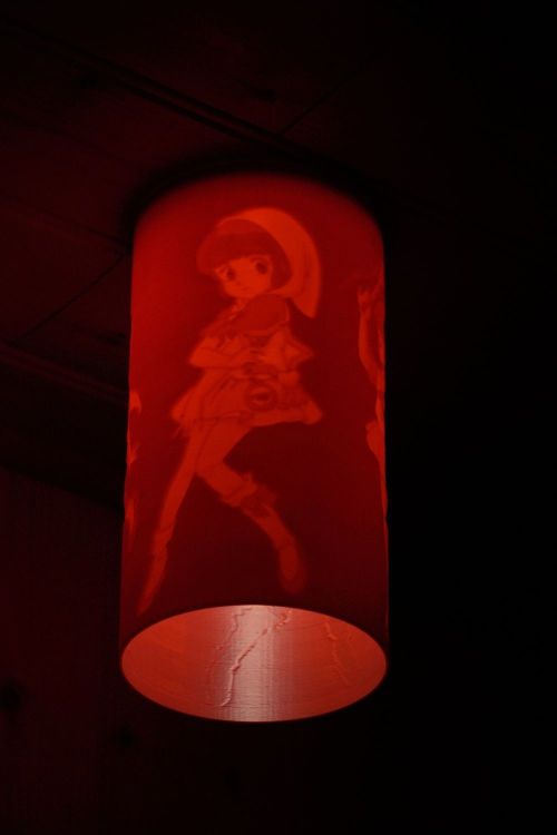

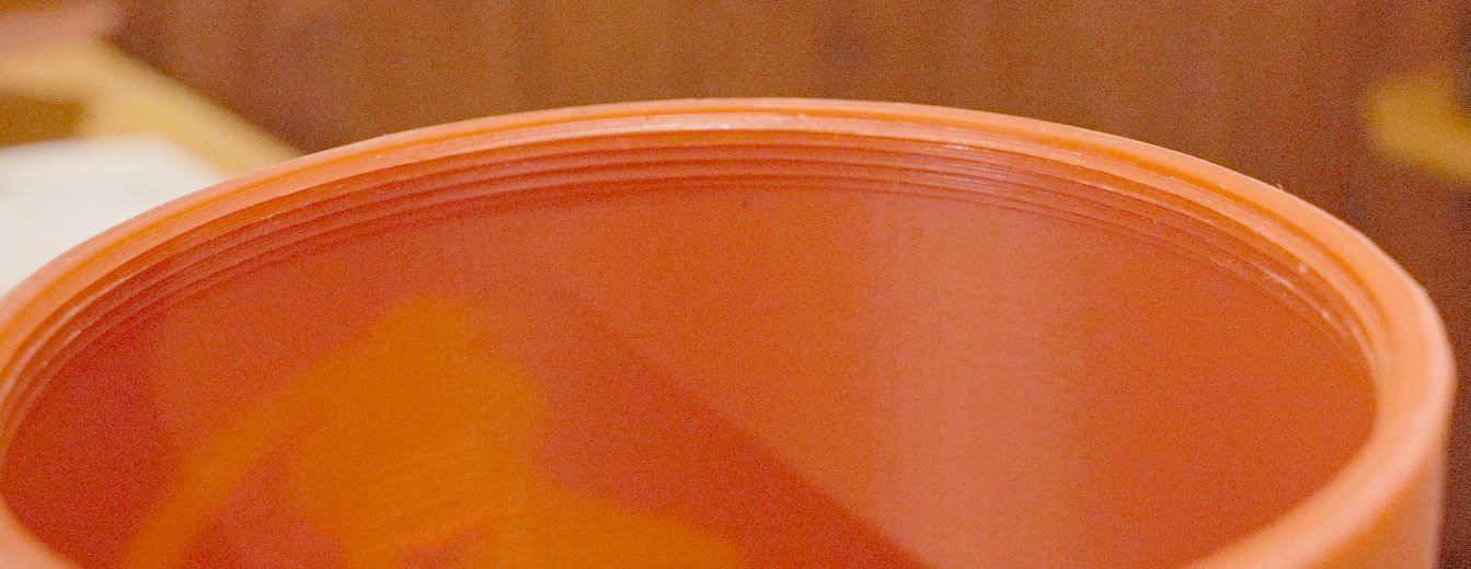

Mon adaptateur "passage plat" pour VMC (très grande pièce, en deux parties, chacune utilise tout le volume d'impression, que j'ai réussi à imprimer correctement mais l'état de surface la partie en pente en porte-à-faux n'était pas terrible)

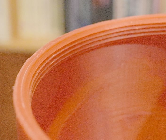

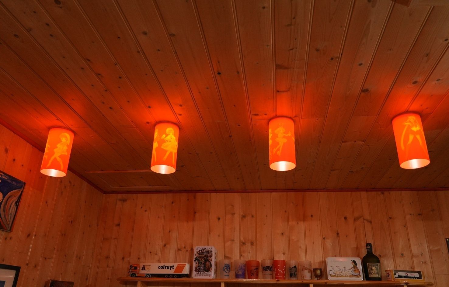

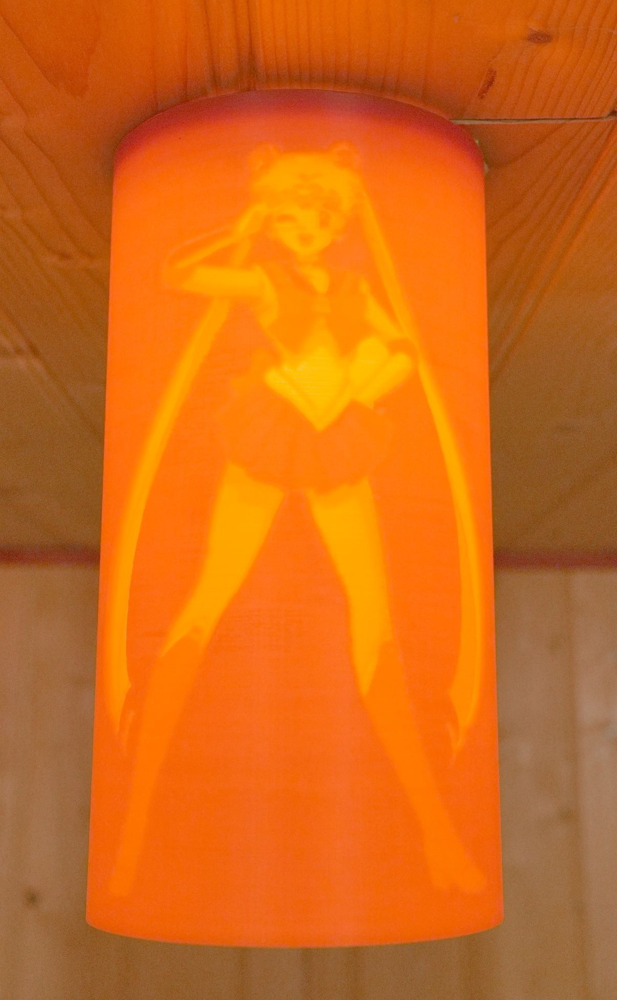

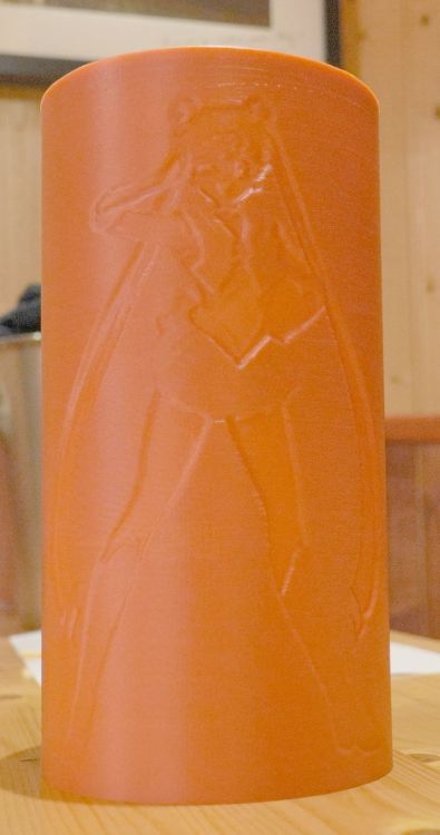

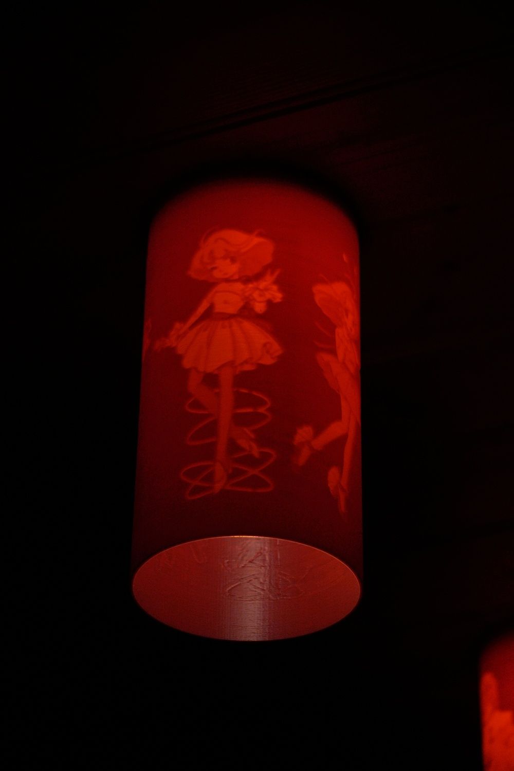

Et aussi des abats-jours lithophanie avec des... magical girls 😅

Il y a 9 heures, electroremy a dit :
Je n'ai pas vraiment l'usage d'un "adaptateur \"passage plat\" pour VMC".
Pourtant, il serait intéressant pour vérifier comment s'impriment les porte-a-faux.
Mais comme, je sais pas ce que je vais en faire de cet adaptateur  😅, je vais l'écarter de mes choix.
Éventuellement je veux bien tenter un "abats-jours magical girls"
Oui j'assume 😉 Je vais même sur-enchérir avec la phrase "Pouvoir du prisme lunaire, transforme-moi !" en référence a "Sailor Moon" 🙂

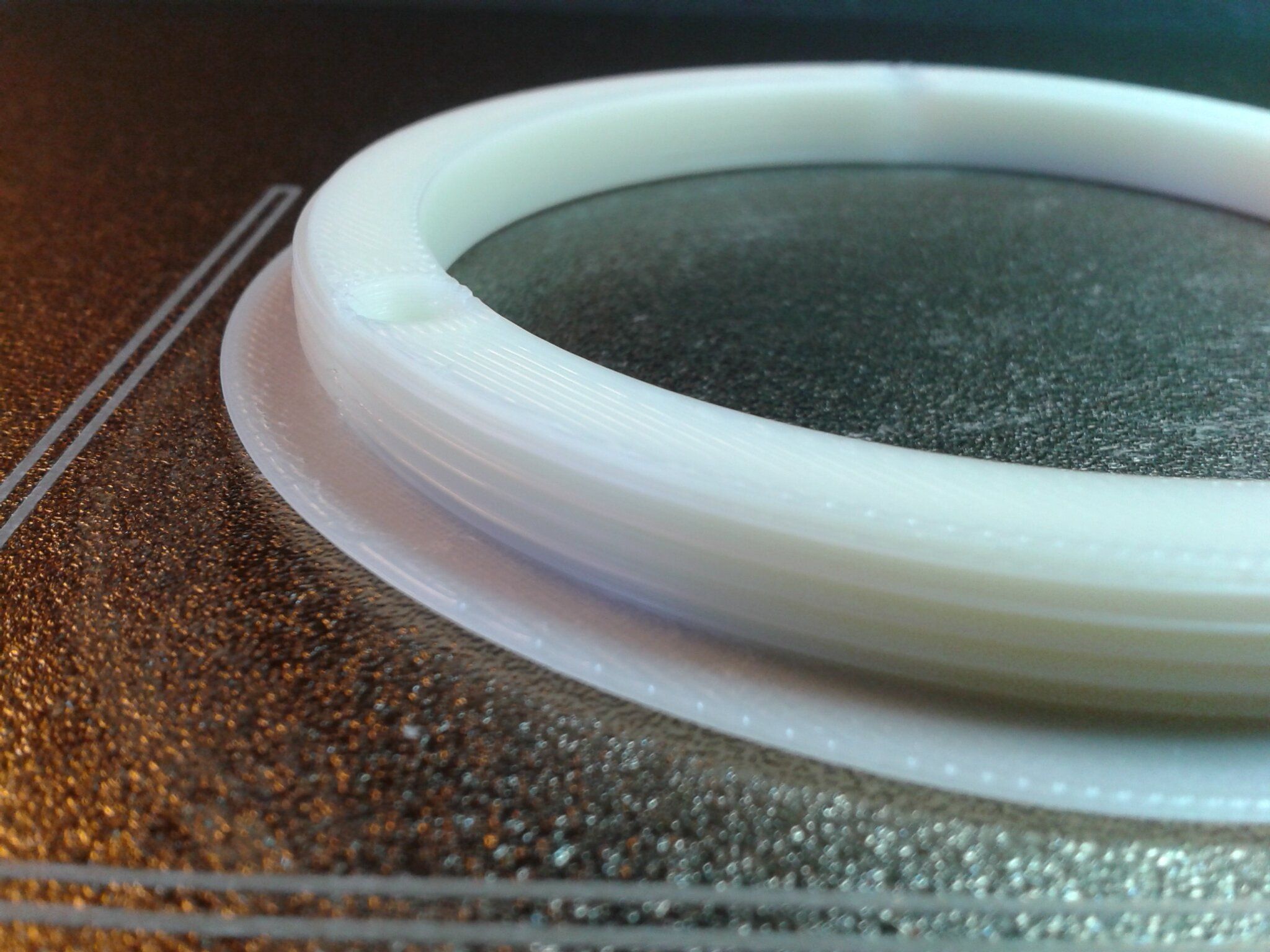

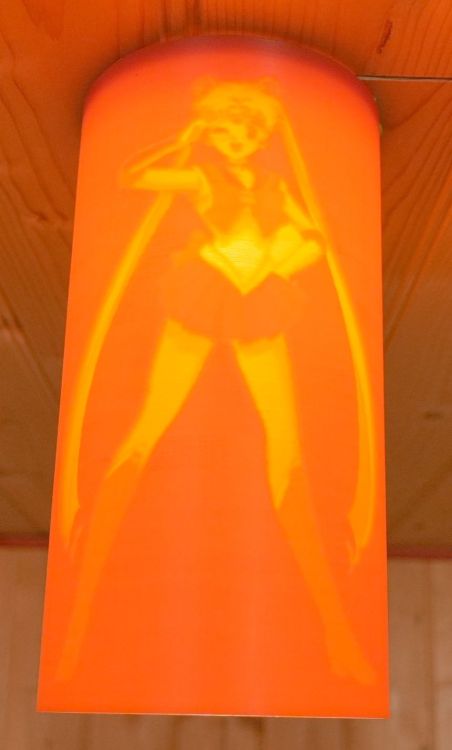

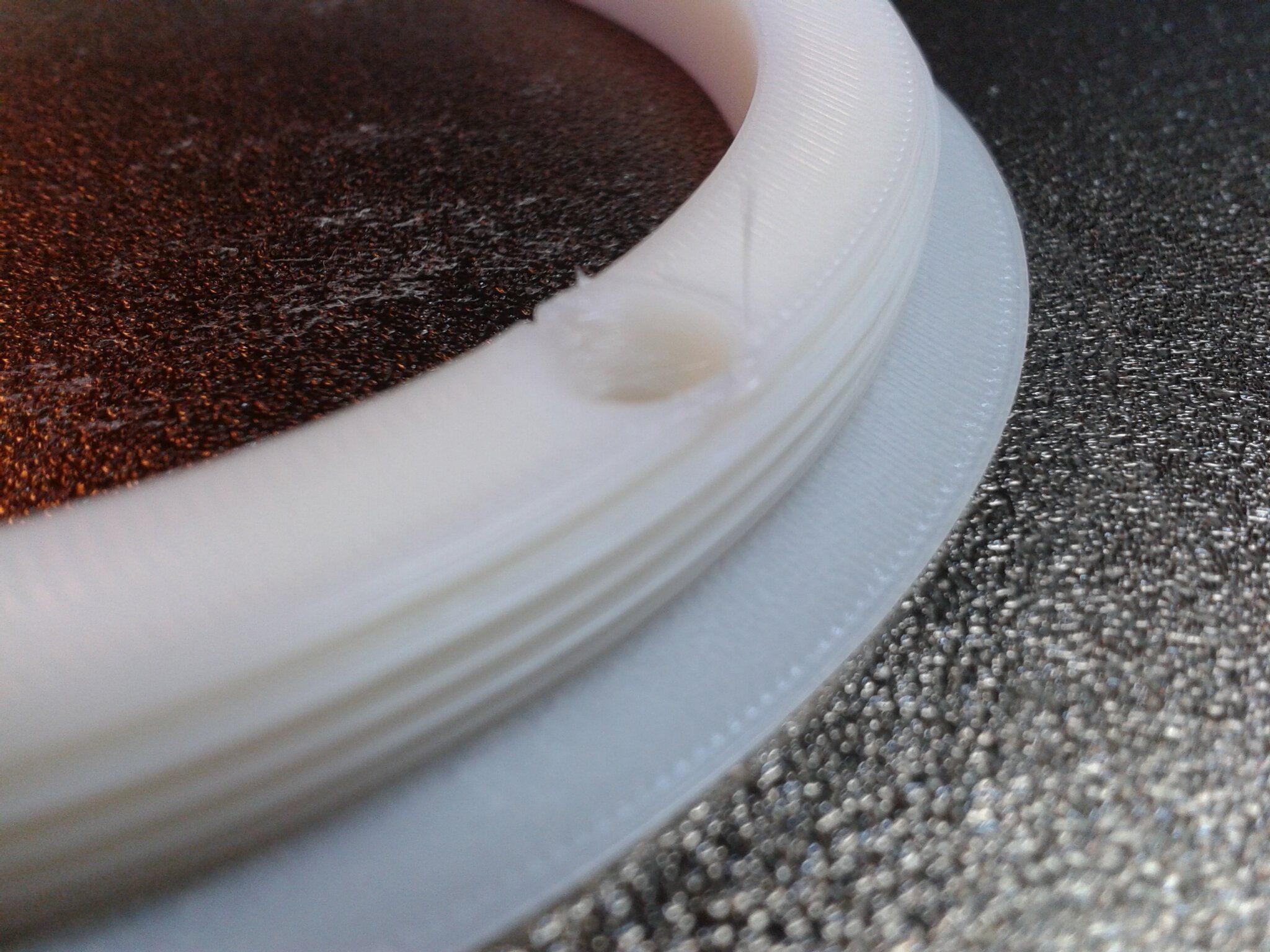

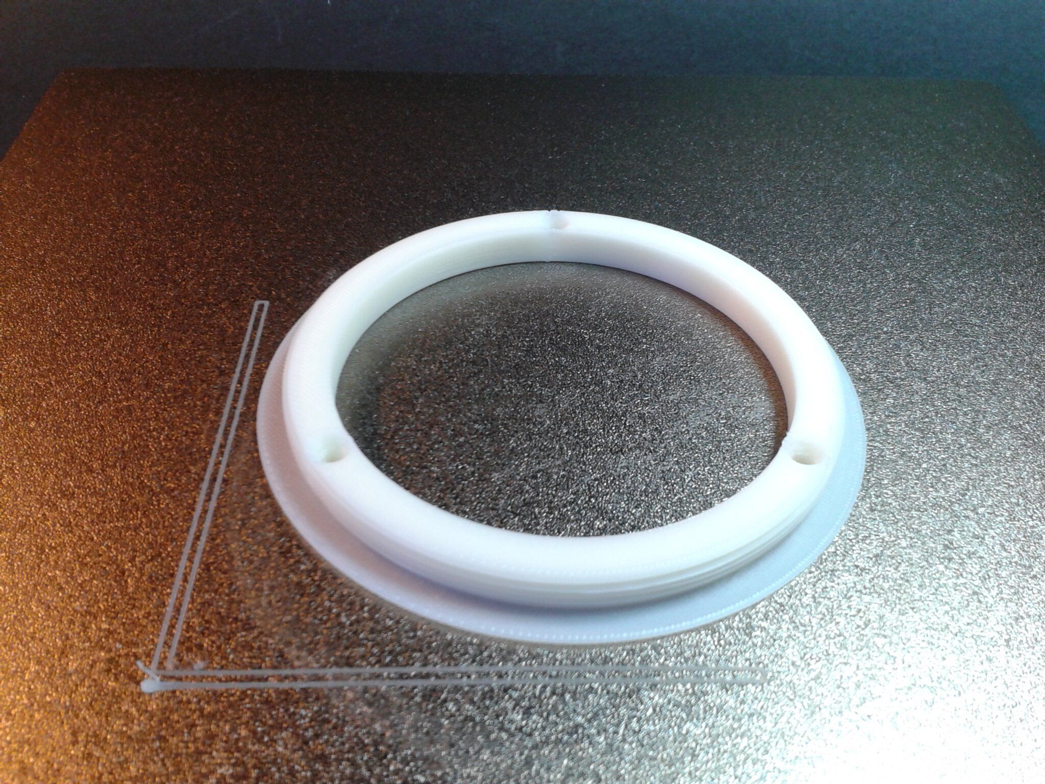

Voici un lien Google Drive avec tous les STL et les fichiers 3MF (tu auras tous les paramètres)

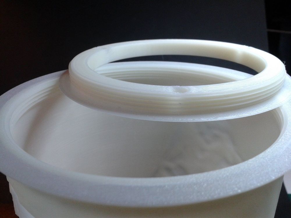

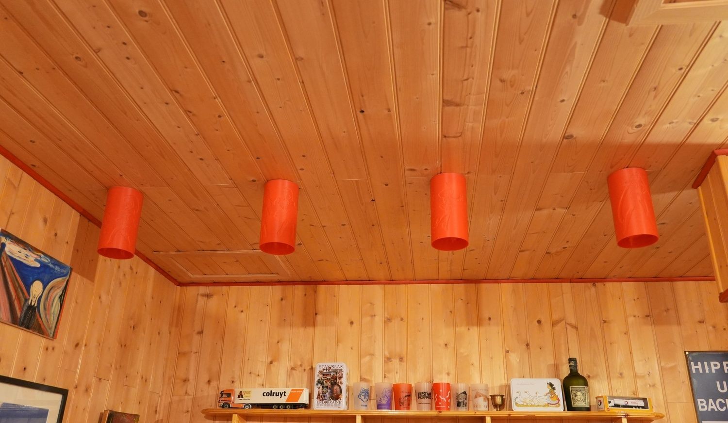

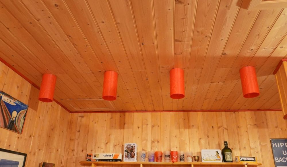

Il y a les 4 abats jours et aussi un anneau fileté et percé qui sert à les fixer au plafond autour des spots
Chaque abat jour possède un taraudage permettant de le visser sur l'anneau fileté
https://drive.google.com/drive/folders/10xZ1wMI-gXGEKL5WGSbts-ZHXp5A0FEx?usp=sharing

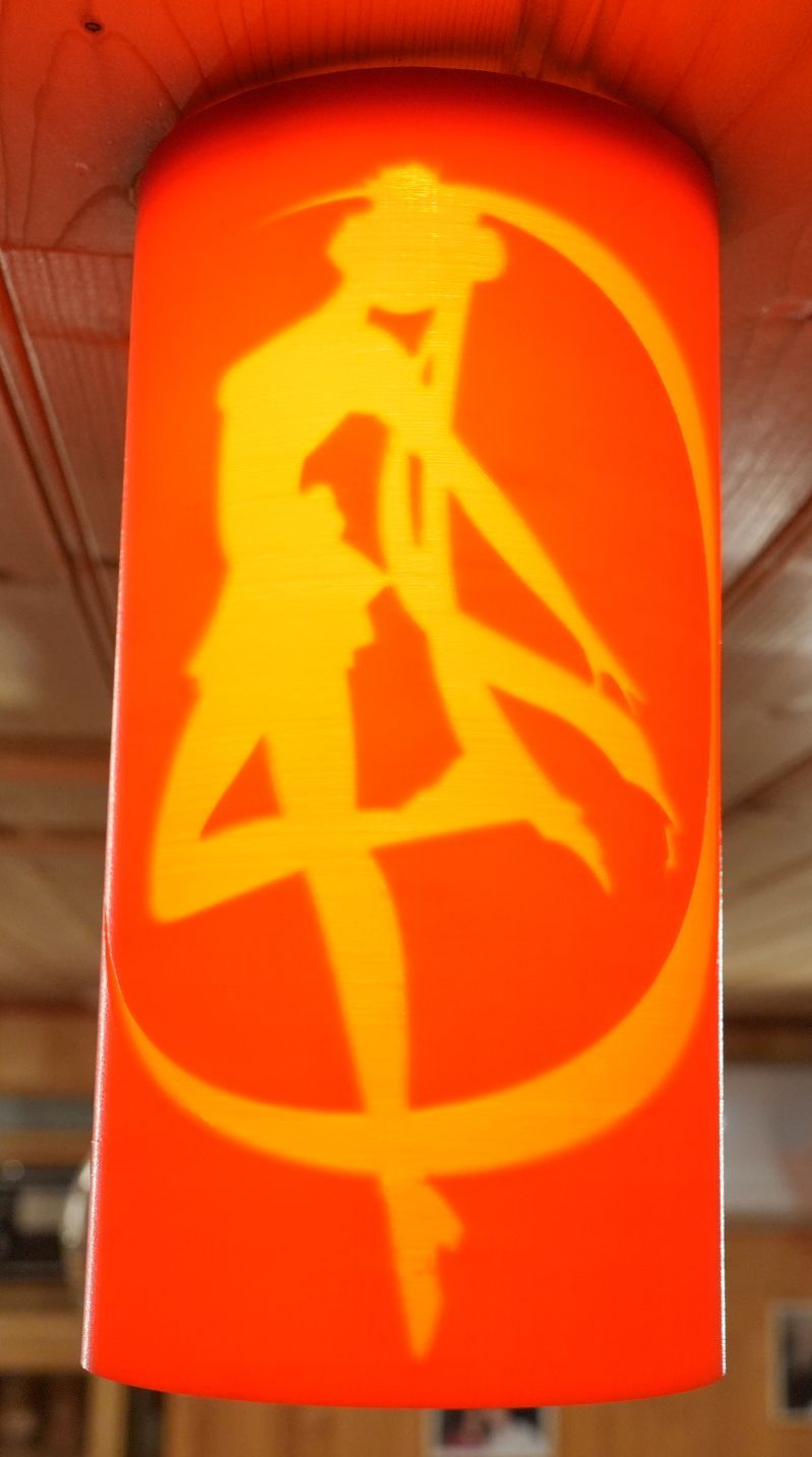

J'ai imprimé les anneaux en blanc pour ne pas "marquer" l'abat jour par transparence.
Le brim est intégré à chacune de mes pièces, il fait deux couches. Il faut le retirer en pliant puis en découpant avec un cutter aiguisé (attention les doigts) et enfin passer un coup de lime fine.
J'ai aussi mis l'adaptateur de VMC mais je n'ai plus les 3MF seulement les STL
A bientôt
Et voici le filament utilisé pour les abats jours https://www.amazon.fr/gp/product/B07QYD4Y3G/
L'adapteur de VMC avait été imprimé avec du filalement rouge ABS acheté chez Grossiste 3D en même temps que l'imprimante (décembre 2017) et imprimé l'an dernier.
Je n'avais pas eu de soucis particulier.
A chaque fois c'est de l'ABS "standard", pas de l'ASA ni de l'ABS+

Fichier "_AbatJour1_SAILOR_MOON.3mf"
Mais j'ai eu besoin d'adapter des paramètres.
Mes deux premiers essais d'impression de mon premier tranchage m'ont fait une erreur inattendue, sur le premier déplacement rapide, de la fin de la purge, vers le début de l'objet.
MCU 'mcu' shutdown: Stepper too far in past
Capturedcrande2024-04-0801-28-17.thumb.png.52a69489f1c1abd9caf2f05a89c7ee09.png 2024-04-0806_06_43-_AbatJour1_SAILOR_MOON_0.2mm_ABS_Q1Pro_3h48m-QIDISlicerG-codeViewer-1.1.2.thumb.png.3e513a2543b7ca47032e58feb3170374.png 2024-04-0806_05_08-_AbatJour1_SAILOR_MOON_0.2mm_ABS_Q1Pro_3h48m-QIDISlicerG-codeViewer-1.1.2.thumb.png.f2bdc2e33dda37b2d6d8613aac4bb23f.png
Dans le doute j'ai retranché avec un profil matériau ABS que je savais ok, et j'ai lubrifié les axe X et Y.
Et là je n'ai pas eu l'erreur.
En étudiant les .gcode, je me dis que c'est probablement le manque de lubrification la raison de l'erreur, car rien de notablement différent en vitesse, pour ce déplacement, entre les deux tranchages.
2024-04-0806_05_53-v2_AbatJour1_SAILOR_MOON_Q1Pro_0.2mm_ABS_Q1Pro_3h47m-QIDISlicerG-codeViewer.thumb.png.99e24e2e17958baa6d75f6052b7400dc.png 2024-04-0806_13_05-v2_AbatJour1_SAILOR_MOON_Q1Pro_0.2mm_ABS_Q1Pro_3h47m-QIDISlicerG-codeViewer.thumb.png.7c4f39496f4b6d551b5df3c537474a67.png 2024-04-0806_05_23-v2_AbatJour1_SAILOR_MOON_Q1Pro_0.2mm_ABS_Q1Pro_3h47m-QIDISlicerG-codeViewer.thumb.png.26db7cbafec0d649997bed441aa82d2e.png
Durée d'impression ~3h 57m 22s
Filament utilisé "ABS Natural Velleman" (~ 45.57 m)
Buse 240°C, plateau 100°C, enceinte 50°C.

Et les photos post-impression
IMG_20240408_061906_q85_.thumb.jpg.cf8765c79c204e35c7ac79a5805c8923.jpg IMG_20240408_061919_q85_.thumb.jpg.af76c8da12e6037ffe2e7d1c2c276df5.jpg IMG_20240408_061937_q85_.thumb.jpg.a759410aa2c4f021b96b698d0c81e24d.jpg IMG_20240408_061953_q85_.thumb.jpg.8953ec1bf06958c3e9109b99f89e7293.jpg IMG_20240408_062000_q85_.thumb.jpg.05f2192f4e4a5def007b70b3af5b7e67.jpg IMG_20240408_062032_q85_.thumb.jpg.a8a44f3f3d5508b9a08549ddbf7b9532.jpg IMG_20240408_062037_q85_.thumb.jpg.2aa6883fd4876282225554966c648781.jpg IMG_20240408_062100_q85_.thumb.jpg.9d7e07199b7f80efe0d9946832d9a955.jpg IMG_20240408_062117_q85_.thumb.jpg.fadf8895e28f6723c5ee63e439681530.jpg IMG_20240408_062135_q85_.thumb.jpg.856f74ec00ff4277795540ce86af685c.jpg (Ho le beau flou artistique pour le gros plan 😅)
IMG_20240408_062153_q85_.thumb.jpg.7dccc51849a5bed29bfe22278a940562.jpg IMG_20240408_062146_q85_.thumb.jpg.f789f8ab9aee5a706b133db1326a4ce9.jpg IMG_20240408_062206_q85_.thumb.jpg.e20b81529cee552cb566dd10d1c7c576.jpg IMG_20240408_062200_q85_.thumb.jpg.1780fd2b9754716e570bdabf812ef6f4.jpg
Je pense que j'ai a revoir le placement des jointures en Z, et ajuster le pressure advance.
Mais globalement cela me semble bien pour un premier essai, à cette vitesse d'impression. (Il me semble un petit peut plus que le double de ce que ton profile utilisait en vitesses)
Modifié (le) par PPAC

Oui en effet pour les paramètres le 3MF est adapté à mon imprimante ; il est utile pour retrouver les paramètres (remplissage, hauteur de couche, températures de lit et de buse, diamètre de buse, ventilation) mais il faut mieux que tu repartes de zéro avec le STL, en remettant les paramètres, et en faisant confiance au slicer fourni avec ton imprimante.
As-tu essayé d'imprimer l'anneau fileté aussi ? Notamment pour voir si ça se visse sans trop forcer ? J'ai conçu la pièce pour que ce soit légèrement serré, car cela permet de ne pas visser à fond pour ajuster la position angulaire de l'abat jour.
Comme température de chambre, tu as mis 60°C je suppose (je n'arrive pas à retrouver dans la longue liste de paramètres 😅 )
Pour la température de buse ça dépend du filament... tous les ABS même basiques ne simpriment pas de façon optimale à la même température, et sur ma Prusa la sonde n'est pas très précise.
Tes photos montrent une pièce pas mal du tout mais avec quelques défauts d'aspects quand même, comme sur la mienne (on voit des "stries" visibles là où la couleur devrait être la même, et aussi des petites marques au début ou à la fin d'une trajectoire)
En tout cas c'est un super résultat pour un premier essai, sachant qu'en plus tu n'utilises pas beaucoup d'ABS et que tu vient seulement de recevoir cette imprimante ! Avec en plus le temps d'impression est divisé par deux par rapport à mon imprimante. Voilà un très bon point pour le test de cette imprimante. Ca devient vraiement Plug & Play l'impression 3D !
Avec un sliçage adapté à ton imprimante ça ne pourra être que mieux je pense.
Enfin, s'agissant des erreurs dans le STL, c'est parce que dans mon programme j'optimise le STL pour regrouper les triangles coplanaires, mais cela génère un STL non conformes, car les sommets de certains triangles coincident avec les arrêtes des autres triangles ce qui est géométriquement correct sur le plan 3D mais non conforme au format STL. Cependant mon slicer accepte sans broncher et cela allége pas mal le fichier.

Voila.
Durée d'impression ~49 minutes 29 secondes ( timelapse https://youtu.be/lUJJdvPOX0k ) ~6.94 m de filament utilisé.
C'est parfait. Cela tien et permet de tourner sans difficultés l'abat-jour sur son "support" (anneau fileté).
Avec de quoi faire plus d'une rotation complète si l'on part de la position vissé au max.
La tolérance est même éventuellement, très légèrement trop ample. Je dirais d'un "micro poil". 🙂
IMG_20240408_145501_q85_.thumb.jpg.09060f167041c355d51c11d2f380b5b2.jpg IMG_20240408_145505_q85_.thumb.jpg.8fefe1328e9b4c3cae0fb883260aecda.jpg IMG_20240408_145517_q85_.thumb.jpg.3f91e9d695c6278a5fb53aff7bac1990.jpg IMG_20240408_145632_q85_.thumb.jpg.757f52edc9ffc0e4052f5c0a3dea4c6c.jpg IMG_20240408_145610_q85_.thumb.jpg.35d15107d430f8232ca016a05387a156.jpg
Super !
A 60°C j'ai des résultats meilleurs qu'à 50°C. Bien que l'imprimante n'ai pas été conçue pour ça elle tiens bon, mais toute l'électronique est soit déportée, soit isolée et refroidie.
Tes filetages ont l'air très bien
A noter également : les trois trous de fixation de l'anneau sont faits pour de petites vis à bois à tête fraisée, mais il faut limer un peu les têtes de vis car sinon ça frotte sur le taraudage.
Après en fonction du slicer la côte externe du STL est plus ou moins respectée (compensation de l'écrasement de la couche externe). Il est facile d'appliquer un léger facteur d'échelle en X et en Y pour agrandir un peu l'anneau. Il est rare d'imprimer en 3D un couple filetage/taraudage avec la bonne tolérance du premier coup. L'anneau va vite à imprimer et consomme peu de plastique, en faire quelques uns avec différentes échelles X/Y.  (bien évidemment conserver l'échelle en Z sinon le pas sera faux)
Au moment de visser au plafond l'anneau, il peut être nécessaire de mettre des petites cales entre l'anneau et le plafond au niveau des vis pour que l'abat jour soit bien vertical. Des morceaux de post-it pliés plusieurs fois ça va très bien. Les plafonds ne sont pas toujours bien horizontaux et plans (précision et bâtiment ça ne va pas ensemble 😁)
Le diamètre de l'anneau correspond aux spots GU10 encastés que j'avais chez moi, achetés en 2006 pour des spots halogènes (aujourd'hui des ampoules GU10 led).
Je fais ressayer de refaire des photos de meilleur qualité de mon abat jour pour qu'on puisse bien voir les défauts et comparer.
Voici des photos de ma pièce :
Modifié (le) par electroremy
@PPAC tes photos sont très bien, avoir imprimé la pièce en blanc est une bonne idée (les couleurs primaires donnent plus de fil à retordre en photo)
Je me suis fait la réflexion suivante :
Avec toutes les évolutions technologiques des imprimantes actuelles, je pensais que la qualité des pièces serait meilleure.
Avec la QIDI Q1 PRO tu a a pu imprimer deux fois plus vite une bonne pièce du premier coup, avec l'imprimante juste sortie du carton, mais la qualité de la pièce ne semble pas meilleure.
Ma bonne vielle Prusa I3 MK2s fait aussi bien ; certe elle est deux fois plus lente, j'ai passé pas mal de temps à construire un caisson chauffant isolé, et elle n'a pas tous les capteurs (fin filament, blocage filament) ni l'ergonomie des nouveaux modèles.
Du ça me rassure un peu, je peux garder mon imprimante pour faire des pièces de qualité digne de 2024 😅
Je me dis aussi que les pièces tests qu'on a l'habitude d'imprimer ne sont peut être pas ou plus assez "sevères"
Par rapport à petit Benchy, une lithophanie de grande taille imprimée avec un filament technique laisse apparaitre pas mal de défauts même avec une bonne imprimante.
il y a 4 minutes, electroremy a dit :
Certes mais avec un coût plus de deux fois moindre que ta Prusa, non ?
Aucune, à moins que je ne l'ai pas noté, des imprimantes rapides récentes ne met en avant l'argument «meilleure» impression qui reste fortement subjectif, particulièrement pour des pièces de décoration. En gros, elles sont capables d'imprimer aussi bien mais bien plus rapidement… Et ça c'est pour certains un gros «plus».
il y a 1 minute, fran6p a dit :
C'est une très bonne remarque !
La QIDI Q1 PRO est à 500€
J'avais payé ma Prusa I3 MK2s environ 800€, et elle était en kit à monter soi-même. Et elle n'avait pas le caisson que j'ai dû fabriquer moi-même avec des modifications sur l'imprimante.
il y a 3 minutes, fran6p a dit :
Oui la vitesse a pour avantage de permettre de surveiller l'impression de grande pièces. Je ne veux pas que mon imprimante imprime quand je ne suis pas là ou que je dors (risque de foirer la pièce + risque incendie)
Du coup je ne fait aucune impression de plus de 12 heures, je me "prive" de faire de grosses pièces.
Et comme j'imprime en ABS, on ne peut pas faire de pause et de reprise, car le refroidissement provoque le décollement de la pièce.
Là cettre imprimante QIDI me permettrait de faire en 12 heures une pièce prenant 24 à 30 heures avec mon imprimante actuelle. C'est un avantage.
Enfin, s'agissant de la qualité, je pensais qu'avec toutes les innovations récentes on verrait une nette amélioration, mais pour cette exemple particulier (abat jour litho Sailor Moon) la pièce ressort quasiment avec les mêmes défauts. Je suis un peu déçu, mais en même temps cela montre qu'il y a encore une marge de progression. Les futurs modèles d'imprimante seront certainement très intéressants !
