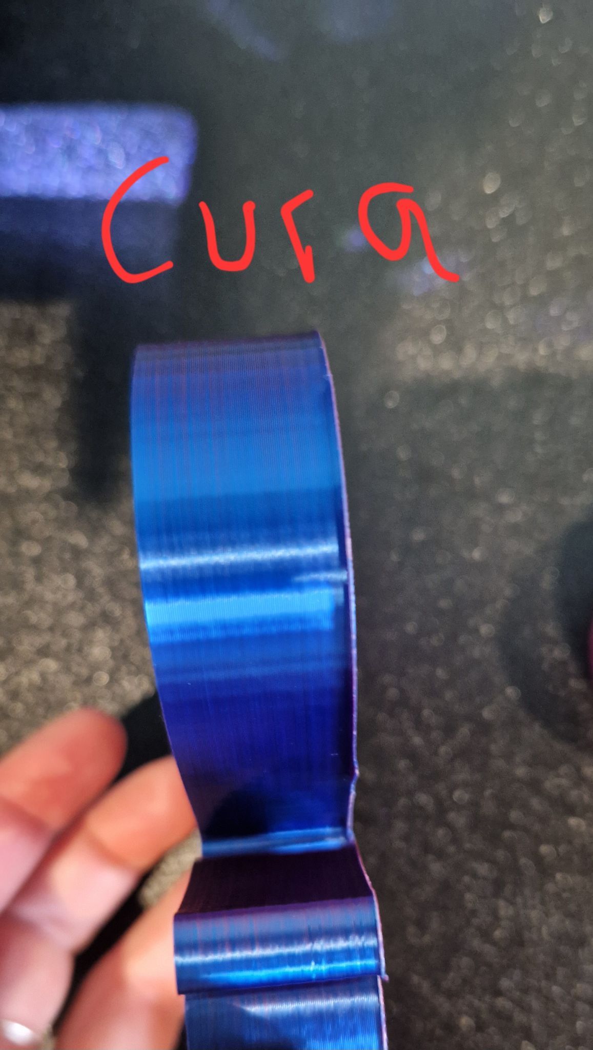

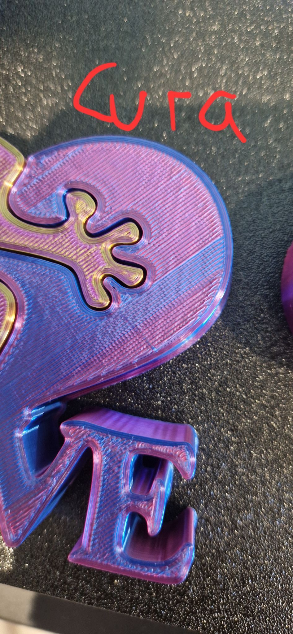

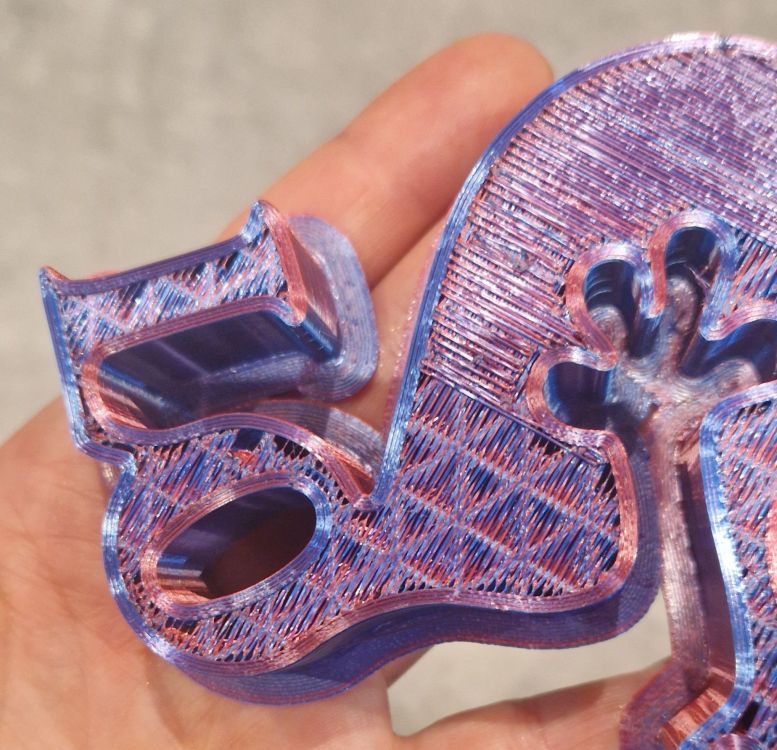

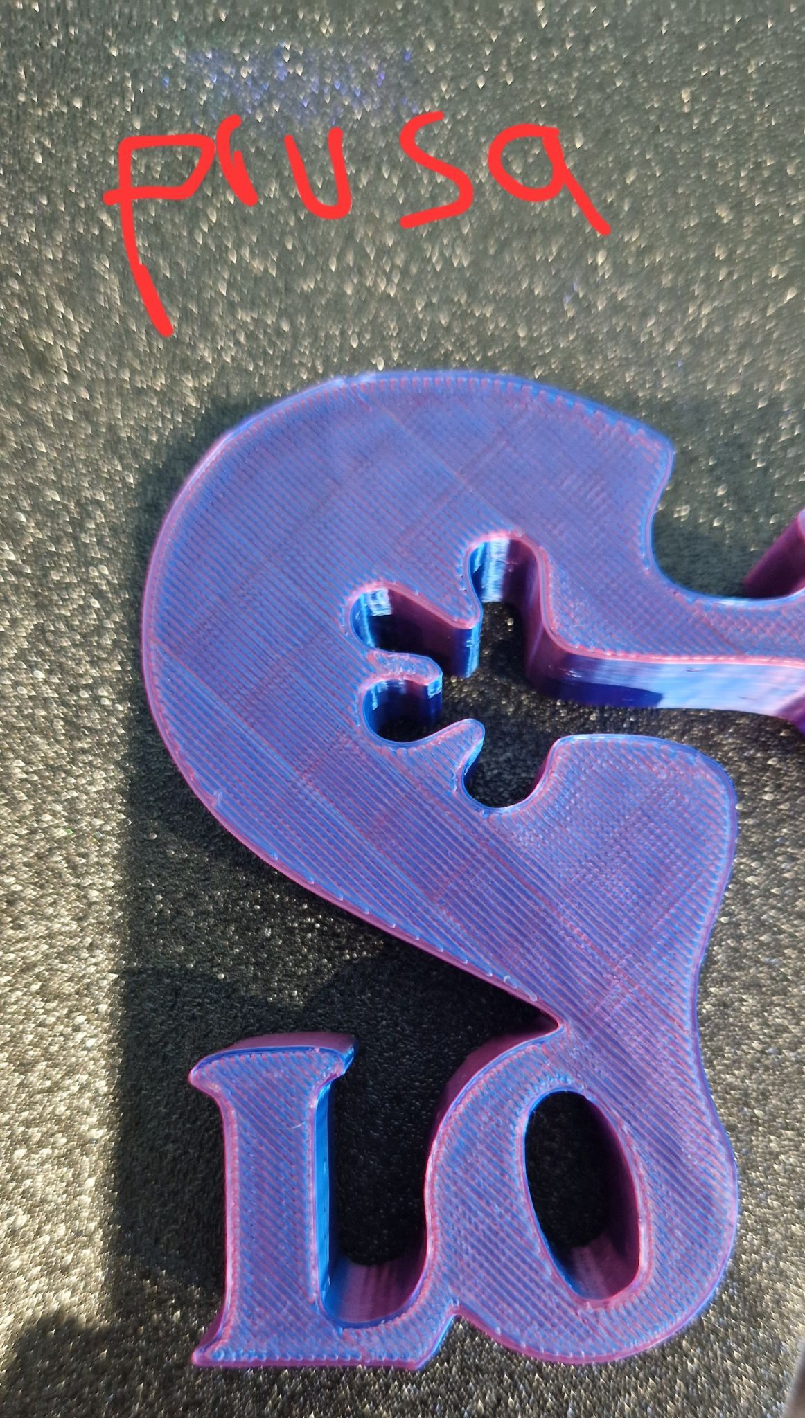

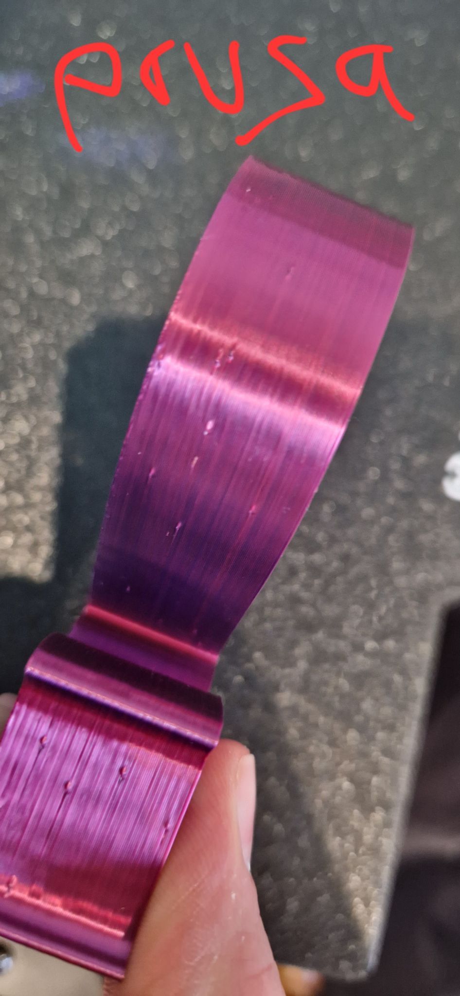

Tamerofdragons Posté(e) Avril 5 Auteur Partager Posté(e) Avril 5 Orca slicer est mieux ? peut etre pourras tu maider car du coup jai testé l'ancienne version de cura mais egalement prusaslicer. J'ai donc fait un petit objet pour ma fille pour le test avec mon PLA soie bicolore et avec cura quasi aucune imperfection mais la couche du dessus n'est pas uniforme niveau couleur (trois premières photos). Et avec prusaslicer, la couche du dessus est nickel niveau couleur mais pleins de petites bulles sur les côtés (deux dernières photos). De quoi ça pourrait venir sur cura ou prusa? En sachant que j'ai laissé les paramètres par défaut pour mon imprimante Lien vers le commentaire Partager sur d’autres sites More sharing options...

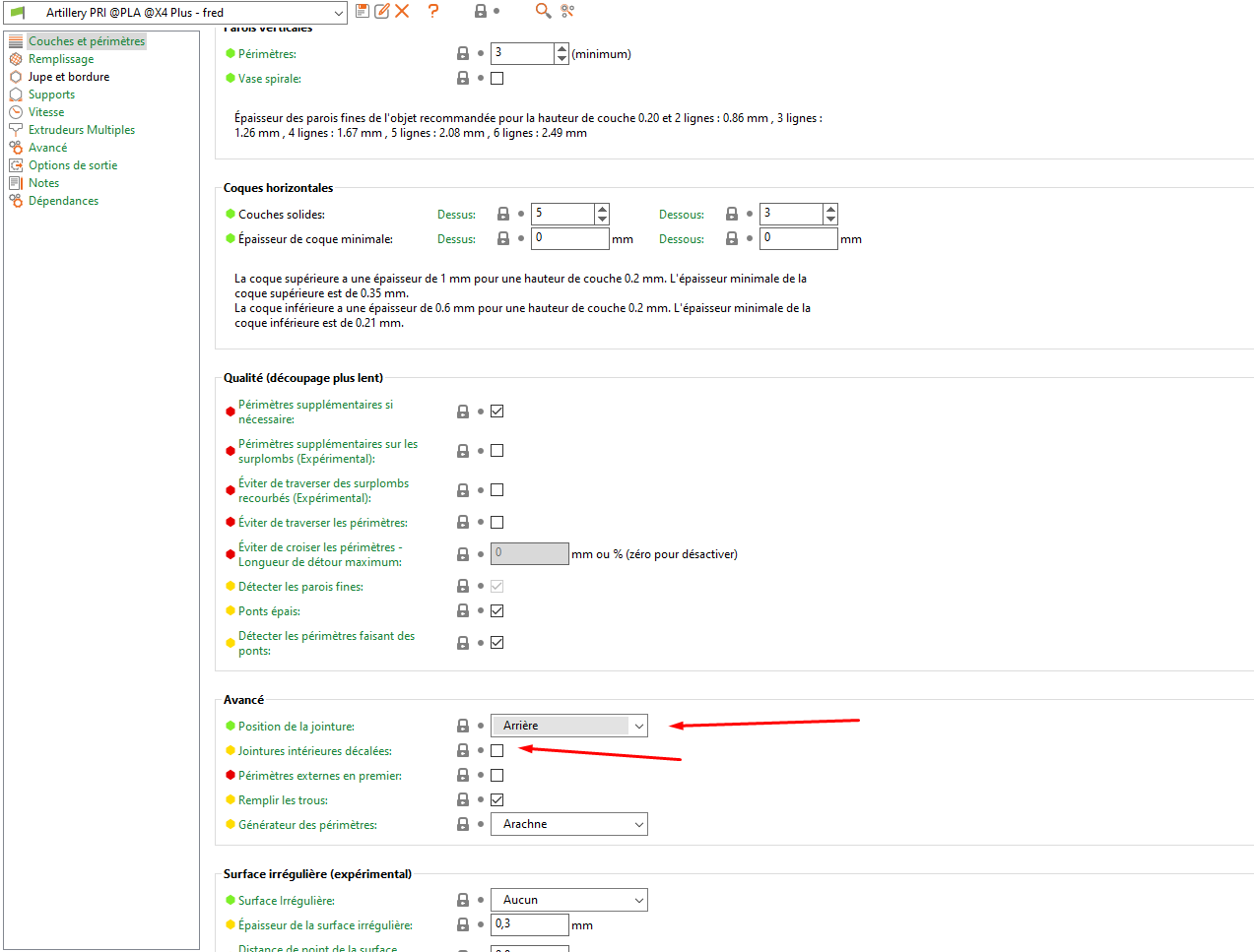

MrMagounet Posté(e) Avril 5 Partager Posté(e) Avril 5 Je préfère Orca Slicer que j'utilise avec toutes mes imprimantes sauf ma A1 mini qui est sous BambuStudio mais les 2 trancheur on la même interface et des fonction quasi similaire , comme j'ai des machine toutes soit Klipper ou connecté cela me permet de les gérer a distance dans l'interface du trancheur, mais je préfère aussi l'ergonomie personnellement sous orca Slicer que j'utilise depuis 1 an a présent. Pour ton impression sous Artillery Slicer / Prusa as tu vérifier d'avoir définit que pour la couture 'quel soit aligné et autant que possible cache sur un angle ? Lien vers le commentaire Partager sur d’autres sites More sharing options...

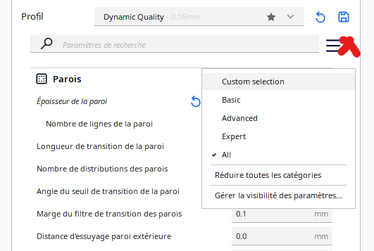

Tamerofdragons Posté(e) Avril 5 Auteur Partager Posté(e) Avril 5 (modifié) Je vais tester orca dans ce cas je l'ai téléchargé mais il n y a pas mon imprimante dans la liste, ça va jusqu'à la sidewinder x2 Sais tu comment paramétrer les "coutures" dans ultimaker cura ou dans prisaslicer ? Car je ne trouve pas Modifié (le) Avril 5 par Tamerofdragons Lien vers le commentaire Partager sur d’autres sites More sharing options...
MrMagounet Posté(e) Avril 5 Partager Posté(e) Avril 5 Il y a 7 heures, Tamerofdragons a dit : Je vais tester orca dans ce cas je l'ai téléchargé mais il n y a pas mon imprimante dans la liste, ça va jusqu'à la sidewinder x2 Sais tu comment paramétrer les "coutures" dans ultimaker cura ou dans prisaslicer ? Car je ne trouve pas les elements de base das Artillery Slicer sont ici Sous Orca Slicer non y a pas la SW X4 Pro et SW X4 Plus, j'ai créer des profiles pour ces dernières moi même Lien vers le commentaire Partager sur d’autres sites More sharing options...

MrMagounet Posté(e) Avril 5 Partager Posté(e) Avril 5 J'utilise plus Cura comme expliqué depuis pas mal de temps, j'ai installé artillery slicer qui est un prusa slicer en gros pour les test de la SW X4 Pro et X4 Plus donc je t'ai mis une capture lié a Prusa slicer et Artillery slicer sur la gestion de la couture. Pour Cura faudra que tu vois par toi même. Lien vers le commentaire Partager sur d’autres sites More sharing options...
hyoti Posté(e) Avril 5 Partager Posté(e) Avril 5 Il y a 13 heures, Tamerofdragons a dit : Sais tu comment paramétrer les "coutures" dans ultimaker cura Pour la couture dans Cura c'est là : Si tu ne vois pas toutes les cases passe en mode expert ou all. en cliquant sur la croix (hamburger) 1 Lien vers le commentaire Partager sur d’autres sites More sharing options...
