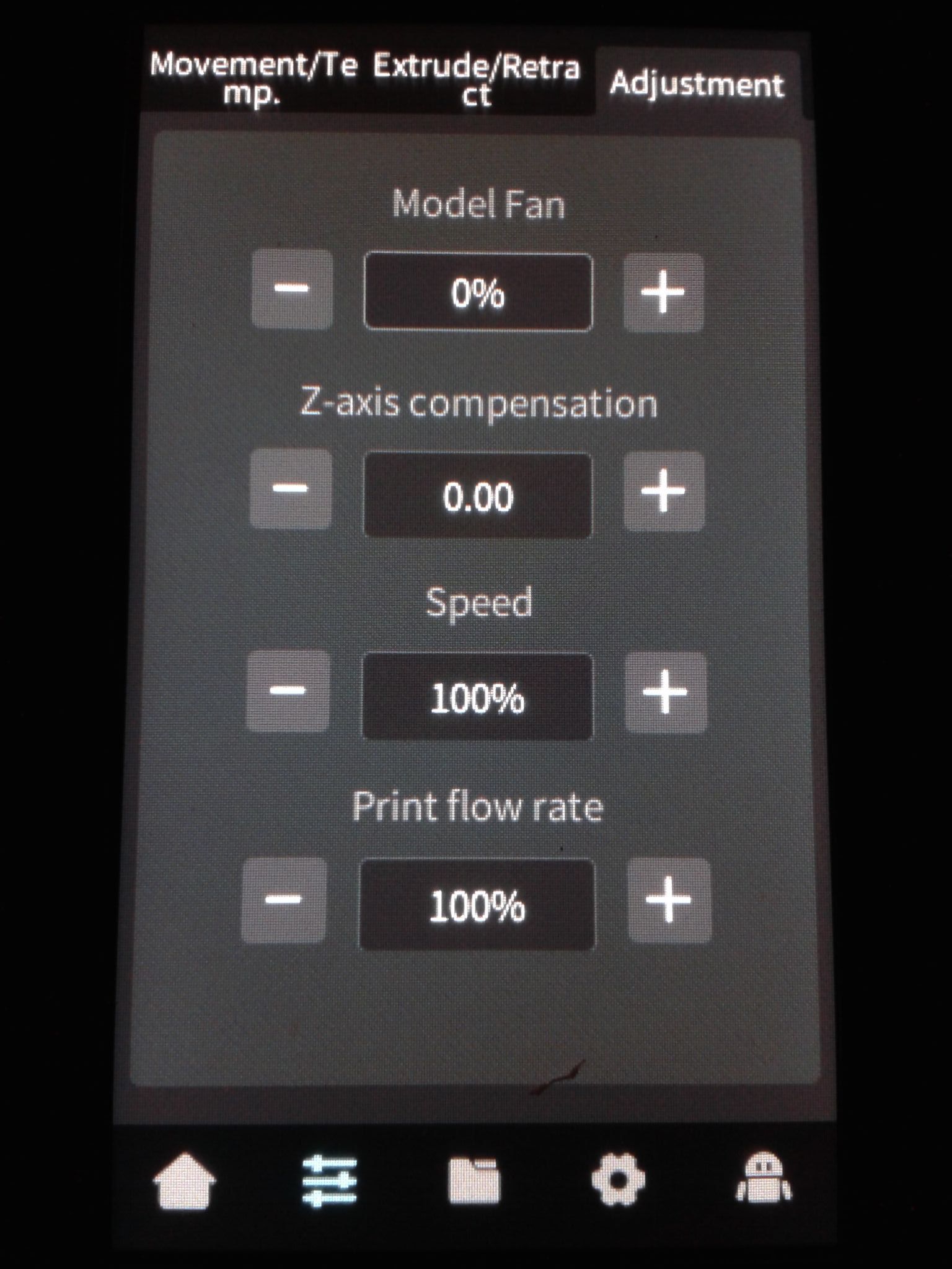

Je viens d'acheter cette merveilleuse imprimante, seulement j'ai quelques questions à vous poser s'il vous plaît.
Dans Creality Print, je fais comment pour imprimer la première couche plus chaude que les suivante, sachant que quand j'ai mis la température initiale sur 230 degrés, et la température normale à 220 degrés, ça imprime toujours à 220 degrés même à la première couche. Et j'ai vérifié, la case température automatique est bien décoché.
Et pour ne pas ventiler du tout jusqu'à la 10e couche, pour éviter le warping, comment je dois procéder svp ?

J'ai eu le même problème comme j'étais à côté,
j'ai simplement monté la température sur l'interface sonicpad à la valeur requise après la purge cela monte très vite,
tu dois pouvoir faire la même chose avec le Nebula pad de la KE ou l'interface PC.
Il y a 1 heure, Tiberius a dit :
.Pour le Warping, le plus important est d'avoir un plateau bien réglé une première couche assez écrasée et une bordure Brim même petite.
Sous creality Print il n'y a pas l'air d'avoir de solution pour démarrer la ventilation à un numéro de couche ou hauteur donnée en dehors d'étaler la montée de la ventilation.
Après regarde sur le Nebula Pad si tu peux régler en cours de route la ventilation du filament (cela devrait?),
si oui tu mets la ventilation dans le slicer à 0, et tu montes la ventilation à la main à la hauteur que tu veux,
mais il faut que tu restes pas loin à surveiller,

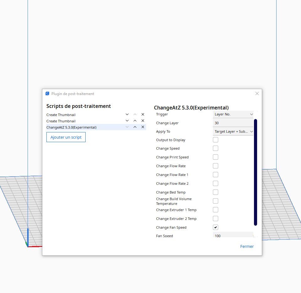

J'ai regardé dans Cura, c'est pareil, du proportionnel,
les custom support en maille de coupe ne permettent pas de toucher à la ventil du filament.
Mais avec les scripts de post traitement cela doit être possible,
Mais sur Cura, il n'y a pas de profif pour la KE, il serait donc à créer à partir de v3 SE et (/ou) de celui de Creality Print,
à moins que quelqu'un l'ait fait.

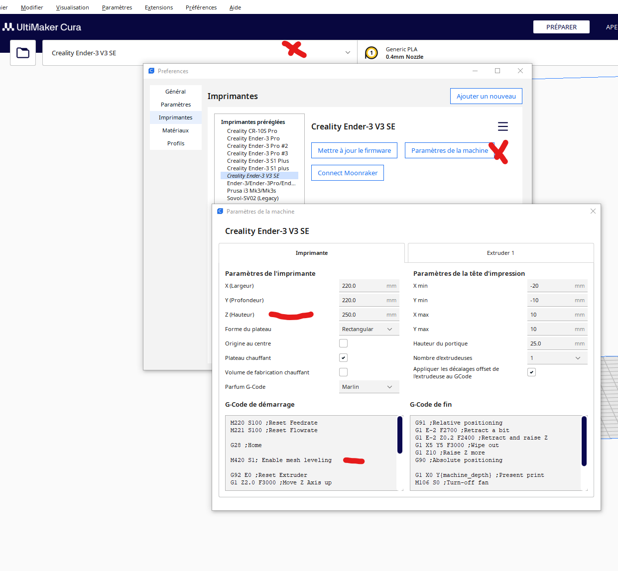

Tu peux aussi partir directement sur Cura 5.6,
il y a la ender 3 V3 SE de configurer.
Tu cliques sur la croix rouge du haut,
ajouter imprimante - autres marques- hors réseau - creality
et tu cherches la bonne.
ensuite gérer les imprimantes paramètres machine
tu auras à changer la hauteur mettre à 240 mm pour la KE,
Dans un premier les gcodes début et fin doivent être bons.
Tu auras peut-être un message d'erreur à cause du M420 S1
mais l'impression devrait continué.
au besoin tu effaces la ligne.
Tu seras peut-être un peu bridé en vitesse.
mais tu pourras l'augmenter après.
Par exemple en prenant les vitesses mises dans les profils de Creality prints.
Edit j'avais oublié le snapshot !!!

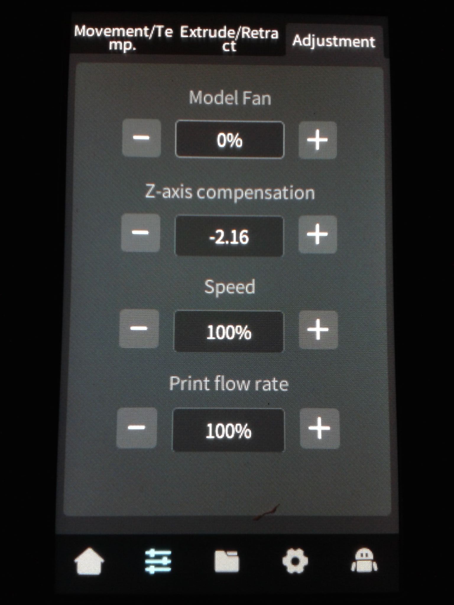

Sinon, est-ce qu'il y a un moyen de régler définitivement l'écrasement de la 1ère couche ? Quand je fais l'auto calibrage, par endroit, si je frotte un peu avec le doigt, ça se décolle, du coup, je dois changer quoi où svp ?
Sur l'écran j'ai réglé la compensation de l'axe Z à -2,80, il était à -2,65, et ça fait plus esthétique sur le bed, mais y'a moyen de le faire définitif ? Ou il va changer à chaque nouvelle calibration ?

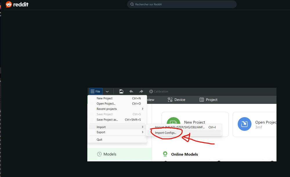

Il y a 3 heures, Tiberius a dit :
Y'a que lui en dehors de Creality Print qui offre d'origine un profil pour la Ender 3 V3 KE ?
Je ne sais pas si c'est un profil d'origine mis par Creality ou si quelqu'un l'a transposé ?

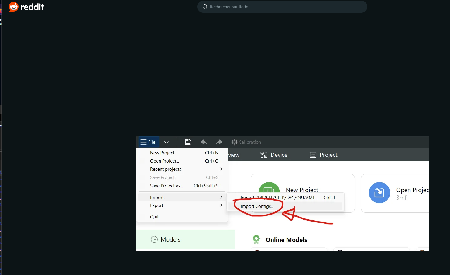

Mais ragesmirk sur Reddit a transposé celui de Orca sur Bambustudio .
pour le problème du z-offset, il me semble qu'il est automatique sur la KE,
Veux-tu dire que tu le corriges en live à chaque fois,
ou qu'il varie entre deux impressions ?
PS demontes-tu ton PEI à chaque impression ?
Creality V3 KE.zip
Merci pour les réponses, et pour le profil Orca Slicer.

Il ne change pas à chaque impression, et je ne démonte le PEI que si c'est une grosse pièce, le reste du temps, en forçant un tout petit peu, ça s'enlève tout seul, et j'ai l'impression que le problème du filament qui "ne colle pas" vient justement du filament, d'habitude, je n'ai jamais touché au Z offset., là, je change le filament, je touche un peu pour voir si ça tient, et problème, j'ai été obligé de modifier le Z offset.
Du coup, lié ou pas, je n'en sais rien, mais est-ce que je vais devoir le faire à chaque fois maintenant ? Je n'en sais rien non plus.

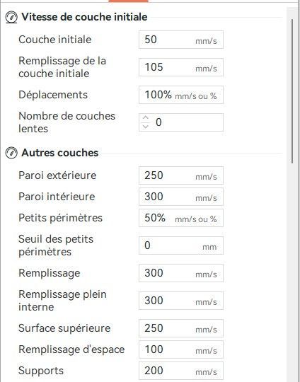

Pour Orca, couche initiale à 50 mm/s, c'est pas ultra lent ?
Ce n'est pas pour Orca, mais plus pour l'imprimante (Trio, plateau, buse, filament).
dans Creality print pour ton imprimante et l'hyperPLA la vitesse de la couche initiale par défaut est de
50mm/s pour du 0.1mm et 100mm/s pour du 0.2mm.
Après celui qui a fait le profil Orca est peut-être conservateur ou prudent.
Personnellement mes imprimantes étant plus lentes,
je fais généralement la première couche vers 30-35 mm/s en PLA en 0.2mm ou en 0.28mm (juste pour la première)
alors qu'elle débite assez pour la faire à 80 ou 100mm/s,
A vitesse plus forte c'est  dans les angles aigus et les petites cercles où cela dérape.
Comme cela dépend fortement de la qualité du plateau, du filament,  du bon réglage du z-offset et de ....
Tu testes et tu rectifies les valeurs du profil.

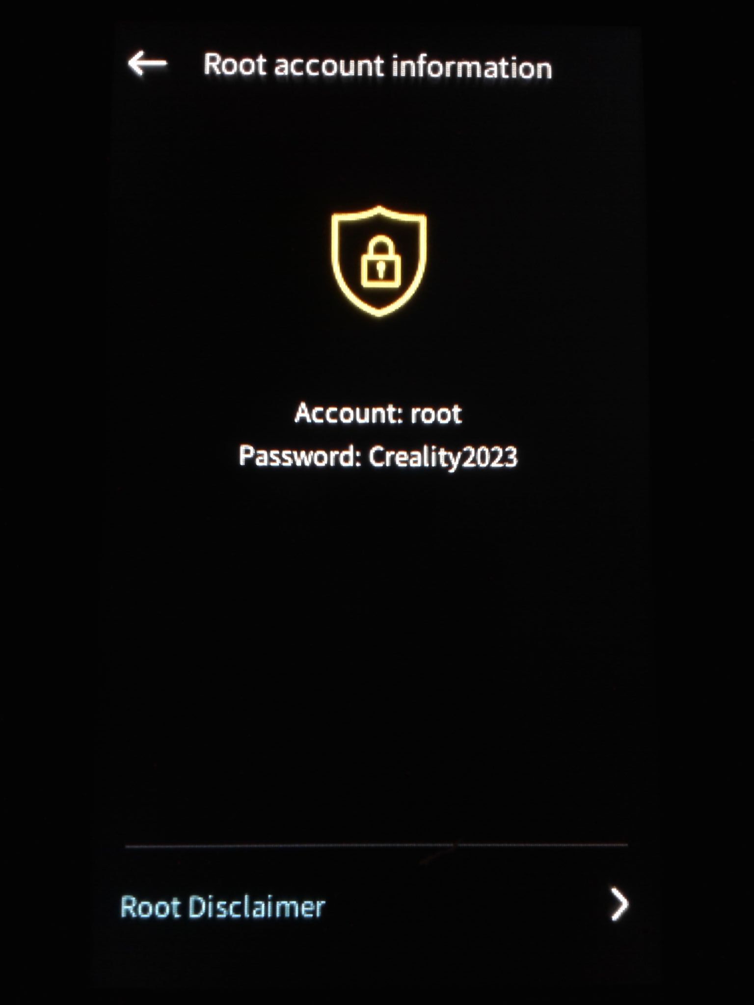

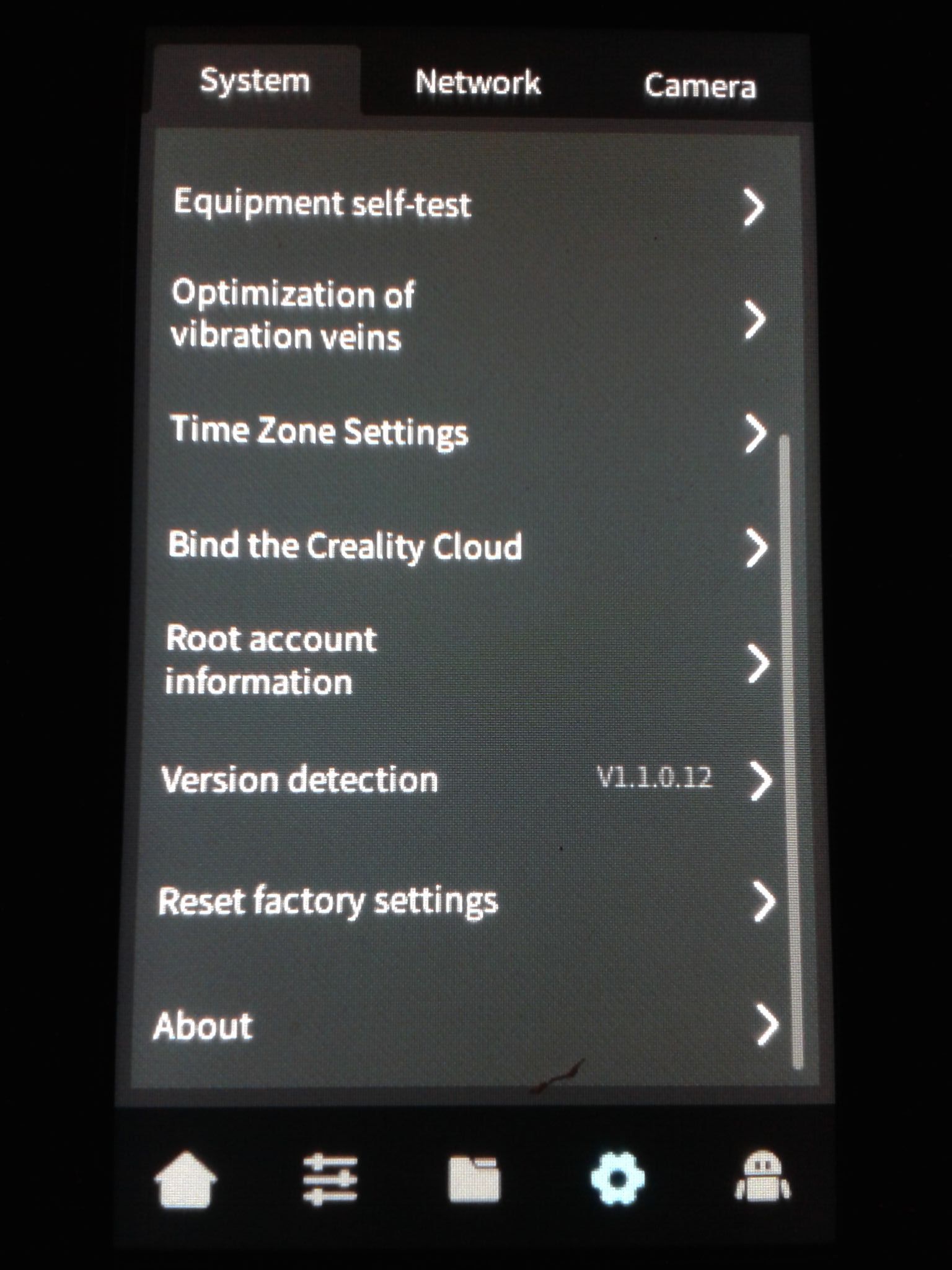

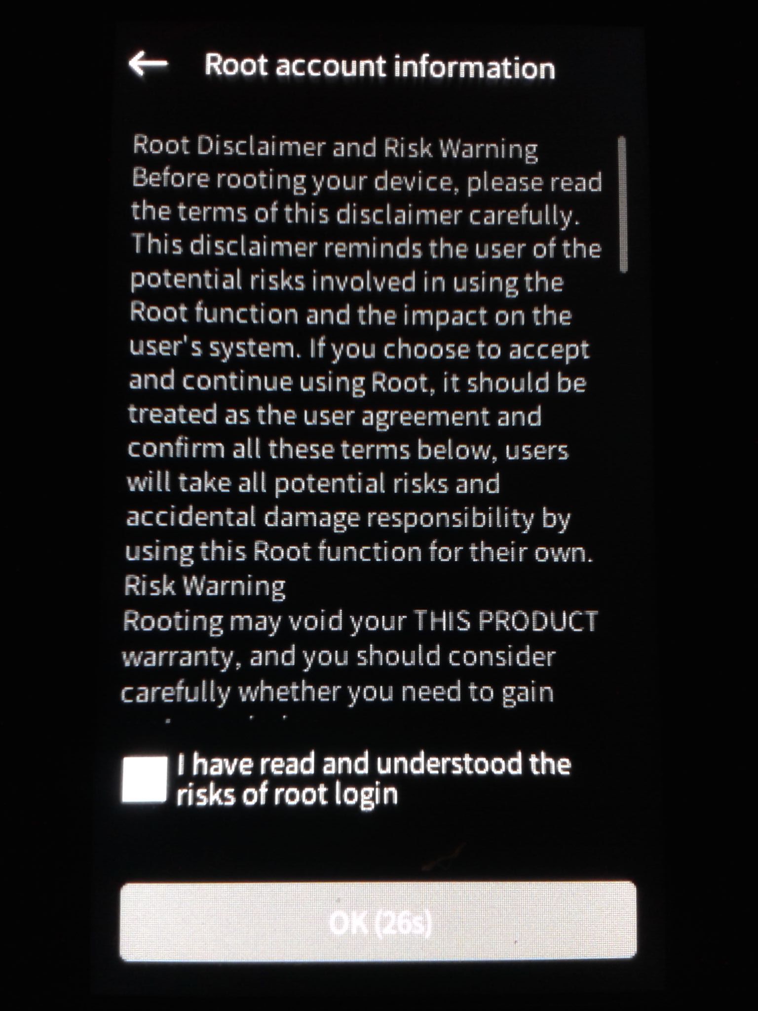

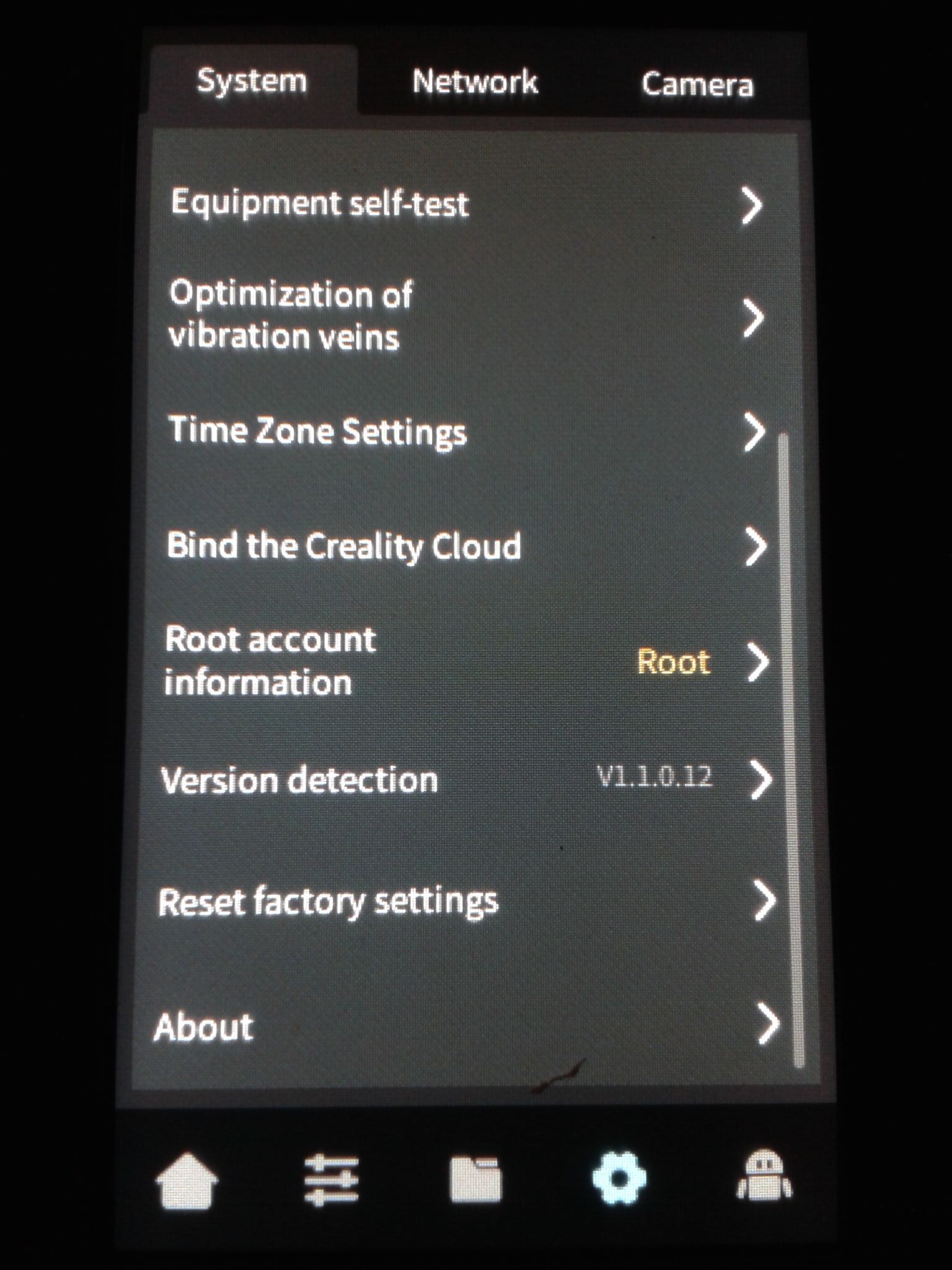

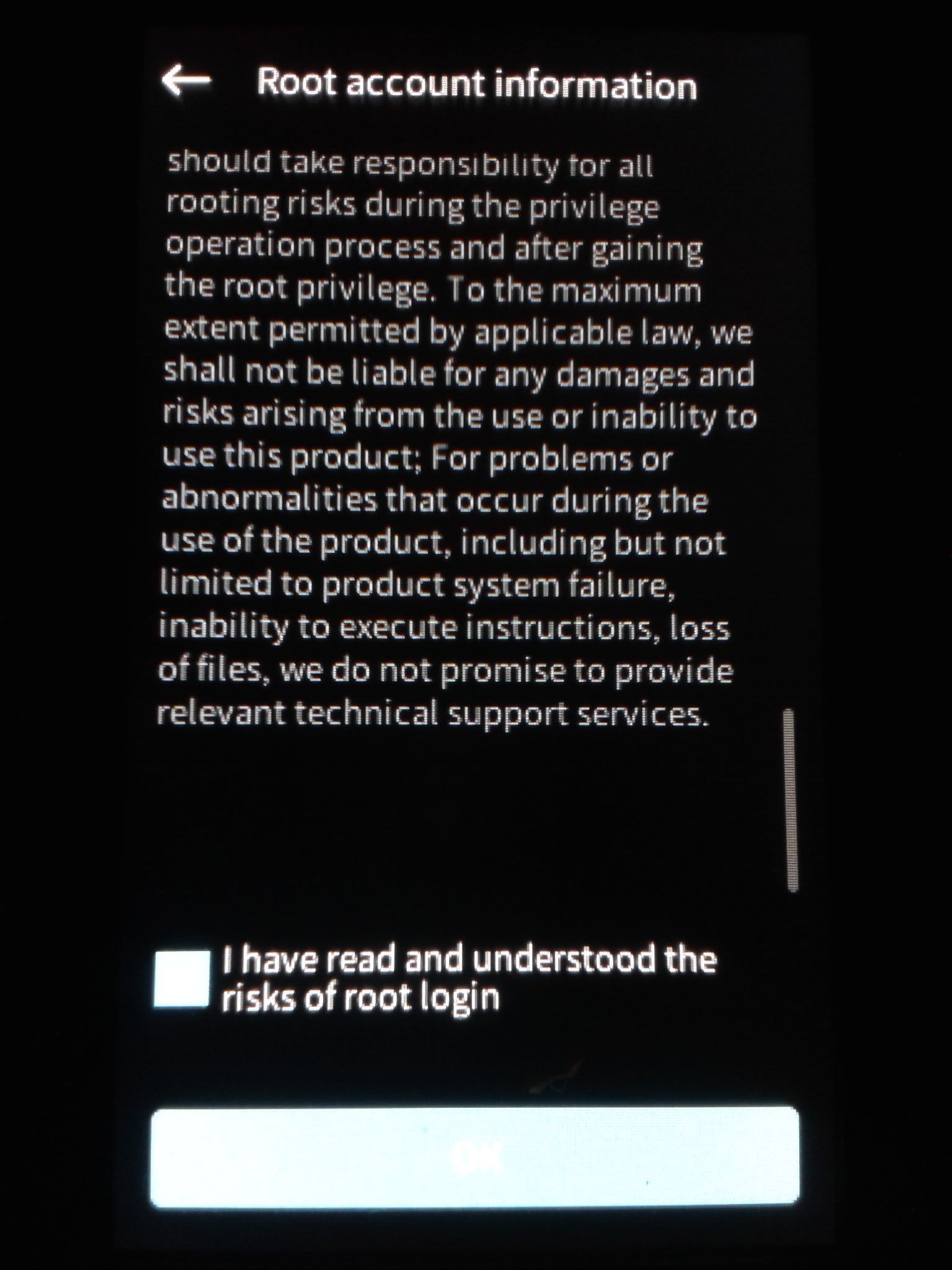

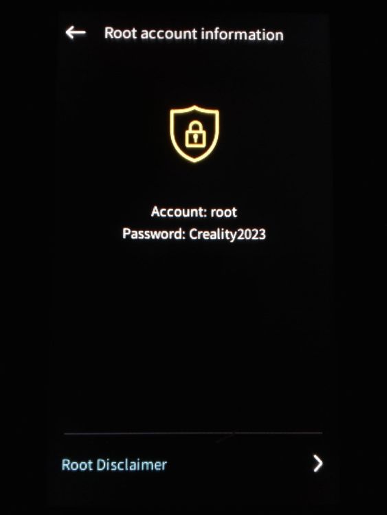

Le 11/01/2024 at 03:53, PPAC a dit :
le "Root account information" comme attendu
IMG_20240111_042102.thumb.jpg.425e24c8478cc4e7eb06c41ec1e8fb3a.jpg IMG_20240111_042109.thumb.jpg.e2cb37633136f2a7b959766fe5618781.jpg ...  IMG_20240111_042212.thumb.jpg.0b1fefa98ed6c918c8c53b823e046c9b.jpg IMG_20240111_042221.thumb.jpg.081f6da3abc61b6453e2d2e73d447ef1.jpg
IMG_20240111_042233.thumb.jpg.e13983fbe2334740a675f7cb0b99b0e6.jpg image.thumb.jpeg.d69207c87c94482d9b58dc5346405ce1.jpeg

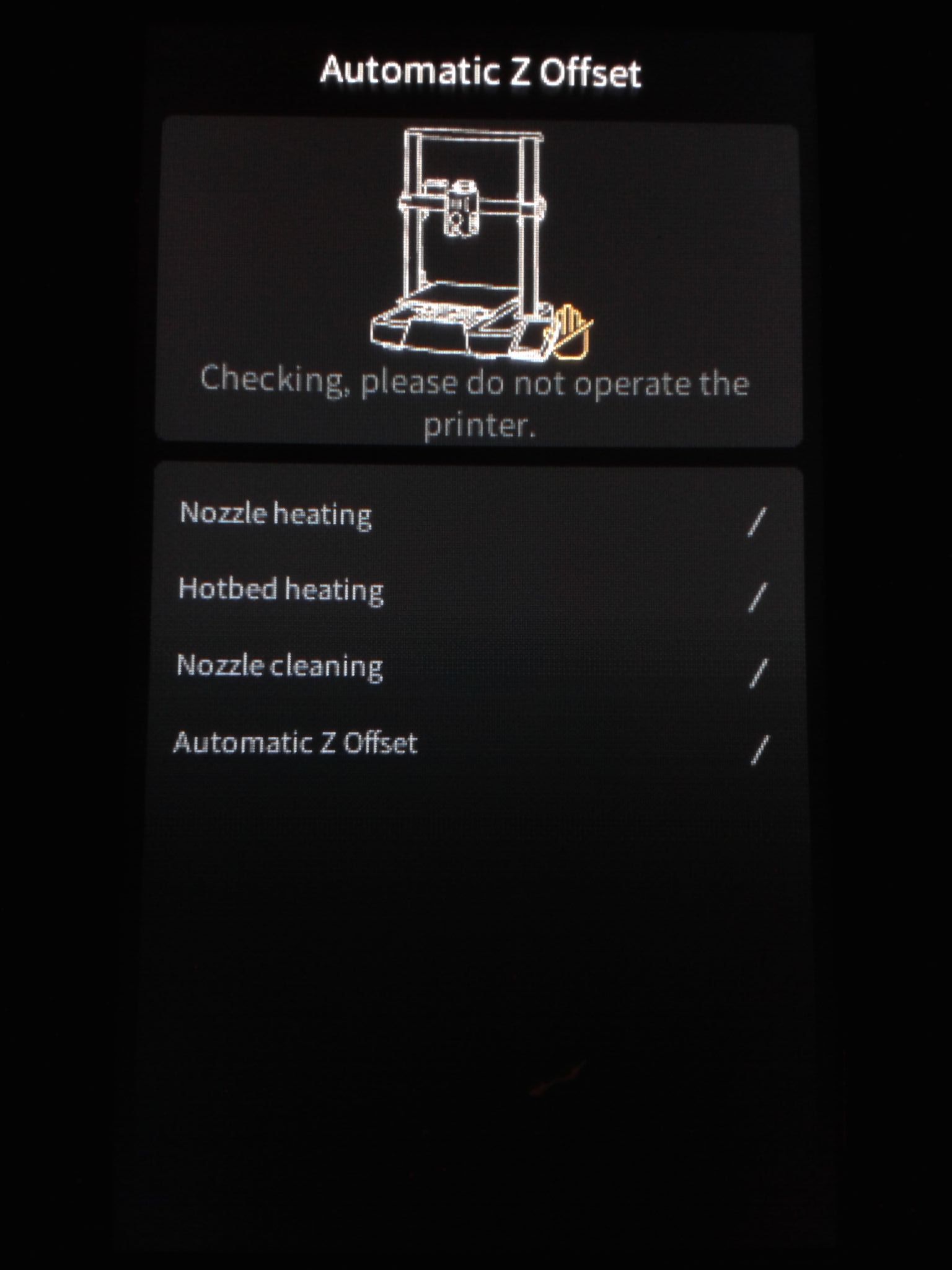

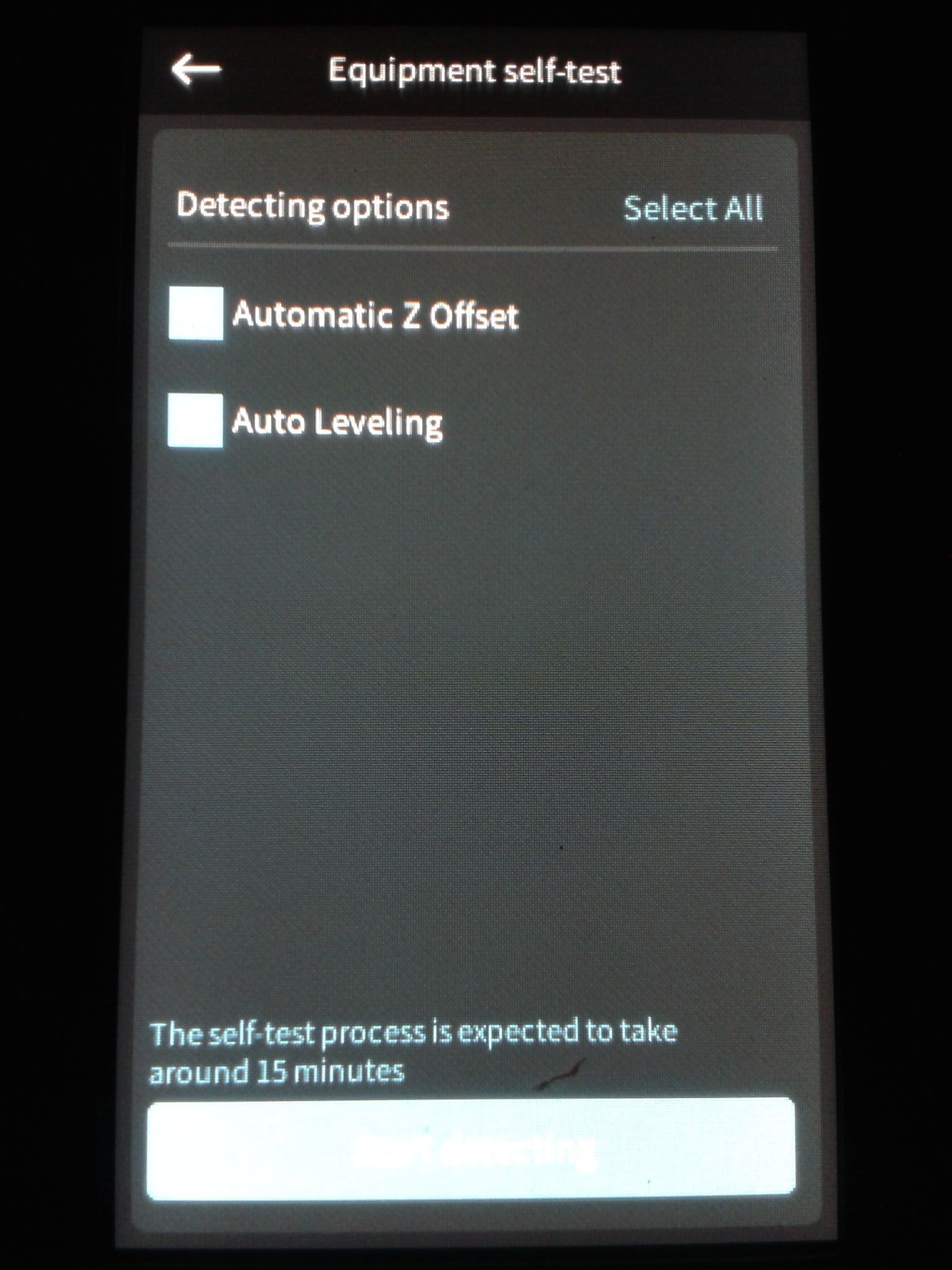

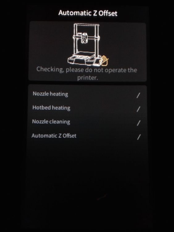

Ne pas oublier de refaire un "Equipement self-test" et de cocher "Automatic Z-Offset" et "Auto leveling", après la mises à jour du firmware, car ils ont été réinitialisés.
IMG_20240111_042233.thumb.jpg.ef63535c29f2cb9cd1ba3f62edc31bf2.jpg IMG_20240111_042249.thumb.jpg.4040f6ed7b98fa6bbed22bf7788d1deb.jpg IMG_20240111_042255.thumb.jpg.e32254429cef5483dbb1a4e95fb5a208.jpg IMG_20240111_043740.thumb.jpg.44872e283811429bc6758a07f61c8ee4.jpg
Un fois connectée en ssh
ssh <ip> -l root
après acception de la clé de hôte et saisie du mot de passe root
une bonne pratique est de changer le mot de passe root, avec la commande
passwd
et de bien noter le nouveau mot de passe pour ne pas le perdre
puis en suivant le README_en de https://github.com/CrealityOfficial/Ender-3_V3_KE_Annex/tree/main/fluidd

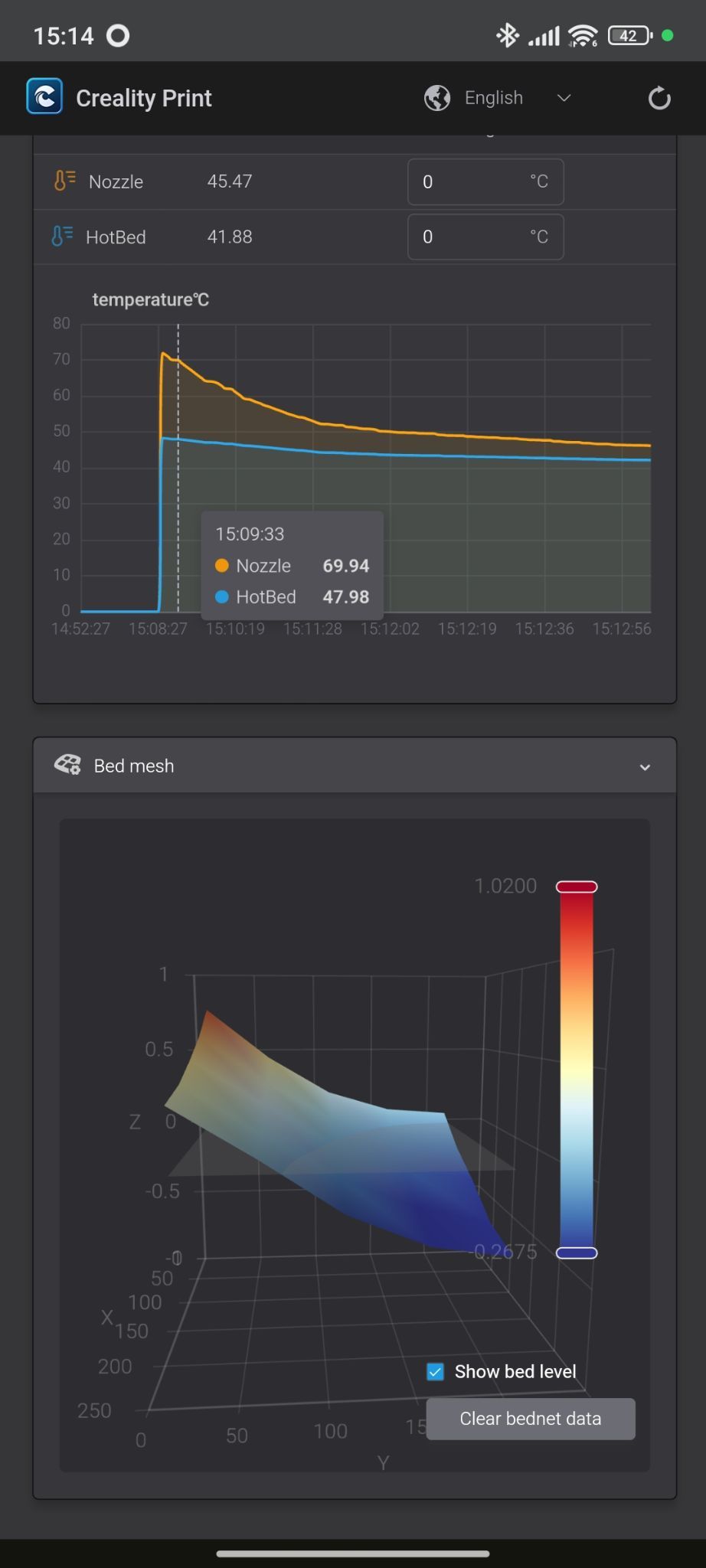

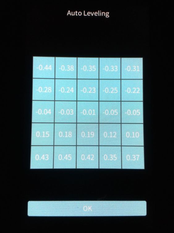

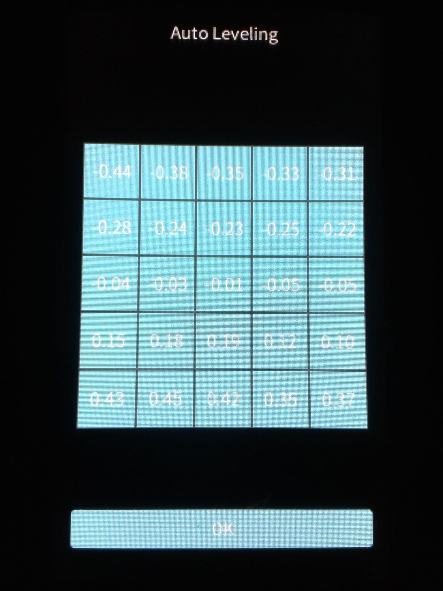

il y a 12 minutes, Tiberius a dit :
C'est normal un résultat de calibration comme celui là ?
Y a pire, y a mieux.
Comme cela sera compensé, il faut voir ce que cela te donne quand tu imprime sur l'ensemble de la surface du plateau...
