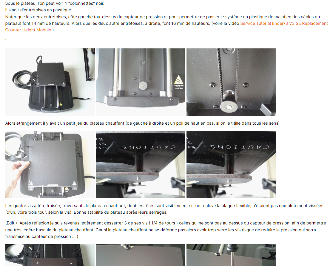

Tiberius Posté(e) Avril 10, 2024 Auteur Posté(e) Avril 10, 2024 (modifié) il y a 19 minutes, hyoti a dit : pour le PB de leveling As-tu vérifié que les vis qui fixent le plateau (sous le PEI) sont convenablement serrées) ? J'ai pas dit qu'il y avait un problème, je demandais si le leveling que j'avais était bon où mauvais. Pour les vis, j'avoue ne jamais avoir regardé, je vais le faire avant la prochaine impression. Elles doivent être serrée à quelle point ? Modifié (le) Avril 10, 2024 par Tiberius
hyoti Posté(e) Avril 10, 2024 Posté(e) Avril 10, 2024 il y a 11 minutes, Tiberius a dit : Elles doivent être serrée à quelle point ? regarde ce post de @PPAC sur la ender 3 v3 SE. Cela doit être similaire pour la KE, je pense. 1
